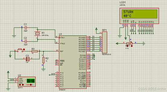

硬件电路计划采用proteus进行仿真电路的计划,如下图1中元件U1为单片机主控AT89C51,是核心控制单元用于处置处罚温湿度数据并控制显示模块,元件U1的引脚P0口连接到LCD的数据引脚(D0-D7);主控的19号引脚和18号引脚连接晶振X1和电容C1、C2,晶振X1用于提供时钟信号,电容C1和C2为33pF的电容包管晶振电路的稳定性,分别连接在XTAL1和XTAL2与地之间;9号引脚为复位引脚,包含有一个复位按键,电阻R1为1kΩ电阻,连接在RST引脚和电源之间,防止复位引脚浮空,电容C3为1uF电容连接在RST引脚和地之间,组合R1形成上电复位电路。电路中的元件RP1为电阻网络,将多个电阻集成在一个封装内,D7配到管脚14,D6配到管脚13,D5配到管脚12,D4配到管脚11,D3配到管脚10,D2配到管脚9,D1配到管脚8,D0配到管脚7。
电路中的元件U2为温湿度传感器采用DHT11传感器,DHT11传感器主要引脚有三个,分别为VDD引脚、DATA引脚和GND引脚,VDD引脚连接体系的电源正极,GND引脚连接电源地,DATA引脚连接单片机的I/O口,连接到引脚P1.1,用于传输温湿度数据。
电路中的元件LCD1为LCD1602显示屏,其数据引脚D0-D7连接到单片机主控的P0口,每个引脚对应同名引脚进行连接。其控制引脚RS连接到单片机控制引脚,用于选择命令/数据寄存器,RW引脚连接到单片机控制引脚,用于选择读/写操作,E引脚是使能引脚,用于使能LCD操作。电源引脚VSS接电源地,VDD引脚连接体系的电源正极,VEE引脚为对比度调治端,通过电位器RV1连接,调治显示对比度。元件RV1为4.7kΩ可调电阻用于调治LCD背光对比度,连接VEE引脚。如下图1为体系仿真电路。
图1 体系仿真图

体系上电后,仿真电路中的LCD显示屏会实时显示DHT11温湿度传感器的数据,如下图2所示。
图2 体系上电界面

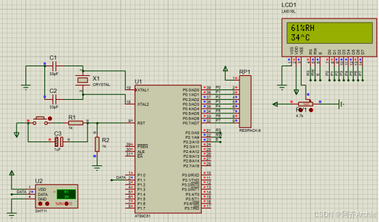

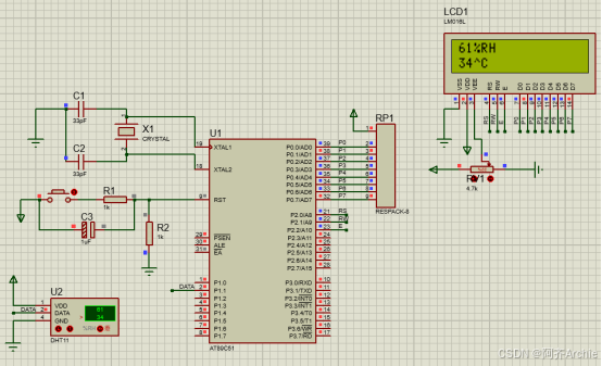

如下图3所示,当温湿度数据发生厘革时,LCD显示屏的数据也会实时发生厘革。
图3 温湿度厘革
