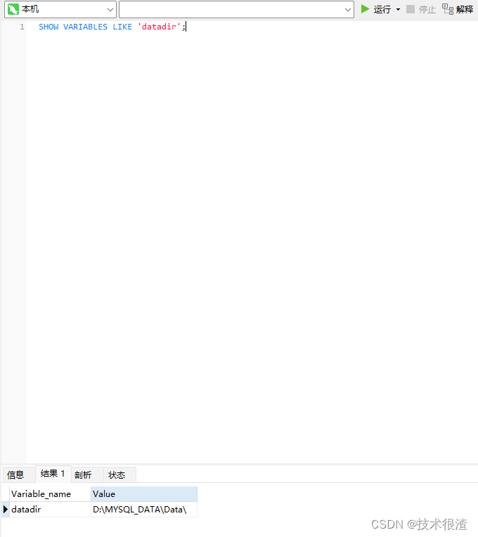

在 MySQL 中,可以使用以下 SQL 语句来查看数据库文件当前存放路径:
  1. SHOW VARIABLES LIKE 'datadir';

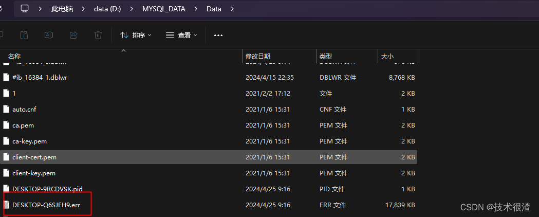

windows默认就在数据库文件存放路径的.error
步骤2 解读mysql错误日记
紧张找[ERROR]

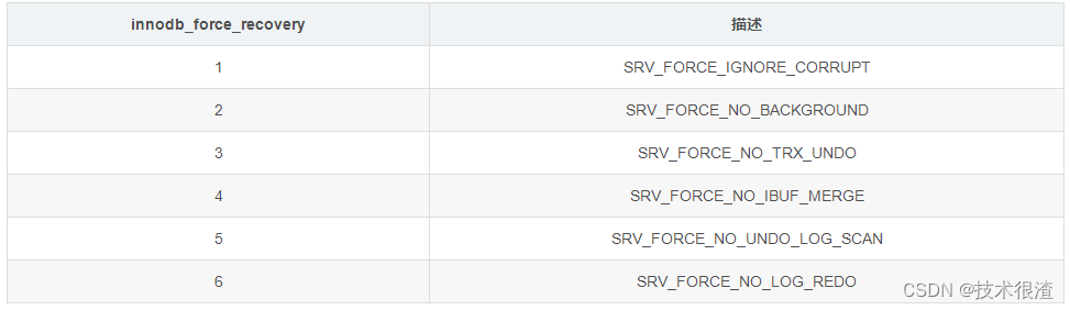

MySQL在转储文件或者导入数据的过程中,出现中断、失败或者非常,造成数据无法回滚,可以通过innodb_force_recovery强力迫使InnoDB存储引擎运行,同时阻止后台操作运行,以便转储表数据。
mysql官方提供了6个等级
Innodb事件型存储引擎,通过redo,undo,double write这些特性包管数据的完备,针对硬件故障,内核bug,突然断电的事件,必要手动对Innodb举行恢复;
可以将Innodb page 损坏分为几类,data page 损坏,secondary_index page 损坏, root index 损坏,data dictionary 损坏,恢复的难度依次增加;与朋侪一起恢复innodb的时候,重新认识了下innodb_force_recovery;
最初对innodb_force_recovery 的认识只是错误的停顿在 它只针对无法启动的时候使用,1-6的参数,对损坏数据只在启动的时候不去检查;厥后才明确启用该参数后,MySQL redo only 就是为了包管对应参数内里的值,不启用后台thread的任何检查直至设置innodb_force_recovery=0才可以,同时跟大家分享下, check table 的结果对于innodb 是不可信的(明明error log报page错误,但检测结果仍是ok) (以下内容多参考官网)
innodb_force_recovery 在使用的时候,能只管从1-6依次递增,=3的时候,已经包罗 =1 和=2的处理情况,一样平常 = 1-3的时候,数据的完备性相对来说照旧可以包管的(除了已经损坏的部分),>=4 的时候可能造成 page处于一种相对“过期”(obsolete state),(如果不举行重修损坏的表),可能造成B-trees and other database structures 的损坏,>0 的时候,INSERT,UPDATE,DELETE这些操作都是克制的,下面先容下各个参数的具体含义:
1 (SRV_FORCE_IGNORE_CORRUPT):
强制忽略corrupt page并自动跳过,期间可以dump table;
2 (SRV_FORCE_NO_BACKGROUND):
在前置忽略corrupt page 的基础上(包含=1的作用),壅闭 master thread 和 任何的 purge thread 运行(有用防止在purge的时候发生MySQL crash)
3 (SRV_FORCE_NO_TRX_UNDO):
在忽略 corrupt page,壅闭 purge thread的基础上,不举行 transaction rollback;
4 (SRV_FORCE_NO_IBUF_MERGE):
在忽略 corrupt page,壅闭 purge thread,克制 transaction rollback 基础上,克制 merge insert buffer,对 table statistics 不举行更新;(这样会损坏 data file,等恢复后最好重修所有的secondary index);
5 (SRV_FORCE_NO_UNDO_LOG_SCAN):
在忽略 corrupt page ,壅闭purge thread,克制 transaction rollback,克制merge insert buffer,制止 table statistic 的基础上,在启动 MySQL的时候,不在扫描 undo logs,对待incomplete transactions as committed;
6 (SRV_FORCE_NO_LOG_REDO):
在以上所有的基础上,redo log 不举行前滚(roll-forward)
这里再次提醒下,对Innodb_force_recovery的赋值最好是依次递增(除非自己做过严格测试)
