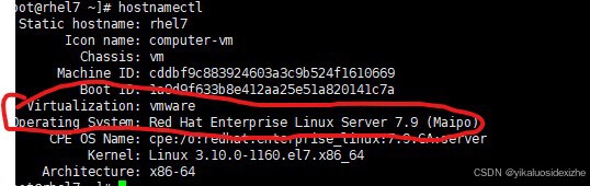

1、首先保证是有图形界面
使用hostnamectl 检察

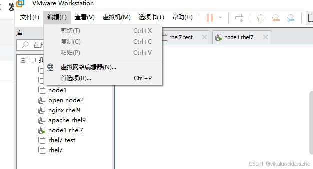

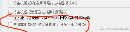

同时为了确保DHCP分配的来源,前往假造网卡配置将vmnet8的dhcp关掉

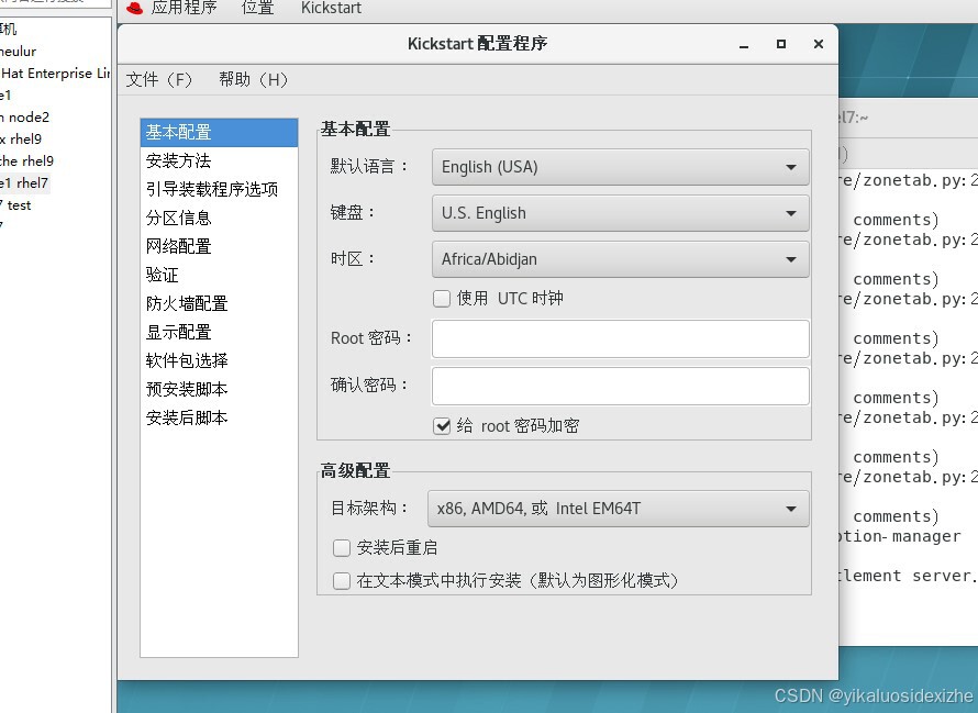

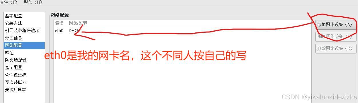

2、 安装完成后,启动工具(由于xshell本身原因,从此以下shell脚本大概下令操作全部都在假造机上完成)

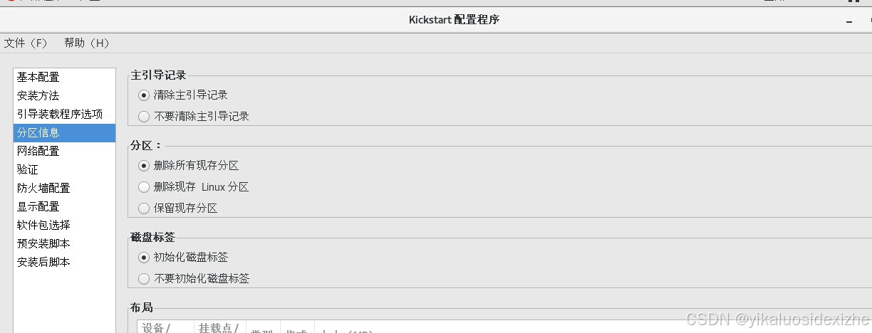

system-config-kickstart

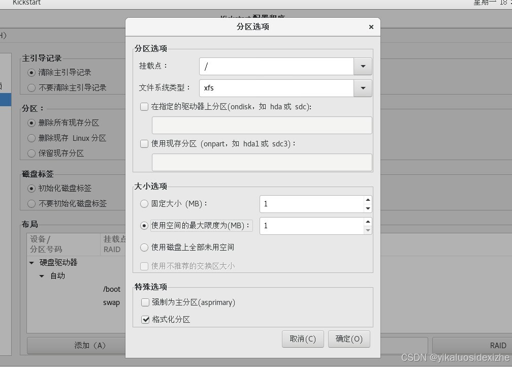

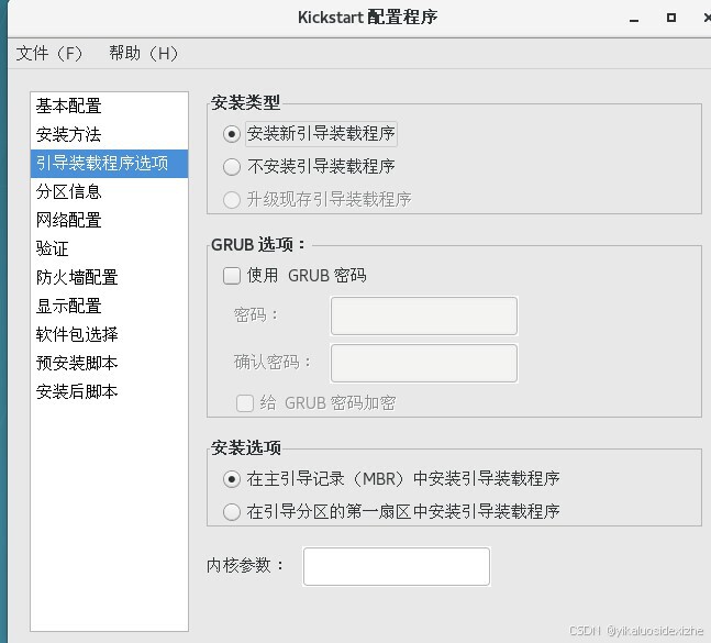

运行成功后会出现以下界面

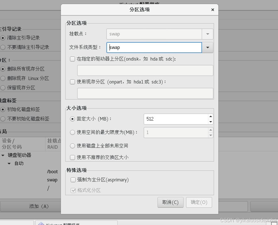

之后的配置可以参考图片体现

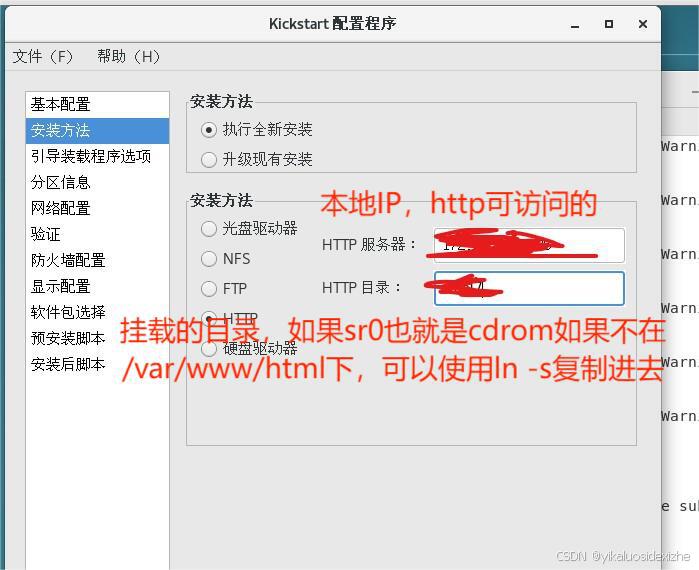

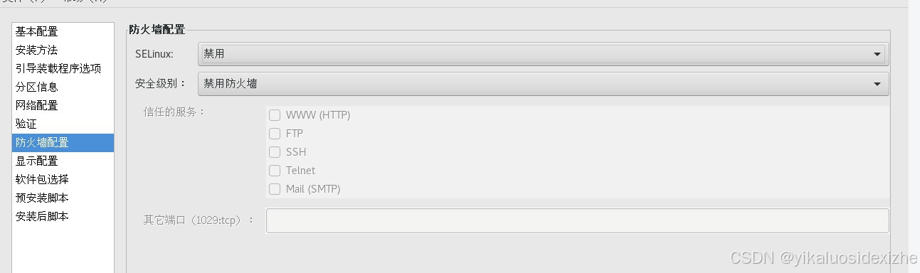

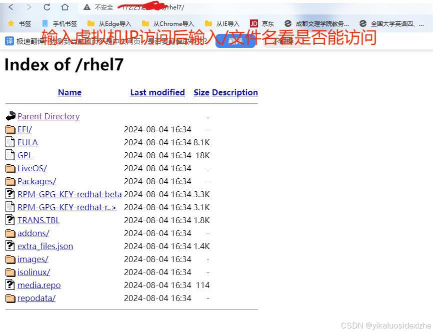

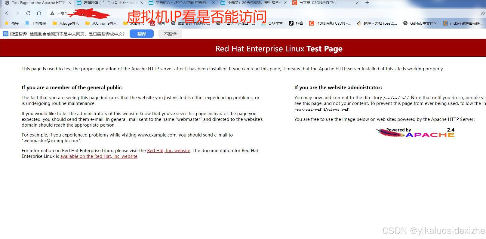

如果不能访问,有三种情况:
1、使用setenforce检察是否disabled,如果没有请在/etc/selinux/config中,将seliunx参数改为disabled。
2、是否关闭防火墙,使用systemctl stop firewalld关闭
3、httpd服务是否开启,使用systemctl status httpd检察,如果是disabled,则使用systemctl restart httpd打开服务。

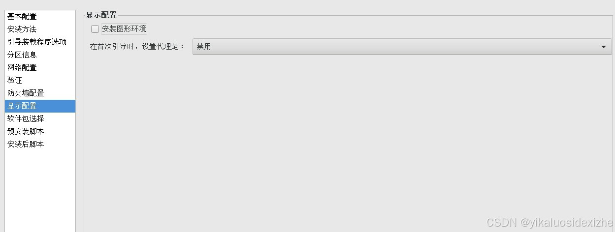

验证默认 使用屏蔽密码

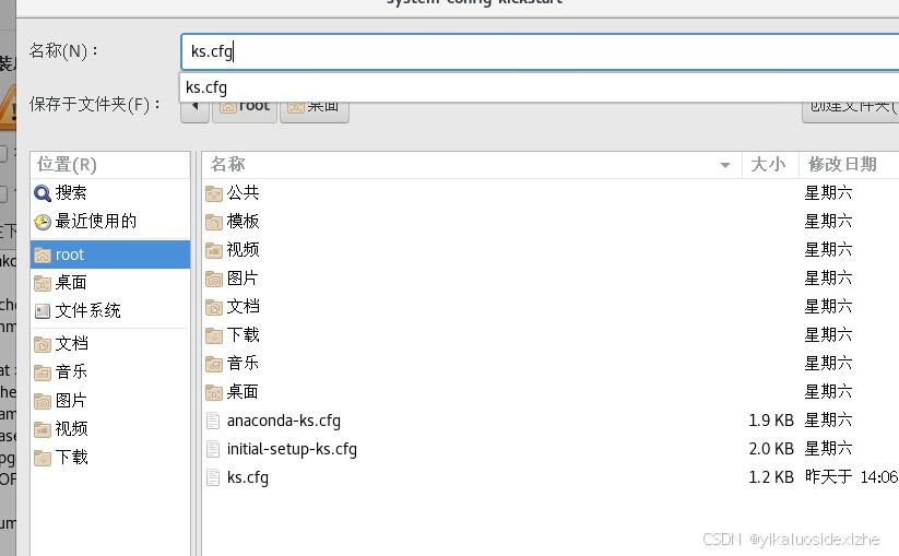

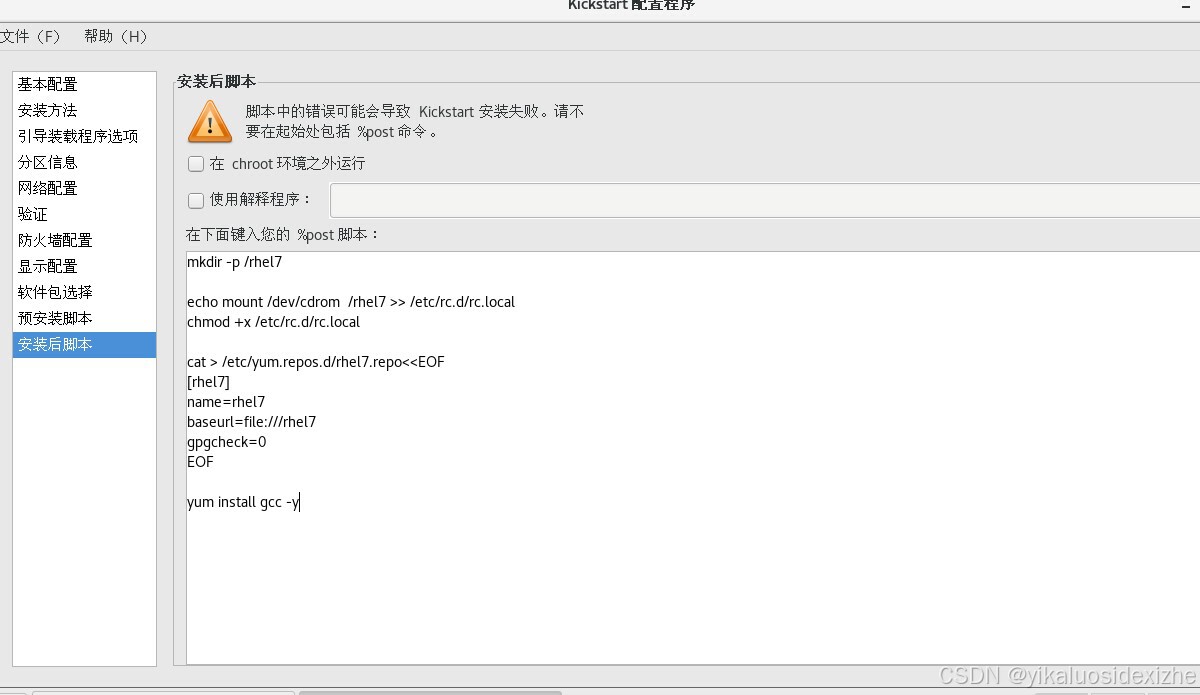

 通过左上角文件——>保存

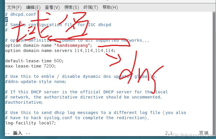

\cp -f /usr/share/doc/dhcp*/dhcpd.conf.example /etc/dhcp/dhcpd.conf
生成配置文件

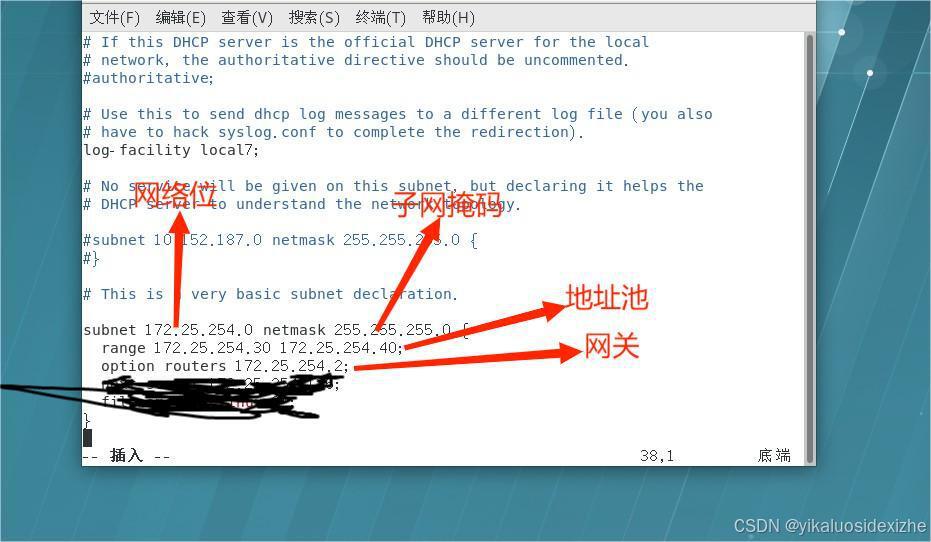

接着vim /etc/dhcp/dhcpd.conf,将37行之后所有代码注释全部删除。
systemctl enable --now dhcpd启动dhcpd服务

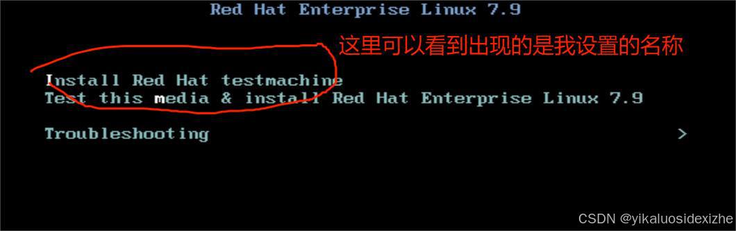

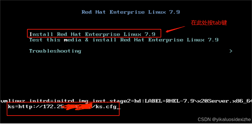

接着新建一个假造机,在启动界面按住tab键接着
 墨团是拥有ks.cfg文件的假造机IP地点

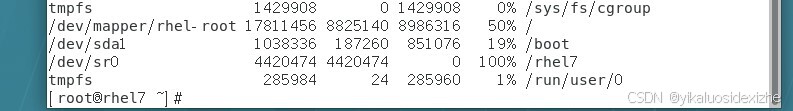

接着df 检察自己sr0大概说cdrom挂载文件位置
在这里很明显的看到在rhel7中
 所以cp /rhel/isolinux/* /var/lib/tftpboot/

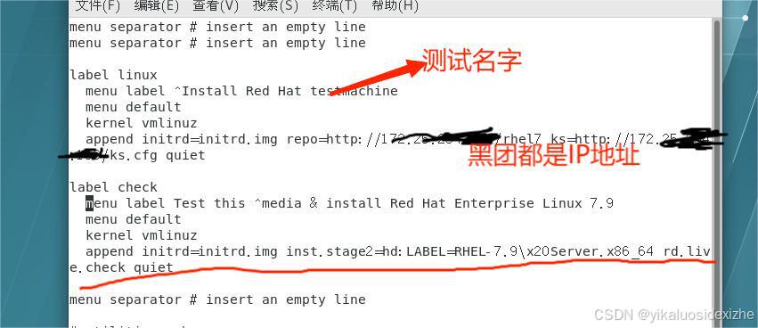

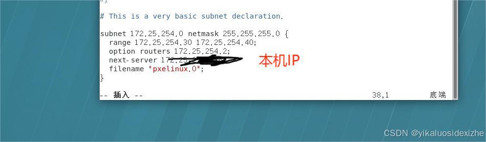

 vim /var/lib/tftpboot/pxelinux.cfg/default

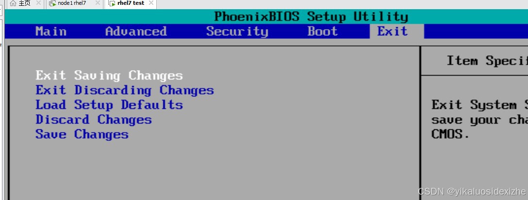

首先

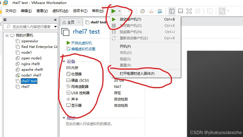

设备里面为了确保正确,我把镜像给移除了,然后点击进入固件
然后移到exit,选择第一项按enter

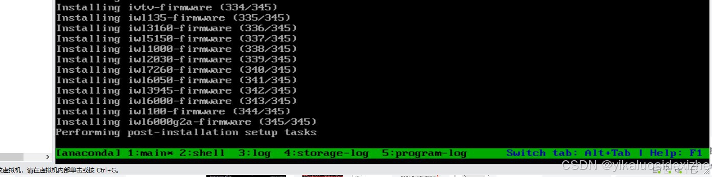

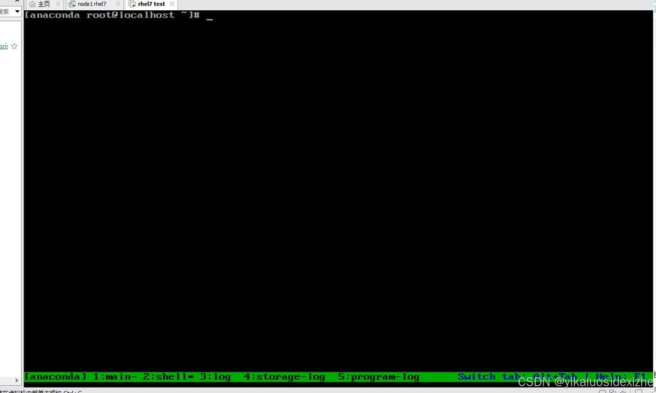

 出现这个代表设置基本成功了,然后上移到设置的脚本中,开始安装
ok,成功了!did it!!!!

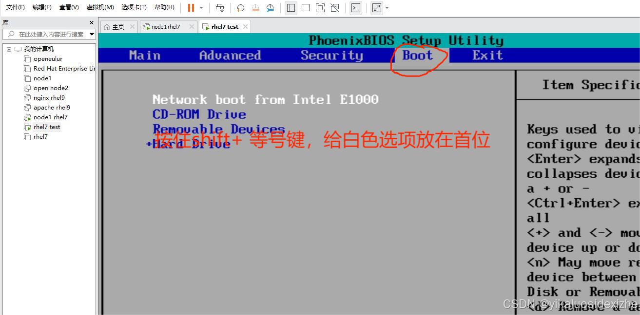

ps:安装好后,关机,重新点击开始的固件选项,把第一个白色选项放在末了一位。否则会不绝的重装系统。
