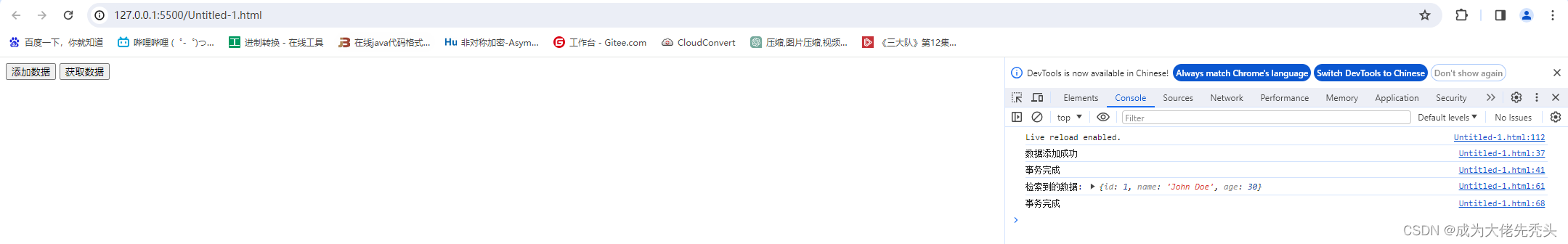

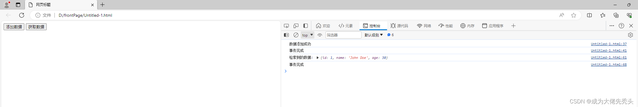

方法二:更换浏览器
默认情况下利用Chrome浏览器,然后报此问题,更换为IE浏览器或其他浏览器,问题办理。
方法三:利用服务器运行
VS Code中利用Live Server插件运行html,大概利用Tomcat
问题办理。
