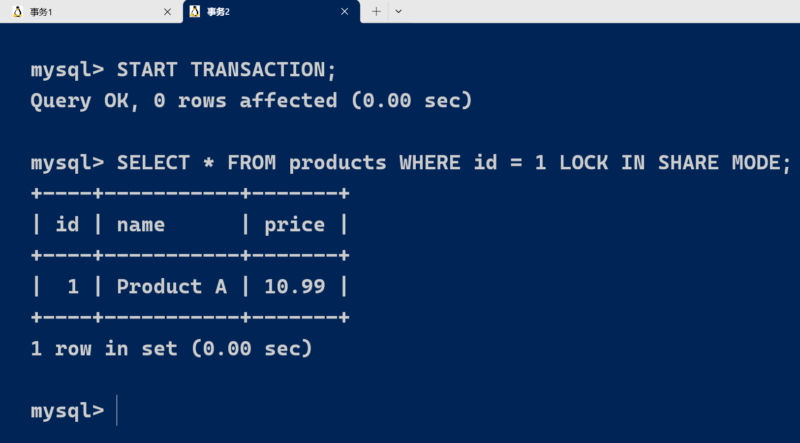

演示共享锁(S锁)
  1. -- 事务E1:获取S锁
  2. START TRANSACTION;
  1. SELECT * FROM products WHERE id = 1 LOCK IN SHARE MODE;

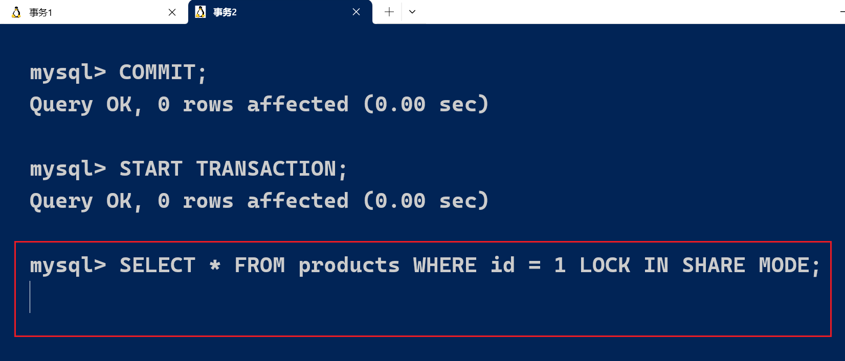

  1. -- 事务E2:再次获取S锁
此时,两个事件都可以读取 id = 1 的记录,因为S锁是互相兼容的。
  1. COMMIT;

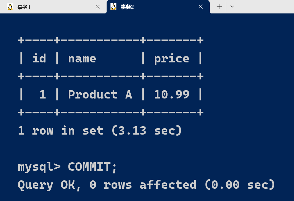

演示排他锁(X锁)
接下来,演示排他锁(X锁)。

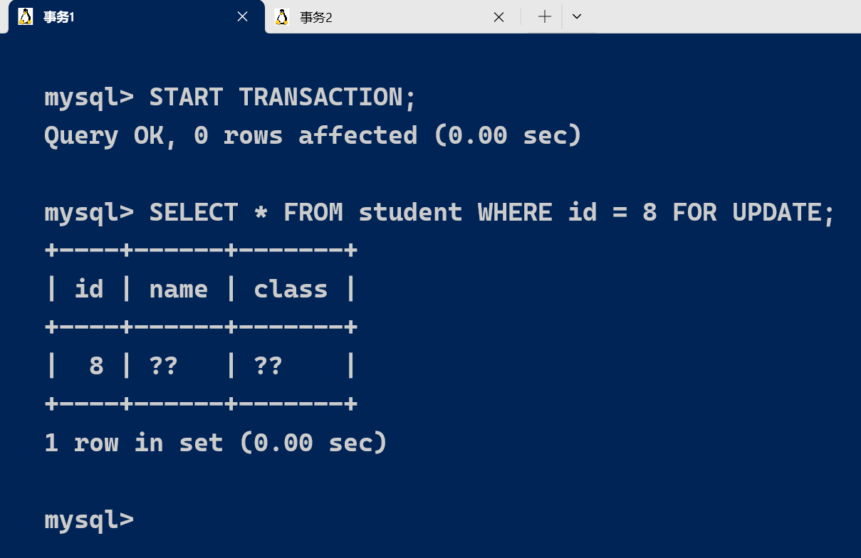

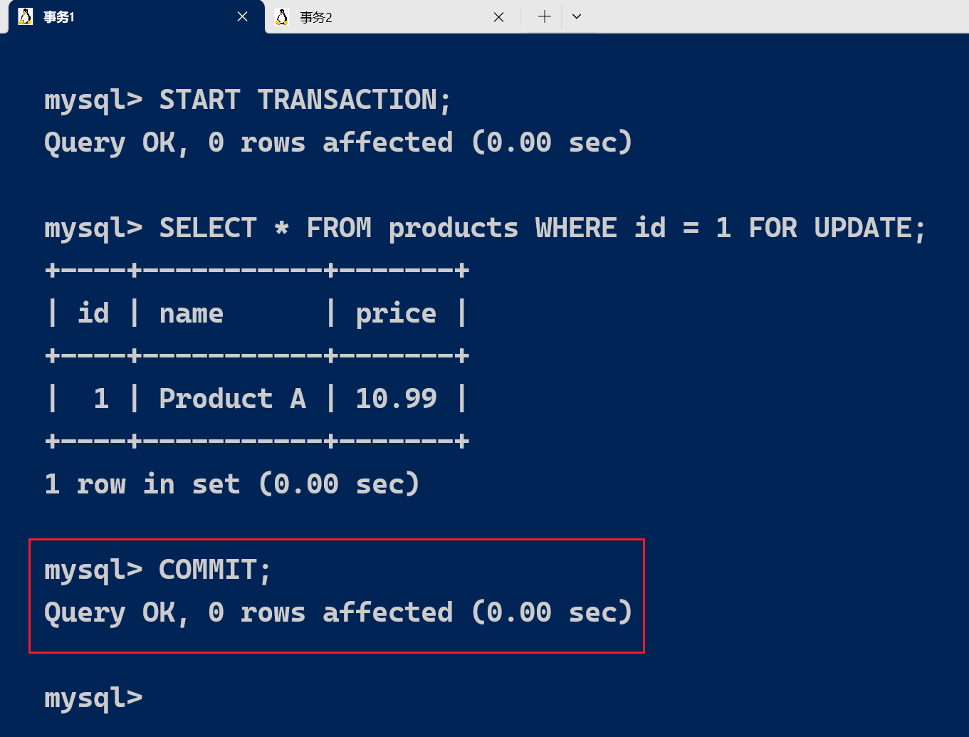

  1. -- 事务E1:获取X锁
  1. SELECT * FROM products WHERE id = 1 FOR UPDATE;
  1. -- 事务E2:尝试获取S锁或X锁
  1. -- 这个操作会被壅闭SELECT * FROM products WHERE id = 1 LOCK IN SHARE MODE;
  1. -- 大概:这个操作也会被壅闭SELECT * FROM products WHERE id = 1 FOR UPDATE;
当事件E1已经获取了 id = 1 的X锁时,任何其他事件E2尝试获取该记录的S锁或X锁时都会被壅闭,直到事件E1提交或回滚。

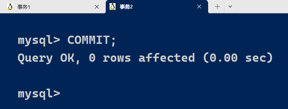

提交或回滚事件
当E1事件提交或回滚后,E2事件才能继续举行。
  1. -- 事务E1提交
  2. COMMIT;
  1. -- 事务E2现在可以继续
  2. COMMIT;

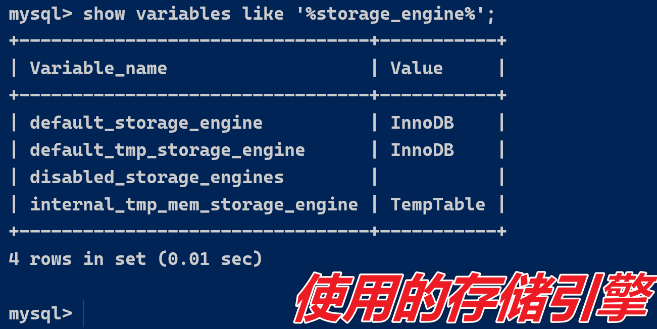

MySQL支持多种存储引擎,不同存储引擎对锁的支持也是不一样的。固然,我们重点还是讨论InnoDB存储引擎中的锁,其他的存储引擎只是稍微看看。
InnoDB存储引擎既支持表锁,也支持行锁。表锁实现简朴,占用资源较少,不过粒度很粗,有时候你仅仅需要锁住几条记录,但使用表锁的话相当于为表中的全部记录都加锁,以是性能比力差。行锁粒度更细,可以实现更精准的并发控制。下边我们具体看一下。

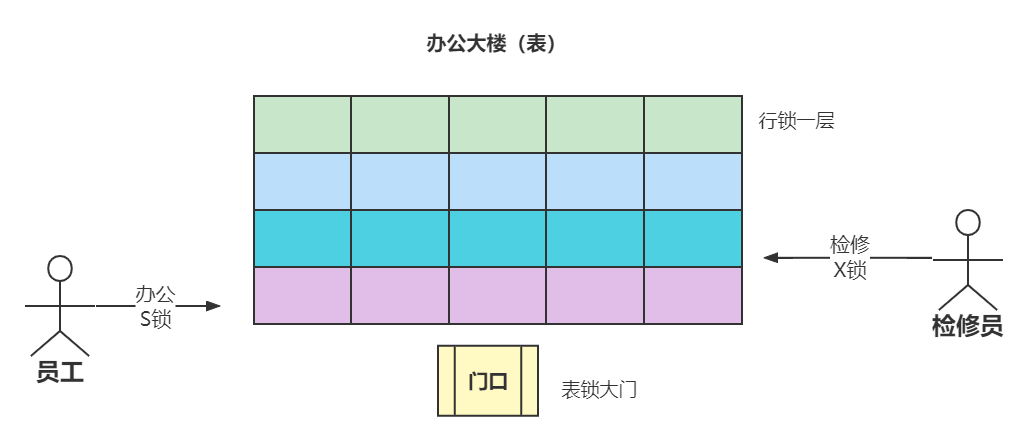

为了更好的理解这个表级别的S锁和X锁和背面的意向锁,我们举一个现实生存中的例子。我们用曾经很火爆的互联网风口项目共享Office来分析加锁:
共享Office有栋大楼,楼自然有许多层。办公室都是共享的,客户可以随便选办公室办公。每层楼可以容纳客户同时办公,每当一个客户进去办公,就相当于在每层的入口处挂了一把S锁,如果许多客户进去办公,相当于每层的入口处挂了许多把S锁(类似行级别的S锁)。
有的时候楼层会举行检修,比方说换地板,换天花板,检查水电啥的,这些维修项目并不能同时开展。如果楼层针对某个项目举行检修,就不允许客户来办公,也不允许其他维修项目举行,此时相当于楼层门口会挂一把X锁(类似行级别的X锁)。
上边提到的这两种锁都是针对楼层而言的,不过有时候我们会有一些特殊的需求:
A、有投资人要来观察Office的环境。
投资人和公司并不想影响客户进去办公,但是此时不能有楼层举行检修,以是可以在大楼门口放置一把S锁(类似表级别的S锁)。此时:
来办公的客户们看到大楼门口有S锁,可以继续进入大楼办公。
修理工看到大楼门口有S锁,则先在大楼门口等着,啥时候投资人走了,把大楼的S锁撤掉再进入大楼维修。
B、公司要和房东谈条件。
此时不允许大楼中有正在办公的楼层,也不允许对楼层举行维修。以是可以在大楼门口放置一把X锁(类似表级别的X锁)。此时:
来办公的客户们看到大楼门口有X锁,则需要在大楼门口等着,啥时候条件谈好,把大楼的X锁撤掉再进入大楼办公。
修理工看到大楼门口有X锁,则先在大楼门口等着,啥时候谈判结束,把大楼的X锁撤掉再进入大楼维修。

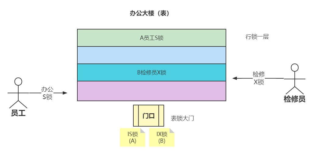

我们在对大楼团体上锁(表锁)时,怎么知道大楼中有没有楼层已经被上锁(行锁)了呢?依次检查每一楼层门口有没有上锁?那这服从也太慢了吧!于是InnoDB提出了一种意向锁(英文名:Intention Locks):
意向共享锁 ,英文名:Intention Shared Lock,简称IS锁。当事件准备在某条记录上加S锁时,需要先在表级别加一个IS锁。
意向独占锁 ,英文名:Intention Exclusive Lock,简称IX锁。当事件准备在某条记录上加X锁时,需要先在表级别加一个IX锁。
视角回到大楼和楼层上来:
如果有客户到楼层中办公,那么他先在整栋大楼门口放一把IS锁(表级锁),然后再到楼层门口放一把S锁(行锁)。
如果有维修工到楼层中维修,那么它先在整栋大楼门口放一把IX锁(表级锁),然后再到楼层门口放一把X锁(行锁)。
之后:
如果有投资人要观光大楼,也就是想在大楼门口前放S锁(表锁)时,起首要看一下大楼门口有没有IX锁,如果有,意味着有楼层在维修,需要等到维修结束把IX锁撤掉后才可以在整栋大楼上加S锁。
如果有谈条件要占用大楼,也就是想在大楼门口前放X锁(表锁)时,起首要看一下大楼门口有没有IS锁或IX锁,如果有,意味着有楼层在办公大概维修,需要等到客户们办完公以及维修结束把IS锁和IX锁撤掉后才可以在整栋大楼上加X锁。
留意: 客户在大楼门口加IS锁时,是不关心大楼门口是否有IX锁的,维修工在大楼门口加IX锁时,是不关心大楼门口是否有IS锁大概其他IX锁的。IS和IX锁只是为了判定当前时间大楼里有没有被占用的楼层用的,也就是在对大楼加S锁大概X锁时才会用到。

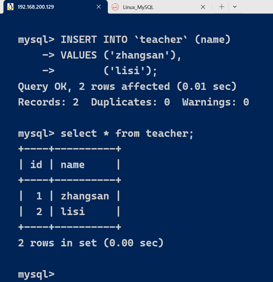

由于这个表的id字段声明白AUTO_INCREMENT,意味着在誊写插入语句时不需要为其赋值,SQL语句修改如下所示:
  1. INSERT INTO `teacher` (name)
  2. VALUES ('zhangsan'),
  3.        ('lisi');
  1. select * from teacher;
现在我们看到的上面插入数据只是一种简朴的插入模式,全部插入数据的方式总共分为三类,分别是“ Simple inserts ”,“ Bulk inserts ”和“ Mixed-mode inserts ”。

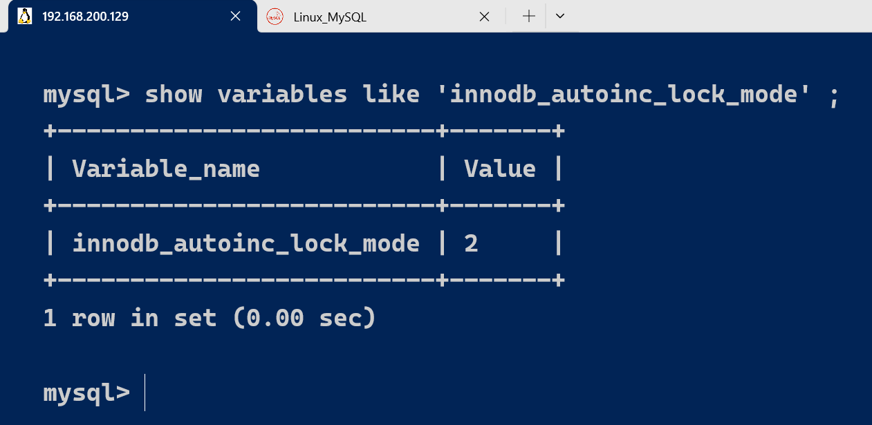

(3)innodb_autoinc_lock_mode = 2(“交错”锁定模式)
从 MySQL 8.0 开始,交错锁模式是默认设置。
在此锁定模式下,自动递增值保证在全部并发实行的全部范例的insert语句中是唯一且单调递增的。但是,由于多个语句可以同时生成数字(即,跨语句交叉编号),为任何给定语句插入的行生成的值大概不是连续的。

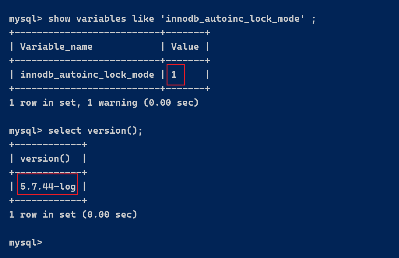

  1. show variables like 'innodb_autoinc_lock_mode' ;
MySQL5.7.X中缺省为1。

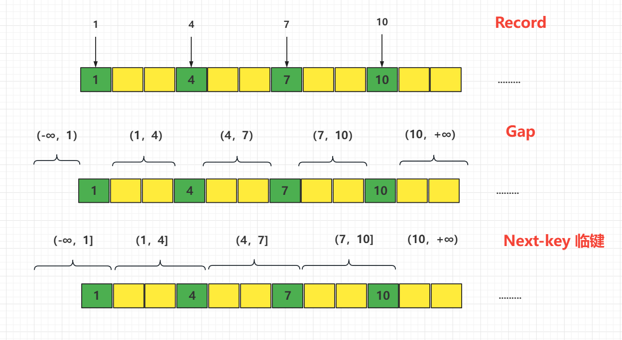

锁的算法
t2 这张表 id 有一个主键索引。我们插入了 4 行数据,主键 id 分别是 1、4、7、10。
我们这里的划分标准是主键 id。
这些数据库内里存在的主键值,我们把它叫做 Record,记录,那么这里我们就有 4 个 Record。
根据主键,这些存在的 Record 隔开的数据不存在的区间,我们把它叫做 Gap,间隙,它是一个左开右开的区间。
假设我们有 N 个 Record,那么全部的数据会被划分成多少个 Gap 区间?答案是 N+1,就像我们把一条绳子砍 N 刀,它最后肯定是变成 N+1 段。
最后一个,间隙(Gap)连同它左边的记录(Record),我们把它叫做临键的区间,它是一个左开右闭的区间。
如果主键索引不是整型,是字符怎么办呢?字符可以排序吗? 基于 ASCII 码
记录锁
第一种环境,当我们对于唯一性的索引(包括唯一索引和主键索引)使用等值查询,精准匹配到一
条记录的时候,这个时候使用的就是记录锁。
比如 where id = 1 4 7 10 。
间隙锁
第二种环境,当我们查询的记录不存在,无论是用等值查询还是范围查询的时候,它使用的都是间隙锁。
临键锁
第三种环境,当我们使用了范围查询,不仅仅掷中了 Record 记录,还包罗了 Gap 间隙,在这种环境下我们使用的就是临键锁,它是 MySQL 内里默认的行锁算法,相当于记录锁加上间隙锁。
比如我们使用>5 <9 , 它包罗了不存在的区间,也包罗了一个 Record 7。
锁住最后一个 key 的下一个左开右闭的区间。
select * from t2 where id >5 and id <=7 for update; 锁住(4,7]和(7,10]
select * from t2 where id >8 and id <=10 for update; 锁住 (7,10],(10,+∞)**
总结:为什么要锁住下一个左开右闭的区间?——就是为相识决幻读的问题。

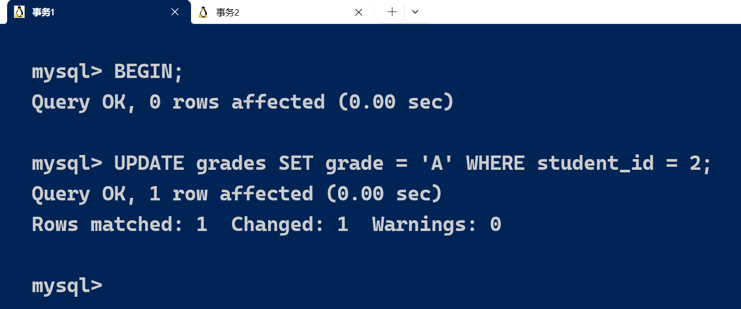

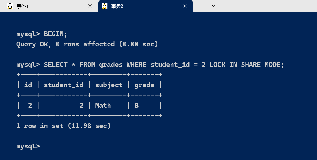

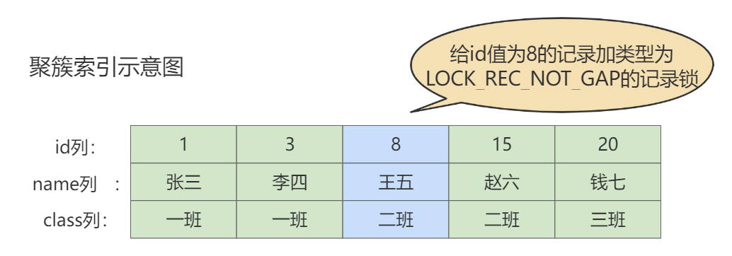

3.3.1、记录锁(Record Locks)
记录锁(Record Lock)是MySQL数据库中InnoDB存储引擎的一种锁定机制,重要用于锁定和控制对单个行记录的访问。记录锁是在索引记录上设置的,对于表没有主键或唯一索引的表,InnoDB会生成一个隐藏的聚簇索引,并在这个隐藏索引上加锁。
在实际操作中,记录锁通常会在举行数据查询、更新或删除等操作时自动被数据库引擎应用。例如,当实行以下查询时,MySQL会在Orders表的OrderID为1的行上设置记录锁:

记录锁也就是仅仅把一条记录锁上,官方的范例名称为: LOCK_REC_NOT_GAP 。比如我们把id值为8的那条记录加一个记录锁的示意图如图所示。仅仅是锁住了id值为8的记录,对四周的数据没有影响。
记录锁是有S锁和X锁之分的,称之为S型记录锁和X型记录锁。
  • 当一个事件获取了一条记录的S型记录锁后,其他事件也可以继续获取该记录的S型记录锁,但不可以继续获取X型记录锁;
  • 当一个事件获取了一条记录的X型记录锁后,其他事件既不可以继续获取该记录的S型记录锁,也不可以继续获取X型记录锁。

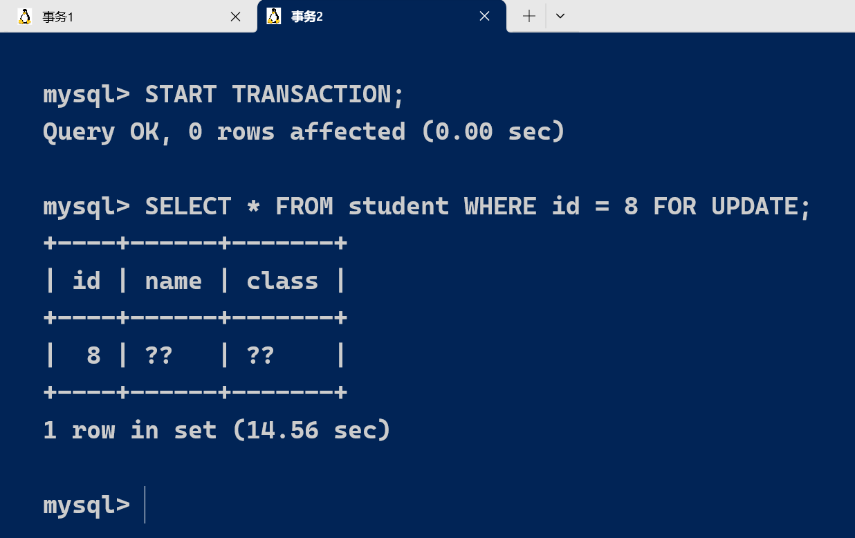

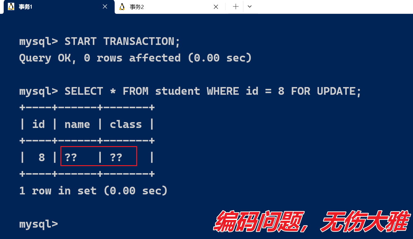

为了演示记录锁,假设我们有两个会话(事件)。在第一个事件中,我们获取一条记录的锁,然后在第二个事件中尝试访问相同的记录。
  1. -- 事务1:获取id为8的记录的X锁
  1. SELECT * FROM student WHERE id = 8 FOR UPDATE;

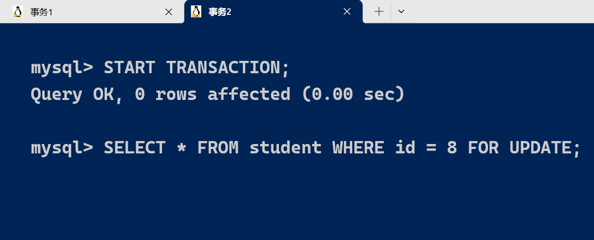

在此时开启另一个会话(事件2)并实行以下操作:
  1. -- 事务2:尝试获取id为8的记录的X锁(会被阻塞,直到事务1提交)

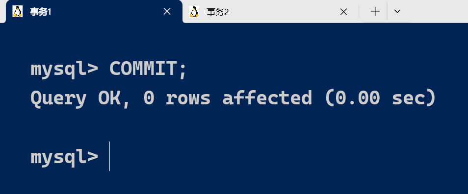

回到事件1,可以选择提交或回滚事件,然后事件2将解除壅闭:
  1. -- 事件1提交或回滚COMMIT;
  2.   -- 或 ROLLBACK;

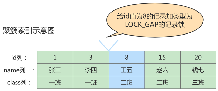

3.3.2、间隙锁(Gap Locks)
间隙锁(Gap Locks)是MySQL InnoDB存储引擎提供的一种锁定机制。它锁定的不是具体的行记录,而是两个索引之间的间隙(大概说区间),如许可以防止新的记录插入到该间隙,确保数据的一致性和事件的隔离性。
间隙锁经常与记录锁(Record Locks)一起使用,共同形成Next-Key锁,保护索引记录的范围查询和扫描操作。
以下是间隙锁的重要范例:
  • 区间-区间间隙锁:锁定两个索引键之间的间隙,大概是第一个索引键之前的间隙。
  • 区间-记录间隙锁:锁定一个索引键和一个记录之间的间隙。
  • 记录-区间间隙锁:锁定一个记录和一个索引键之间的间隙。
MySQL 在REPEATABLE READ 隔离级别下是可以解决幻读问题的,解决方案有两种,可以使用MVCC 方案解决,也可以采用加锁方案解决。但是在使用加锁方案解决时有个大问题,就是事件在第一次实行读取操作时,那些幻影记录尚不存在,我们无法给这些幻影记录加上记录锁。InnoDB提出了一种称之为Gap Locks 的锁,官方的范例名称为: LOCK_GAP ,我们可以简称为gap锁。比如,把id值为8的那条记录加一个gap锁的示意图如下。
图中id值为8的记录加了gap锁,意味着不允许别的事件在id值为8的记录前边的间隙插入新记录,其实就是id列的值(3, 8)这个区间的新记录是不允许立即插入的。比如,有另外一个事件再想插入一条id值为4的新记录,它定位到该条新记录的下一条记录的id值为8,而这条记录上又有一个gap锁,以是就会壅闭插入操作,直到拥有这个gap锁的事件提交了之后,id列的值在区间(3, 8)中的新记录才可以被插入。
gap锁的提出仅仅是为了防止插入幻影记录而提出的。

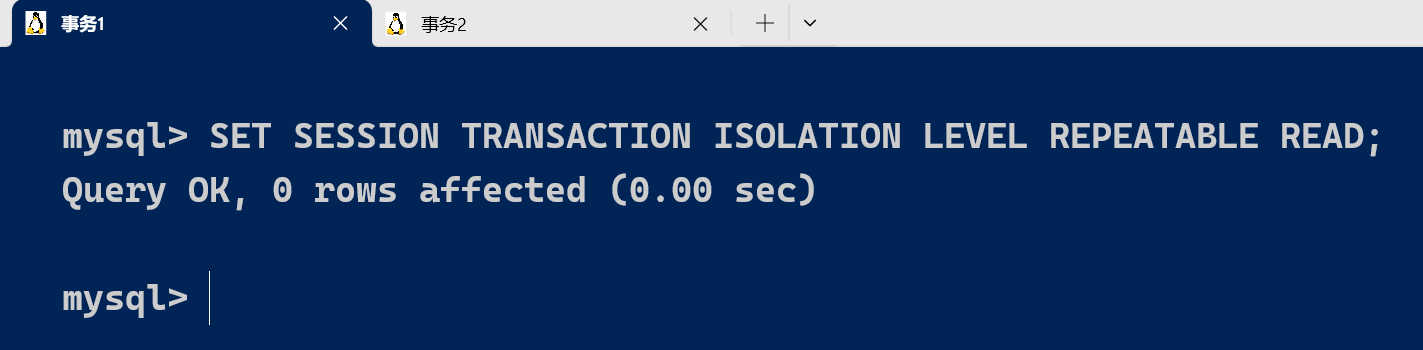

1. 设置事件隔离级别为REPEATABLE READ
  1. -- 设置事务隔离级别为REPEATABLE READ
  2. SET SESSION TRANSACTION ISOLATION LEVEL REPEATABLE READ;

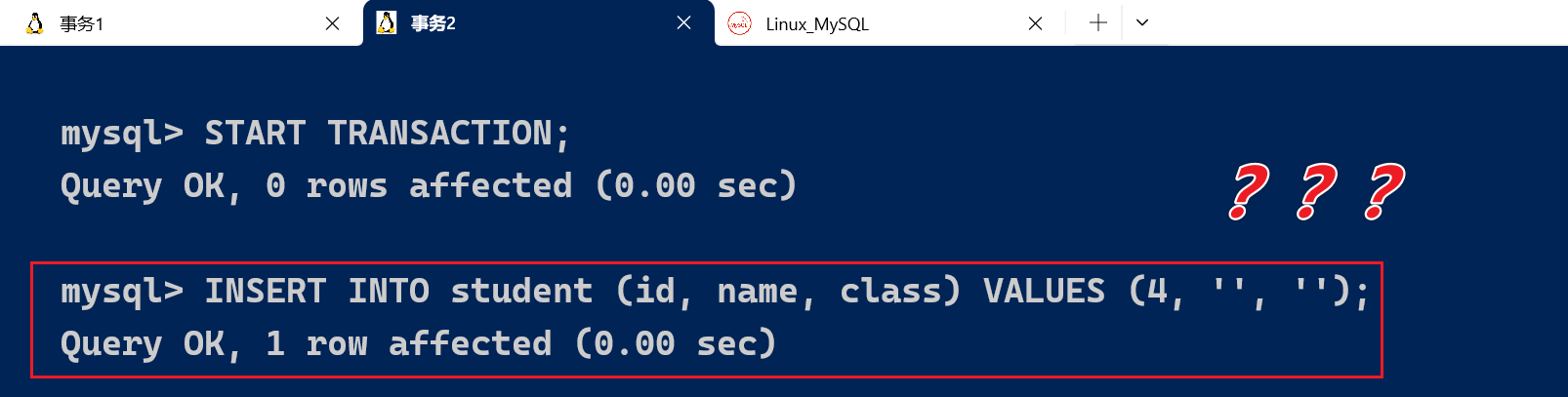

3. 事件2:尝试在间隙中插入新记录
在另一个会话(事件2)中尝试插入一个新记录:
  1. -- 事务2:尝试在id值为3和8之间插入新记录(会被阻塞)
  1. INSERT INTO student (id, name, class) VALUES (4, '新生', '一班');
由于事件1在id为3和id为8之间加了Gap Lock,事件2的插入操作会被壅闭(抱负环境下),直到事件1提交或回滚。

  1. -- 事件1:提交或回滚COMMIT;
  2.   -- 或 ROLLBACK;
在事件1提交或回滚后,事件2将被解除壅闭(抱负环境),可以完成插入操作。
3.3.3、临键锁(Next-Key Locks)
有时候我们既想锁住某条记录,又想阻止其他事件在该记录前边的间隙插入新记录,以是InnoDB就提出了一种称之为Next-Key Locks 的锁,官方的范例名称为: LOCK_ORDINARY ,我们也可以简称为next-key锁。Next-Key Locks是在存储引擎innodb 、事件级别在可重复读的环境下使用的数据库锁,innodb默认的锁就是Next-Key locks。
Next-Key 可以理解为一种特殊的间隙锁,也可以理解为一种特殊的算法。通过临建锁可以解决幻读的问题。 每个数据行上的非唯一索引列上都会存在一把临键锁,当某个事件持有该数据行的临键锁时,会锁住一段左开右闭区间的数据。需要夸大的一点是,InnoDB 中行级锁是基于索引实现的,临键锁只与非唯一索引列有关,在唯一索引列(包括主键列)上不存在临键锁。
idagename110张三324李四532王五745赵六 该表中 age 列潜伏的临键锁有:(-∞, 10],(10, 24],(24, 32],(32, 45],(45, +∞], 临键锁有哪些使用场景?

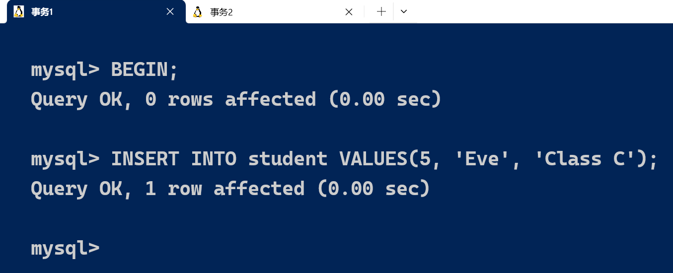

场景一:聚簇索引中的隐式锁
  • Session 1: 在第一个事件中插入一个新记录,该记录会自动获得一个隐式的X锁。
  1. BEGIN;
  1. INSERT INTO student VALUES(5, 'Eve', 'Class C');
  2. -- 事务保持未提交状态

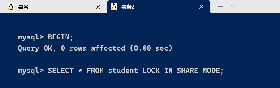

  • Session 2: 在第二个事件中,尝试查询全部记录并添加共享锁 (LOCK IN SHARE MODE)。由于 Eve 的记录持有隐式X锁,查询将被壅闭。
  1. BEGIN;
  1. SELECT * FROM student LOCK IN SHARE MODE;
  2. -- 这将被阻塞,直到Session 1提交或回滚

  • Session 1: 在第一个事件中更新 grades 表中的一条记录。这会更新 PAGE_MAX_TRX_ID,并锁住对应的二级索引记录。
  1. BEGIN;
  1. UPDATE grades SET grade = 'A' WHERE student_id = 2;
  2. -- 事务保持未提交状态

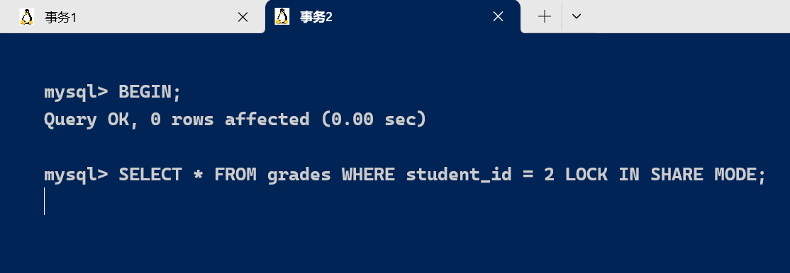

  • Session 2: 在第二个事件中,尝试对 grades 表举行共享锁查询。由于二级索引记录锁被占用,这个查询将被壅闭。
  1. BEGIN;
  1. SELECT * FROM grades WHERE student_id = 2 LOCK IN SHARE MODE;

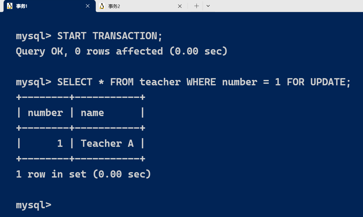

  1. -- 事务1:锁定 number=1 的记录
  1. SELECT * FROM teacher WHERE number = 1 FOR UPDATE;

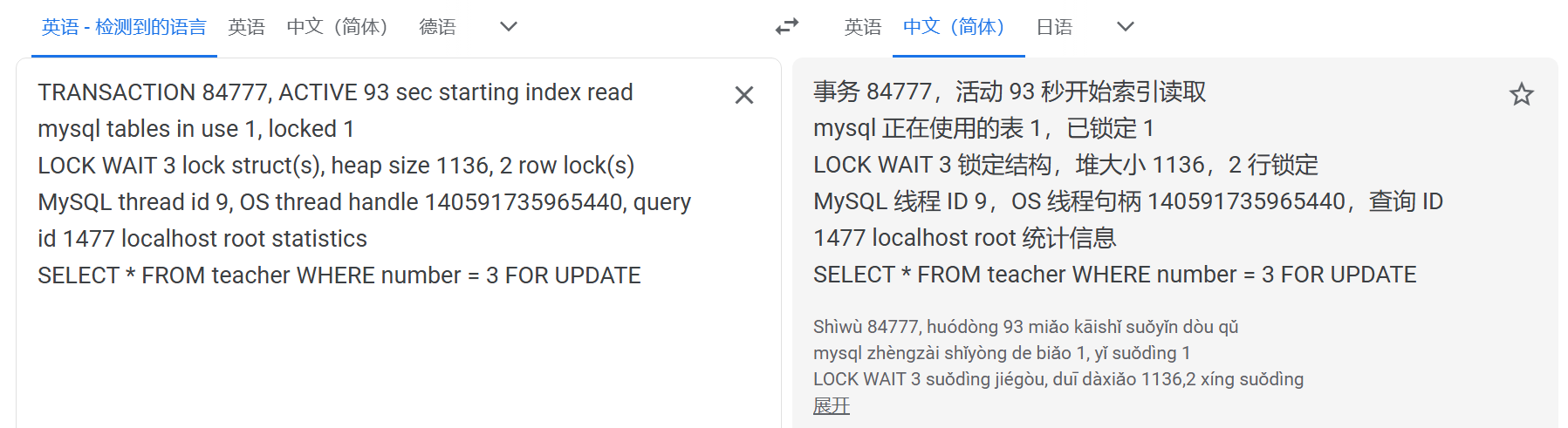

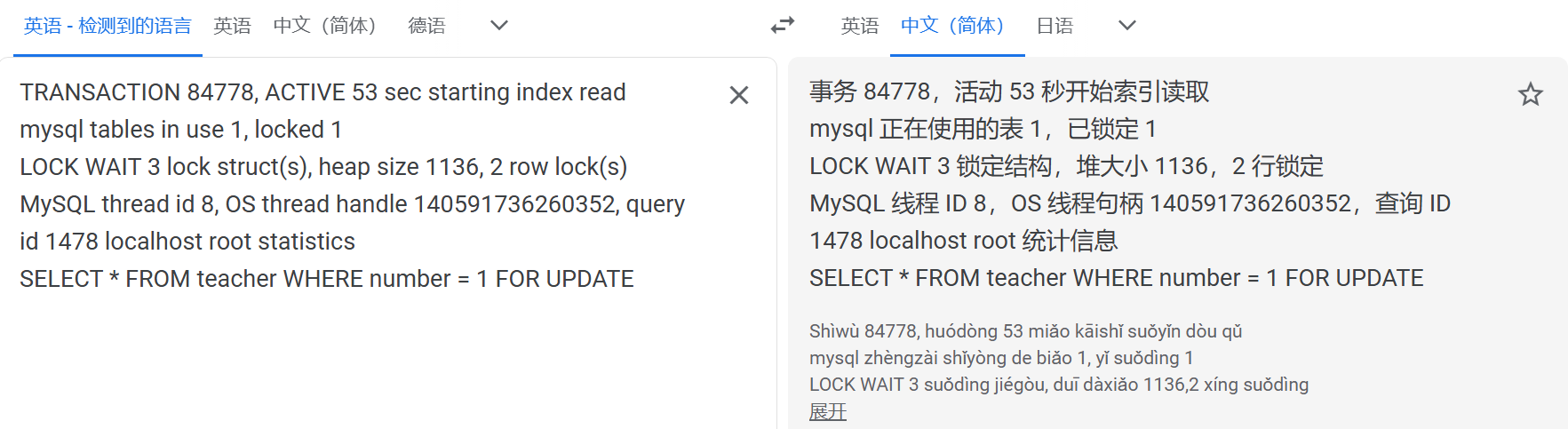

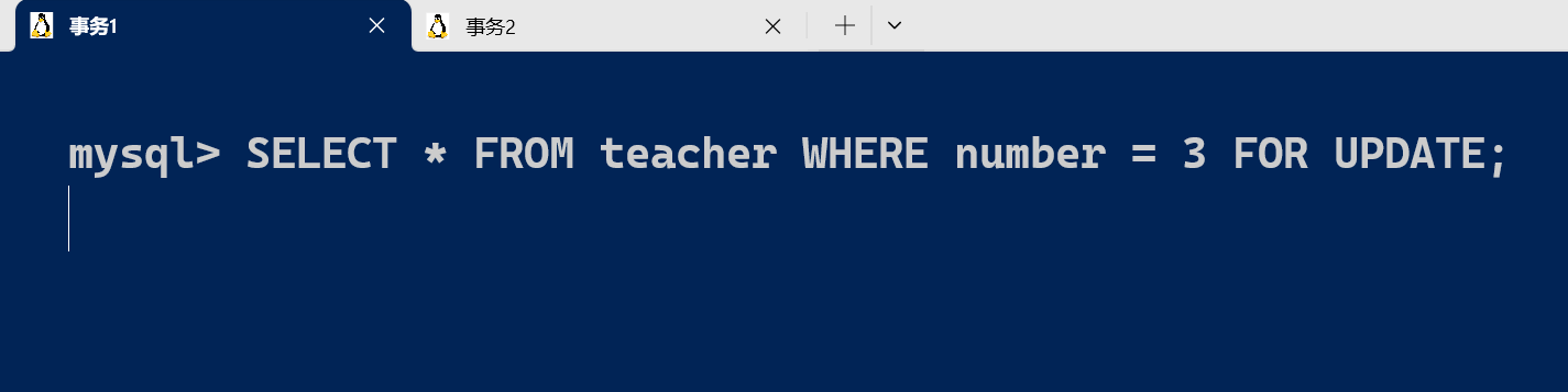

  1. -- 事务1:尝试锁定 number=3 的记录(此操作将被阻塞)
  2. SELECT * FROM teacher WHERE number = 3 FOR UPDATE;

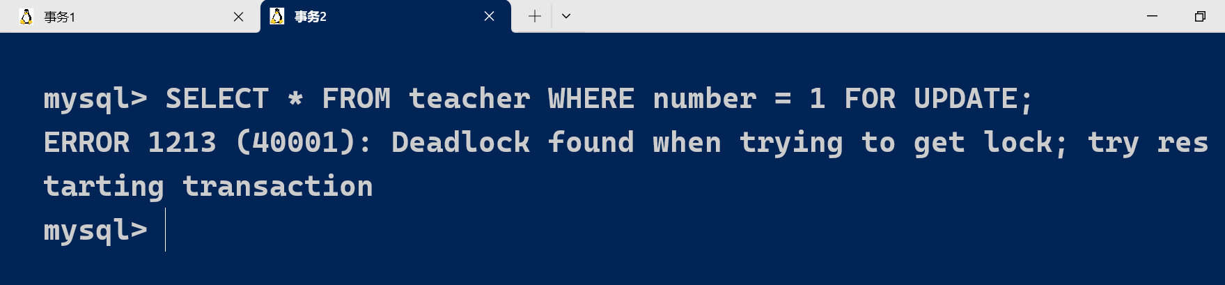

  1. -- 事务2:尝试锁定 number=1 的记录(此操作将导致死锁)
  2. SELECT * FROM teacher WHERE number = 1 FOR UPDATE;

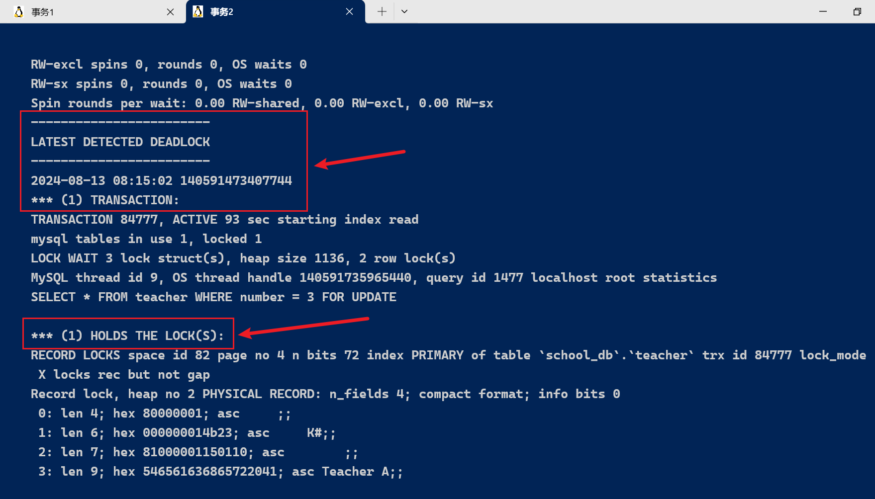

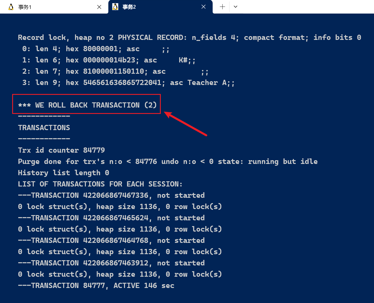

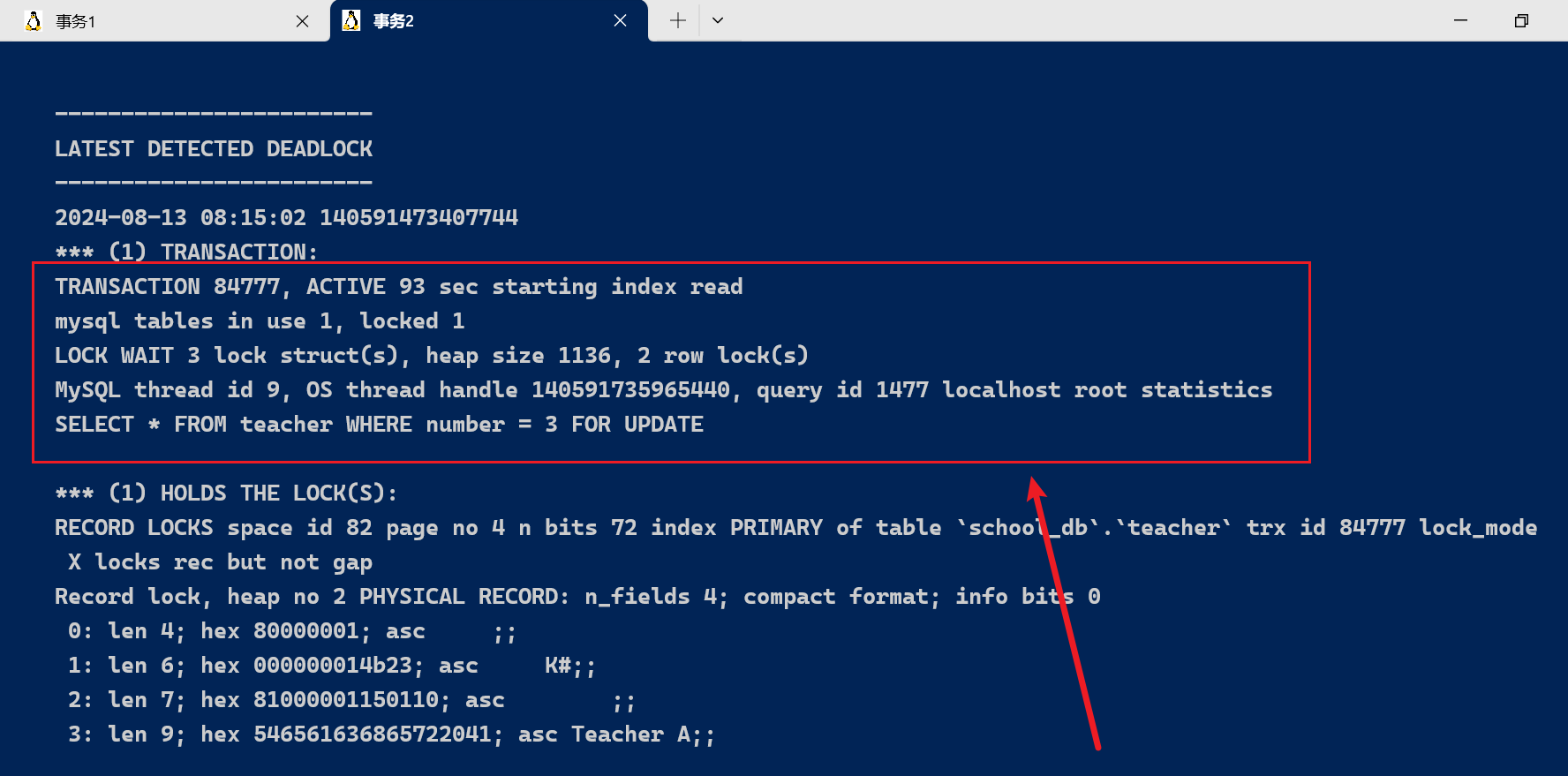

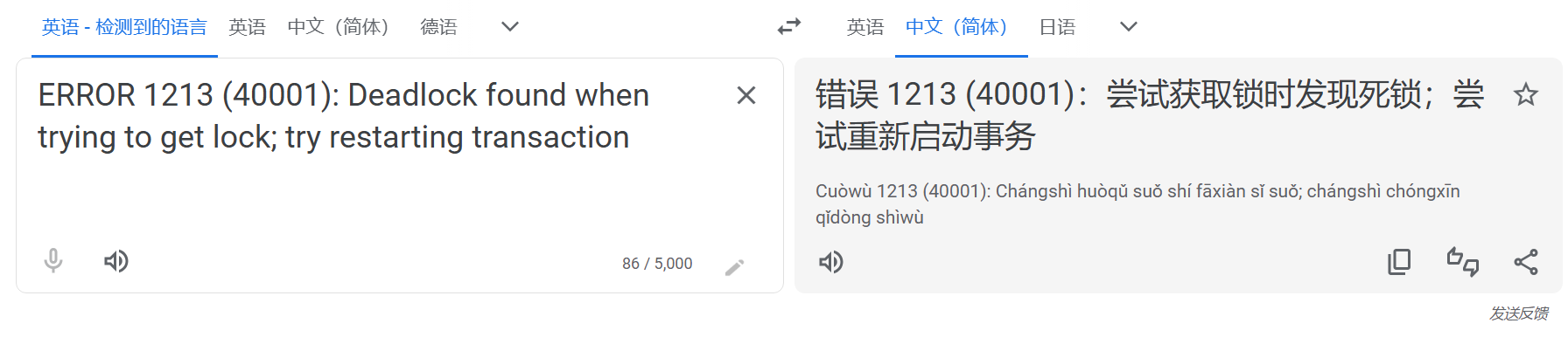

在这个场景中,由于会话1已经锁定了 number=1 的记录,而会话2锁定了 number=3 的记录,因此当它们各自尝试获取对方已经持有的锁时,便产生了死锁。MySQL会自动检测到这一死锁,并选择其中一个事件回滚,以冲破死锁。
检查死锁环境
在会话2中,MySQL会检测到死锁,并终止其中一个事件(通常是会话2)。这时会话1中的壅闭操作会继续实行。

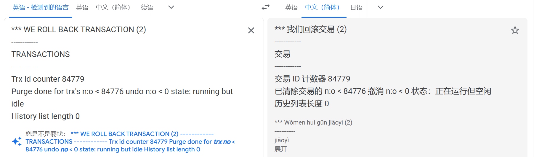

要查看死锁的具体环境,可以使用以下命令:
  1. SHOW ENGINE INNODB STATUS\G
此命令将输出当前InnoDB存储引擎的状态,包括死锁的具体信息。
在实行 SHOW ENGINE INNODB STATUS\G
后,在 LATEST DETECTED DEADLOCK 部门找到关于死锁的具体信息。具体而言:
  • LATEST DETECTED DEADLOCK: 这是死锁的最新检测信息。此部门会表现最后一次检测到的死锁变乱。
  • TRANSACTION: 这里列出了导致死锁的事件,包括它们的活动状态、持有的锁以及等待的锁。
    • HOLDS THE LOCK(S): 这部门信息表现当前事件持有的锁。
    • WAITING FOR THIS LOCK TO BE GRANTED: 这部门表现当前事件在等待的锁。
  • WE ROLL BACK TRANSACTION: 这个部门会分析MySQL决定回滚哪个事件来解除死锁。
关键部门如下:
  • LATEST DETECTED DEADLOCK 标志了死锁发生的时间:
    1. LATEST DETECTED DEADLOCK
    2. 2024-08-13 08:15:02 140591473407744
  • TRANSACTION 84777TRANSACTION 84778 是导致死锁的两个事件。具体信息包括:
    • 事件 84777 持有 number = 1 的锁,并等待 number = 3 的锁。
    • 事件 84778 持有 number = 3 的锁,并等待 number = 1 的锁。
  • 最终,MySQL 决定回滚 TRANSACTION 84778 来解除死锁:
    1. *** WE ROLL BACK TRANSACTION (2)
查看事件加锁环境
为了更好地理解事件加锁的环境,可以开启 innodb_status_output_locks 变量来查看哪些锁被哪些事件持有:
  1. SHOW VARIABLES LIKE 'innodb_status_output_locks';
  1. -- 将其设置为ON
  2. SET GLOBAL innodb_status_output_locks = ON;
