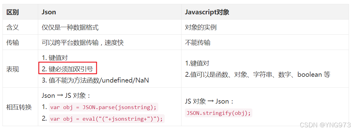

三、json和js对象的区别
JSON 对象是纯文本,不包含任何方法或函数。

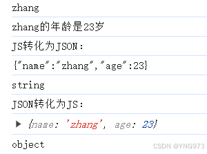

JSON和JS对象的相互转换:
  1.     <script>
  2.         //下面定义的是JS对象
  3.         var student = {
  4.             name:'zhang',
  5.             age:23,
  6.             print:function () {
  7.                 console.log(this.name + '的年龄是' + this.age + '岁');
  8.             }
  9.         }
  10.         console.log(student.name);
  11.         student.print();
  12.         var s = JSON.stringify(student);
  13.         console.log('JS转化为JSON:')
  14.         console.log(s); //将js转化为json
  15.         console.log(typeof (JSON.stringify(student)));
  16.         console.log('JSON转化为JS:')
  17.         var obj = JSON.parse(s); //将JSON转化为js对象
  18.         console.log(obj);
  19.         console.log(typeof (obj));
  20.     </script>
上面的代码输出如下:

JSON数据格式总结下来有两种:
1、对象格式:{"key1":obj1, "key2"bj2, "key3"bj3...} //key值一定要加引号
2、数组/集合格式: [obj1,obj2,obj3...]
注意:JSON的key是字符串,JSON的value是Object,不能是函数、undefined和NaN
