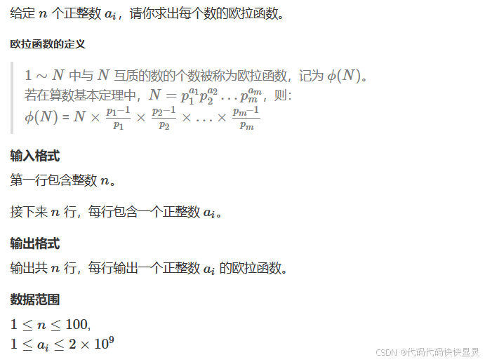

题目:

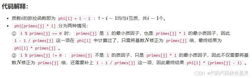

 筛法求欧拉函数:
求1~n之间全部数的欧拉函数就可以用筛选法

  16.         for(int j = 0; prime[j] <= n / i; j++){
  17.             st[prime[j] * i] = true;
  18.             // Prime[j]是i其中的质因子
  19.             if(i % prime[j] == 0){
  20.                 phi[prime[j] * i] = phi[i] * prime[j];
  21.                 break;
  22.             }
  23.             phi[prime[j]*i] = phi[i] * (prime[j] - 1);
  24.         }

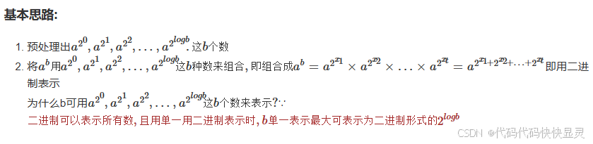

快速幂:
快速幂:
快速幂算法的目标是计算
。传统的做法是通过循环将 a 一连乘 k 次,时间复杂度是 O(k)。但快速幂算法利用了二进制体现的特性,将这个过程优化到了 O(log⁡k)
b个数之间我们不难发现规律:每一个数都是前一个数平方%p。

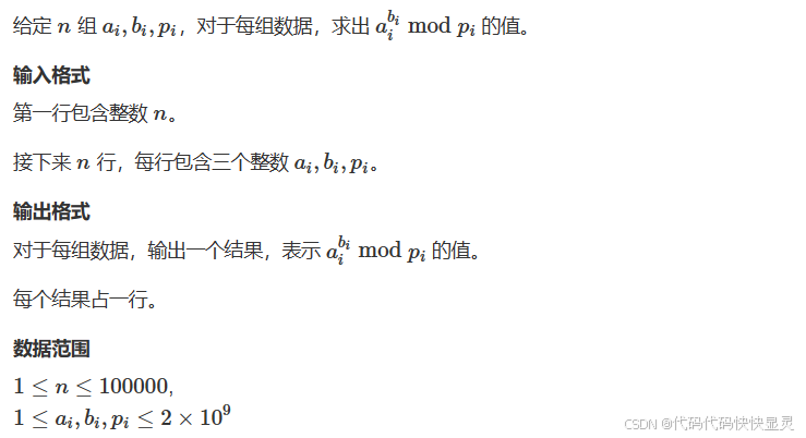

题目:

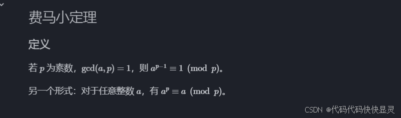

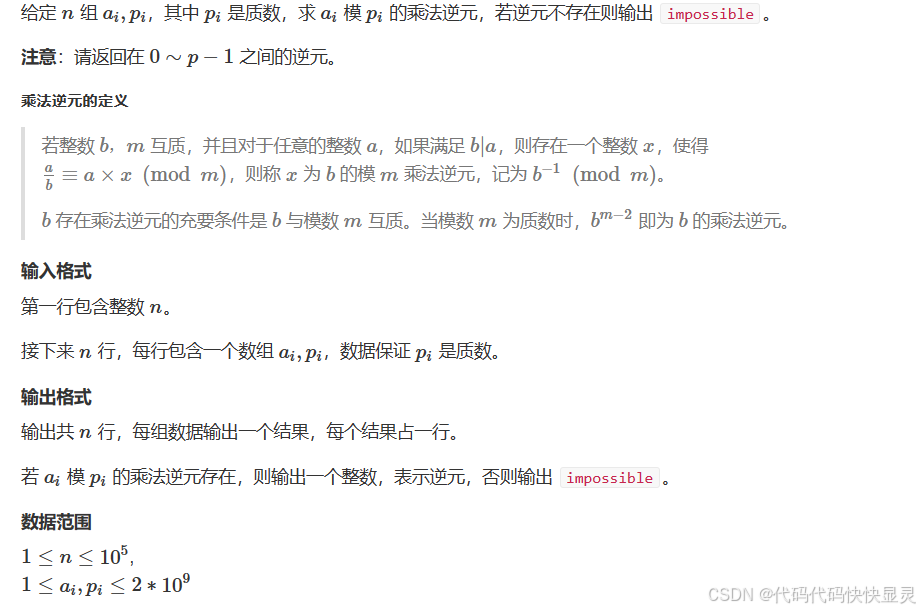

快速幂求逆元:
对于这类题目,其实就是找到一个数x,可以或许使得
根据费马小定理:
我们可以知道对于素数来说,
,所以对于a来说
故对于质数a来说,该逆元就是
至于无解的环境就是a是p的倍数,此时
,不可能为1。
题目:
  1. #include<bits/stdc++.h>
  2. using namespace std;
  3. using ll = long long;
  4. int n;
  5. int ksm(int a,int k,int p){
  6.     int res = 1;
  7.     while(k){
  8.         //如果在二进制当中该位是1的话就要累乘到res中
  9.         if(k & 1) res = (ll) res * a % p;
  10.         k >>= 1;// 相当处理下一位
  11.         //每一个数都是前一个数平方%p
  12.         a = (ll)a * a % p;
  13.     }
  14.     return res;
  15. }
  16. int main() {
  17.     scanf("%d",&n);
  18.     while(n--){
  19.         int a,p;
  20.         //如果a是p的倍数那么一定无解
  21.         //如果 不是,根据费马定理可以构造出解
  22.         scanf("%d %d",&a,&p);
  23.         int res = ksm(a,p-2,p);
  24.         //p == 2的时候,一定返回的是1
  25.         if(a % p) printf("%d\n",res);
  26.         else puts("impossible");
  27.     }
  28.     return 0;
  29. }
