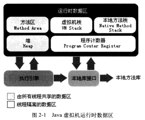

1. 运行时数据区域
  Java虚拟机在执行Java程序的过程中会把它所管理的内存划分为若干个不同的数据 区域。这些区域都有各自的用途,以及创建和销毁的时间,有的区域随着虚拟机进程的 启动而存在,有些区域则是依赖用户线程的启动和结束而建立和销毁。根据《Java虚拟 机规范(第2版)》的规定,Java虚拟机所管理的内存将会包括以下几个运行时数据区 域,如图2-1所示。

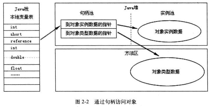

  • 如果使用句柄访问方式,Java堆中将会划分出一块内存来作为句柄池,reference 中存储的就是对象的句柄地址,而句柄中包含了对象实例数据和类型数据各自的具体地址信息,如图2-2所示。

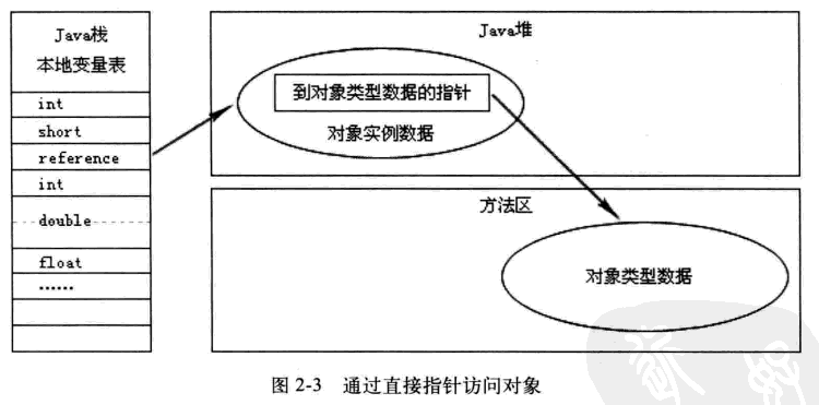

  • 如果使用直接指针访问方式,Java堆对象的布局中就必须考虑如何放置访问类型数据的相关信息,reference中直接存储的就是对象地址,如图2-3所示。
  这两种对象的访问方式各有优势,使用句柄访问方式的最大好处就是reference中存 储的是稳定的句柄地址,在对象被移动(垃圾收集时移动对象是非常普遍的行为)时只 会改变句柄中的实例数据指针reference本身不需要被修改
  使用直接指针访问方式的最大好处就是速度更快,它节省了一次指针定位的时间开 销,由于对象的访问在Java中非常频繁,因此这类开销积少成多后也是一项非常可观的执行成本。就虚拟机Sun HotSpot而言,它是使用第二种方式进行对象 访问的,但从整个软件开发的范围来看,各种语言和框架使用句柄来访问的情况也十分 常见。

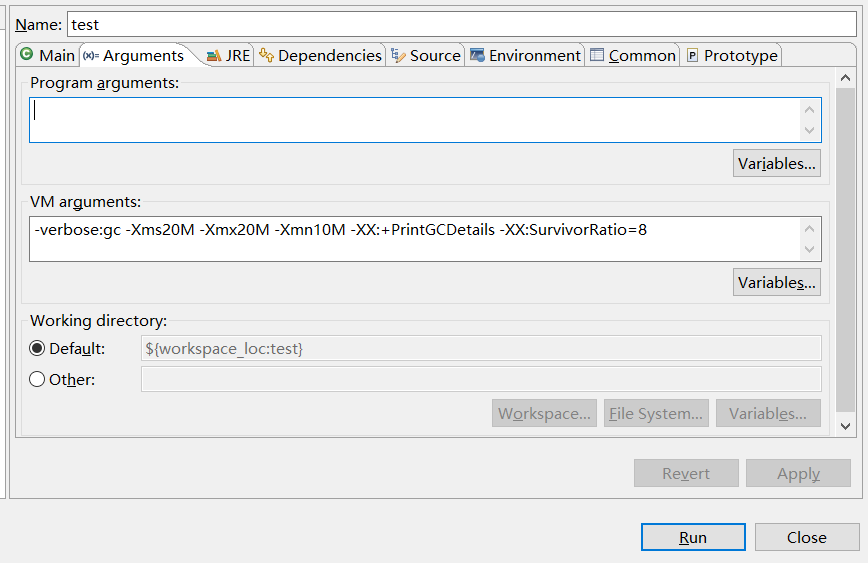

运行参数:-verbose:gc -Xms20M -Xmx20M -Xmn10M -XX:+PrintGCDetails -XX:SurvivorRatio=8

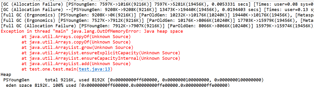

  Java堆内存的OOM异常是实际应用中最常见的内存溢出异常情况。出现Java堆内存溢出时,异常堆栈信息"java.lang.OutOfMemoryError”会跟着进一步提示“Java heap space
  要解决这个区域的异常,一般的手段是首先通过内存映像分析工具(如Eclipse Memory Analyzer)对dump出来的堆转储快照进行分析,重点是确认内存中的对象是 否是必要的,也就是要先分清楚到底是出现了内存泄漏(Memory Leak)还是内存溢 (Memory Overflow)o 图 2-5 显示了使用 Eclipse Memory Analyzer 打开的堆转储快照文件。
  如果是内存泄漏,可进一步通过工具査看泄漏对象到GC Roots的引用链。于是就 能找到泄漏对象是通过怎样的路径与GC Roots相关联并导致垃圾收集器无法自动回收 它们的。掌握了泄漏对象的类型信息,以及GC Roots引用链的信息,就可以比较准确 地定位出泄漏代码的位置。
  如果不存在泄漏,换句话说就是内存中的对象确实都还必须存活着,那就应当检査 虚拟机的堆参数(-Xmx与-Xms),与机器物理内存对比看是否还可以调大,从代码上 检査是否存在某些对象生命周期过长、持有状态时间过长的情况,尝试减少程序运行期 的内存消耗。
