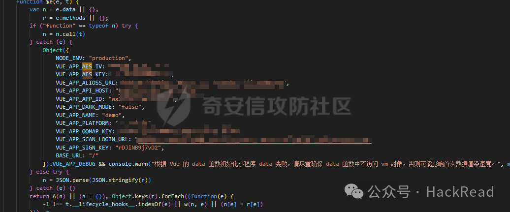

二、AES加密
找到一些信息
AES加密,CBC模式,key和偏移量都拿到了

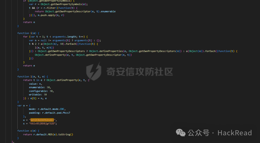

1)sign签名
这边数据包中有个签名值,还有个时间戳timestamp,防止重放,以是要实验知道怎么盘算这个sign值
继续查察源码
找到一处signMD5的调用,应该是md5的盘算
找到i的实现
全局搜索90c5
   SignMD5 函数通过对对象属性进行排序,
并将属性名和属性值拼接成一个字符串,再将签名与该字符串拼接,
终极将整个字符串作为参数通报给 MD5 盘算函数 c 来天生带有签名的 MD5 哈希值。
