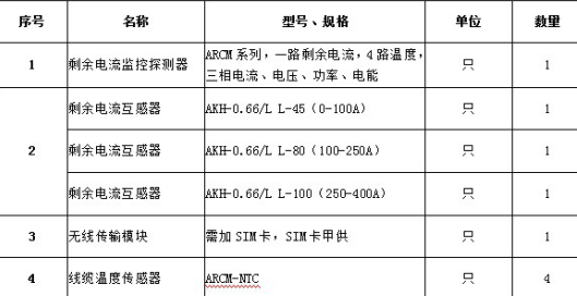

5.4安科瑞智慧安全用电平台配置
注:以上配置为针对1个回路选型,此中剩余电流互感器应根据现场回路电流大小选择,根据现实三选一。
