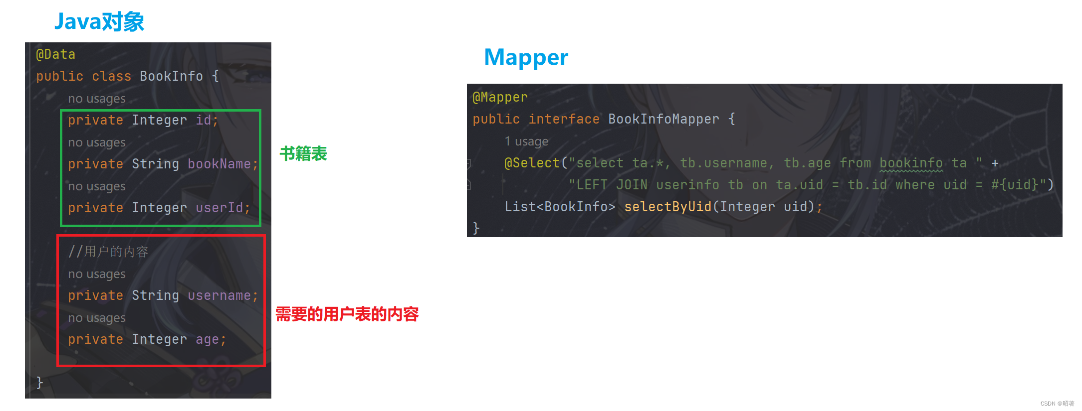

多表查询
  • 避免使用多表查询:我们要只管避免使用多表查询,尤其是性能要求很高的项目
    • 原因
      • :假如查询两个表分别要10s,把他们放在一起查询肯定会大于10s,因为多表查询尚有【整理】的操纵
      • 程序员不可控:Java方面可以使用多线程的方式优化多表查询,但假如直接使用多表查询的SQL语句,相称于直接把优化的操纵交给了Mysql,程序员层面无法再优化了
      • 会影响其他项目:通过情况下,数据库是集群使用的,即很多项目都会用到一个数据库。此时,当出现慢查询时,会影响整个集群,即会影响到全部使用该集群的项目。
      • 扩容服从低:当要进行扩容操纵时,Java服务器扩容非常方便,但是数据库集群扩容就需要专门的人员来处理,非常贫苦
    • 多表查询的优势:操纵简朴。假如使用多线程优化,我们还需要进行逻辑上的处理,以是一些对性能要求不是很高的项目,还是可以使用多表查询的
  • 怎样使用多表查询:直接用多表查询的SQL + Java对象有对应的属性
    • 原理:Mybatis不在乎是多表SQL还是单表SQL
      • Mybatis的工作是把这个方法的SQL语句发送给Mysql,在Mysql给我们返回一个结果(可以通过打印的Mybatis日志检察)后,Mybatis进行结果映射,并按照方法定义返回对应的值
      • 以是,Mybatis根本不关注SQL是单表还是多表,它所关注的只是怎样进行结果映射,我们只要确保对象里有对应的属性就行。

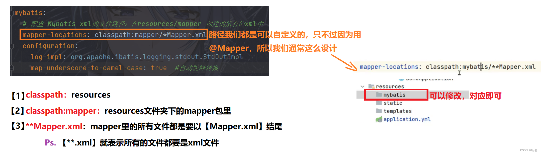

  • 配置路径
  • 对xml进行声明
    • namespace:表示要实现哪个接口,要求写接口的全限定类名(假如按住ctrl能来到想要的接口,就阐明没有写错路径)
  2. <!DOCTYPE mapper PUBLIC "-//mybatis.org//DTD Mapper 3.0//EN" "http://mybatis.org/dtd/mybatis-3-mapper.dtd">
  3. <mapper namespace="com.example.demo.mapper.UserInfoXMLMapper">
  4. </mapper>

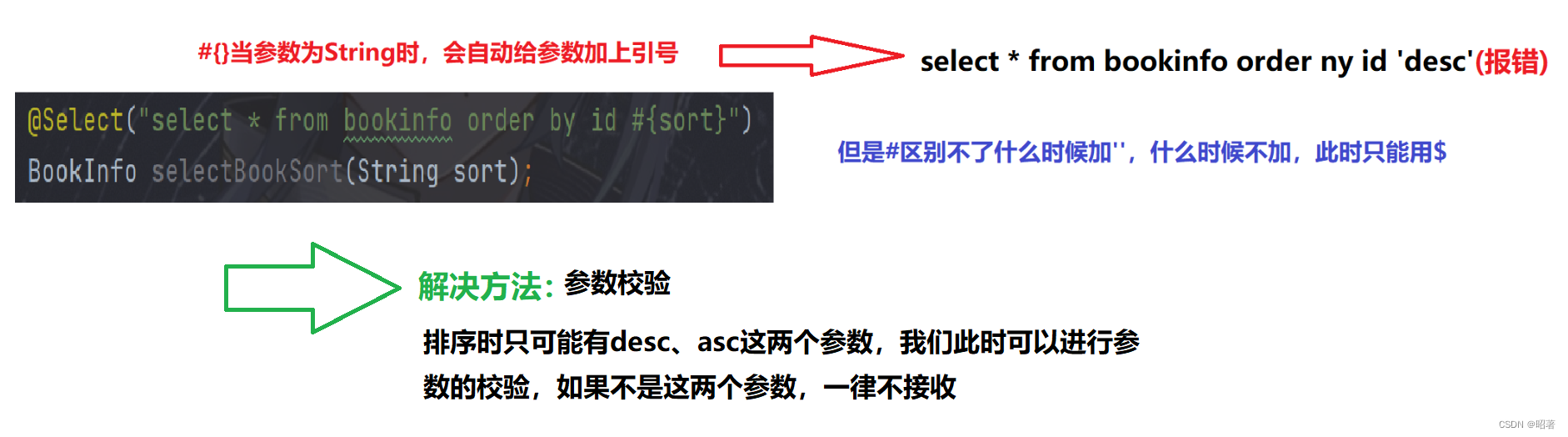

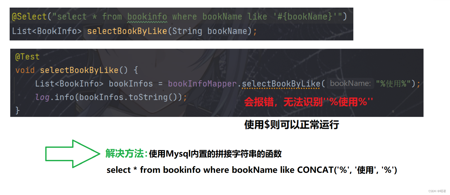

  • 无法使用直接#的场景:当参数为String,主动加的引号多此一举时。如排序、模糊查询、表名字段名等作为了参数。下面的办理方法着实也是#{}办理SQL注入的方法。
    • 升序降序:假如升序降序是参数,纵然我们加了引号也无法运行
    • 模糊查询

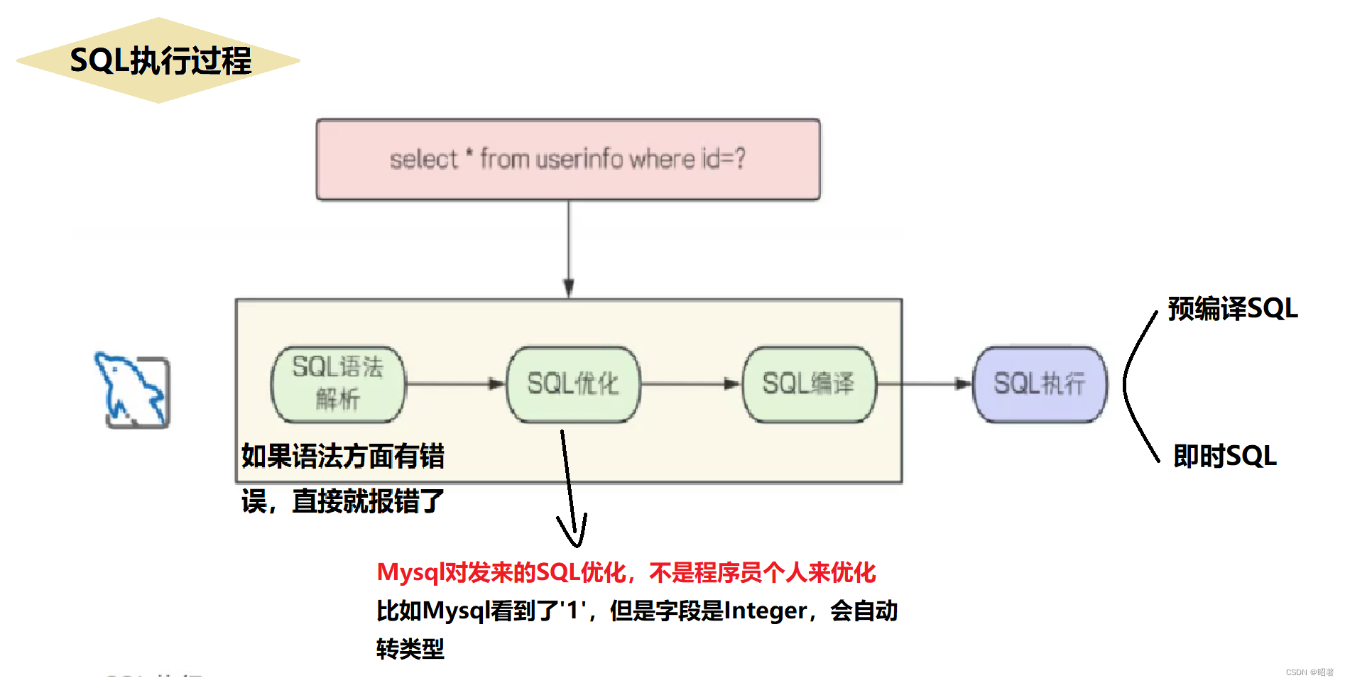

3.1 预编译 SQL 、即时编译SQL
  • 什么是预编译SQL 和 即时编译SQL
    • 预编译SQL:编译后缓存,后续从缓存拿,直接实行
      • 编译一次后会将编译后的SQL语句缓存起来,后续再实行这条语句时,不会再次编译(只是输入的参数不同),省去了前面的过程,直接实行,以此来进步服从
      • 相称于是一个框架,给你提前预留好一个位置,不管你是什么,都会把你作为id的参数塞进去
    • 即时编译SQL:直接去拼接,不管你这个参数内里是什么样,直接去拼上,也就会有【SQL注入】的问题了。
  • 预编译SQL VS 即时编译SQL区别
    • 性能对比:预编译SQL占优
      • 预编译SQL:因为有缓存,可以直接去拿,性能高
      • 即时编译SQL:当出现【select * from bookinfo where id = ‘1’】的情况时,虽然 Mysql 会主动转化范例,代码依旧可以正常运行。但是当范例不一样时,有大概会出现一些性能问题
    • SQL注入问题:预编译SQL不存在SQL注入的问题,$则有
      • 什么是SQL注入问题:当参数中有SQL语句,大概会把这个语句当做SQL实行。
      • 示例:如【select * from bookinfo bookName = ‘’ or 1 = ‘1’]】,实际需求是要找bookName为【'or 1 = '1】的数据,但由于前后引号闭合了,or直接作为SQL语句实行,最终出现了bug
