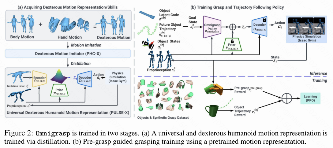

为相识决拾取物体并跟随多样化轨迹的挑衅性问题,作者起首获取了一个通用的灵巧人形机器人运动表示。使用这一运动表示,本文计划了一个分层强化学习框架,通过预抓取引导的简单状态和奖励计划来实现抓取物体。本文计划的架构如下图2所示。
PULSE-X:基于物理的通用灵巧人形机器人运动表示
本文介绍了PULSE-X,它通过增加关节手指扩展了PULSE,使其适用于灵巧的人形机器人。
本文起首训练了一个人形机器人运动模仿器,该模仿器可以扩展到包罗手指运动的大规模人类运动数据集。然后,本文使用 variational information bottleneck(雷同于VAE)将运动模仿器提炼成一个运动表示。

在PULSE中,学习了一个编码器、解码器和先验,以将运动技能压缩到潜在表示中。对于下游使命,冻结的解码器和先验将把潜在编码转换为关节驱动。即,编码器基于当前输入状态计算潜在编码分布。解码器基于潜在编码生成动作(关节驱动)。先验基于本体感受界说高斯分布,替换了VAE中使用的单位高斯分布。先验通过形成残差动作空间增加了潜在空间的表达能力并指导下游使命学习。本文将编码器和先验分布建模为对角高斯分布:
为了训练模子,本文使用雷同于DAgger的在线蒸馏方法,通过在仿真中展开编码器-解码器并查询PHC-X的动作标签。
预抓取引导的物体操纵
使用分层强化学习和PULSE-X训练的解码器以及先验,本文的物体操纵策略的动作空间变成了潜在运动表示。由于动作空间提供了强大的雷同人类运动的先验,本文可以或许使用简单的状态和奖励计划,并且不需要任何配对的物体和人类运动来学习抓取策略。本文仅使用抓取前的手部姿势(预抓取),无论是通过生成方法还是动作捕获(MoCap)得到的,来训练本文的策略。

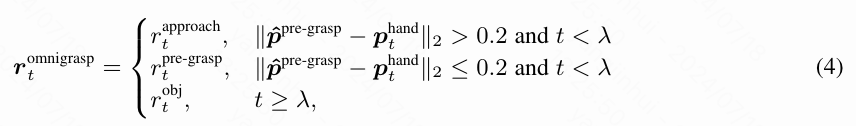

基于时间和物体与手之间的距离。 这里, 表示应举行抓取的帧, 表示手的位置。当物体远离手()时,本文使用雷同于点目的奖励的靠近奖励 :,鼓励策略靠近预抓取。当手足够靠近()时,本文使用更精确的手部模仿奖励:,以鼓励手靠近预抓取位置。对于只涉及一只手的抓取,本文使用指示变量 来过滤掉离物体太远的手。在时间步 之后,本文仅使用物体轨迹跟随奖励:
计算当前物体姿态与参考物体姿态之间的差异,这一差异会通过一个指示变量 举行过滤,该变量在物体与人形机器人的手接触时设置为 true。奖励 鼓励人形机器人的手与物体接触。

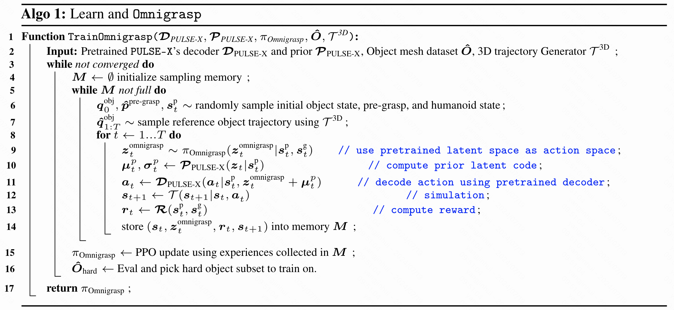

训练过程如下算法1所示。运动模仿性能提拔的重要来源之一是硬负样本发掘,即定期评估策略以找到失败的序列举行训练。因此,本文没有使用对象课程,而是使用简单的硬负样本发掘过程来选择难度较大的对象 举行训练。详细来说,设 为对象 在全部之前运行中失败的次数。选择对象 的概率 为:
此中 是全部对象的总数。

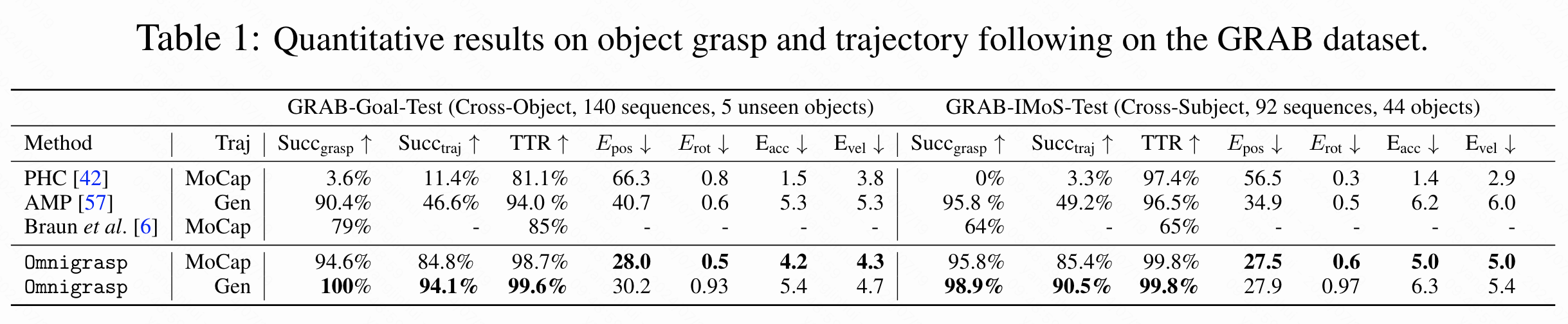

由于运动效果在视频中呈现得最好.除非另有说明,全部策略均在各自数据集的训练集上举行训练,并且本文在GRAB和OakInk数据集上举行了跨数据集实行。全部实行运行10次并取平均值,因为模仿器每次运行时会由于浮点误差等缘故原由产生略微不同的效果。由于全身模仿人形抓取是一个相对较新的使命,基线数量有限,本文使用Braun等人[6]作为重要比较对象。本文还实现了AMP和PHC作为基线。本文在训练AMP时采用了雷同的状态和奖励计划(不使用PULSE-X的潜在空间),并使用了使命和鉴别器奖励权重0.5和0.5。PHC指的是使用模仿器举行抓取,本文直接将真实的运动学身体和手指运动数据输入预训练的模仿器以抓取物体。
GRAB数据集(50个物体)。

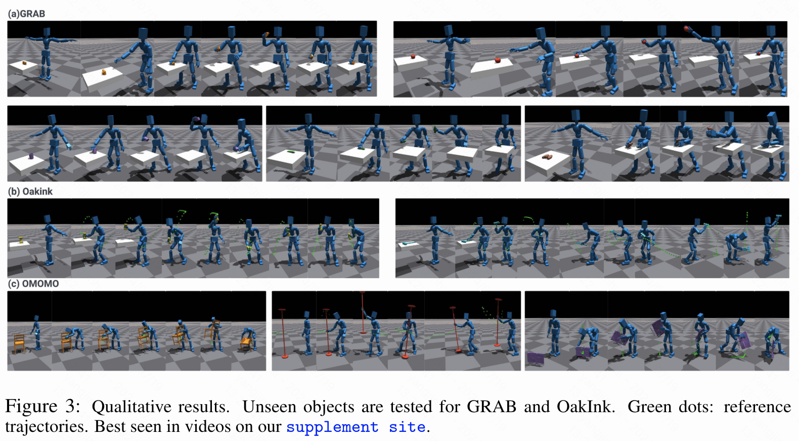

由于Braun等人不使用随机生成的轨迹,为了公平比较,本文在两种不同的设置下训练了Omnigrasp:一种仅使用MoCap物体轨迹举行训练,另一种仅使用合成轨迹举行训练。从表1中可以看出,本文的方法在全部指标上都优于之前的SOTA和基线,尤其是在成功率和轨迹跟踪方面。由于全部方法都基于模仿,本文省略了穿透/脚滑动指标,并陈诉了精确的轨迹跟踪误差。与Braun等人相比,Omnigrasp在物体提拔和轨迹跟踪方面都实现了高成功率。直接使用运动模仿器PHC,即使提供了真实的运动学姿态,成功率也很低,显示出模仿器的误差(平均30毫米)对于精确抓取物体来说太大。MoCap和本文的模仿人形之间的身体形状不匹配也导致了这种误差。AMP导致低轨迹成功率,显示了在动作空间中使用运动先验的重要性。Omnigrasp可以以平均28毫米的误差精确跟踪MoCap轨迹。比较在MoCap轨迹和随机生成的轨迹上举行训练,本文可以看到在生成的轨迹上训练在成功率和位置误差上表现更好,固然在旋转误差上表现较差。这是因为本文的3D轨迹生成器在物理上合理的3D轨迹上收敛得很好,但在随机生成的旋转和MoCap物体旋转之间存在差距。通过在轨迹生成器上引入更多的旋转变化可以改善这一点。轨迹成功率(Succtraj)和抓取成功率(Succgrasp)之间的差距显示,跟踪完备轨迹比仅仅抓取要困难得多,并且在轨迹跟踪过程中物体可能会掉落。定性效果见下图3。

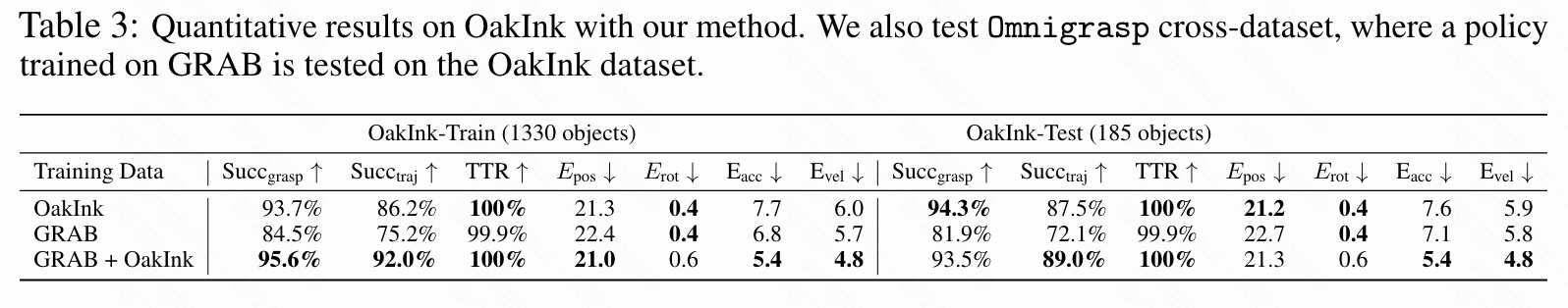

OakInk数据集(1700个物体)。
在OakInk数据集上,本文将抓取策略扩展到超过1000个物体,并测试对未见过物体的泛化能力。本文还举行了跨数据集实行,在GRAB数据集上训练,并在OakInk数据集上测试。效果如下表3所示。可以看到,1330个物体中有1272个被训练成功抓取,整个提拔过程也有很高的成功率。在测试集中本文观察到雷同的效果。经过查抄,失败的物体通常要么太大,要么太小,导致人形机器人无法建立抓取。大量的物体也对难负样本发掘过程造成了压力。在GRAB和OakInk上训练的策略显示出最高的成功率,因为在GRAB中有双手预抓取,策略学会了使用双手。使用双手显著提高了一些较大物体的成功率,人形机器人可以用一只手勺起物体并用双手携带。由于OakInk只有单手预抓取,因此无法学习这种策略。令人惊奇的是,仅在GRAB上训练在OakInk上也取得了很高的成功率,抓取了超过1000个物体而无需在该数据集上举行训练,展示了本文抓取策略在未见过物体上的鲁棒性。

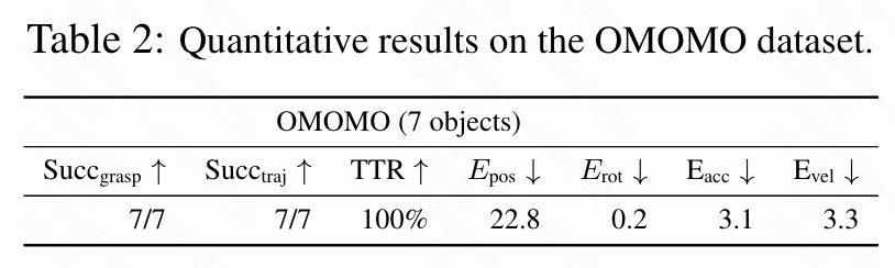

在OMOMO数据集上,本文训练了一种策略以展示本文的方法可以或许学习抓取大型物体。如下表2显示,本文的方法可以或许成功学习抓取全部物体,包罗椅子和灯。对于较大的物体,预抓取指导对于引导策略学习双手操纵技能至关重要(如上图3所示)。

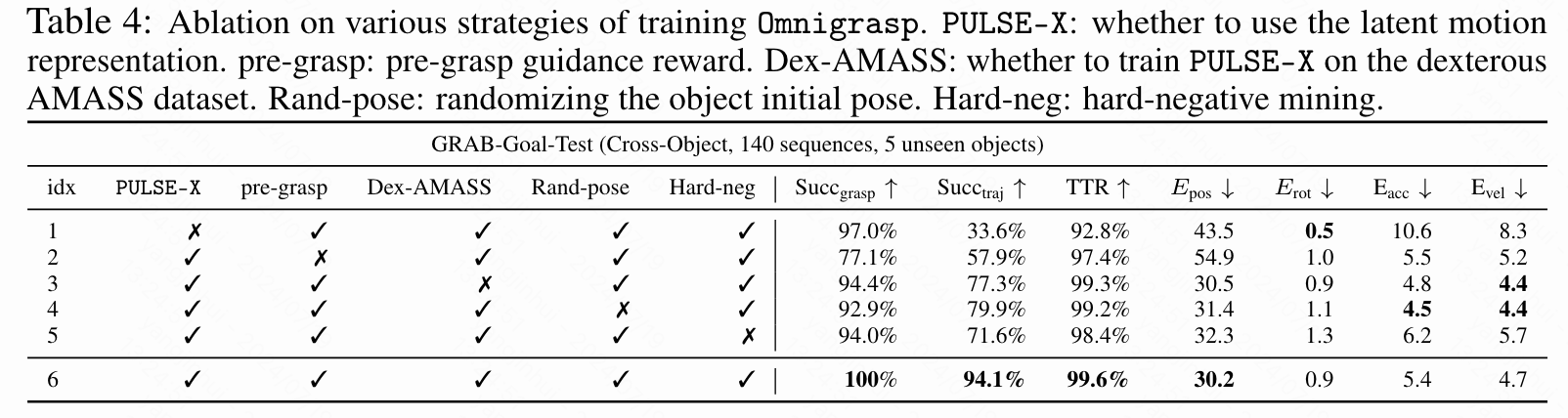

在本节中,本文使用GRAB数据集的跨对象分割来研究本文框架中不同组件的影响。效果如下表4所示。
起首,本文比较了在有(第6行)和没有(第1行)PULSE-X动作空间的环境下训练本文的方法。使用雷同的奖励和状态计划,可以看出使用通用运动先验显著提高了成功率。经过查抄,使用PULSE-X还产生了雷同人类的运动,而不使用则导致不自然的运动。
第2行与第6行的对比表明,预抓取指导对于学习稳固的抓取动作至关重要,但没有它,某些物体仍旧可以成功抓取。
第3行与第6行的对比显示了灵巧AMASS数据集的重要性:如果没有在包罗多样手部运动和全身运动的数据集上举行训练,策略可以学会拾取物体(高抓取成功率),但在轨迹跟踪方面会有困难。这是预期的,因为运动先验可能缺乏“移动时持物”的动作。
第4行和第5行表明,物体位置随机化和硬负发掘对于学习稳健和成功的策略至关重要。

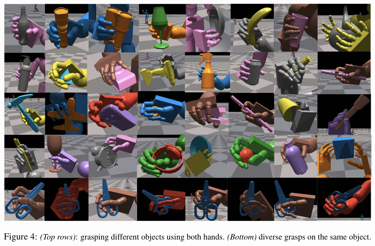

在下图4中,本文可视化了本文方法所使用的抓取策略。可以看到,根据物体的形状,本文的策略在轨迹跟踪过程中使用了多样化的抓取方式。基于轨迹和物体的初始姿态,Omnigrasp为同一物体发现了不同的抓取姿态,这展示了使用模仿和物理定律举行抓取生成的优势。本文还留意到,对于较大的物体,本文的策略会采用双手和非抓握式的运输策略。这种行为是从GRAB中的预抓取学习到的,GRAB使用双手举行物体操纵。
