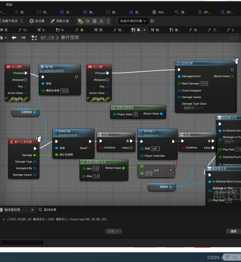

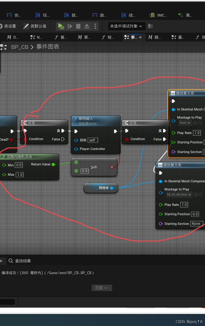

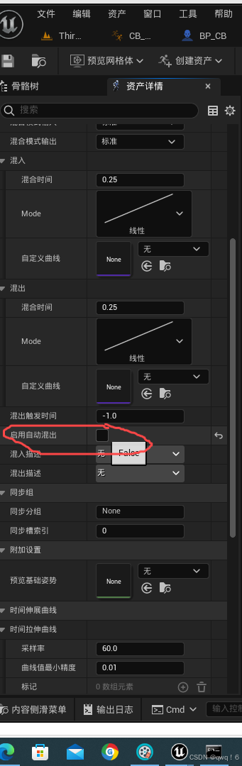

一.给脚色添加死亡动画
1.为了保证脚色在播放死亡蒙太奇的时候,不会重新播放,而是保持原来倒地的姿势,需要给动画蒙太奇取选如下

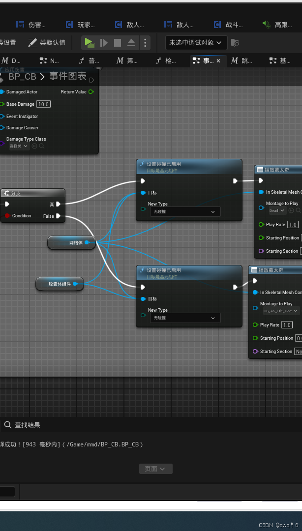

2.打开脚色蓝图找到引用down up函数的事件,事件恣意伤害
如下整体图
范围内随机浮点就是在0到1的范围内取小数,如果大于等于0.5实行真,播放向前倒地动画
否则播放侧倒地动画
加入设置碰撞已启用,当播放dead动画的时候,就不会再此受击而播放此动画。就是人物死了,但还是受到击打就又播放动画,就会很鬼畜
网格体和胶囊体都要设置

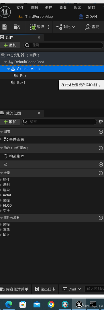

1.创建一个Actor蓝图
2.打开后添加一个骨骼网格体组件,两个box collision组件,一个box组件用于触发机关,一个用于给机关添加碰撞,防止人物穿模机关

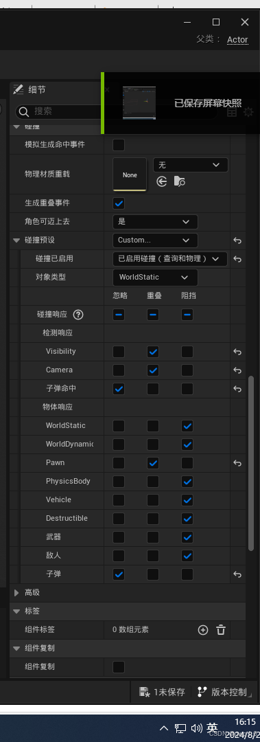

3.碰撞预设的设置
骨骼网格体机关的碰撞预设是NO Collision
触发机关的碰撞预设如下
机关box的碰撞预设如下
只写这个红圈,是远程机关的蓝图布置,远程不需要在触发时直担当到伤害,远程机关触发,只需要将子弹射出,要受到伤害就需要给子弹射出的蓝图写入应用伤害蓝图

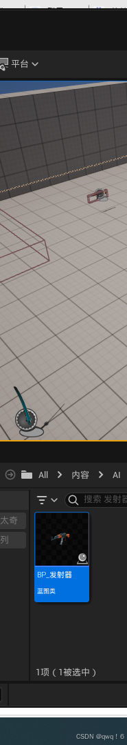

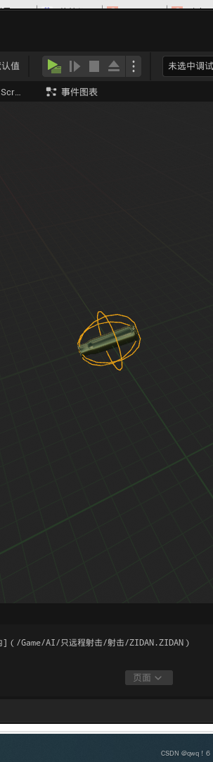

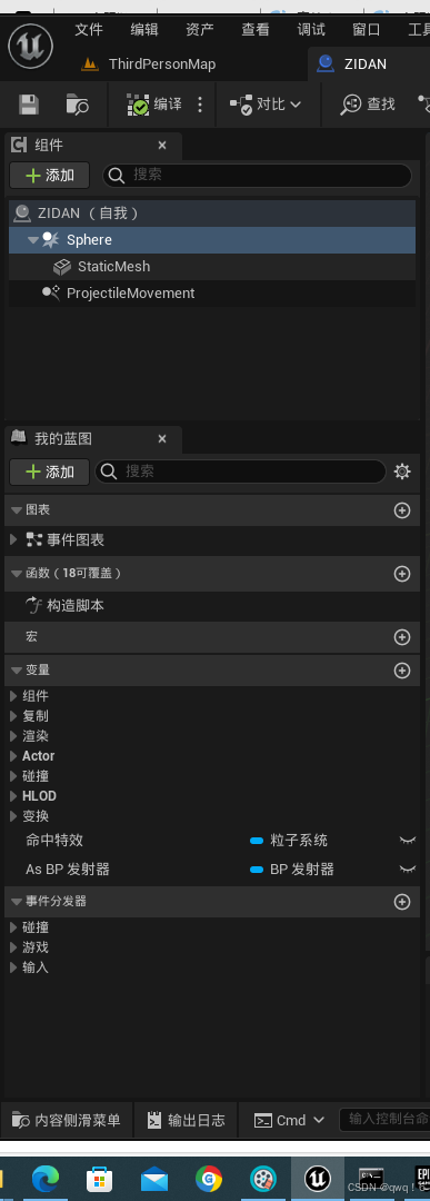

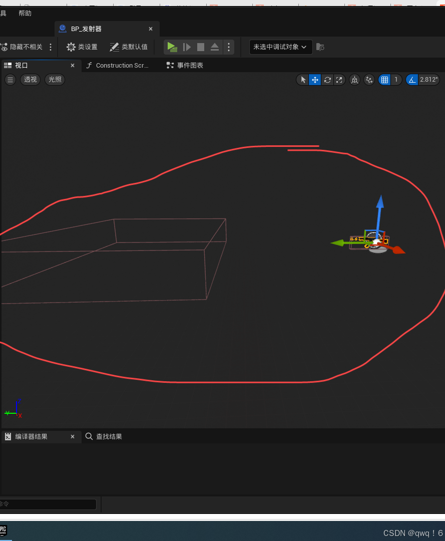

1.再创建一个蓝图,跟上面的一样是Actor

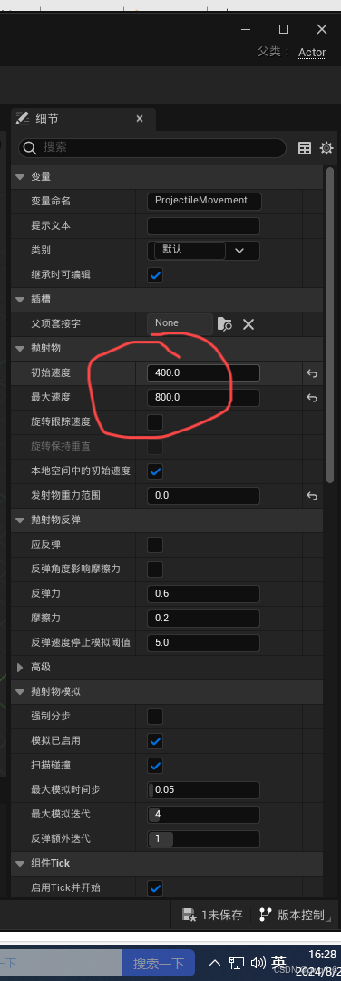

2.打开后创建一个sphere和静态网格体,另有一个发射物组件
3.设置如下
包裹子弹就行
设置发射速度,选中发射物组件,右侧细节栏

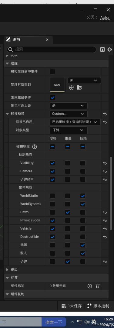

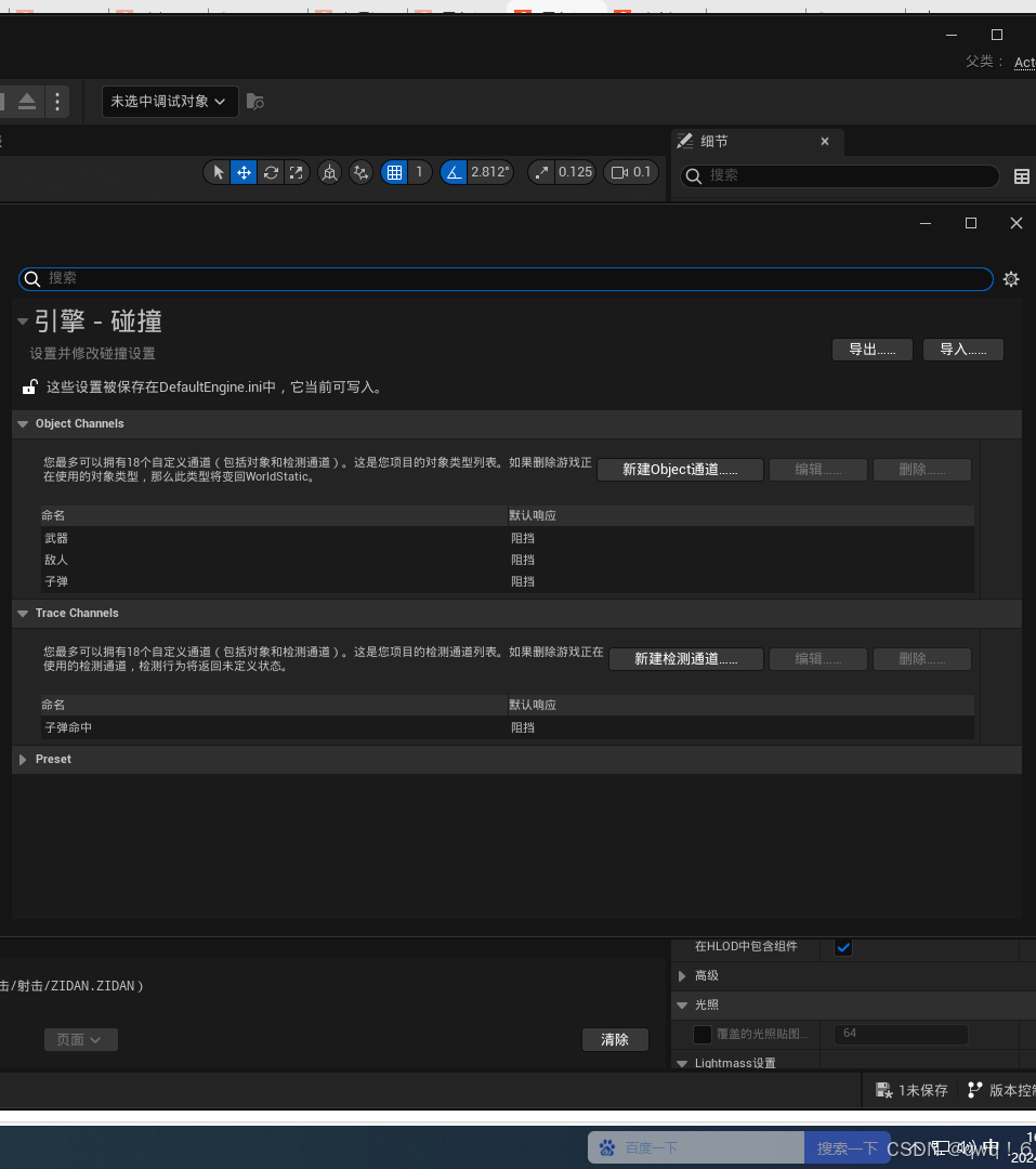

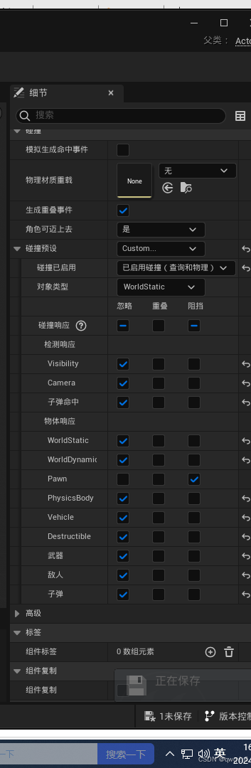

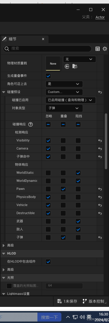

sphere的碰撞预设,如果你没有子弹对象类型,可以在编辑>项目设置>碰撞>新建object
静态网格体的碰撞预设

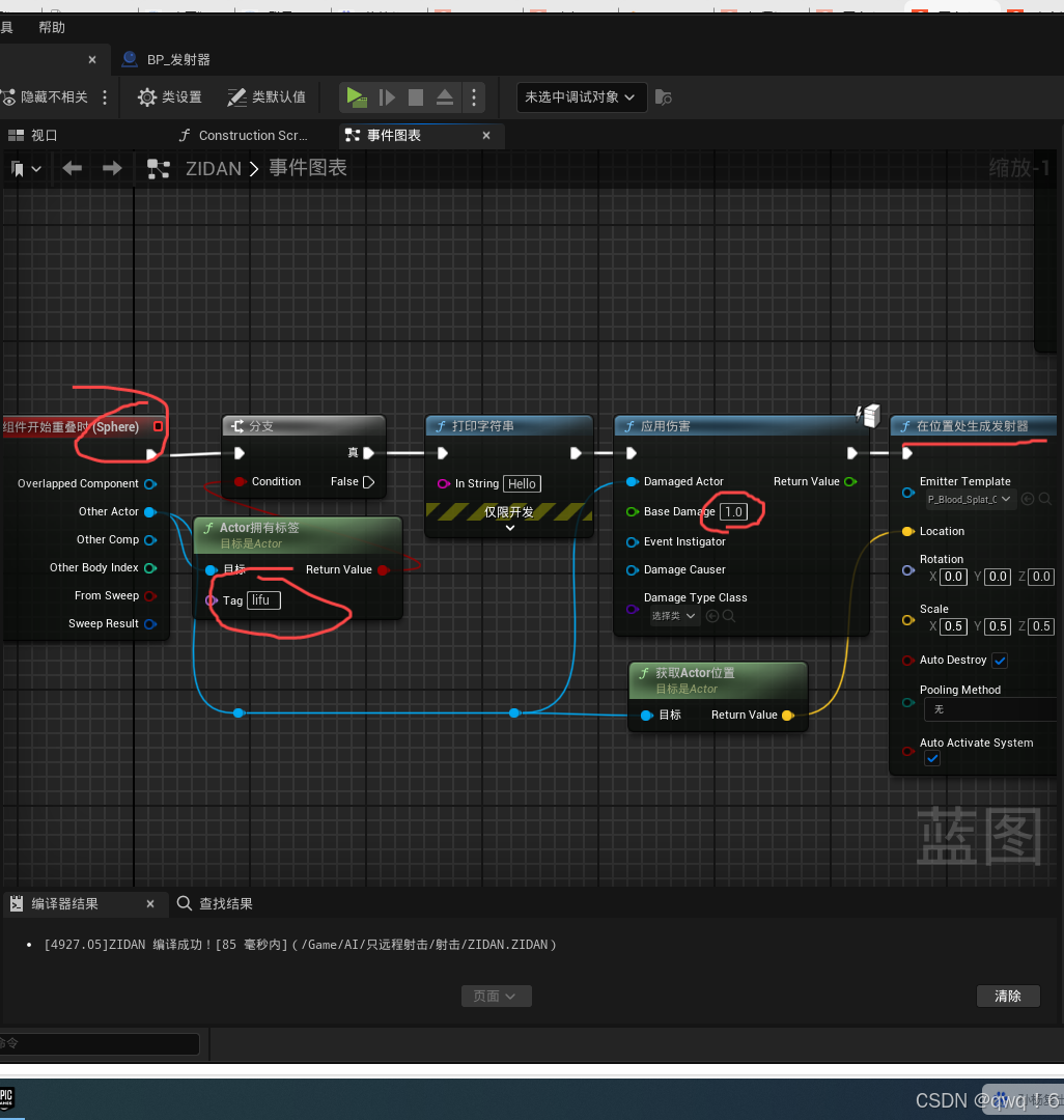

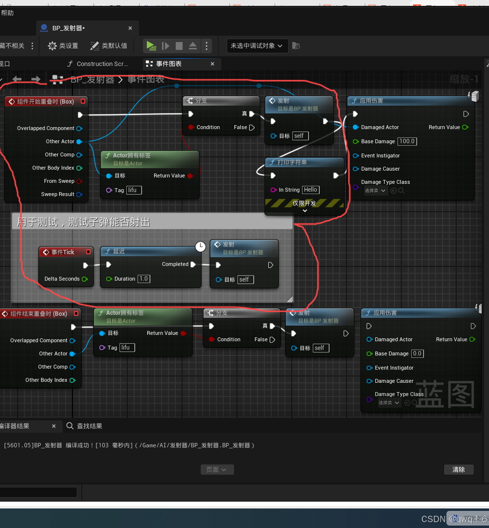

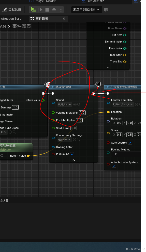

打开事件图表,编辑如下蓝图
看好红圈位置,在位置处生成发射器是击中主角,出血特效
tag标签,我们需要给主角添加标签,在主角的脚色蓝图,选中BP_CB(自身),右侧细节栏就可以找到,之前也有讲过就不多说了

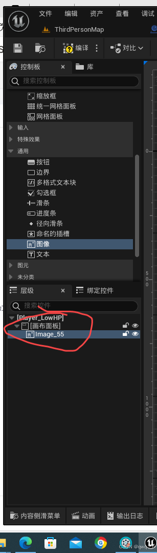

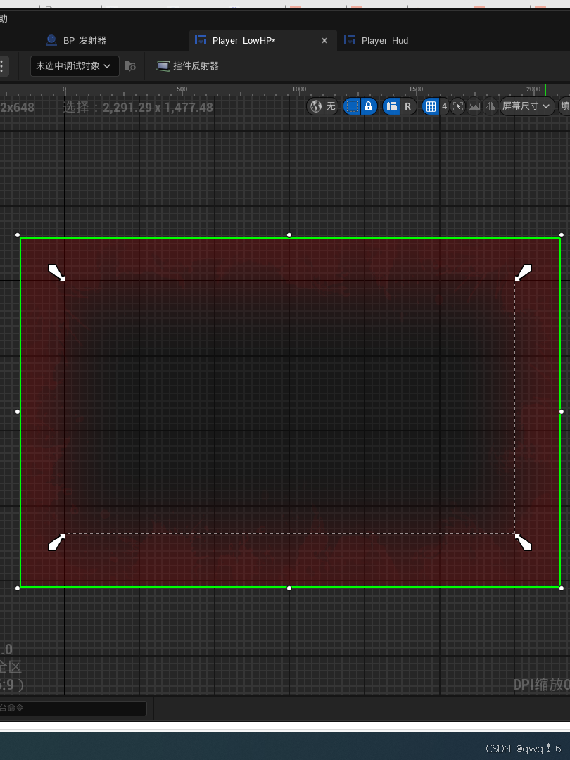

1.创建一个UI控件蓝图,命名为Player_LowHP

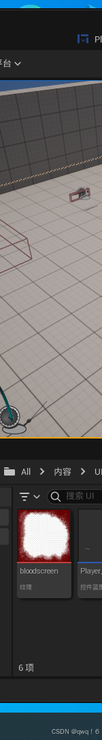

2.再导入一个血量爆在屏幕的纹理
3.打开UI,设置如下

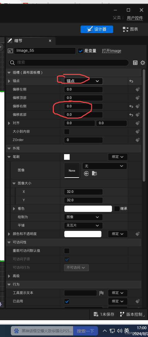

放入一个画布画板和图片作子级

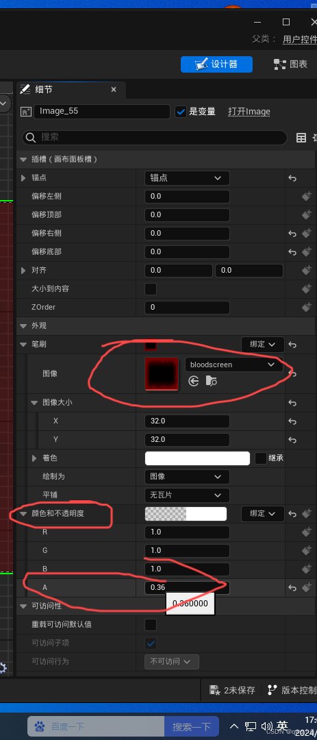

选中图片image_55,右侧细节栏,编辑如下
锚点,睁开后选择,全添补的
添加素材,并调整透明度
调整一下巨细,让爆血不会太大

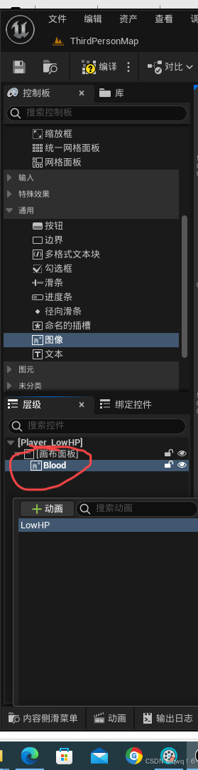

4.制作动画
改一下图片名称Blood
再添加一个动画,命名为LowHP
添加一个轨道,颜色和不透明度
设置长度,A:0-0.2,0.5-0.5,1-0.2(0秒的时候,A为0.2;...)

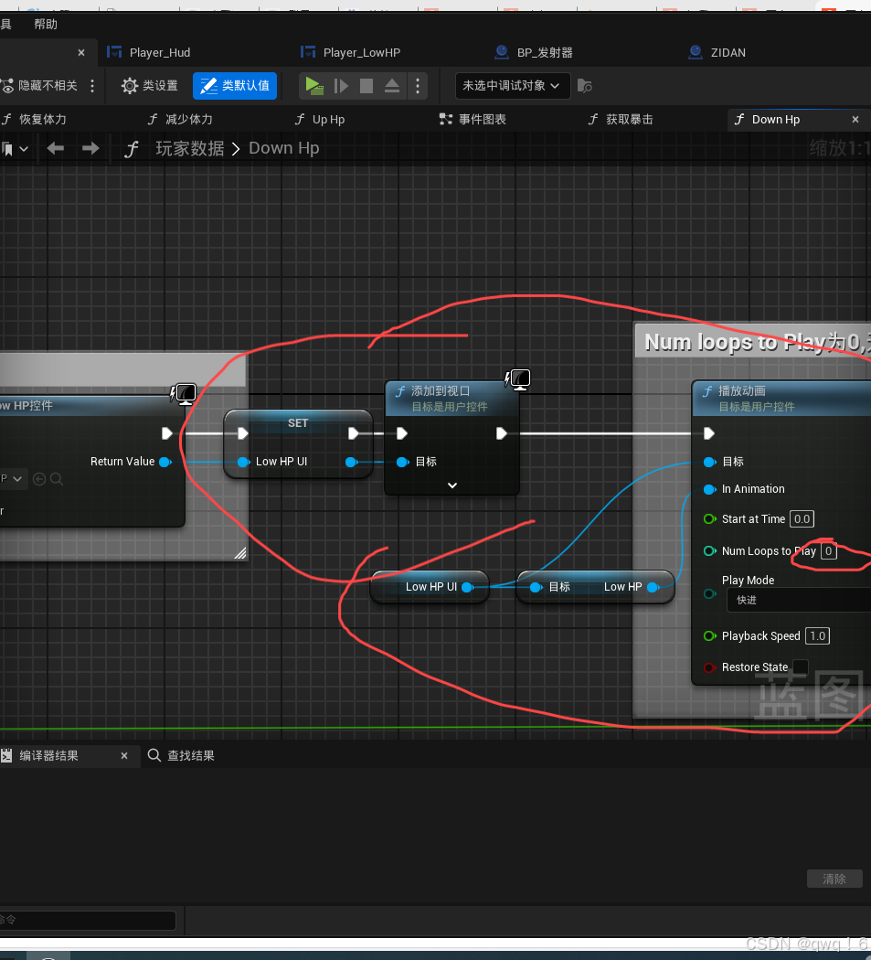

5.添加动画

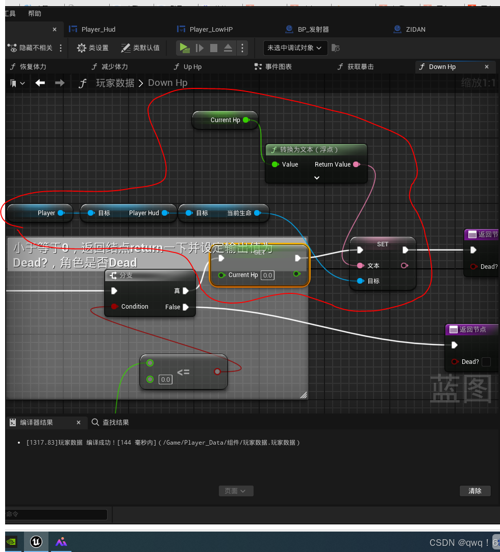

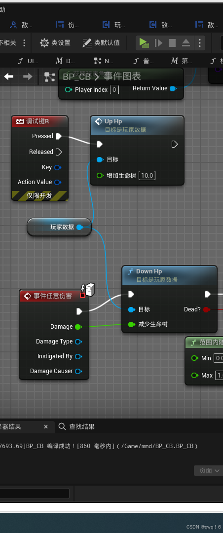

打开玩家数据Actor组件

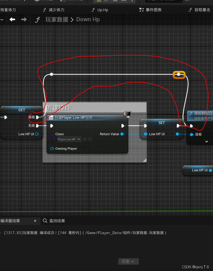

找到,down hp的函数,降低血量的函数
找到血量小于百分之25的背面,大概是播放血量小于25时,血量跳动动画的背面,编写如下
Num loops to play为0,是使动画循环播放
接着,把LowHP_UI有用链接到背面的branch
运行测试一下,发现降低血量可以达到,提示结果,但是我血量超过百分之25后,还在播放就不可理了
改进一波

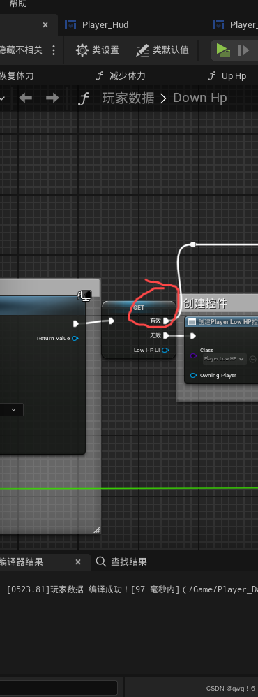

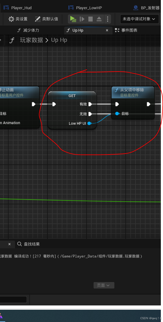

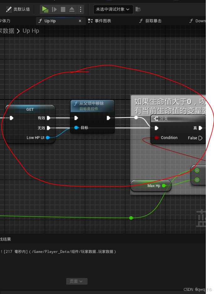

6.打开玩家数据Actor组件,还是原来的地方,打开UP hp函数,增长血量的函数
运行一下,发现我们回血量后,没有动画了,但再次降低到百分之25,就没有低血量动画了

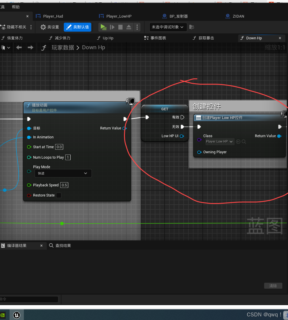

分析:由于上面的,我们的从父项移除,移除的不是前面的有用get变量,而是控件,因为从父项移除的目的是控件,变量还是存有值的
以是再到down hp的函数,到LowHP_UI变量的有用,必须要绕过创建控件
如图

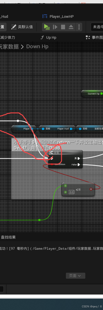

运行后,发现血量扣到负数了,我们只需要表现0即可,修改如下,在down hp函数最背面加
