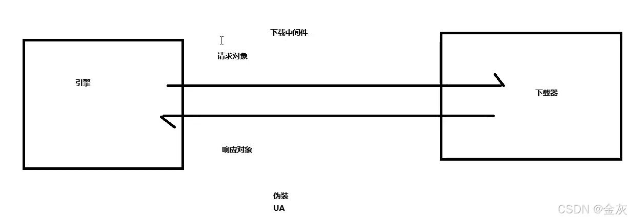

scrapy中有两个中间件:
下载中间件:位于引擎和下载器中间.
爬虫中间件:位于引擎和爬虫中间.(一般不用)
下载中间件的作用:
用来窜改哀求和相应,比如窜改哀求:加一些哀求头,加代理等等;
窜改相应就是更改相应的内容.
# 下载器
拦截哀求 --伪装
拦截相应 --修改返回内容

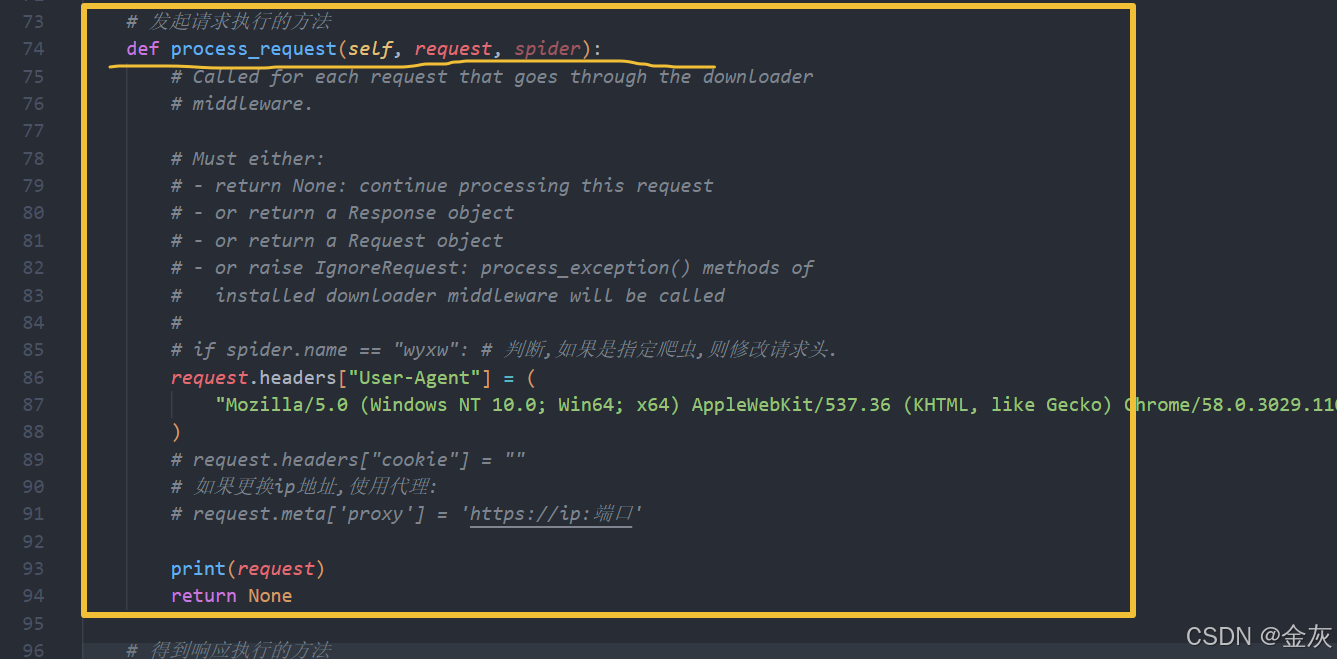

- # 发起请求执行的方法
- def process_request(self, request, spider):
- # Called for each request that goes through the downloader
- # middleware.
- # Must either:
- # - return None: continue processing this request
- # - or return a Response object
- # - or return a Request object
- # - or raise IgnoreRequest: process_exception() methods of
- # installed downloader middleware will be called
- # if spider.name == "wyxw": # 判断,如果是指定爬虫,则修改请求头.
- request.headers["User-Agent"] = (
- "Mozilla/5.0 (Windows NT 10.0; Win64; x64) AppleWebKit/537.36 (KHTML, like Gecko) Chrome/58.0.3029.110 Safari/537.36"
- # cookie伪装
- # request.cookies["name"] = "value"
- # 如果更换ip地址,使用代理:
- # request.meta['proxy'] = 'https://ip:端口'
- print(request)
- return None

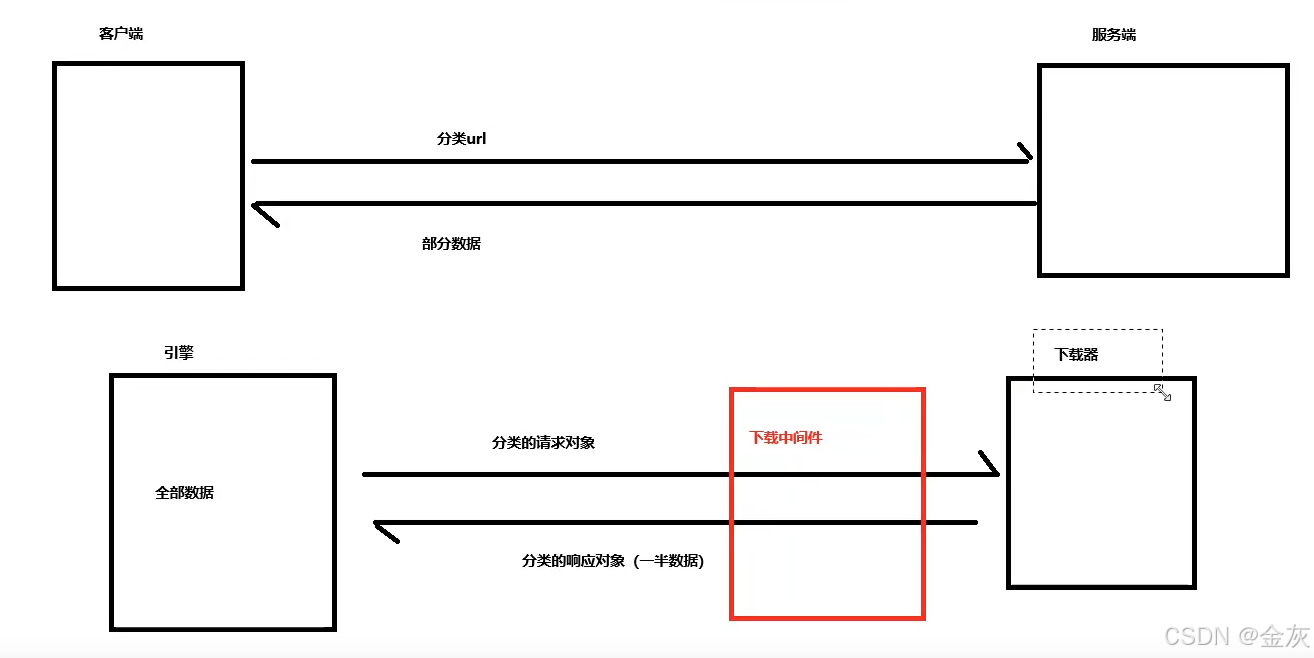

复制代码 为什么要用中间件的原因:
网页是必要滚动加载数据的,所以借助自动化工具去拿到所有的页面数据,利用scrapy中 间件整合自动化工具.
# 网易消息爬取四个板块数据
# 国内 国际 军事 航空 由于它们的页面结构一致,取值方式一致.
四个版块的数据 通过访问url 只能拿到50条数据 此中有一个版块必要手动点击 加载更多才可以继承把数据加载完整 其它的几个版块几乎都是一直滚动滚动条,直到数据完全加载为止
解决标题?--> 滚动条的操作 requests scrapy也没有,只有自动化技术才可以实现滚动滚动条 怎么样才可以scrapy结合自动化技术呢?
使用自动化技术 加载所有数据 !

- if spider.name == 'xueqiu':
- # ua Mozilla/5.0 (Windows NT 10.0; Win64; x64; rv:128.0) Gecko/20100101 Firefox/128.0
- request.headers['referer'] = 'https://xueqiu.com/'
- request.headers['User-Agent'] = 'Mozilla/5.0 (Windows NT 10.0; Win64; x64; rv:128.0) Gecko/20100101 Firefox/128.0'
- # 失效 request.headers['cookie'] = 'cookiesu=291715258858774; device_id=2bad6b34106f8be1d2762204c306aa5b; smidV2=20240509204738adc267d3b66fca8adf0d37b8ac9a1e8800dbcffc52451ef70; s=ak145lfb3s; __utma=1.1012417897.1720177183.1720177183.1720435739.2; __utmz=1.1720435739.2.2.utmcsr=baidu|utmccn=(organic)|utmcmd=organic; acw_tc=276077b217228631300332345e2956486032bd992e9f60b5689d9b248c1491; xq_a_token=fb0f503ef881090db449e976c330f1f2d626c371; xq_r_token=967c806e113fbcb1e314d5ef2dc20f1dd8e66be3; xq_id_token=eyJ0eXAiOiJKV1QiLCJhbGciOiJSUzI1NiJ9.eyJ1aWQiOi0xLCJpc3MiOiJ1YyIsImV4cCI6MTcyNTMyNDc3NSwiY3RtIjoxNzIyODYzMDg5MDIwLCJjaWQiOiJkOWQwbjRBWnVwIn0.AdH2II1N2kGggG7ZgmP8MOgNPdxMoewCSK-gyWYBkw7zFExn6gaYV6YU8ReNkp2F5CBohxjZYyVyLtn98MJfk9dDwIe8ypTgXLkI_a5R1O1og5Fy6BeFv6FUJqgp8EVt8EvHBOYfRNl9iGtgrO3V_R0fJXq1aJTpV8lopNwEAzQbHRK58uXcbaoOwkUcX8MOv6XR-eGqnHYRSJ35P769atb6vF05LqutQphcairWpGGgWJc9fMhVBym_GkOxy4_AWaURWf8Zpge7dJQszkCo-ljPbBP94vz3zM_PTnussZV3jeTRmacaJcHTee6mlE00hrtrAFZNf7UIjnpqbdzvjw; u=291715258858774; Hm_lvt_1db88642e346389874251b5a1eded6e3=1720435739,1722235054,1722350318,1722863131; HMACCOUNT=13108745FF137EDD; Hm_lpvt_1db88642e346389874251b5a1eded6e3=1722863143; .thumbcache_f24b8bbe5a5934237bbc0eda20c1b6e7=ha9Q037kb9An+HmEECE3+OwwxbDqAMnKP2QzosxWbRaWA89HDsKTwe/0XwLZXhS9S5OvxrWGFu6LMFW2iVI9xw%3D%3D; ssxmod_itna=QqmxgD0Cq4ciDXYDHiuYYK0=e4D5Dk3DA2LOni44qGNjKYDZDiqAPGhDC4fUerbrq5=7oC03qeiB4hvpkKrmDKijF/qqeDHxY=DUa7aeDxpq0rD74irDDxD3wxneD+D04kguOqi3DhxGQD3qGylR=DA3tDbh=uDiU/DDUOB4G2D7UyiDDli0TeA8mk7CtUCQ03xGUxIqqQ7qDMUeGX87Fe7db86PhMIwaHamPuKCiDtqD94m=DbRL3vB6lWW+r7hGrGBvNGGYQKDqNQ7eeKDmjvfhu2GDile4tKOG5nBpan/zeDDfj0bD===; ssxmod_itna2=QqmxgD0Cq4ciDXYDHiuYYK0=e4D5Dk3DA2LOni4A=c==D/QKDFxnAO9aP7QmHGcDYK4xD==='
- # request.cookies['键'] = '值'
- # request.cookies['cookiesu'] = '291715258858774'
- for key,value in c_dict.items():
- request.cookies[key] = value
- # print(request)
- # 如果更换ip地址,使用代理
- return None
