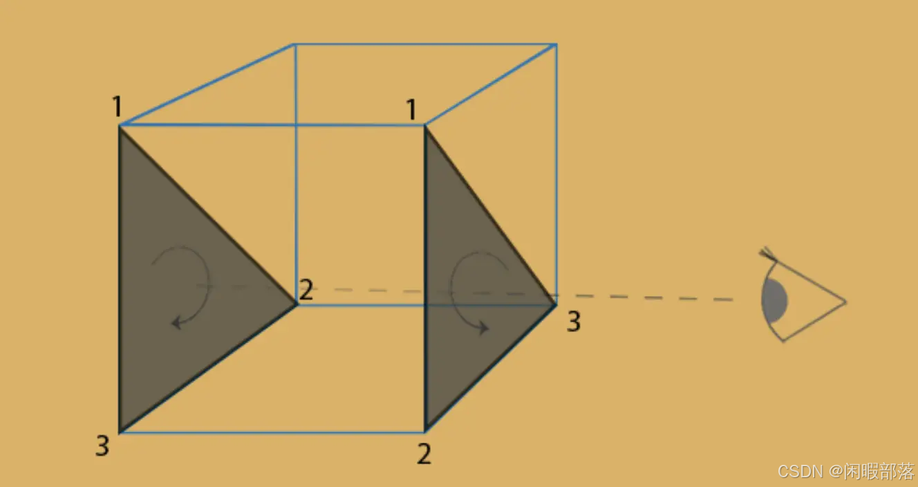

2.顶点连接顺序分析
  • 左侧三角形顶点顺序为: 1—> 2—> 3 ; 右侧三角形的顶点顺序为: 1—> 2—> 3 - 当观察者在右侧时,则右侧的三角形方向为逆时针方向则为正面,左侧的三角形为顺时针为反面
  • 当观察者在左侧时,则左侧的三角形方向为逆时针方向为正面,右侧的三角形为顺时针为反面
  1. GLfloat vertices[] = {
  2.     //顺时针
  3.     vertices[0], // vertex 1
  4.     vertices[1], // vertex 2
  5.     vertices[2], // vertex 3
  6.     // 逆时针
  7.     vertices[0], // vertex 1
  8.     vertices[2], // vertex 3
  9.     vertices[1] // vertex 2
  10. };
正面和反面是由三角形的顶点定义顺序和观察者的方向共同决定的,随着观察者的角度方向改变,正面反面也会跟着改变。观察者的角度很好理解,站在不同的角度方位看一个物体,能看到的一面是正面,看不到的是反面。现实的顶点连接顺序是在光栅化阶段(Rasterization stage)计算的,所以当顶点着色器已经运行后。顶点就可以或许在观察者的观察点被看到。把所有三角的顶点都定义为逆时针是一个很好的习惯。

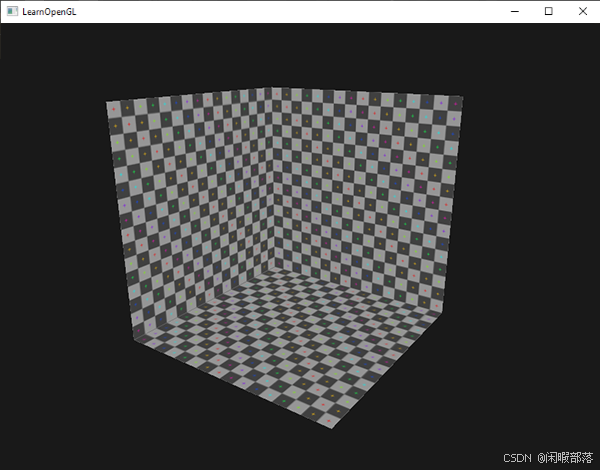

从这儿以后,所有的不是正面朝向的面都会被丢弃(尝试飞入立方体看看,内里什么面都看不见了)。目前,在渲染片段上我们节约了超过50%的性能,但记住这只对像立方体如许的封闭外形有用。当我们绘制上个教程中那个草的时间,我们必须关闭面剔除,这是因为它的前、背面都必须是可见的。

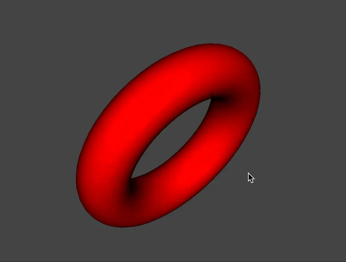

  • 未开启反面剔除功能
绘制甜甜圈模子,旋转甜甜圈,会出现如下情况:
  • 开启正反面剔除功能
旋转甜甜圈又出现如下问题:
  • 上面这种情况出现的原因是什么呢?
在甜甜圈旋转的过程中,当前后两部分重叠时,对于我们而言,必要展示的是前面的部分,背面部分是隐藏面,但是OpenGL并不能清楚的区分哪个面在前哪个面在后,因此出现了缺口。
