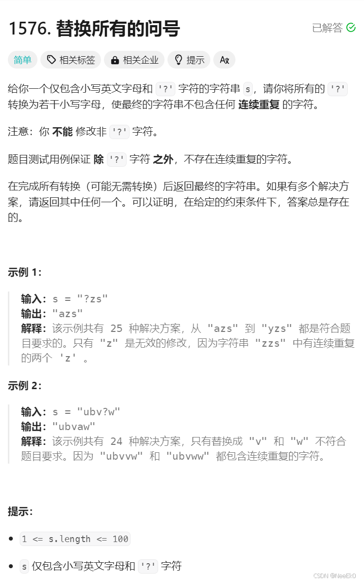

1)替换所有的问号
1576. 替换所有的问号

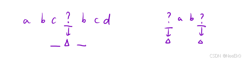

 .1- 题目分析
        “?”在字符串中心,需要考虑“?”两侧的字符;“?”在字符串两端,就只需要考虑“?”一侧的字符。
           由此,对于“?”如何替换,就有了以后判断条件:
  • “?”的左侧没有字符,则“?”的左侧无须判断与替换的字符是否相当。
  • “?”的左侧有字符,则需判断与替换的字符字符是否相当。
  • “?”的右侧没有字符,则“?”的右侧无须判断与替换的字符是否相当。
  • “?”的右侧有字符,则需判断与替换的字符字符是否相当。

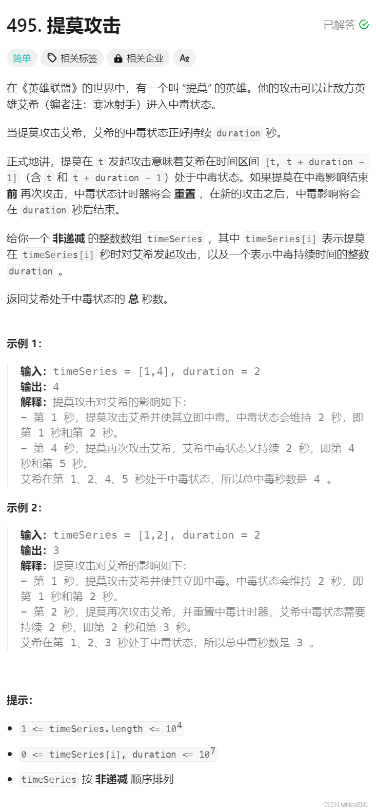

2)提莫攻击
495. 提莫攻击
 .1- 题目分析

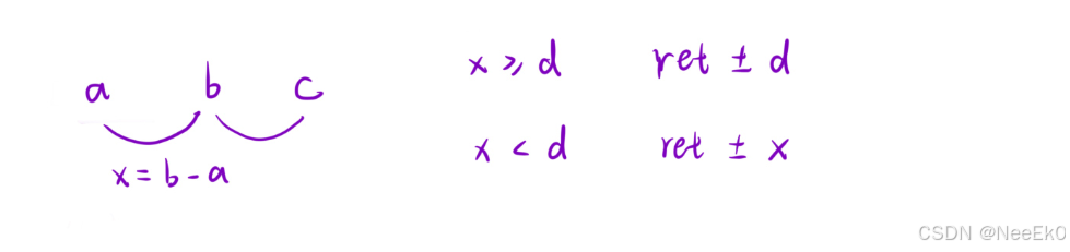

        设 a、b、c 为 timeSeries 数组中的元素,含义为中毒的时候,x 为相邻两元素的差值,d 即为中毒时间 duration,则存在以下规律:
          所谓题目中的中毒连续时间会重置,其实就是 x 时间内又遭受了提莫攻击,且 x 时间小于 d 中毒时间,此时新的中毒时候与上一次中毒时候之间的差值 x,即为实际的中毒时间。
        因此,当 x < d 时,中毒时间实际为 x,而当 x >= d时,中毒时间则为 d。

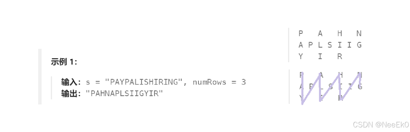

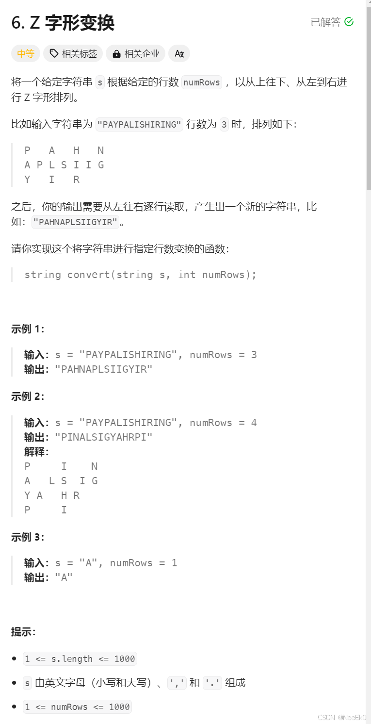

3)Z 字形变动
6. Z 字形变动
 .1- 题目分析

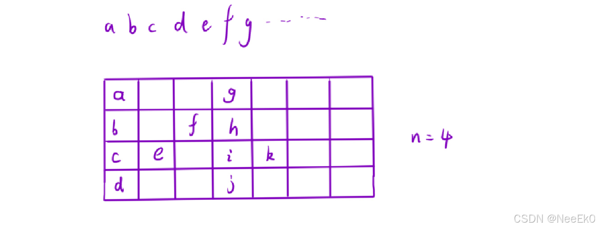

        由示例 1,一个字符串进行 Z 字变动后,形式如下:

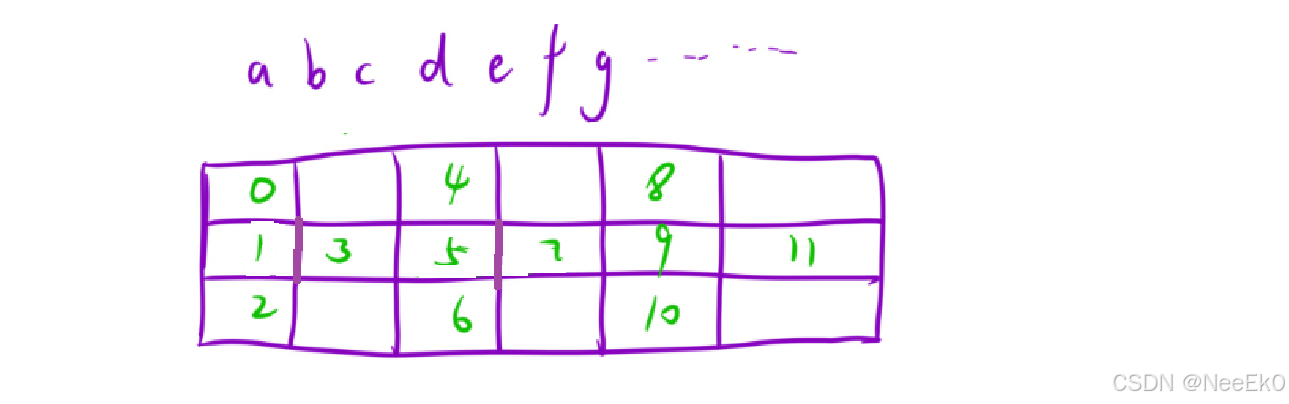

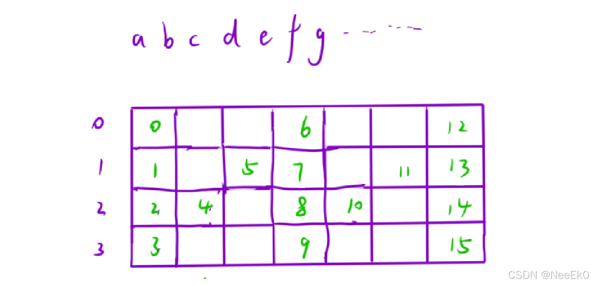

          我们可以把这个变动后的字符串当作是在一个二维矩阵中,由此 Z 字变动可以在一个二维矩阵中进行。设一个字符串为“abcdefg...”,且行数 n = 4,则可以得到以下二维矩阵:
          但这样的话,代码的时间复杂度和空间复杂度都来到了O(字符串长度*n),是非常高的。因此,还需要对这样的思绪进行优化,而优化的方式就是找规律。
        假如填入的不是字符,而是字符在字符串数组中的下标,则可以得到以下二维矩阵:
           不难发现,对于一行中的下标,它们之间的隔断都雷同。设一行中相邻两元素下标的公差为 d,则:
  • 对于第 0 行,第 0 行的下标依此为 0、0 + d、0 + 2d...0 + k*d。
  • 对于第 i 行(第 1、2行),以第 i 行相邻的两字符为一组,它们的下标依此为 ( i,d - i )、( i + d,d - i + d)、( i + 2d,d - i + 2d)...( i + k*d,d - i + k*d)。
  • 对于 n - 1 行(第 3 行),第 n - 1 行的下标依此为 n - 1、n - 1 + d、n - 1 + 2d...n - 1 + k*d。
        当 n = 3 时,该规律仍正确:

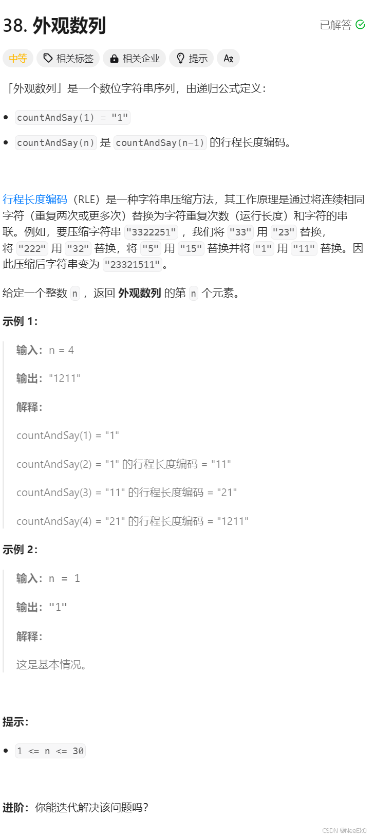

4)表面数列
38. 表面数列
 .1- 题目分析

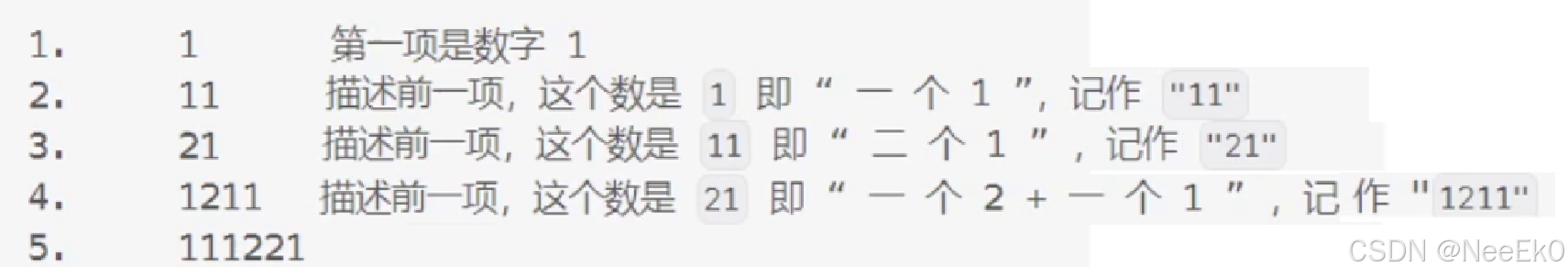

        若 n = 5,则 countAndSay(1) 到 countAndSay(5) 分别为:
          以“33341111554”为例,最终应压缩为“3314412514”,不难发现这个过程其实是对一段连续的数字进行计数, 然后描述这个数有多少个,比方压缩后的“3314412514”中的“33”,含义为“3 个 3”,而可以或许得到“3 个 3”,其实是由于对数组从左往后数出了 3 个 3。
        由此,我们可以使用双指针来遍历数组,找出连续雷同的数字构成的区间,并对数字的个数进行计数,以此完成字符串的压缩。

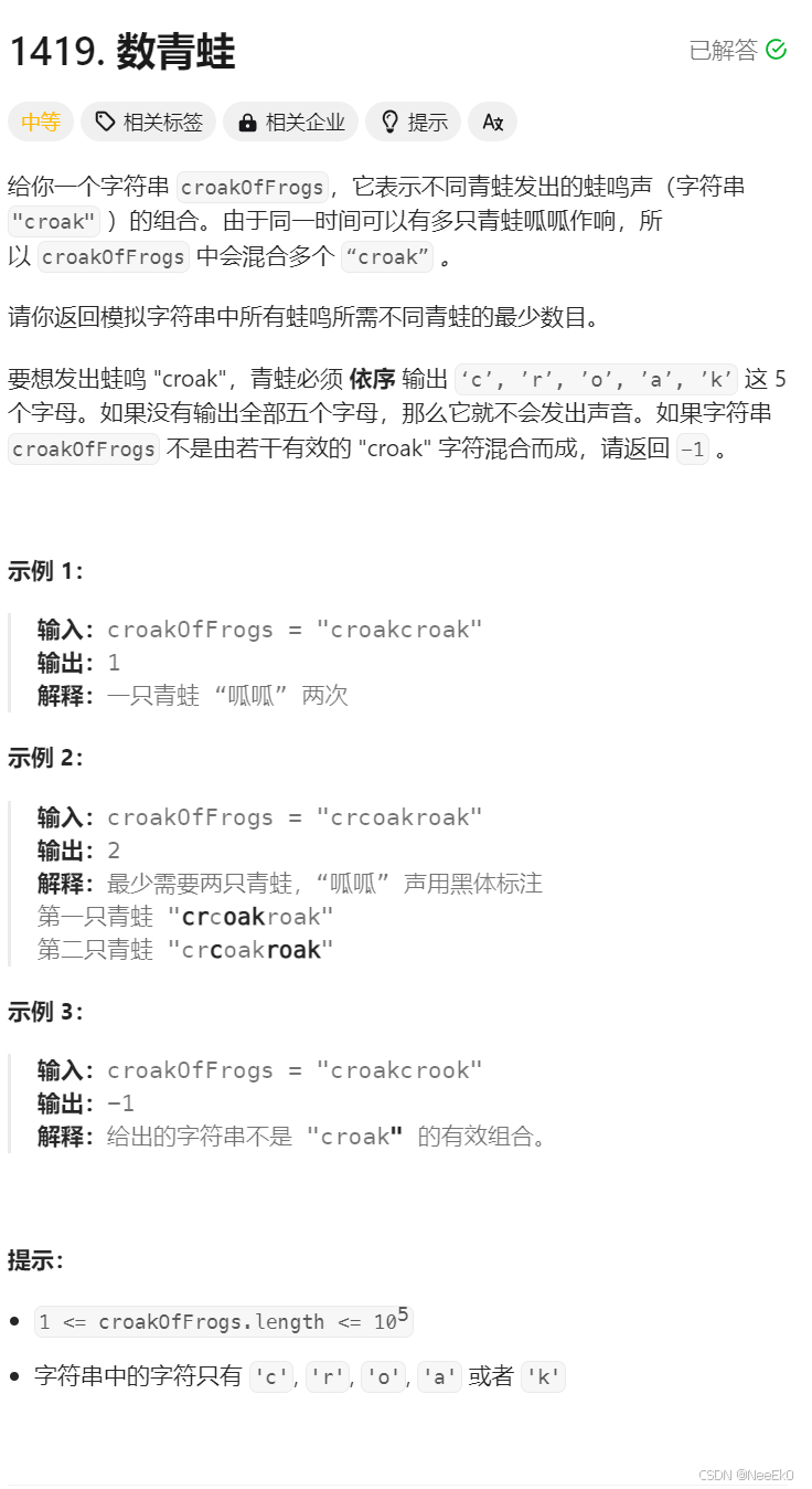

5)数田鸡
1419. 数田鸡
 .1- 题目分析

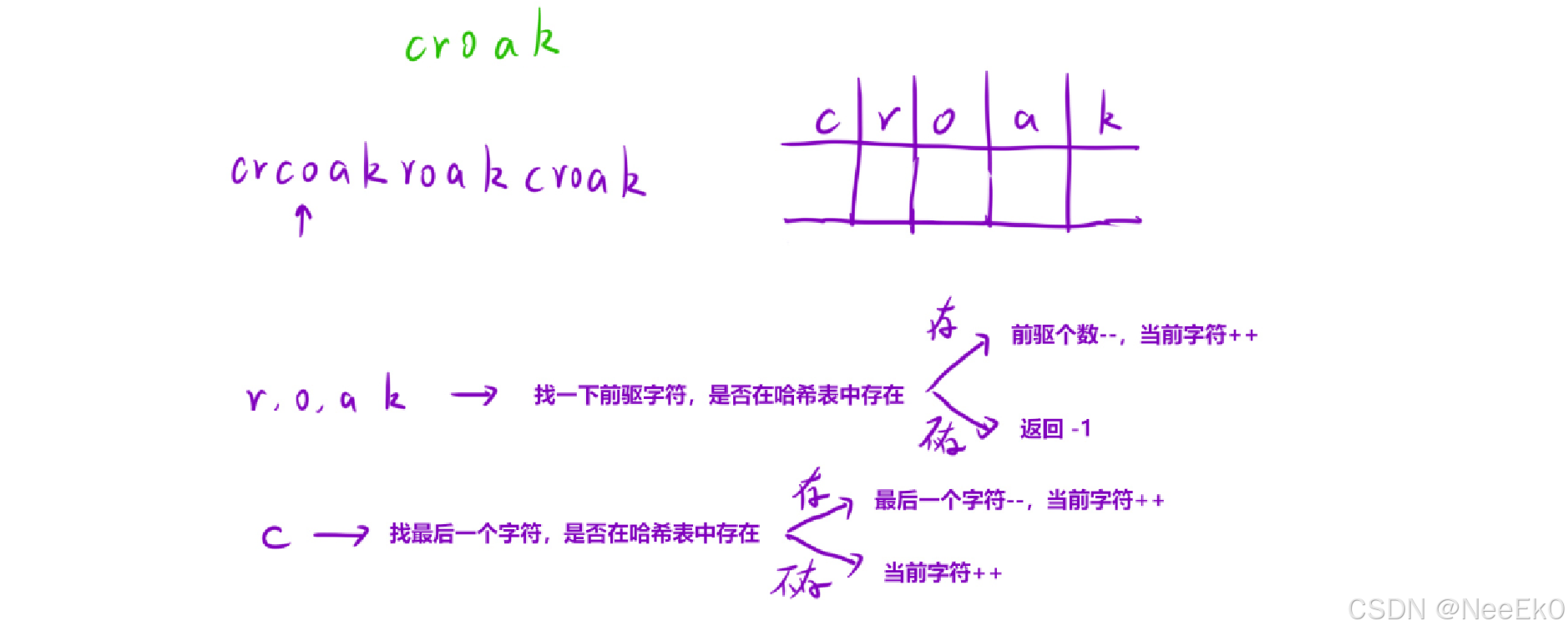

        "coark"完备的为一声蛙叫。以示例 2 为例,当遍历字符串时,遍历至第一个“r”,只需“r”前面相应地存在一个“c”,就分析当前还可以构成一次蛙叫,可以继续遍历下去。;同理,遍历至第一个“o”,只需“o”前面相应地存在一个“r”。
        由此,我们需要一个哈希表来对字符出现的情况进行标识。
          每统计一遍完备的"coark",字符“k”在哈希表中对应的频次都将 + 1,直到遍历完字符串后,假如除k以外的字符在哈希表中的值全为 0,则可以返回字符“k”对应的出现频次,此时即返回了蛙叫的次数。
