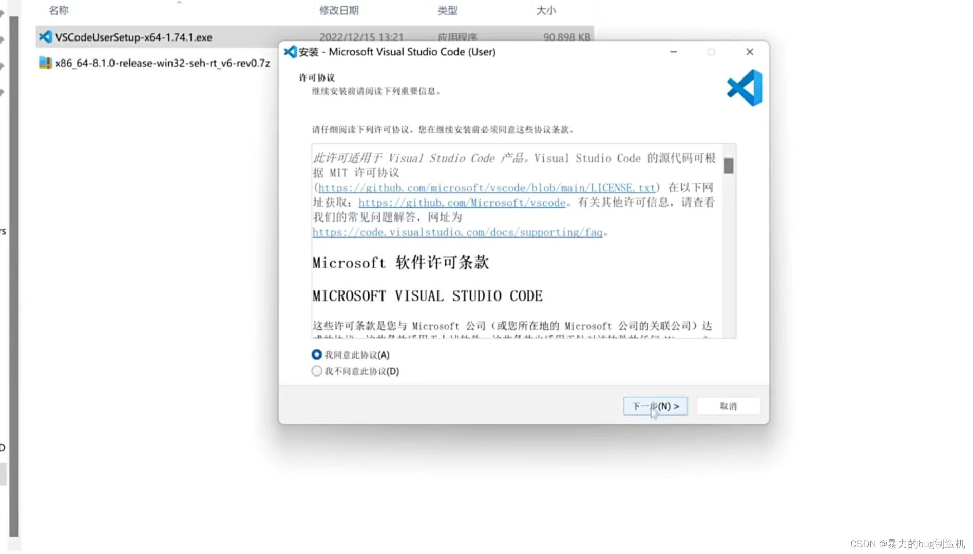

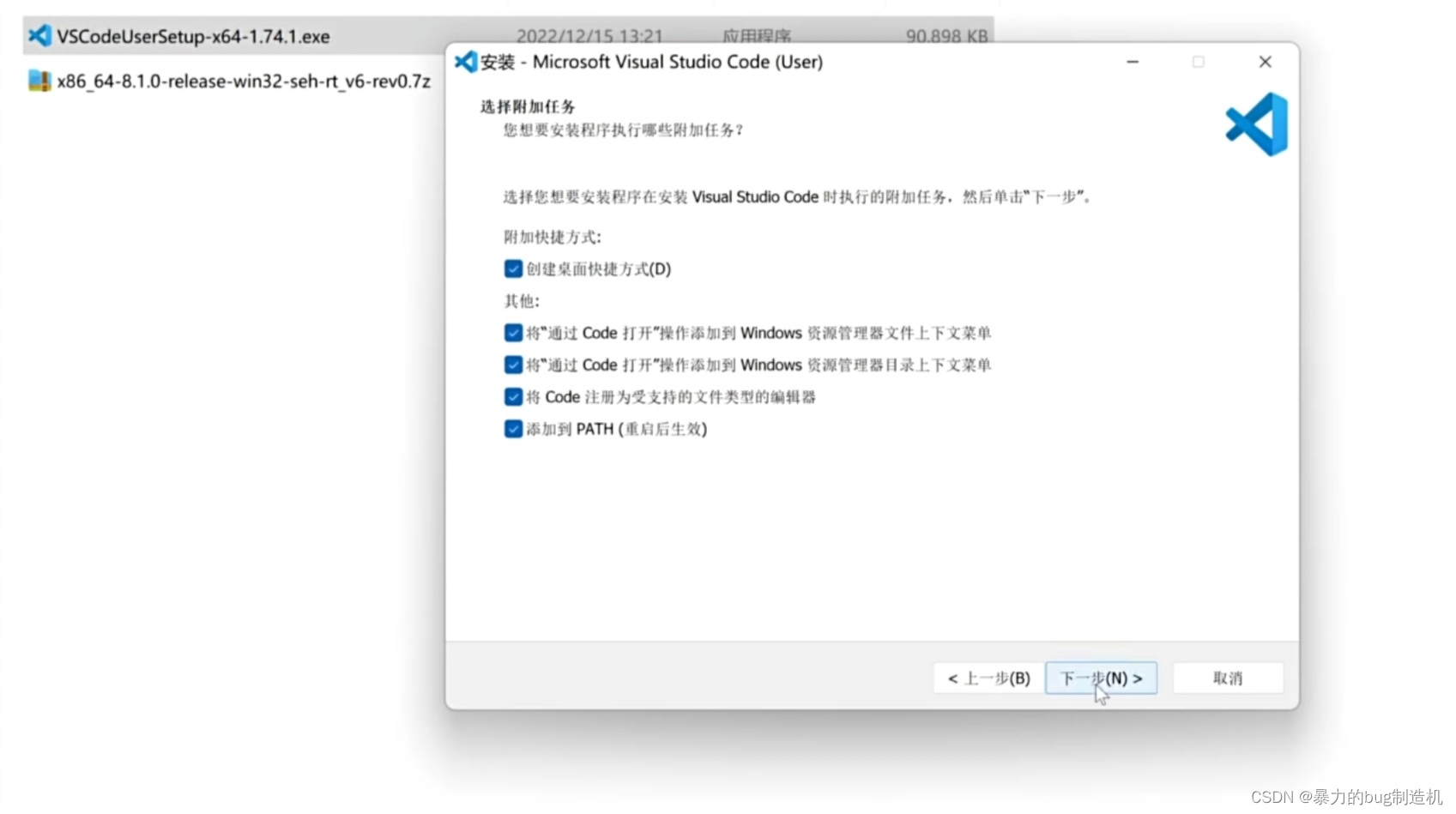

下好之后,我们打开安装包,开始安装
这里下一步实在没什么可说的,路径那里放到哪都无所谓
下面这个界面注意一下,都选上
最后就是安装完成了

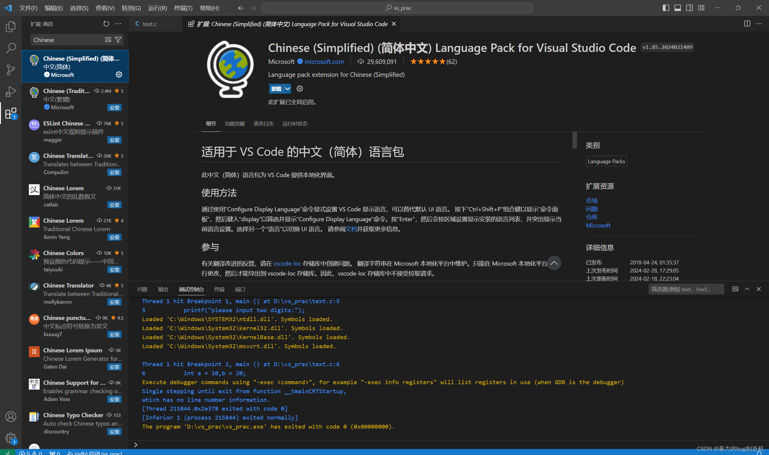

在打开VSCode之后,你会发现,里面都是英文,那是由于你还没安装中文插件
在组件里,搜索Chinese,下载最上面谁人
右下角会弹出这样一个框
当你点Restart重启后就已经是认识的中文啦!

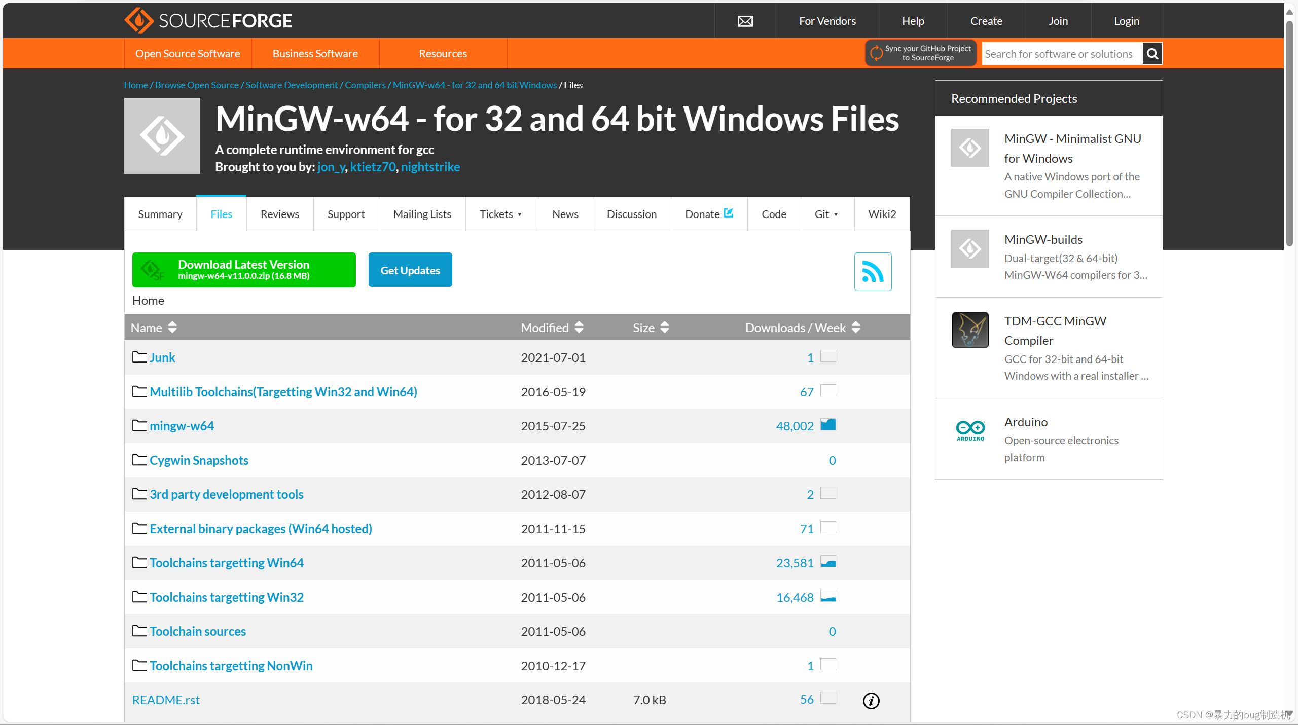

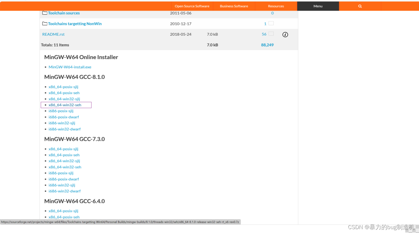

下载MinGW-w64的话,下面是下载地点
MinGW下载地点
在这个界面,不要直接点下载,先往下拖动,建议下载这个
点击之后,正常情况下,就应该开始正常下载了。

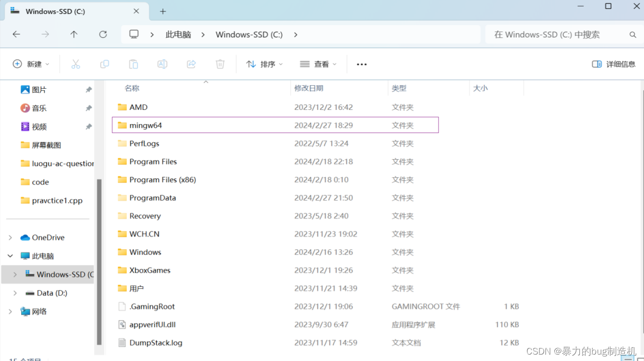

MinGW-w64下载好之后,需要先解压缩
最后会解压出一个文件夹,建议将文件夹放到一个轻易管理的地方,这里我放到C盘的根目录下
C:\mingw64

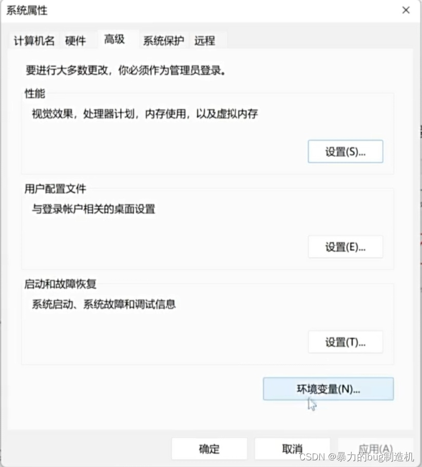

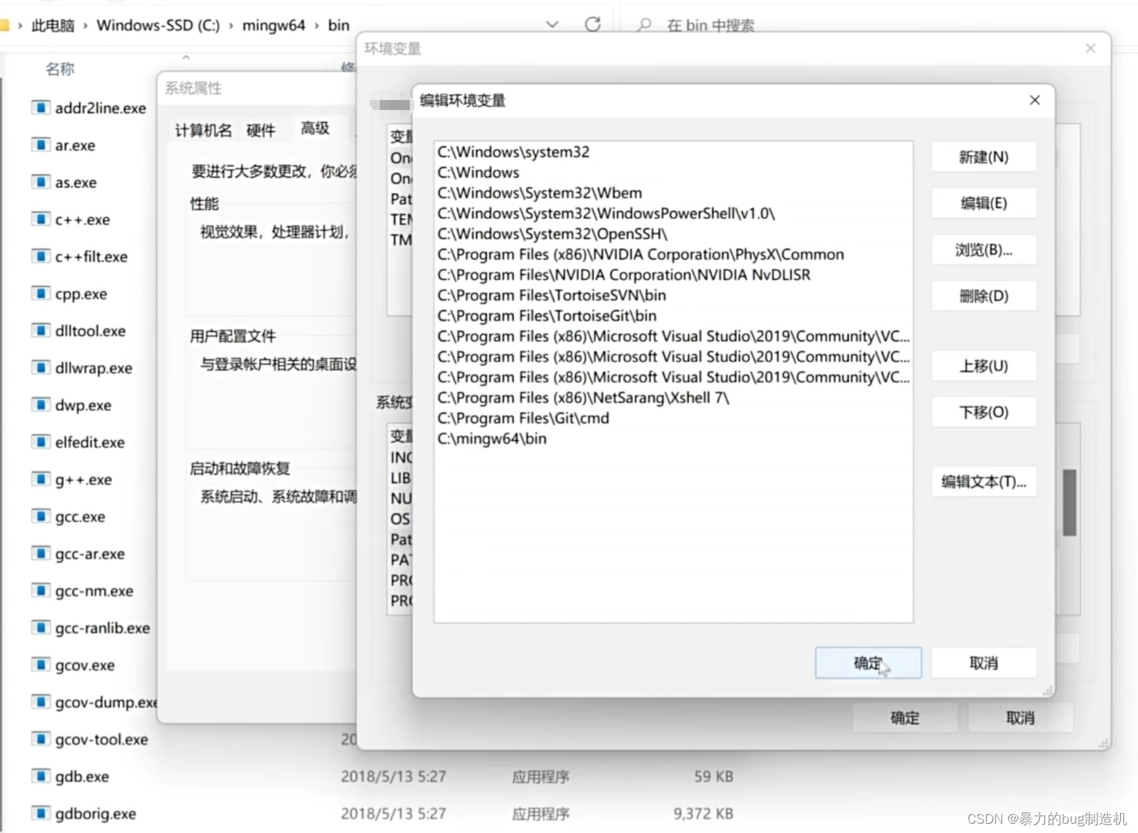

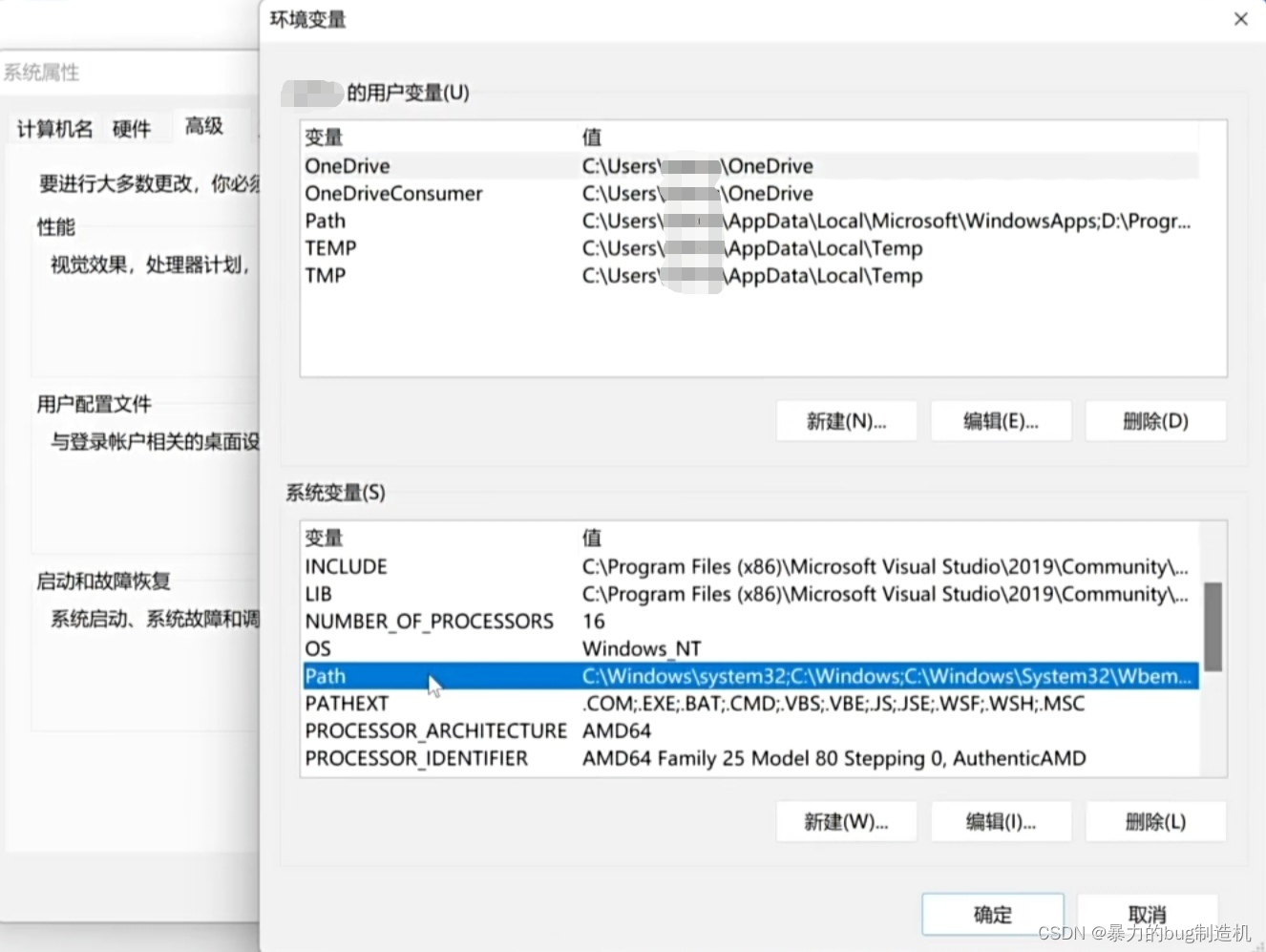

在windows电脑上,按win+s快捷键,或者直接在搜索框中搜:环境变量,就可以看到:
点击环境变量
找到系统变量中path路径,点击打开
在最后添加上C:\mingw64\bin (放在了差异的路径,只要包管最后是\mingw64\bin就行)这个路径
最后连续点击确定三次层层退出
这样mingw编译器套件基本上就配好了

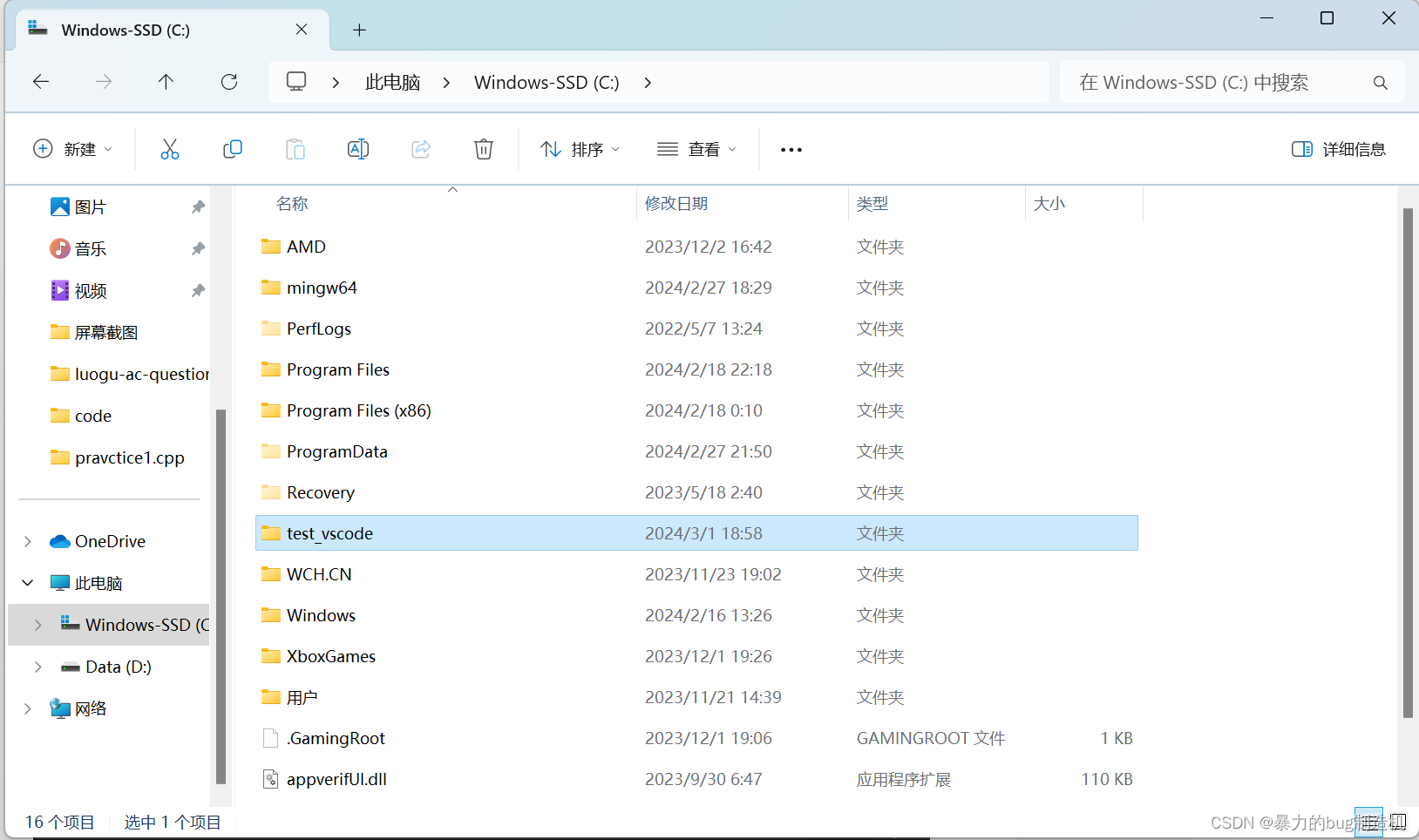

VSCode上写代码首先需要打开文件夹,这样也可以方便管理代码和编译器产生的可执行步伐和VSCode天生的配置文件(总之就是很有好处)。在写代码前,先要思量好把代码放在什么地方管理。
这里我创建一个名字叫test_vscode的文件夹,在我的C根目录当中

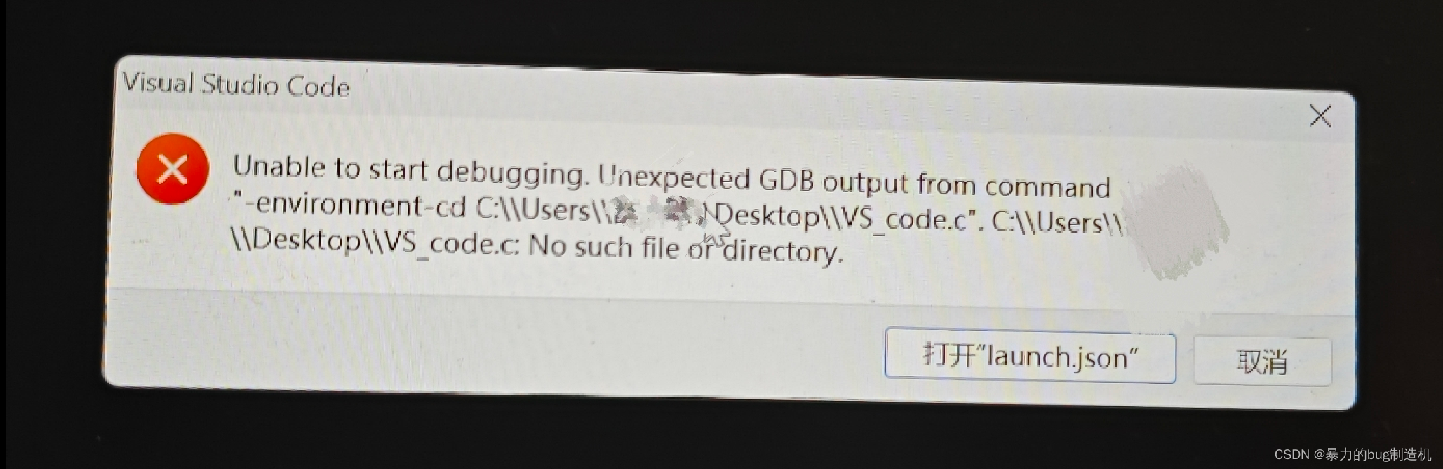

   我们要包管创建的文件夹中的路径是没有中文名的,否则后续会有一系列问题,就比如调试莫名报错之类
  用中文名调试时的报错(此中马赛克位置是中文):

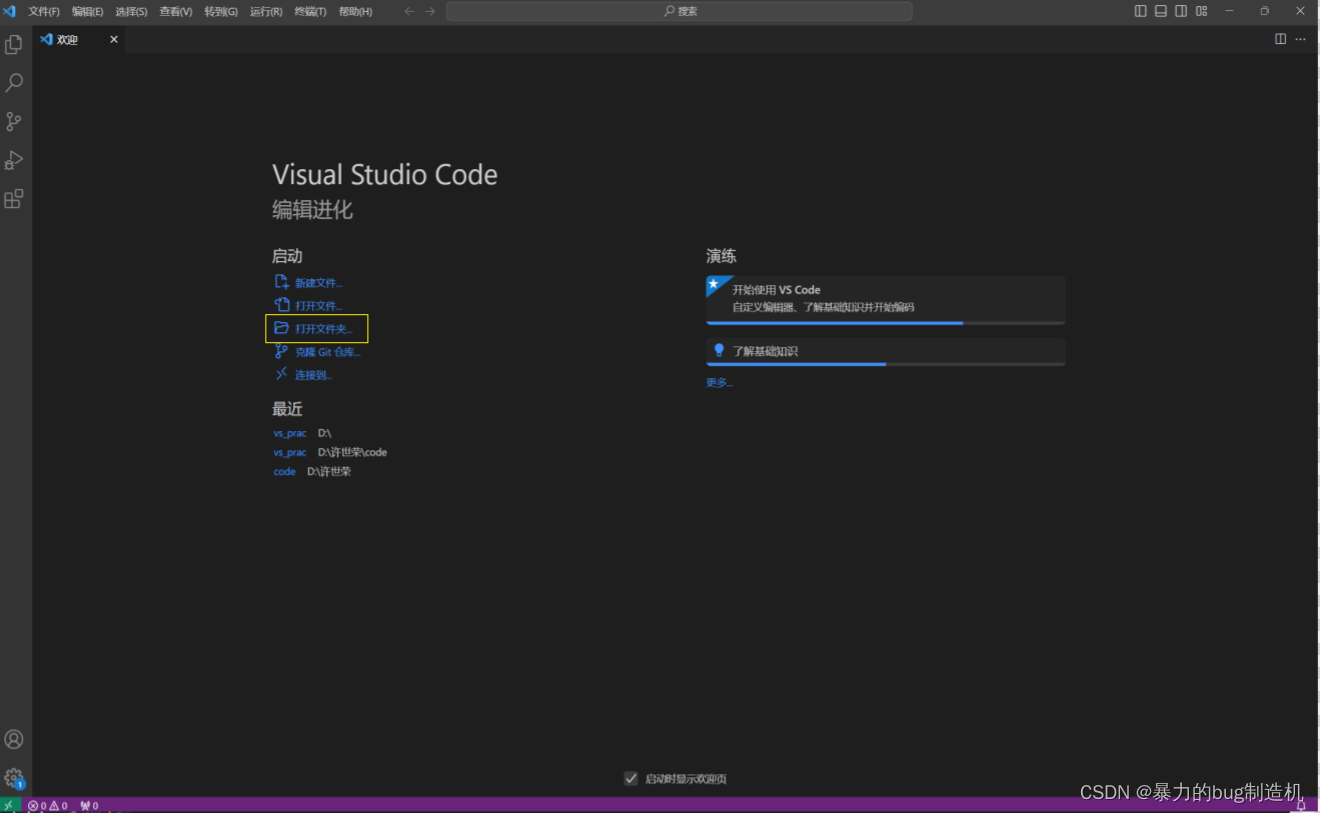

用VSCode打开此文件夹
然后文件夹就被顺利打开了

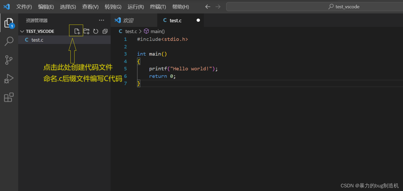

编写C/C++代码

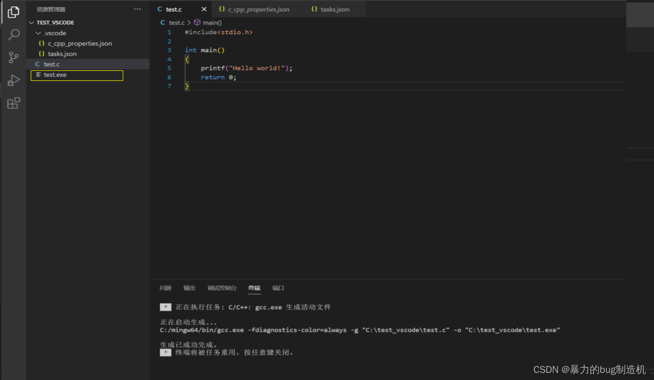

编译当前代单个文件代码
在我们编译代码前需要创建下图黄框内的两个文件

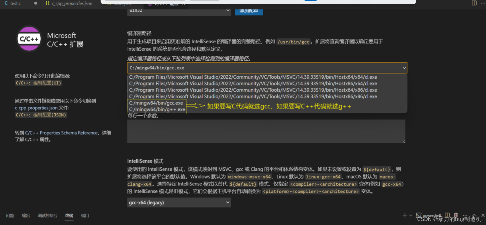

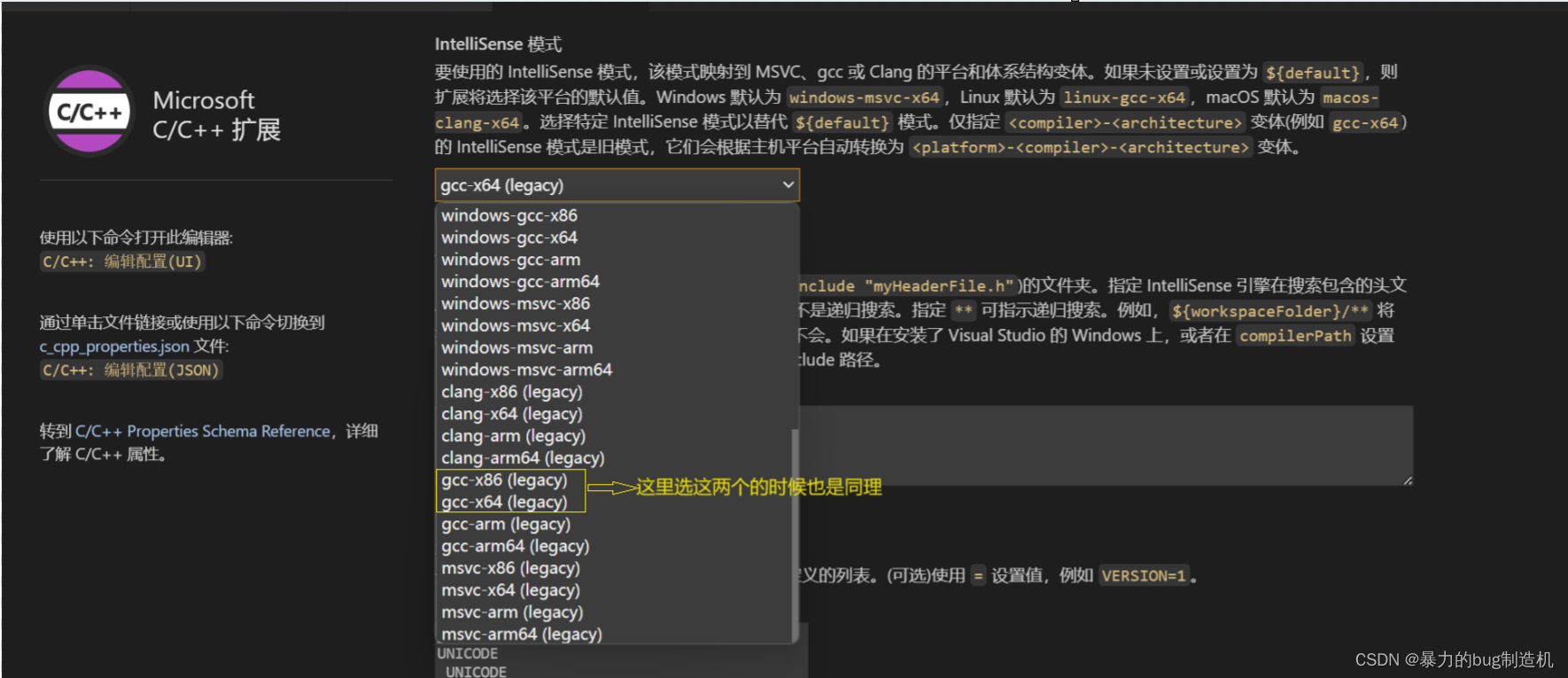

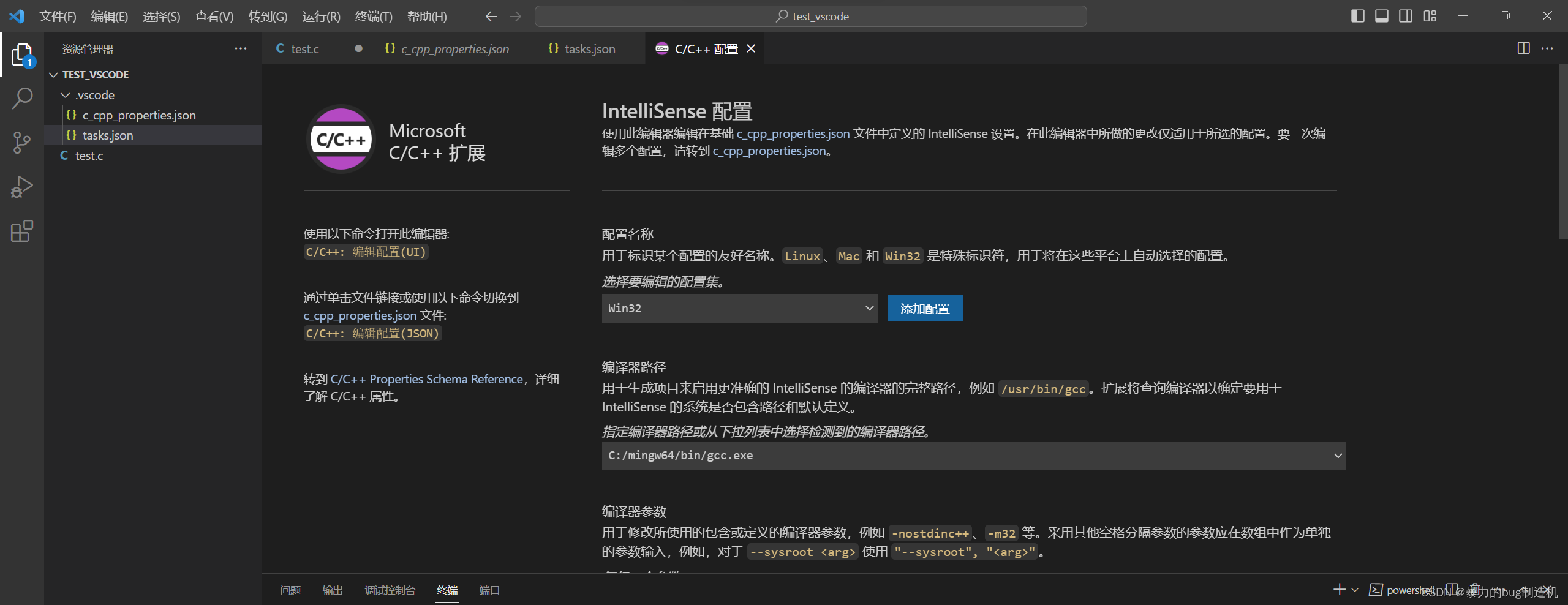

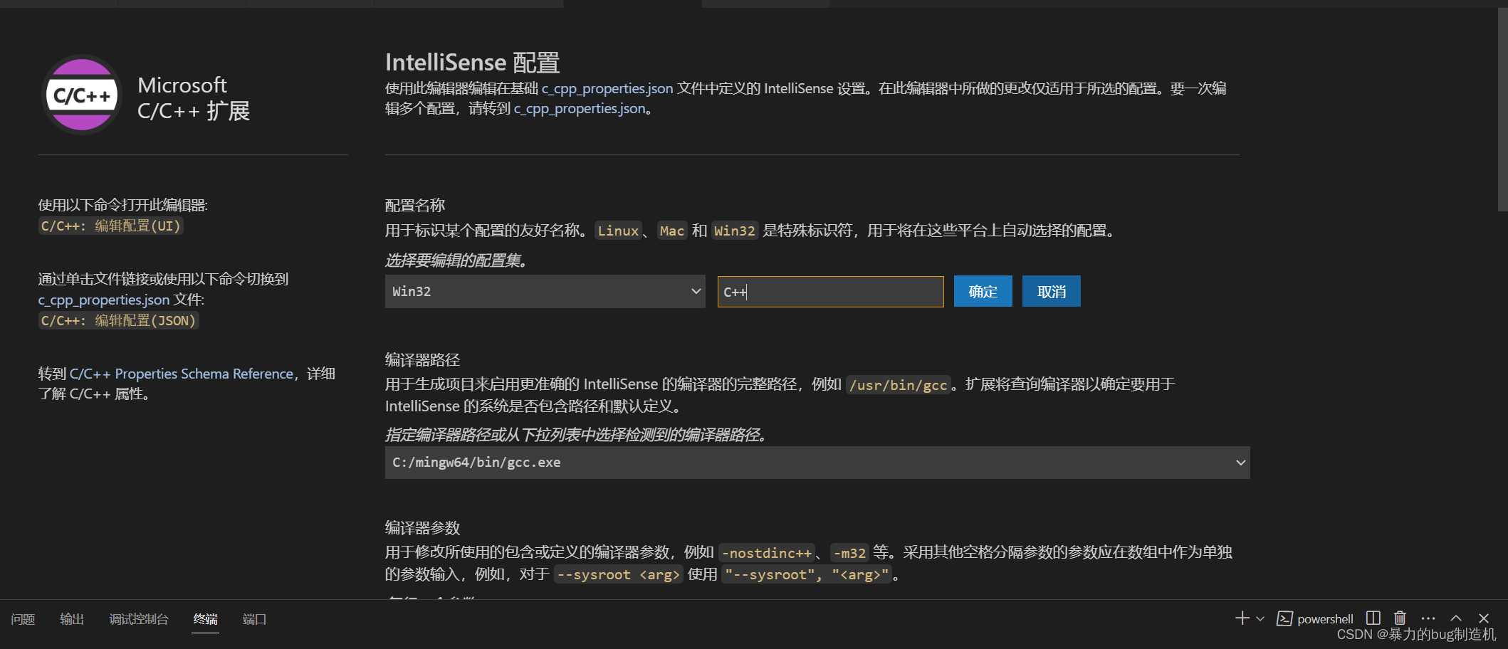

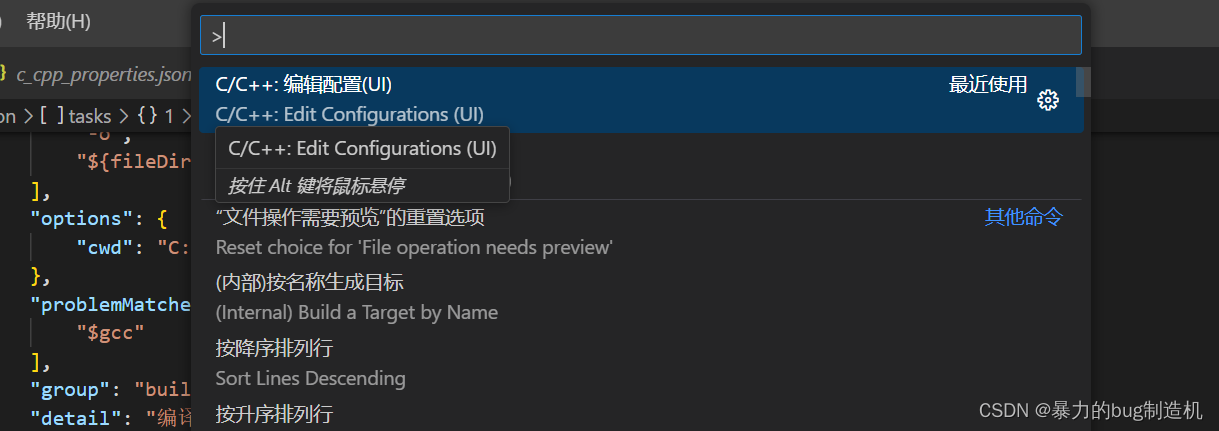

第一个文件的创建方式,在中间搜索框打>,然后找C/C++编译配置
这里进到这样一个界面
这里选择编译器路径
再次根据图片选择
这时关闭这个界面就会发现,下面这些已经在不知不觉间天生了

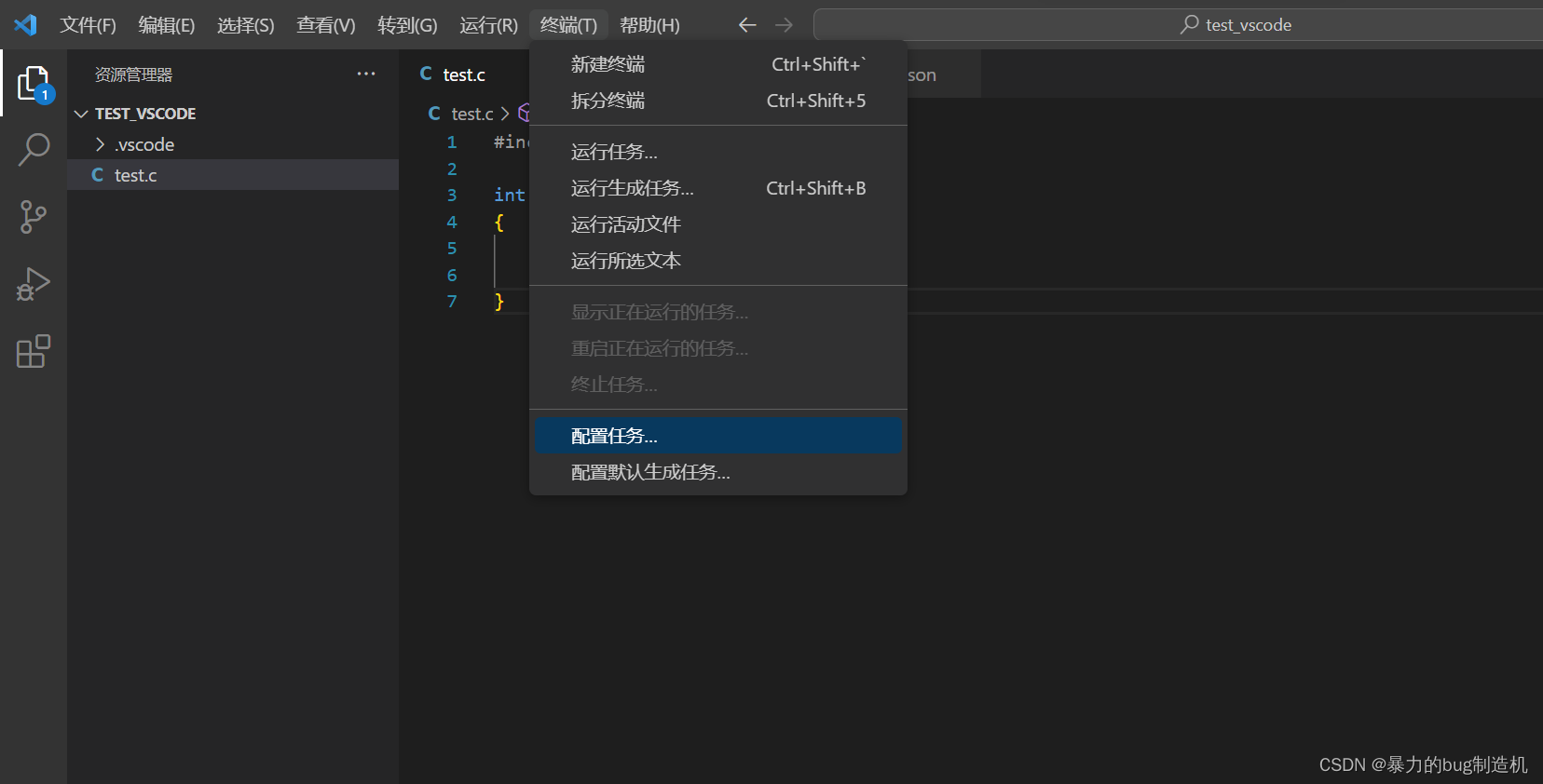

这时我们来创建第二个文件tasks.json

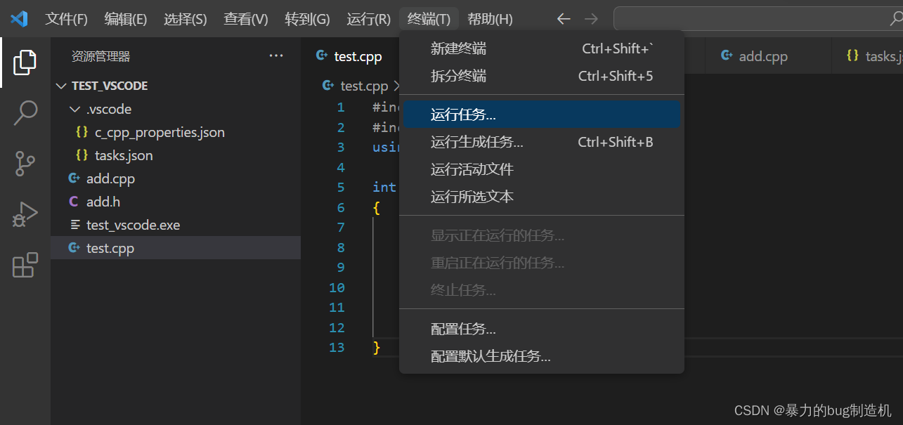

在代码文件下选择终端里的配置任务

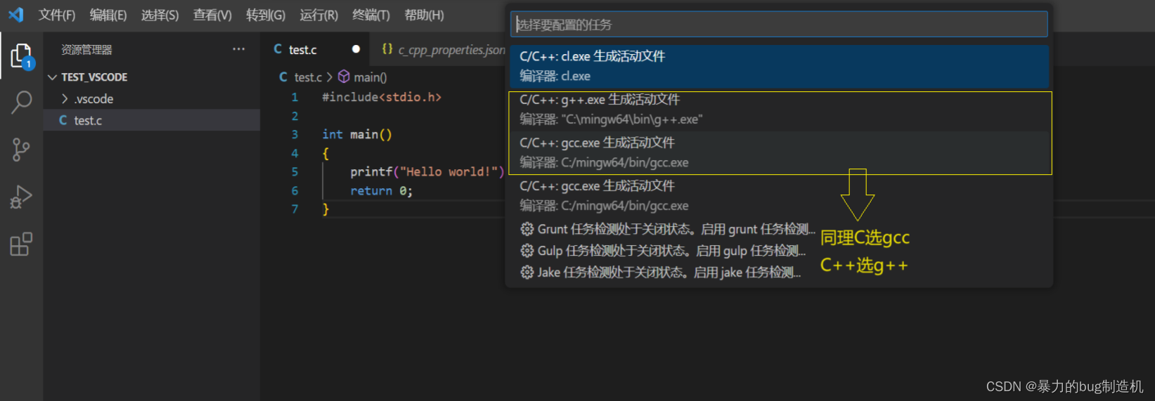

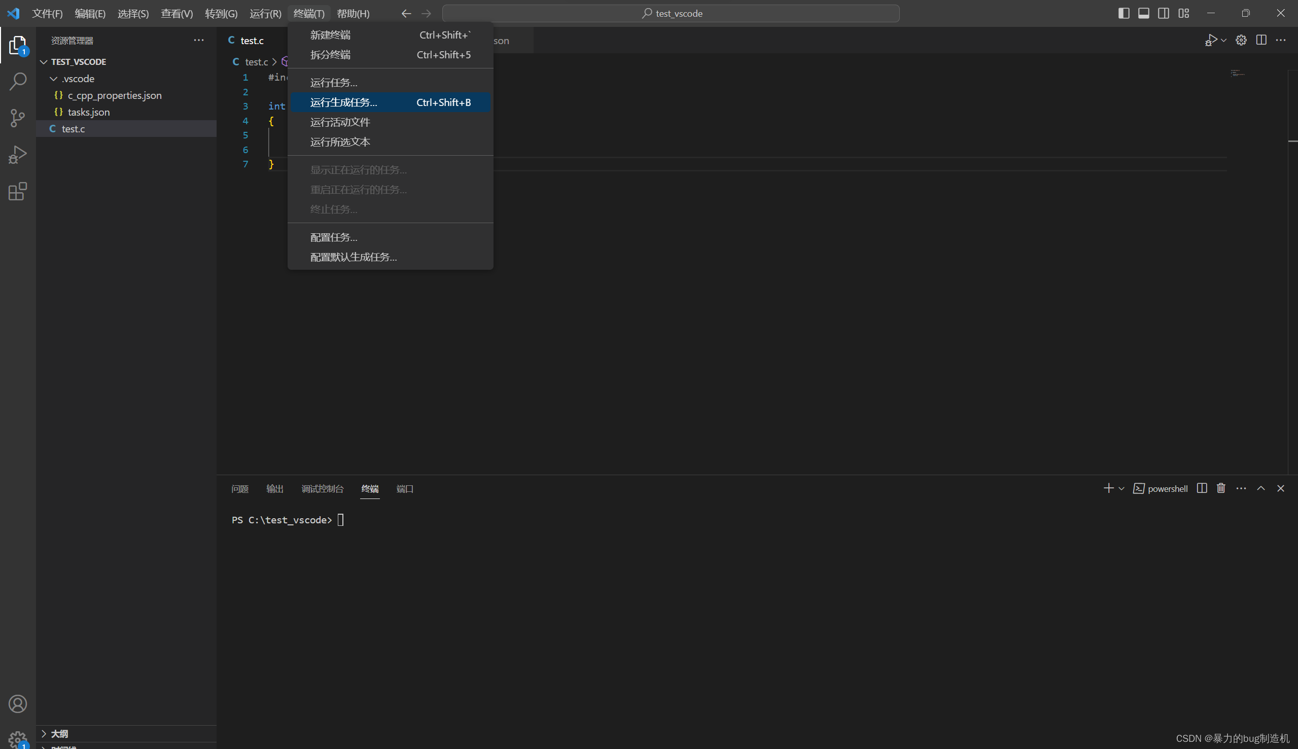

在做出选择之后,第二个文件就配置完毕了,如今我们来编译一下代码

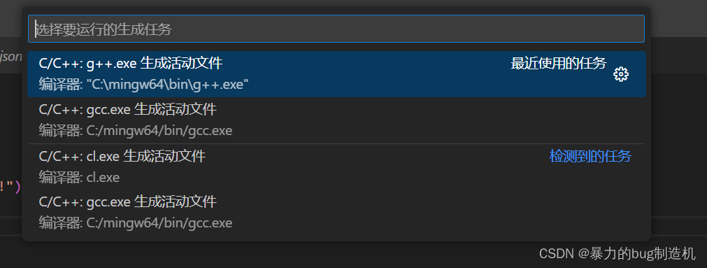

在终端中选择运行天生任务
这里的gcc和g++怎么选不用我说了吧

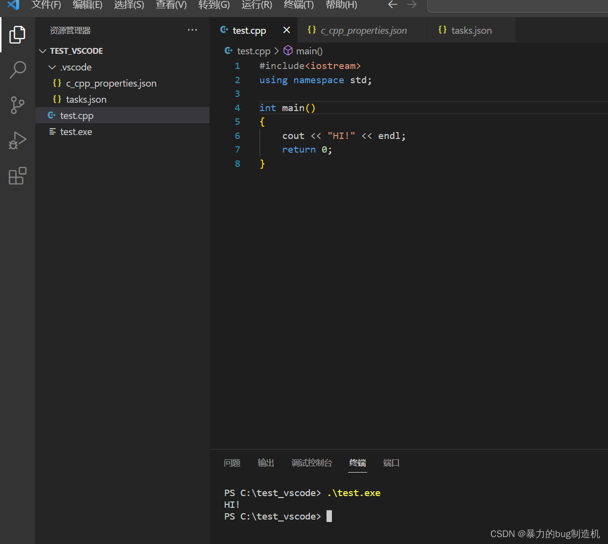

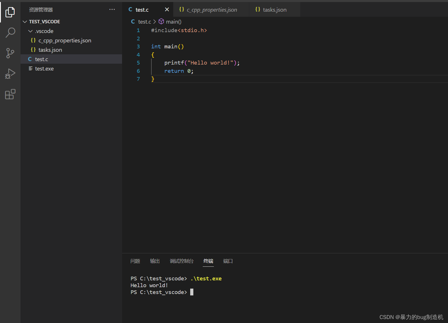

选择之后,你会发如今test.c下面多了一个可执行文件test.exe
   此时 Ctrl + `
  同时终端中输入.\test.exe运行代码回车就开始运行了

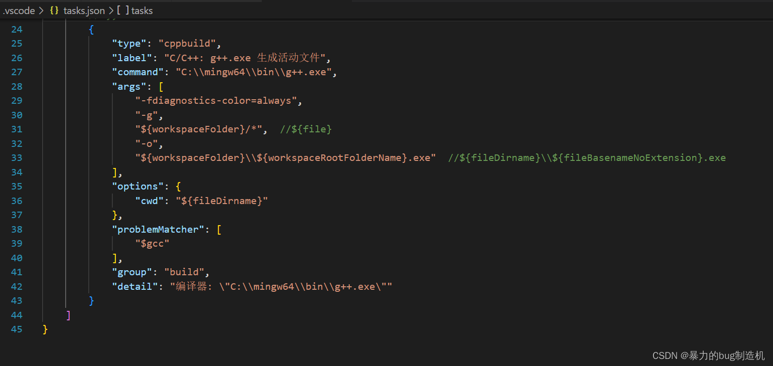

编译多个文件代码
这里需要改一下.vscode中tasks.json文件的一些内容
图中我标了注释的地方就是需要改动的地方,然后这是改动后的文件

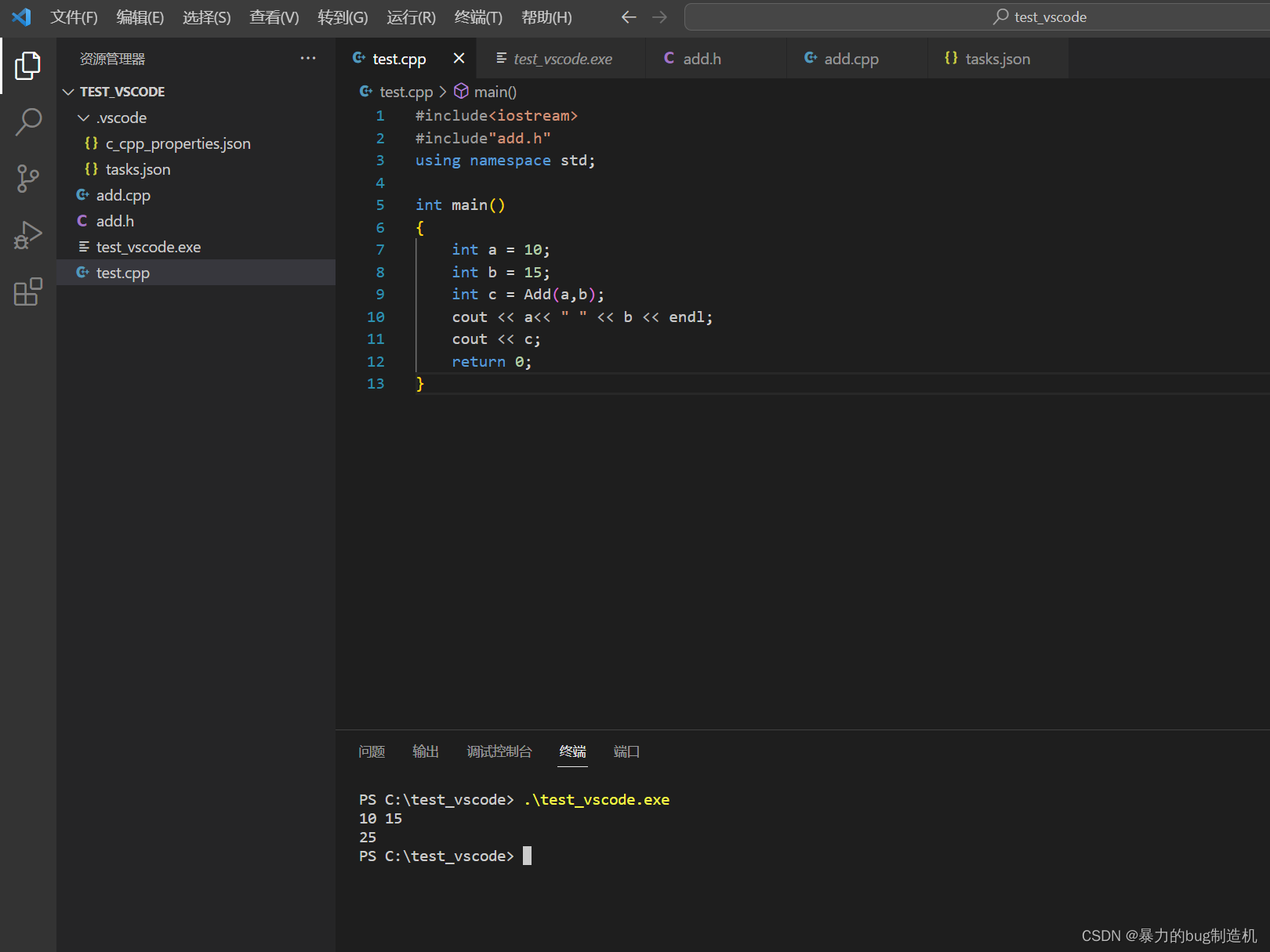

  1. //test.cpp
  2. #include<iostream>
  3. #include"add.h"
  4. using namespace std;
  5. int main()
  6. {
  7.     int a = 10;
  8.     int b = 15;
  9.     int c = Add(a,b);
  10.     cout << a<< " " << b << endl;
  11.     cout << c;
  12.     return 0;
  13. }
  1. //add.h
  2. #pragma
  3. int Add(int x,int y);
  1. //add.cpp
  2. #include"add.h"
  4. {
  5.     return x + y;
  6. }
最后编译器将文件夹全部文件都编译链接天生一个以文件夹定名的 .exe 文件

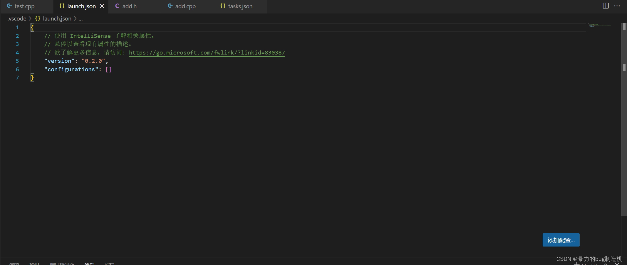

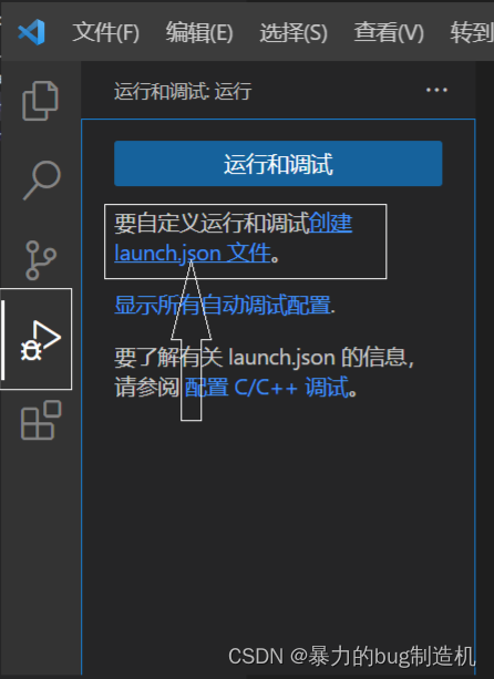

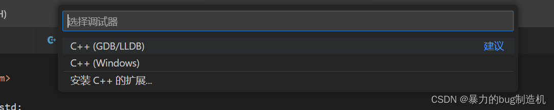

调试这里另外需要一个文件,launch.json文件
创建launch.json文件

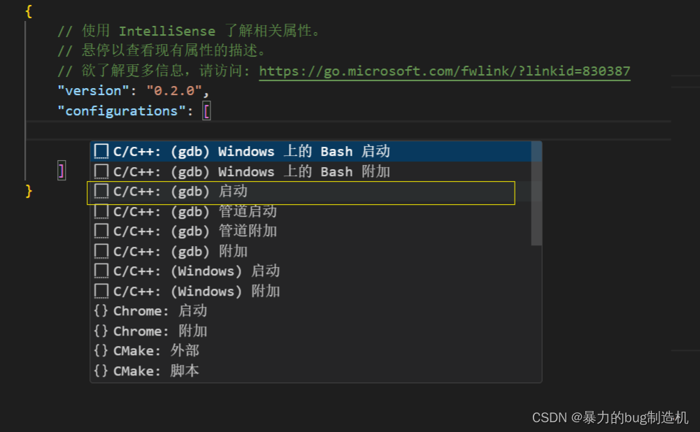

点击之后会弹出一个窗口选择,这里我们肯定要选择C++(GDB/LLDB)
这时就会天生一个launch.json文件,这时间文件里几乎什么都没有,我们点击右下角的添加配置
选择第三个gdb启动

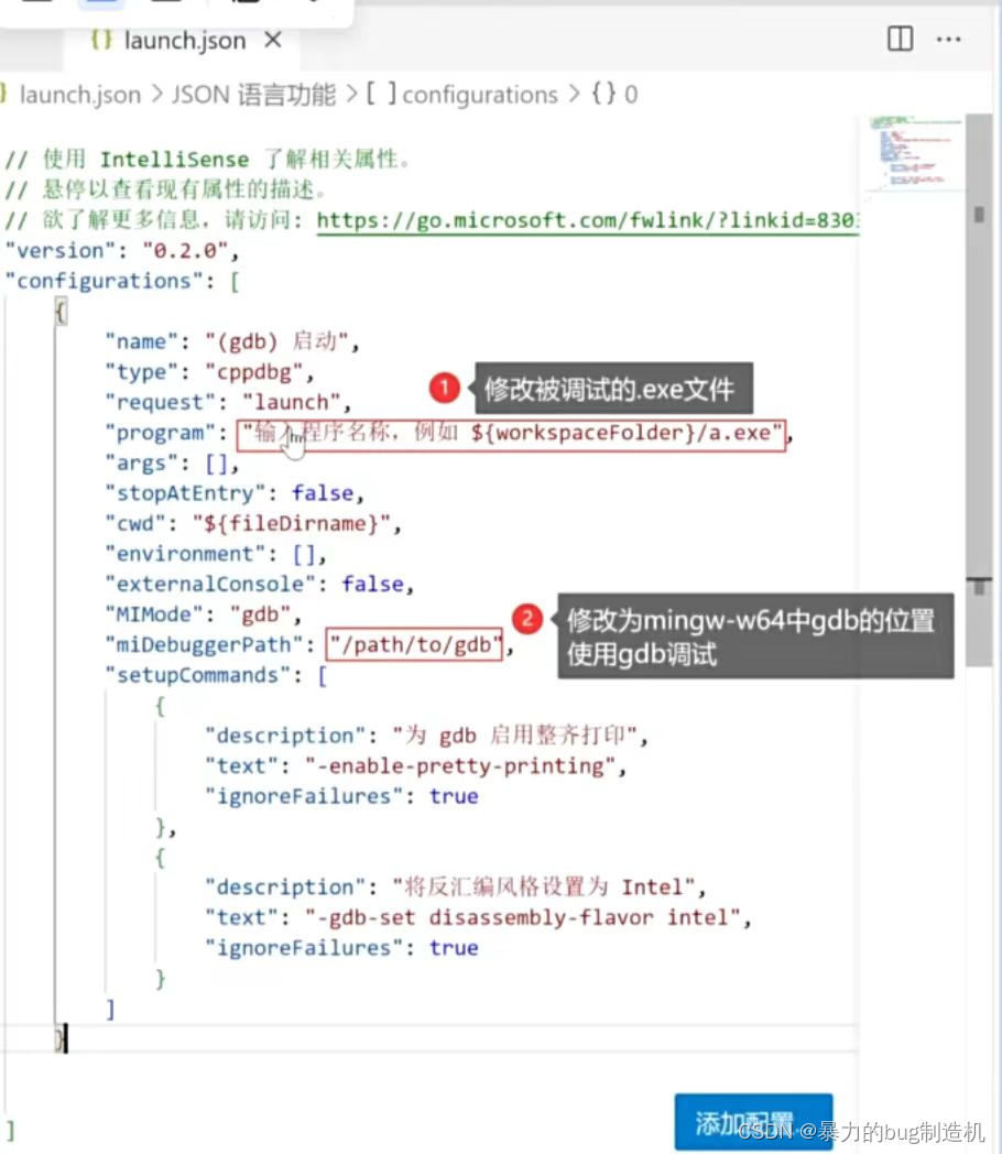

此中,下面标出的这两个位置是需要修改的
下面是修改后的文件

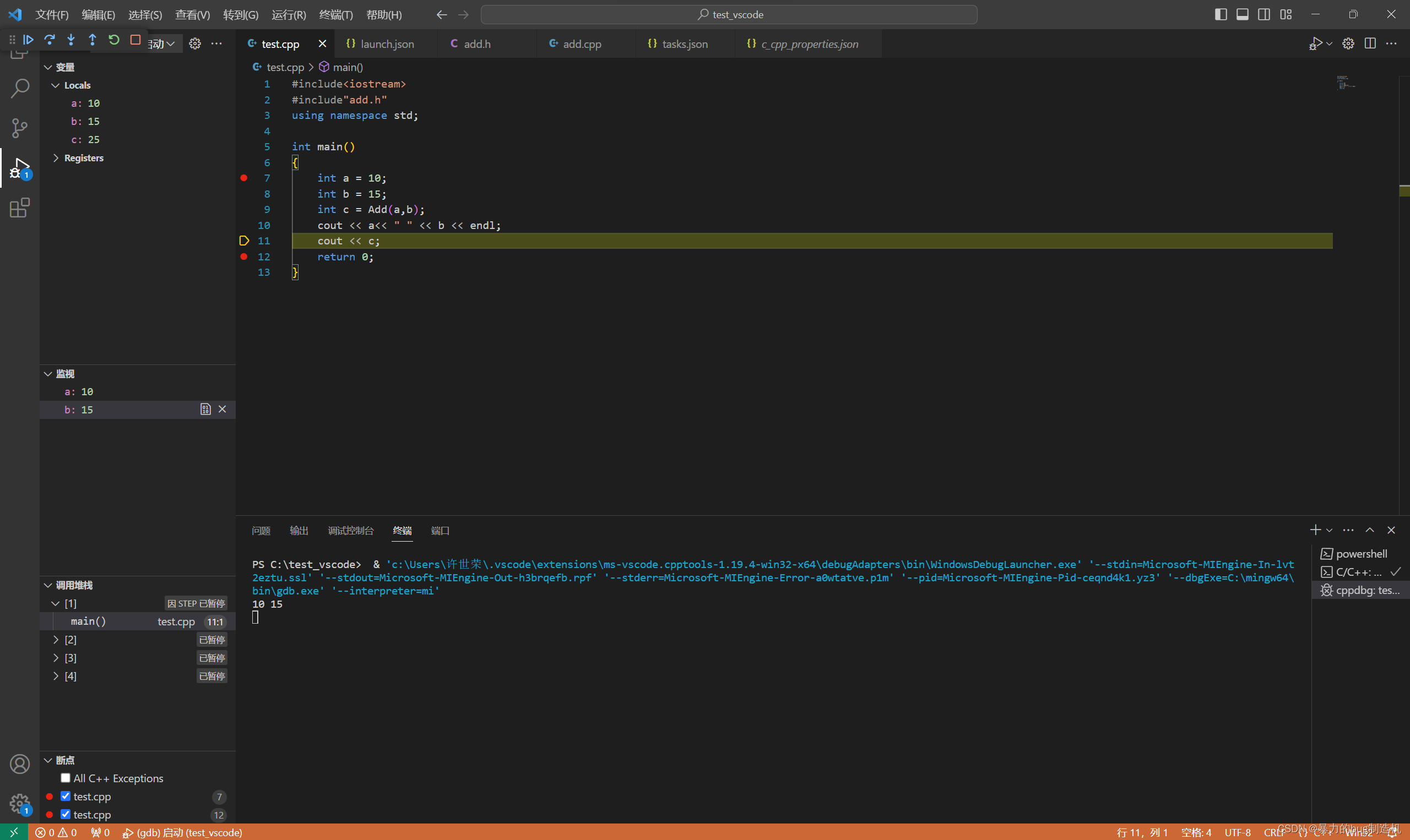

修改之后,进行编译,天生一份test_vscode.exe之后就可以开始调试
此时我们就可以直接按 F5 开始调试,F9打断点,F10逐过程(碰到函数当成一条语句跳过),F11逐语句(碰到函数跳转到函数内部按语句一步步走)
