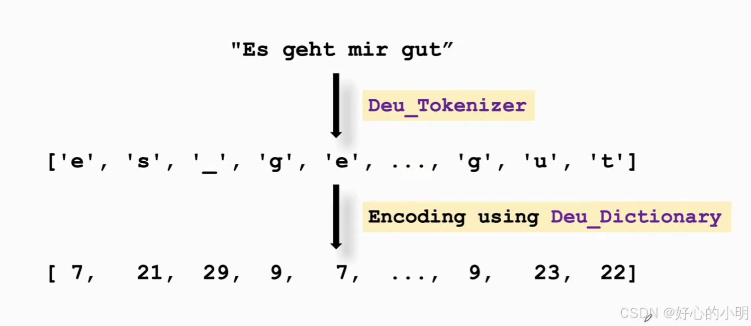

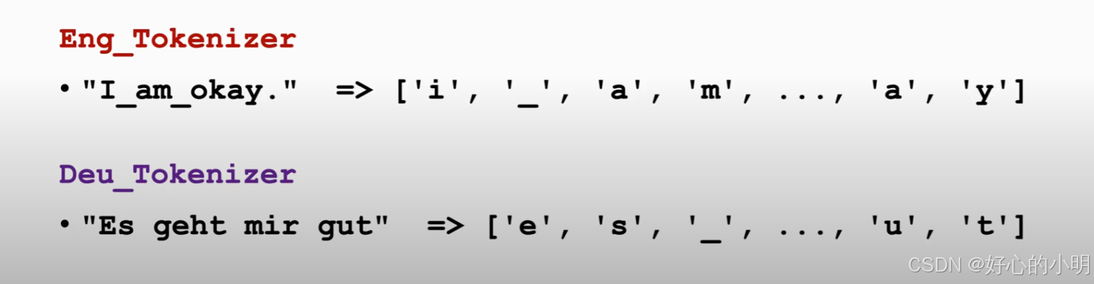

2. Tokenization & Build Dictionary
我们分别需要两个Tokenizer,一个英语Tokenizer和一个德语Tokenizer
英语的text最后经过英语Tokenizer转化为 input_tokens
德语的text经过德语Tokenizer转化为target_tokens
在Tokenization后需要建立两个字典,一个英语字典和一个德语字典
Tokenization既可以是char-level的,也可以是word-level的
本节课使用的是char-level的Tokenization
但是实际的机器翻译都是用word-level的,因为它们的数据集足够大
Question:为什么要用两个差异的Tokenizer?
答案是在char-level中,语言有差异的char,如下图所示:英语和德语的char总数并不相同,希腊语也雷同:
而在word-level的环境下则更需要两个了,原因是:①词汇完全不一样。②分词方法差异。
下面是经过Tokenizaion后的字典:其中 \t 是起始符,\n是终止符。选用其他的字符也行,只要反面已有的冲突即可。

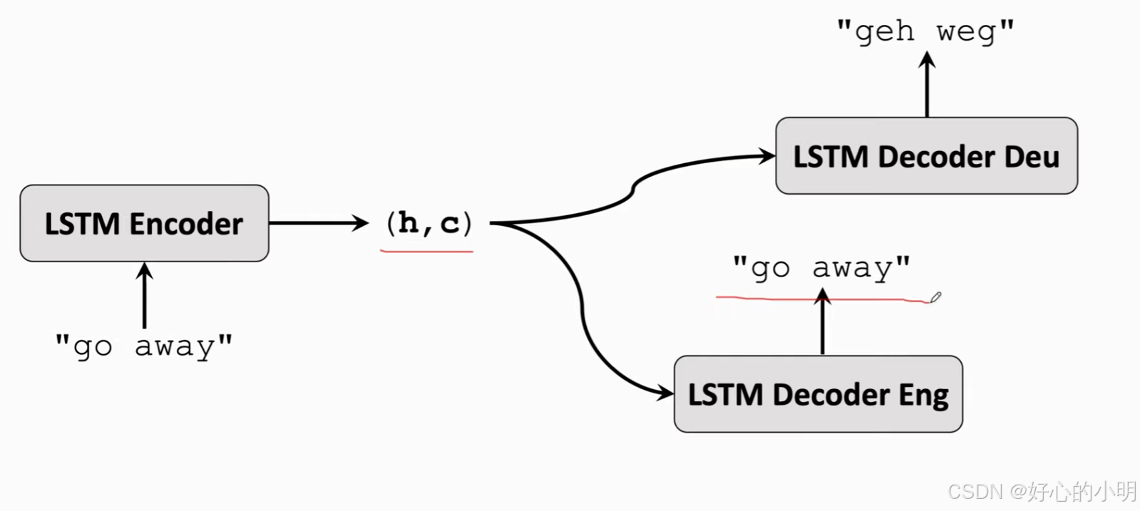

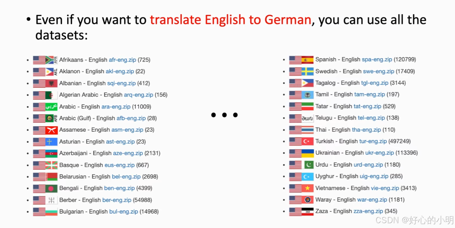

3. Multi-Task Learning
在使命里多加一个训练从英语到英语的使命,如许在数据量稳固的环境下,可训练的数据就多了一倍,如许Encoder会被训练得更好
还可以增长更多的使命,好比训练英语到其他语言的翻译,固然增长了更多Decoder,而且德语Decoder没有改进,但是Encoder只有一个,如许可以更好的训练Encoder。翻译效果照旧会提升。
