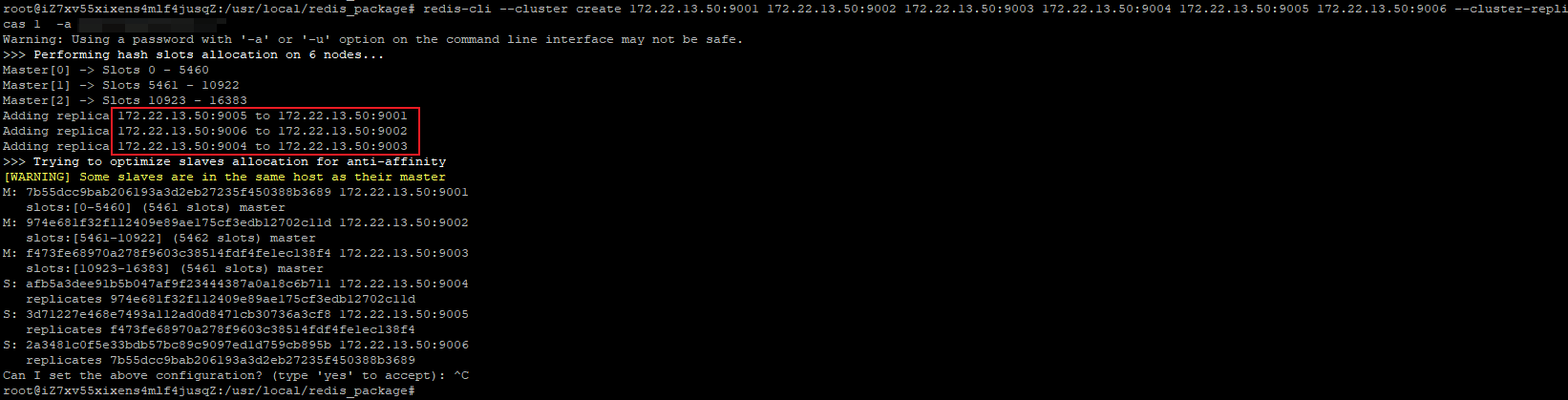

如果命令直接指定6个实例,端标语从9001~9006
redis-cli --cluster create 172.22.13.50:9001 172.22.13.50:9002 172.22.13.50:9003 172.22.13.50:9004 172.22.13.50:9005 172.22.13.50:9006 --cluster-replicas 1  -a ******

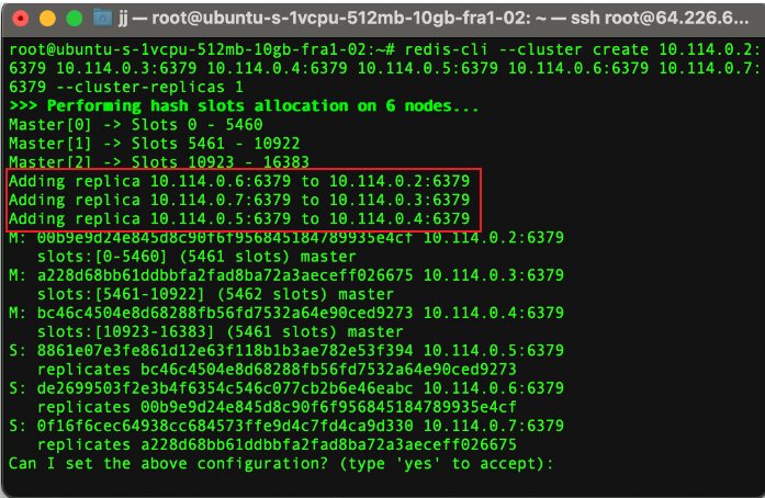

预期的是9004作为9001的从节点,9005作为9002的从节点,9006作为9003的从节点,但是默认的分配如下,9005作为9001的从节点,9006作为9002的从节点,9004作为9003的从节点。
参考网上一些用单独6个实例做cluster时,在命令行的节点中,他的分配规则都是用第五个节点作为第一个节点的从节点,第6个节点作为第二个节点的从节点,第四个节点作为第三个节点的从节点
上图参考:https://www.servermania.com/kb/articles/how-to-setup-and-scale-a-redis-cluster
通过调整--cluster create后面节点的次序来天生主从
根据其分配规律,调整--cluster create后面的实力的次序,把9006放在第四个位置,然后是9004和9005节点,这次他就按照预期的(9004作为9001的从节点,9005作为9002的从节点,9006作为9003的从节点)的方式分配了。

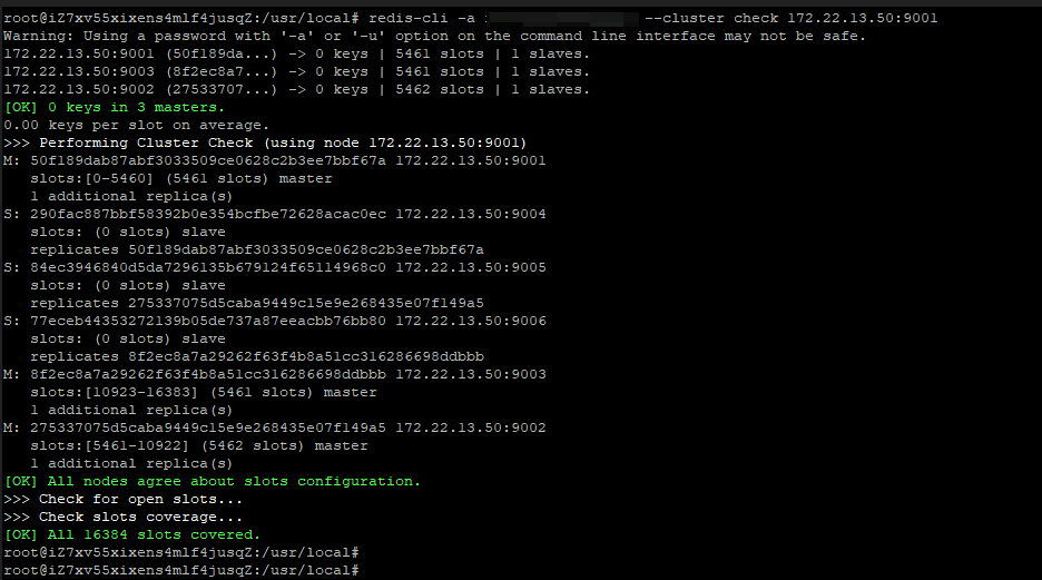

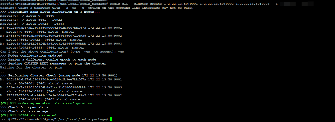

#1创建三节点的集群,不指定从节点
redis-cli --cluster create 172.22.13.50:9001 172.22.13.50:9002 172.22.13.50:9003  -a ******

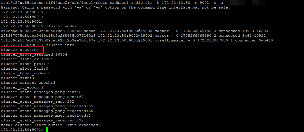

#2查抄集群状态以及节点的id
redis-cli -h 172.22.13.50 -p 9001 -c -a ******

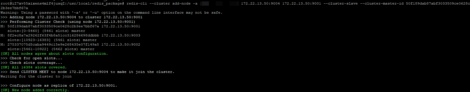

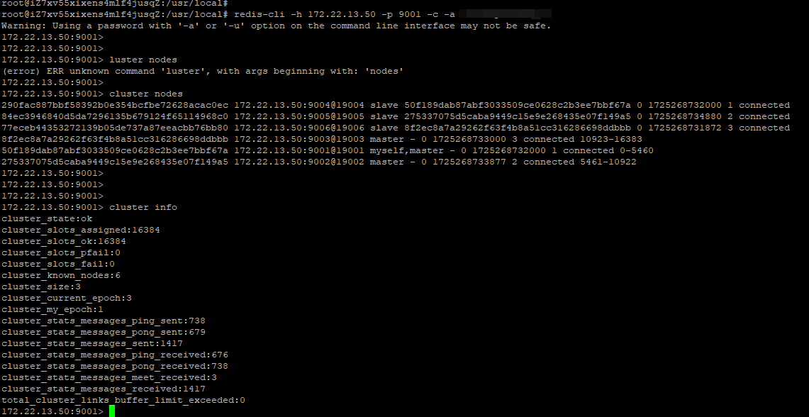

#3添加从节点
语法:redis-cli --cluster add-node new_host:new_port existing_host:existing_port --cluster-slave --cluster-master-id    一次对集群中的三个主节点添加从节点,此时可以自主地按照预期的方式分配主从节点redis-cli --cluster add-node -a ****** 172.22.13.50:9004 172.22.13.50:9001 --cluster-slave --cluster-master-id 7b55dcc9bab206193a3d2eb27235f450388b3689redis-cli --cluster add-node -a ****** 172.22.13.50:9005 172.22.13.50:9002 --cluster-slave --cluster-master-id 974e681f32f112409e89ae175cf3edb12702c11dredis-cli --cluster add-node -a ****** 172.22.13.50:9006 172.22.13.50:9003 --cluster-slave --cluster-master-id f473fe68970a278f9603c38514fdf4fe1ec138f4

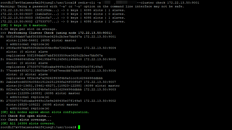

redis-cli -a ****** --cluster check 172.22.13.50:9001(连接至任意一个节点用check命令)

#6集群扩容
#1添加主节点,新节点在前,已有节点在后(这个节点可以是集群中的任意一个节点)
redis-cli --cluster add-node -a ****** 172.22.13.50:9007 172.22.13.50:9001
这里将172.22.13.50:9007节点加入到集群中,默认最为主节点

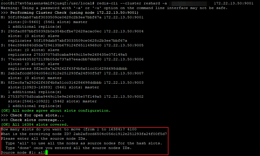

#2新节点加入后reshard,(连接至任意一个节点用check命令)
redis-cli --cluster reshard -a ******  172.22.13.50:9001
reshard必要指定分配多少个slot给新节点,这些节点来自于哪些节点,这里分配4000个slot给新节点,从所有已有的节点中平均分配

  5. ###检查集群状态以及节点的id
  6. redis-cli -h 172.22.13.50 -p 9001 -c -a redis@password
  7. cluster nodes
  8. 172.22.13.50:9001> cluster nodes
  9. 974e681f32f112409e89ae175cf3edb12702c11d 172.22.13.50:9002@19002 master - 0 1725259430884 2 connected 5461-10922
  10. f473fe68970a278f9603c38514fdf4fe1ec138f4 172.22.13.50:9003@19003 master - 0 1725259429881 3 connected 10923-16383
  11. 7b55dcc9bab206193a3d2eb27235f450388b3689 172.22.13.50:9001@19001 myself,master - 0 1725259428000 1 connected 0-5460
  12. ###添加从节点,新节点在前,已有节点在后
  13. 语法:
  14. redis-cli --cluster add-node new_host:new_port existing_host:existing_port --cluster-slave --cluster-master-id <arg>
  15. redis-cli --cluster add-node -a redis@password 172.22.13.50:9004 172.22.13.50:9001 --cluster-slave --cluster-master-id 3eae6e526ee8bfbc88794007a25f70447b2da045
  16. redis-cli --cluster add-node -a redis@password 172.22.13.50:9005 172.22.13.50:9002 --cluster-slave --cluster-master-id 78735239b0f8da1ce9b5599c02bd04fca38cdd3a
  17. redis-cli --cluster add-node -a redis@password 172.22.13.50:9006 172.22.13.50:9003 --cluster-slave --cluster-master-id 51d326f4d525b4bb9dc2bb352919fcdd6a3e54b8

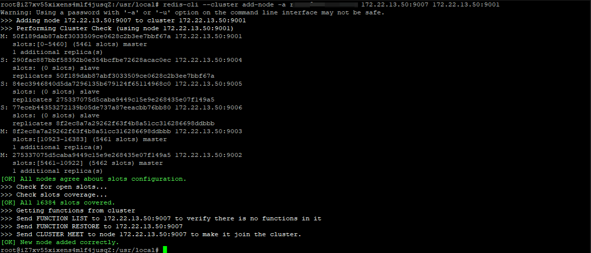

  18. ###添加主节点,新节点在前,已有节点在后
  19. redis-cli --cluster add-node -a redis@password 172.22.13.50:9007 172.22.13.50:9001

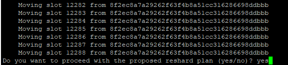

  20. ###新节点加入后reshared,扩容直接连接到集群的任意一节点
  21. redis-cli --cluster reshard -a redis@password  172.22.13.50:9001
