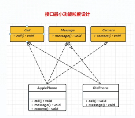

3.2.2接口隔离原则(Interface Segregation Principle)
接口隔离原则(ISP):Interface Segregation Principle,接口最小粒度设计。客户端不应该被迫依赖于它不使用的方法,即一个类对另一个类的依赖应该建立在最小的接口上。一个类实现一个接口,就必须实现这个接口的全部抽象方法,如果接口设计的过于巨大的话,实现类就被迫实现不需要的抽象方法。
案例-需求1-开发一套手机接口功能PhoneFunction,包罗通话call,短信message,摄像camera功能,基于这套接口开发了最新的苹果手机ApplePhone
  1. public class JSPDemo01 {
  2. }
  3. interface PhoneFunction{
  4.         void call();
  5.         void message();
  6.         void camera();
  7. }
  8. class ApplePhone implements PhoneFunction{
  9.         @Override
  10.         public void call() {
  11.                 System.out.println("苹果手机实现打电话");
  12.         }
  13.         @Override
  14.         public void message() {
  15.                 System.out.println("苹果手机实现发信息");
  16.         }
  17.         @Override
  18.         public void camera() {
  19.                 System.out.println("苹果手机实现照相");
  20.         }
  21. }
需求2:根据市场需求,需要开发一款老年机,只具有电话、短信功能。
  1. class OldPhone implements PhoneFunction{
  2.         @Override
  3.         public void call() {
  4.                 System.out.println("老年机实现打电话");
  5.         }
  6.         @Override
  7.         public void message() {
  8.                 System.out.println("老年机实现发信息");
  9.         }
  10.         @Override
  11.         public void camera() {
  12.                 System.out.println("老年机被迫实现照相");
  13.         }
  14. }
接口隔离原则
  1. public class JSPDemo02 {
  2. }
  3. interface CallFunction{
  4.         void call();
  5. }
  6. interface MessageFunction{
  7.         void message();
  8. }
  9. interface CameraFunction{
  10.         void camera();
  11. }
  12. class ApplePhone1 implements CallFunction,MessageFunction,CameraFunction{
  13.         @Override
  14.         public void call() {
  15.                 System.out.println("苹果手机实现打电话");
  16.         }
  17.         @Override
  18.         public void message() {
  19.                 System.out.println("苹果手机实现发信息");
  20.         }
  21.         @Override
  22.         public void camera() {
  23.                 System.out.println("苹果手机实现照相");
  24.         }
  25. }

  27.         @Override
  28.         public void call() {
  29.                 System.out.println("老年机实现打电话");
  30.         }
  31.         @Override
  32.         public void message() {
  33.                 System.out.println("老年机实现发信息");
  34.         }
  35. }
