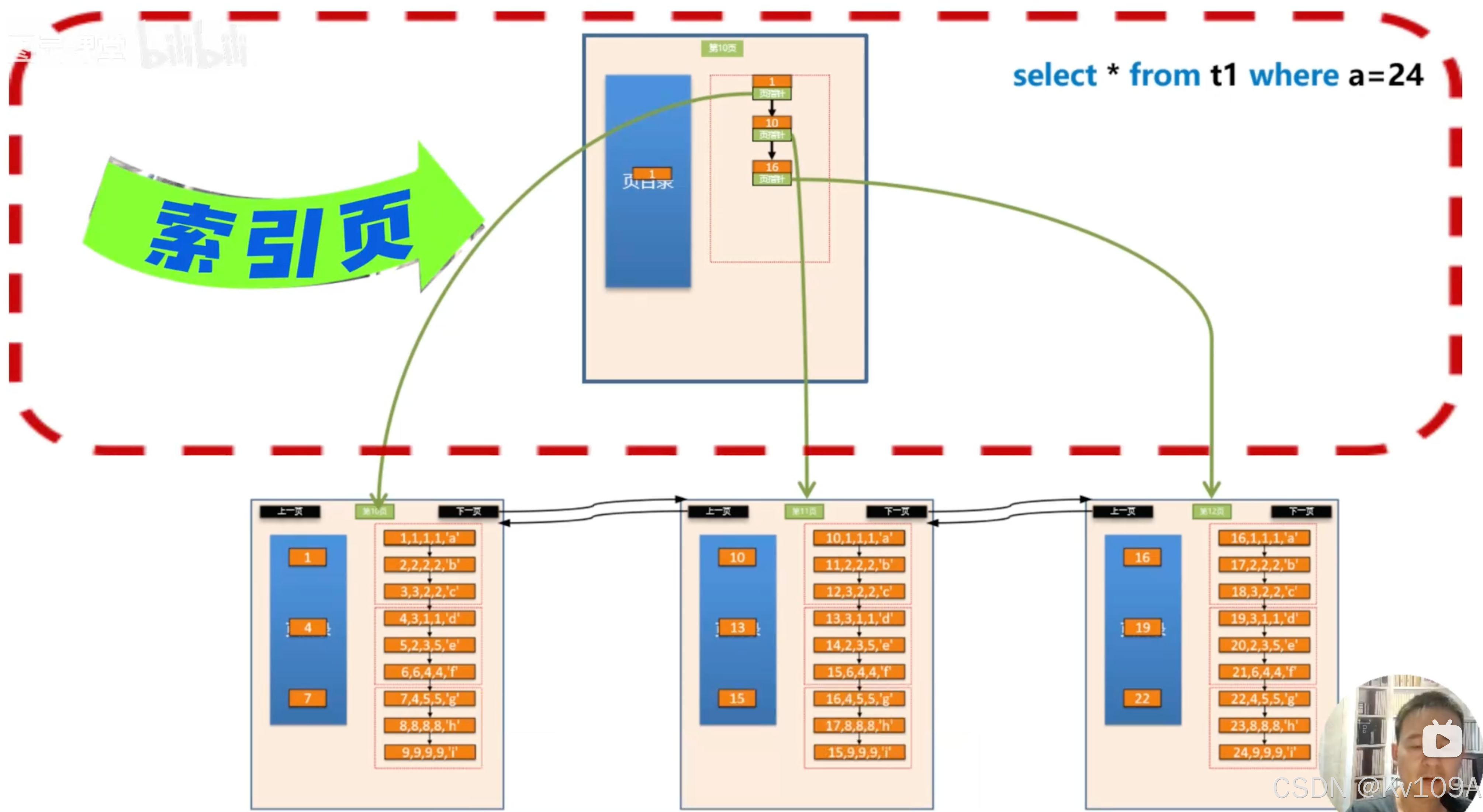

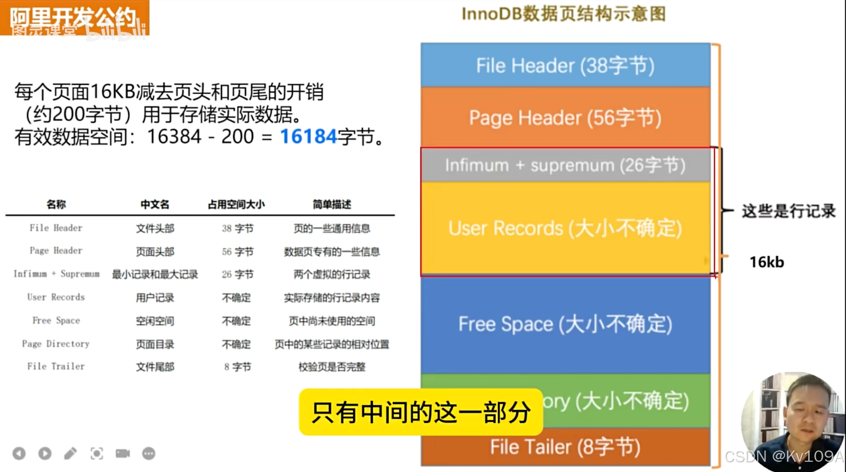

(2)mysql为数据进行分组,把组里面最小的索引放到页目次中(空间换时间),查询的时候根据二分查找法先对索引进行定位,这一堆东西放到数据页中进行存储,每一页都有页头(包罗表头,上一页下一页等信息)和页尾, 每一页mysql默认大小为16kb,页与页之间根据表头,上一页下一页形成双向链表。
(3)为每一个数据页增加一个目次,叫索引页,把每一个数据页最小的索引提取到索引页中,也形成页目次。每一个索引都有一个页指针指向对应的数据页。

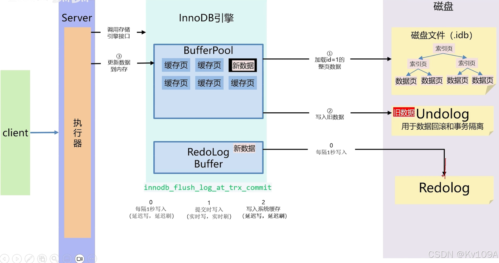

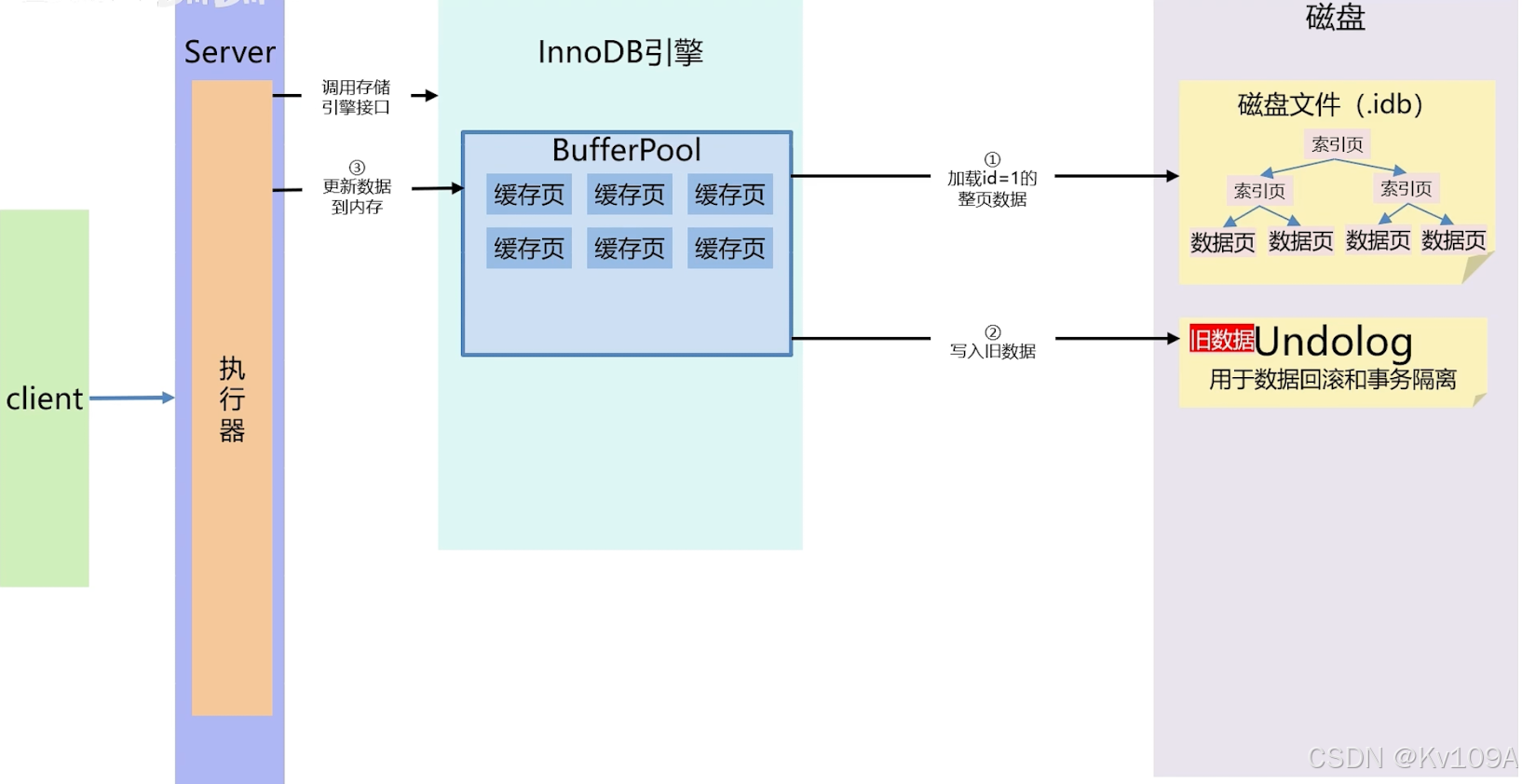

3、mysql引擎层是怎样工作的
首先关闭主动提交,执行修改语句 update employee set name = 'guangzhijiayou' where id = 1;
(1)客户端连接mysql的服务层,然后执行器调用innoDB引擎
(2)去BufferPool缓存找id=1的数据有没有在bufferPool中
1)bufferPool中有则更新对应数据
2)bufferPool中没有则去磁盘idb文件中加载对应数据,根据索引查找对应数据所属的数据页,找到之后会把这一条数据所属的一整页缓存到bufferPool中,然后把修改之前的缓存页放到undolog中进行备份。undolog用于数据回滚和事件隔离。
(3)更新完之后bufferPool中的页称为脏页(因为此时bufferPool中的这条数据和磁盘中的这条数据已经不一样了), 执行commit提交,把数据同步到磁盘,此时才会规复到正常页。

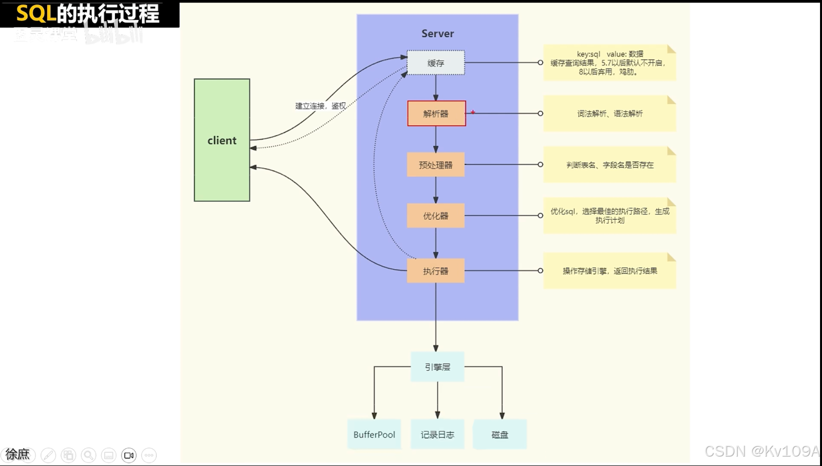

4、sql的执行过程
(1)建立数据库连接
(2)首先来到缓存来进行处理惩罚
key:当前的sql语句,value:当前的数据
通常存在缓存中的数据通常是不变的数据,但是数据经常变,以是弃用
(3)解析器:看下sql语法是否精确
(4)预处理惩罚器:判定表名、字段名是否精确
(5)优化器:优化sql,比方查询条件使用联合索引,通常我们遵循最左前缀原则,但是如果我们写的sql不说按照最左写的,优化器会把条件放到最左边,符合最左前缀原则。
(6)执行器操纵引擎,返回执行结果。

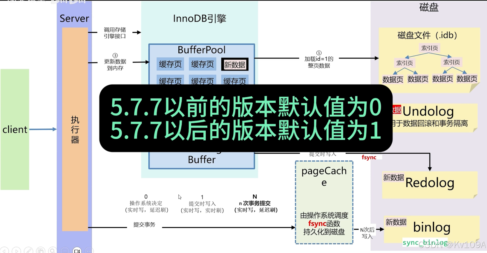

6、mysql是怎么做到Redolog瓦解规复的
BufferPool中的数据还没有同步到磁盘就挂掉了,怎么保证事件不丢失呢
(1)磁盘中的数据页同步到BufferPool中,BufferPool中的新数据就会到Redolog中,如果这时候mysql瓦解了,会把Redolog中的新数据规复到BufferPool 中,保证数据不丢失。
(2)写到Redolog中的性能比写到idb(磁盘)中的性能更快。Redolog是顺序写,空间满了会回到第一个位置继续写,磁盘是存到一个不固定位置
(3)提供Redolog Buffer,通过刷盘策略(0、1、2)把数据同步到Redolog中
刷盘策略
(1)参数设置为0,每隔一秒写入(延迟写,延迟刷)
会丢失1s内的数据
(2)参数设置为1(默认参数),提交时写入(及时写,及时刷,强一致性,一致性是最高的),通过fsync函数刷到redolog中
(3)参数设置为2,写入系统缓存(延迟写,延迟刷),先写入操纵系统的pageCache中,由操纵系统调治fsync函数长期化到磁盘
7、binlog刷盘机制

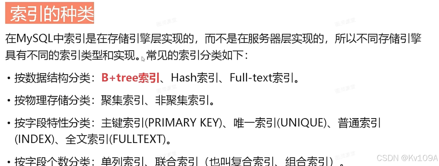

1、索引先容
索引是关系型数据库中能实现快速定位数据的一种存储结构,提前按照一定的规则进行排序和构造,能够快速定位到目标数据,其筹划头脑是以空间换时间。
2、索引的种类
mysql默认B+tree索引
3、索引数据结构

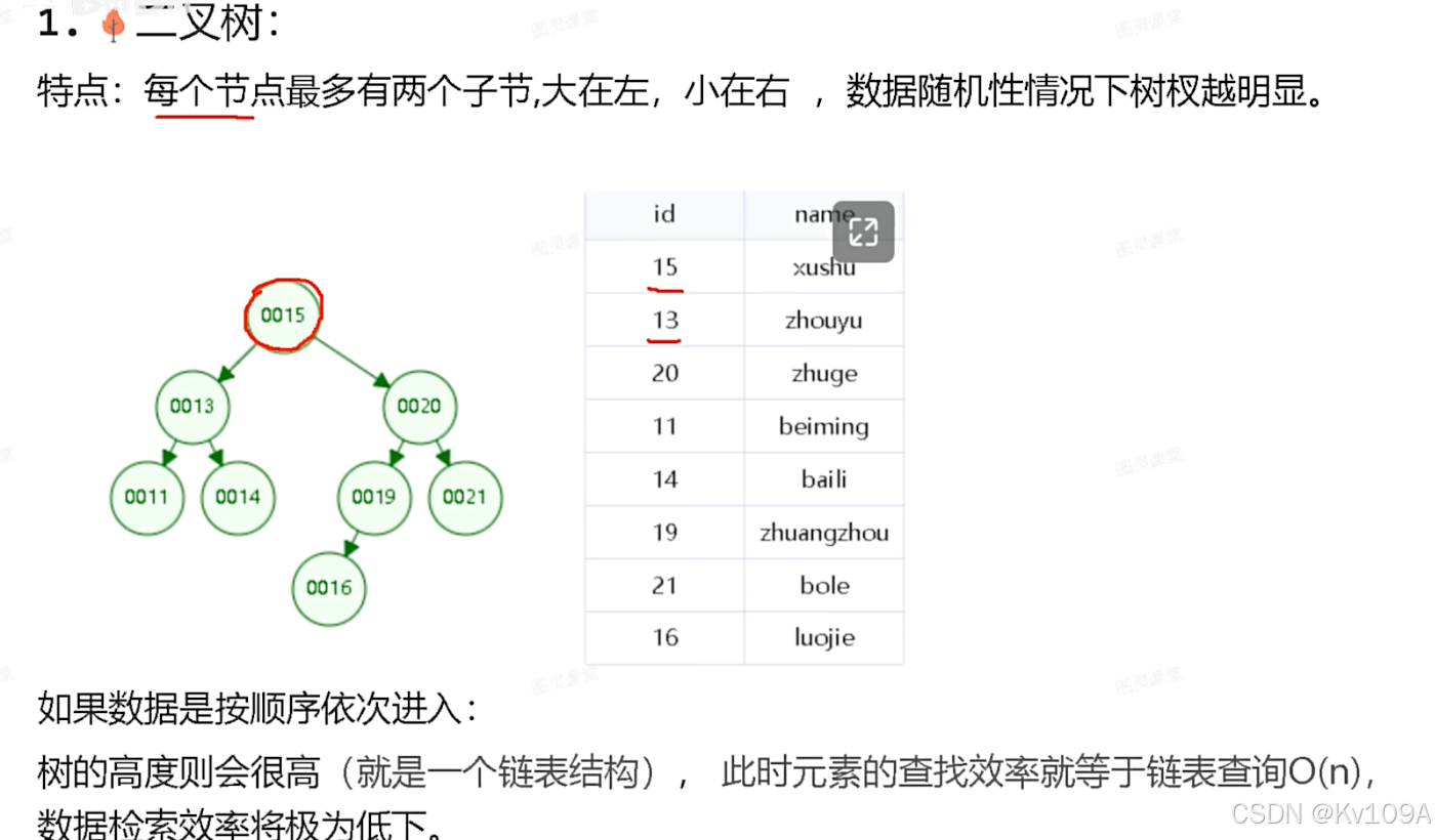

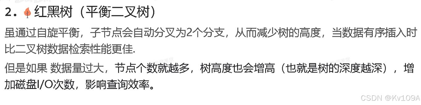

(1)二叉树
(2)红黑树(均衡二叉树)办理二叉树不分叉的问题,降低树的高度
(3)B-树(均衡多路)

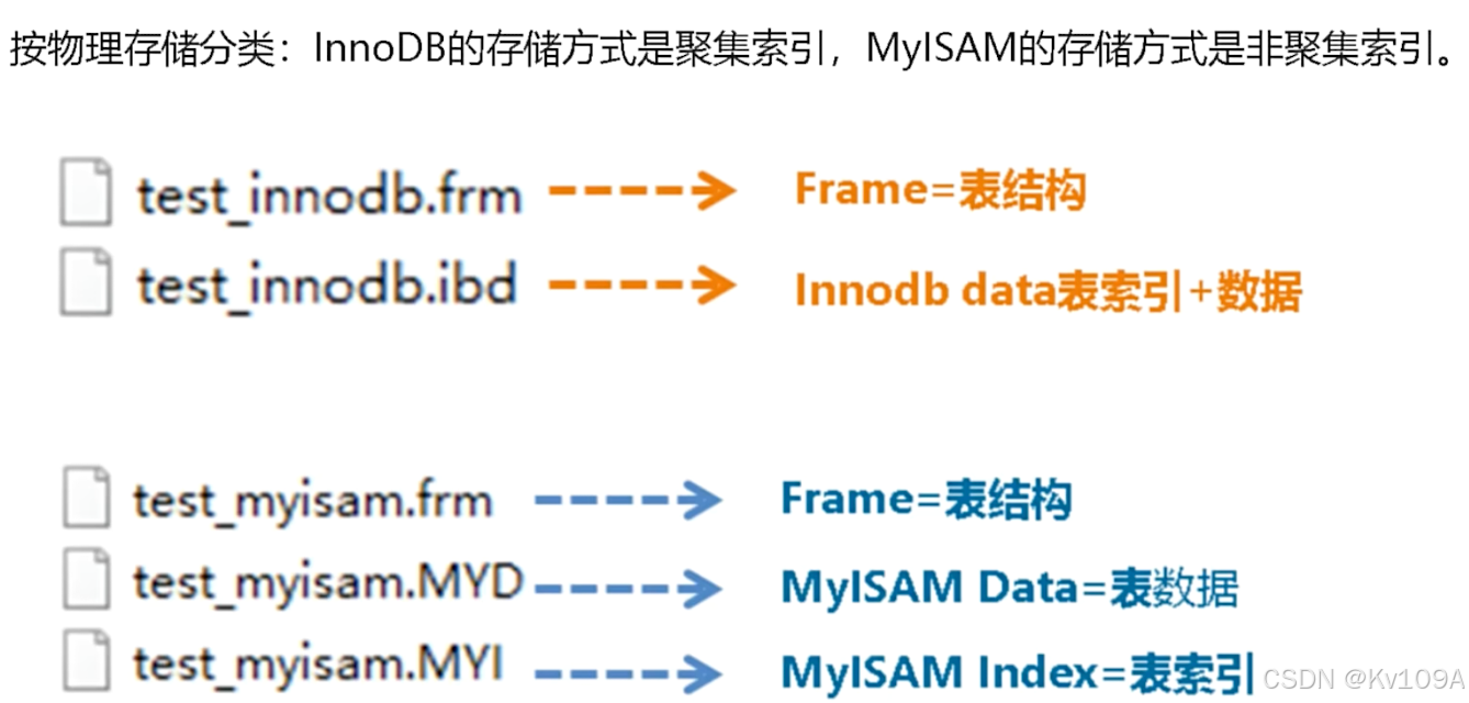

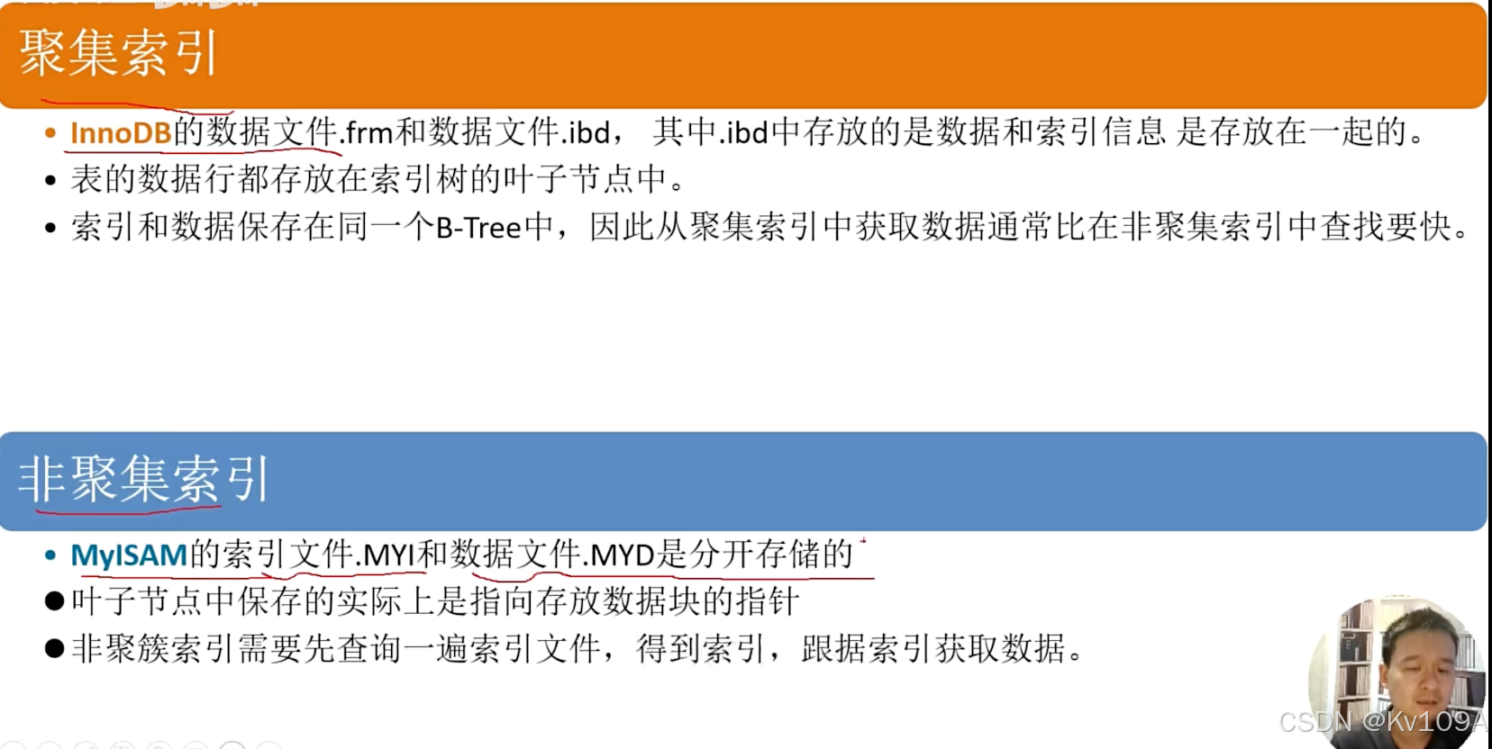

6、聚集(簇)索引和非聚集索引
(1)聚集索引(主键索引)
B+树,叶子结点中包罗索引和数据(索引和数据聚集到一起到以是叫聚集索引)
  • 聚簇索引将数据存储在索引树的叶子节点上。
  • 聚簇索引可以減少一次查询,因为查询索引树的同时就能获取到数据。
  • 聚簇索引的缺点是,对数据进行修改或删除操纵时必要更新索引树,会增加系统的开销。
  • 聚簇索引通常用于数据库系统中,主要用于提高查询服从。
注:InnoDB默认的数据结构上聚簇索引,MyISAM好坏聚簇索引
(2)非聚集索引(非主键索引,又称为二级索引/辅助索引)
叶子节点存储索引和索引对应的主键,比方如果要查这个名字对应的索引以外的其他数据,这个时候涉及到回表,回到聚集索引的树。
如果使用非聚集索引查询索引以外的数据,性能较差,如果只是查索引的数据,称为索引覆盖,性能差不多。
(3)覆盖索引:查询的字段都在索引列中的环境,以是在一样平常开发中,只管不要用select *,必要查什么字段就写什么字段,如果出现覆盖索引的环境,查询会快许多。
