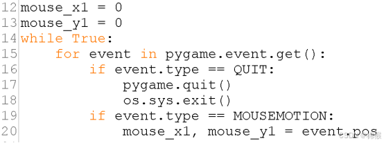

1.1 获取鼠标位置
可以通过while True语句从变乱队列中取出鼠标移动变乱,获取鼠标当前的位置。代码如图1所示。
图1 通过鼠标变乱获取鼠标位置的代码
第12-13行界说的mouse_x1和mouse_y1两个变量用于生存获取到鼠标横轴坐标和纵轴坐标。第5行代码通过for循环与pygame.event.get()获取变乱队列中的所有变乱;第16-18行代码用于处理程序退失变乱;第19-20行代码用于处理鼠标移动变乱,MOUSEMOTION表示鼠标移动变乱,event.pos中包含了鼠标的横纵坐标,分别生存到mouse_x1和mouse_y1中。

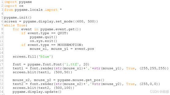

2 通过mouse模块中的函数获取鼠标位置
pygame的mouse模块包含了获取鼠标信息的函数,可以通过此中的get_pos()函数获取鼠标地点的横纵坐标,代码如图3所示。
图3 通过mouse模块中的函数获取鼠标位置的代码
此中,第27行代码通过get_pos()函数获取到了鼠标的横纵坐标,并将其分别生存到mouse_x2和mouse_y2中。第28-29行在指定位置处显示获取到的坐标值。

程序运行的结果如图4所示。
图4 程序运行结果
从图4中可以看出,随着鼠标在窗口中移动,右上角会显示鼠标的及时位置。在这两组数据中,白色数据为通过鼠标变乱获取到的鼠标位置,红色数据为通过mouse模块中的函数获取鼠标位置。两组数据雷同,说明这两种获取鼠标位置的方法是等价的。
4 程序完整代码
程序的完整代码如图5所示。
图5 程序的完整代码
