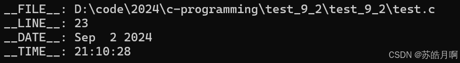

测试代码如下:
  1. #include <stdio.h>
  2. int main()
  3. {
  4.         printf(" __FILE__: %s\n", __FILE__);
  5.         printf(" __LINE__: %d\n", __LINE__);
  6.         printf(" __DATE__: %s\n", __DATE__);
  7.         printf(" __TIME__: %s\n", __TIME__);

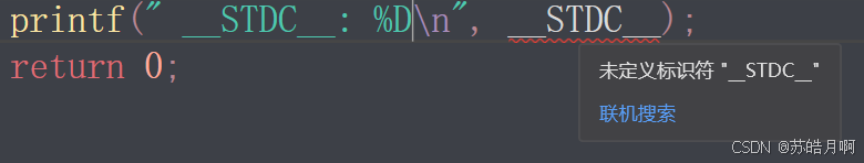

  8.         //printf(" __STDC__: %D\n", __STDC__);
  9.         return 0;
  10. }
VS2022 X64输出结果如下
VS未界说__STDC__ .

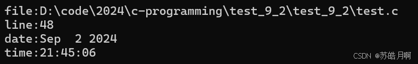

  24.         DEBUG_PRINT;
  25.         return 0;
  26. }
VS2022 X64输出结果如下

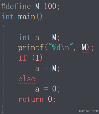

注:#define界说标识符最好不要在末端加";",因为#define name stuff
就是将name换成stuff,如果是stuff;,本来的name就会被更换成stuff;
举个例子
  2. #define M 100;
  3. int main()
  4. {
  5.         int a = M;
  6.         printf("%d\n", M);
  7.         return 0;
  8. }
上面的代码等价于下面的代码
  2. int main()
  3. {
  4.         int a = 100;;//这个地方没问题,因为;等价于空语句
  5.         printf("%d\n", 100;);//但是这个地方影响打印,会报错
  6.         if(1)
  7.                 a = M;//这个地方也有问题,因为if后没有{},只能跟一条语句,现在是两条语句
  8.         else
  9.                 a = 0;
  10.         return 0;
  11. }
VS2022 X64系统如下

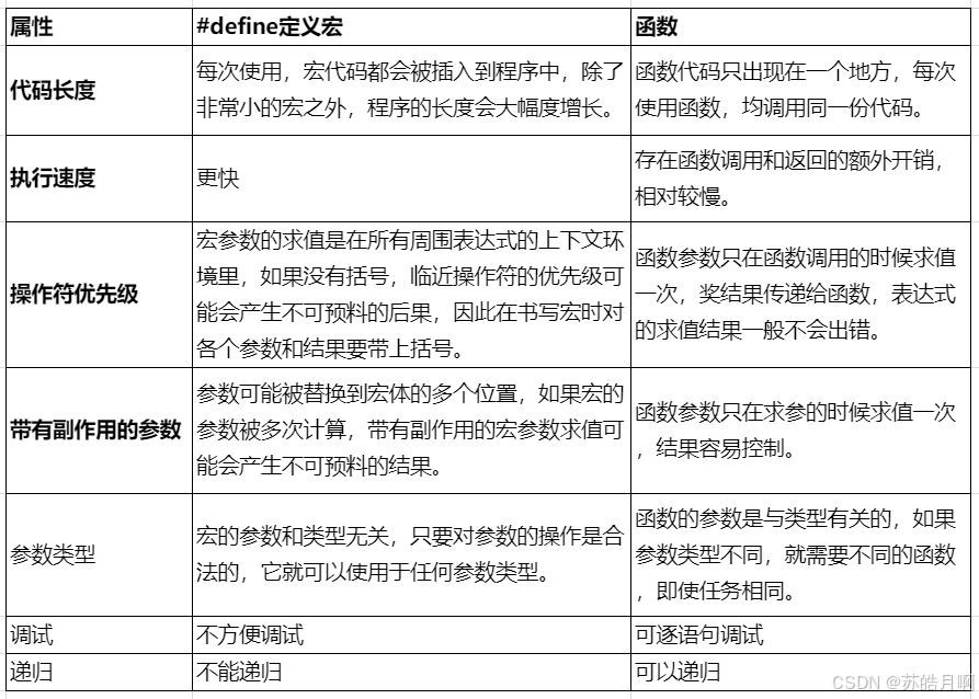

综上,宏和函数的比较如下:
