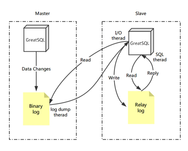

二进制日志格式记录内容主从同步使用场景大小性能statement基于SQL如果使用了一些不确定性的函数和自界说函数,函数返回的数据在主从库上不一致。 比如 now(),last_insert_id()等。较小最好row基于数据行默认使用基于row较大最差mixed混合格式默认使用statement。 当statement无法正确复制时,采用rows居中2.2 复制过程
  • 主库把数据更新事件写入二进制日志。
  • 从库的IO线程向主库哀求二进制日志事件。
  • 主库的binlog dump线程向从库IO线程发送二进制日志事件。
  • 从库的IO线程将二进制日志事件写入中继日志。
  • 从库的SQL线程应用中继日志中的事件。

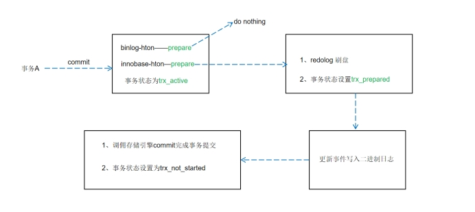

2.3 二阶段提交
GreatSQL 包含两种记录数据变更的日志,redolog、binlog为了保证两个日志的对数据变更事件达到一致性,GreatSQL 内部使用XA来实现,其焦点是两阶段提交。
2.3.1 事务提交换程
主从复制中,从库是通过binlog日志重放来实现复制。如何保证主从的数据一致性,就必要考虑如下两方面
  • binlog记录的事务一定不比redolog少。
  • binlog与redolog记录的事务的顺序性是一致的。
在两阶段协议中一般分为事务管理器(协调者)和若干事务执行器(参与者)两种角色。GreatSQL 内部实现的两阶段提交中,二进制日志充当了协调组角色,由它来关照InnoDB执行准备、提交和回滚。从实现角度分析,事务提交有准备阶段和提交阶段组成。两阶段提交换程如下图:
1-2事务提交换程
1、事务发起commit哀求。
2、调用binlog-hton和innobase-hton的prepare方法完成第一阶段。binlog-hton的方法什么也没有做,innodb的prepare持有prepare_commit_mutex锁,将重做日志刷盘,并将事务状态设置为prepared。
3、如果事务涉及的全部存储引擎的prepare都执行成功,则调用TC_LOG_BIN:log_xid将事务写入到二进制日志。
4、末了,调用存储引擎的commit完成事务的提交,向重做日志写入commit标记,释放prepare_commit_mutex,并将事务设置为trx_not_started状态。
