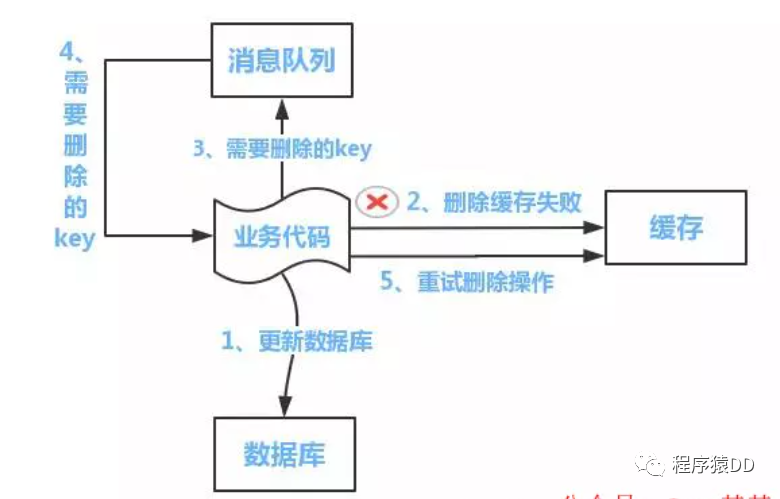

方案一:
如下图所示
流程如下所示
  • 更新数据库数据;
  • 缓存由于种种标题删除失败
  • 将需要删除的key发送至消息队列
  • 自己消费消息,获得需要删除的key
  • 继续重试删除操作,直到成功

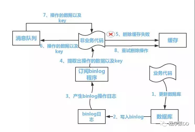

然而,该方案有一个缺点,对业务线代码造成大量的侵入。于是有了方案二,在方案二中,启动一个订阅步伐去订阅数据库的binlog,获得需要操作的数据。在应用步伐中,另起一段步伐,获得这个订阅步伐传来的信息,举行删除缓存操作。
方案二:
流程如下图所示:
  • 更新数据库数据
  • 数据库会将操作信息写入binlog日志日志当中
  • 订阅步伐提取出所需要的数据以及key
  • 另起一段非业务代码,获得该信息
  • 尝试删除缓存操作,发现删除失败
  • 将这些信息发送至消息队列
  • 重新从消息队列中获得该数据,重试操作。

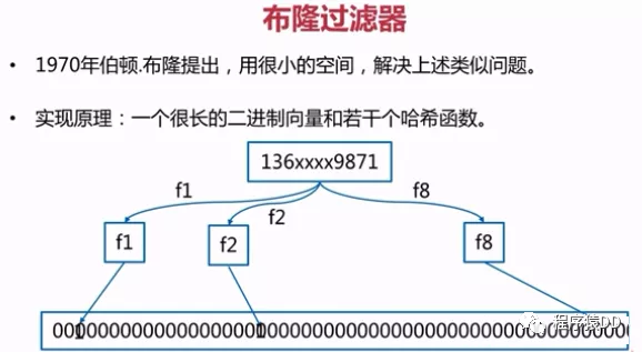

  • 常见的则是接纳布隆过滤器(可以用很小的内存保存许多的数据),将全部可能存在的数据哈希到一个足够大的bitmap中,一个肯定不存在的数据会被 这个bitmap拦截掉,从而避免了对底层存储系统的查询压力。(布隆过滤器:现实上是一个很长的二进制向量和一系列随机映射函数。布隆过滤器可以用于检索一个元素是否在一个聚集中。它的优点是空间效率和查询时间都远远凌驾一样平常的算法,缺点是有肯定的误识别率和删除困难。)
关于布隆过滤器:

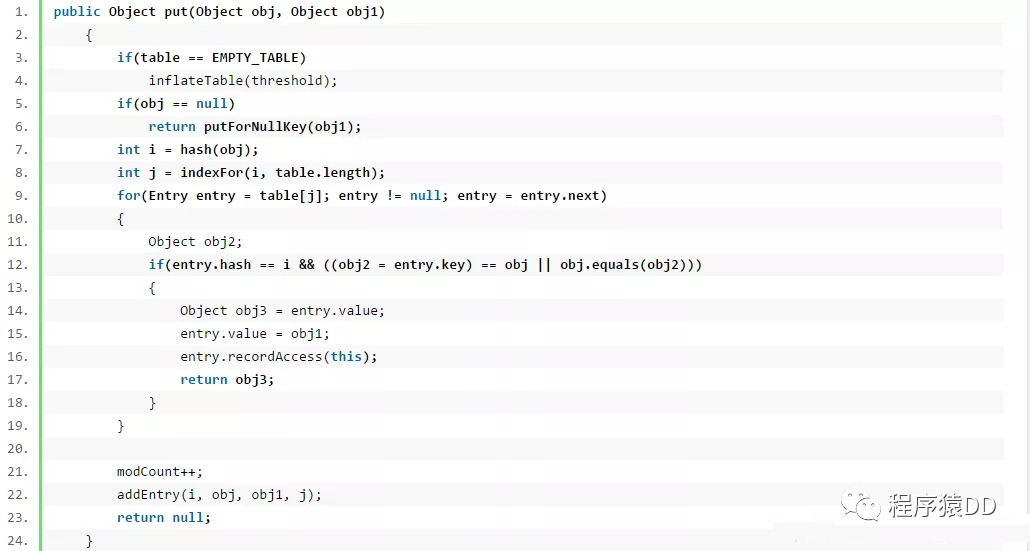

在put的时间,由于该方法不是同步的,如果有两个线程A,B它们的put的key的hash值相同,不论是从头插入照旧从尾插入,如果A获取了插入位置为x,但是还未插入,此时B也盘算出待插入位置为x,则不论AB插入的先后顺序肯定有一个会丢失 以下是put方法
