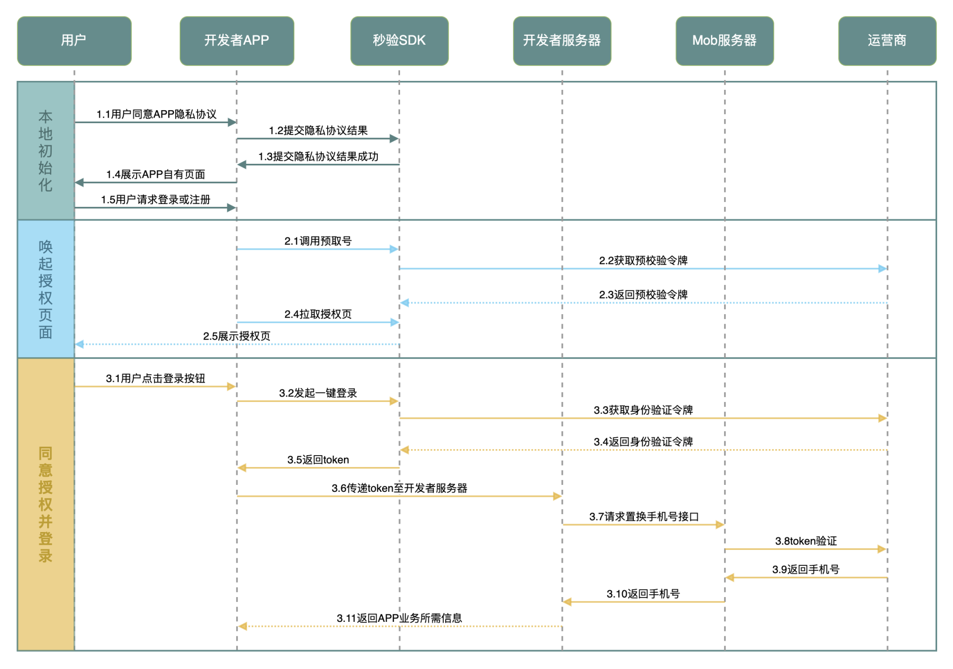

秒验SDK流程图

方法调用
使用MobSDK前,需调用以下代码初始化 MobSDK,该方法务必在使用SDK功能之前调用
  1. MobSDK.init(context, "您的AppKey", "您的AppSecret")
为包管您的App在集成MobSDK之后可以或许满足工信部相干合规要求,您应确保App安装首次冷启动且取得用户阅读您《隐私政策》授权之后,调用 MobSDK.submitPolicyGrantResult回传隐私协议授权结果。
反之,如果用户不同意您App《隐私政策》授权,则不能调用 MobSDK.submitPolicyGrantResult回传隐私协议授权结果。 请参考秒验SDK隐私政策
