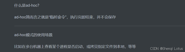

一、ad-hoc先容
   “Ad-hoc"这个词组的全称就是"ad hoc”,它本身就是一个完备的拉丁语短语,意思是“为了这个目标”或“特别为此”。在英语中,它通常用来形貌临时的、特别的或即兴的解决方案或决策。在技能领域,尤其是在Ansible这样的自动化工具中,"ad-hoc"下令指的是那些不需要预先编写完备脚本(playbook)就能实验的一次性使命。因此,"ad-hoc"并没有一个更长的全称,它本身就是一个完备的术语。
"ad-hoc"这个词的发音是 [ˌæd ˈhɒk](英式发音)或 [ˌæd ˈhɑːk](美式发音)。此中 “ad” 读作
“æd”,“hoc” 读作 “hɒk”(英式)或 “hɑːk”(美式)。这个词组通常作为一个团体来读,不分开。 Ansible 的
ad-hoc 下令是一个强大的功能,允许你在没有编写 Ansible playbook
的环境下,直接在目标主机上实验下令。它提供了一种快速且机动的方式来实验各种使命,比如设置更改、系统检查和软件安装。
  Ansible 的 ad-hoc 下令是一种即时实验单次使命的方式,无需创建和维护 playbook。它通过下令行直接指定要实验的模块和参数,并将这些指令应用于目标主机或主机组。

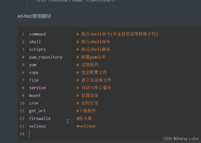

shell模块
  1. ansible web_group -m shell -a 'df -h'
  1. ansible web_group -m shell -a 'ps -ef | grep nginx'
command模块
不能全部识别shell中的特殊符号,如:command无法利用管道符“|”
验证:
  1. ansible web_group -m command -a 'ps -ef | grep nginx'
script模块
管理机脚本推送到其他机器中
  1. ansible web_group -m script -a '/root/test_script_module.sh'
file模块

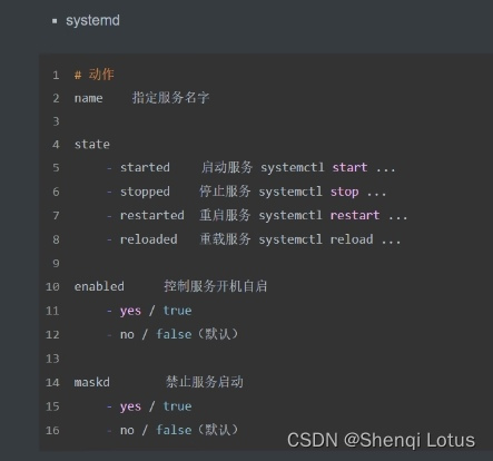

  • state=
    • started
    • stopped
    • restarted
    • reloaded
systemd模块

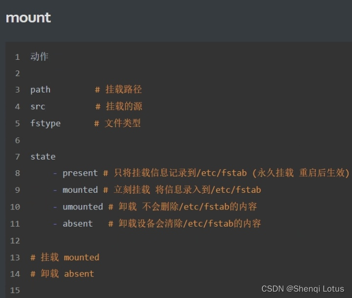

mount模块

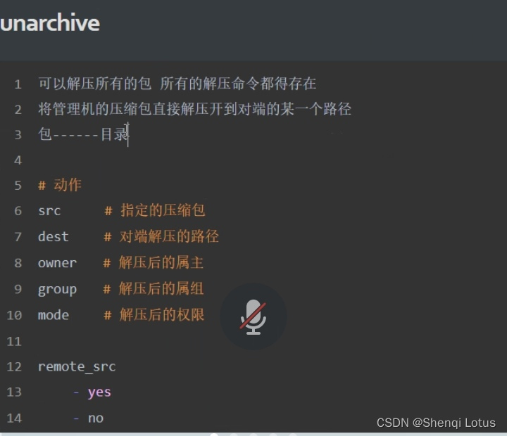

unarchive模块

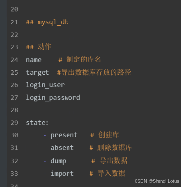

mysql_db
什么用
用于创建、删除和管理 MySQL 数据库。你可以通过该模块指定命据库的名称、字符集、排序规则等属性。
动作选项

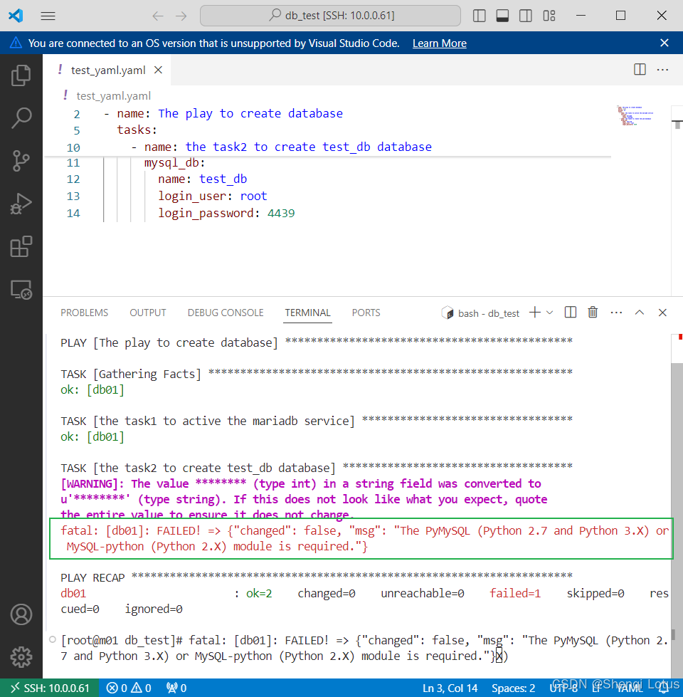

确保目标主机有可以或许操控MySQL数据库的模块MySQL-python
否则,会有以下报错:下面的mysql_user模块也是一样的
测试

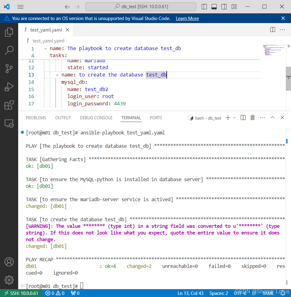

  1. ---
  2. - name: The playbook to create database test_db
  3.   hosts: db01
  4.   become: no
  5.   tasks:
  6.     - name: to ensure the MySQL-python is installed in database server
  7.       yum:
  8.         name: MySQL-python
  9.         state: present
  10.     - name: to ensure the mariadb-server service is actived
  11.       service:
  12.         name: mariadb
  13.         state: started
  14.     - name: to create the database test_db
  15.       mysql_db:
  16.         login_user: root
  17.         login_password: 4439
  18.         name: test_db2
  19.         state: present

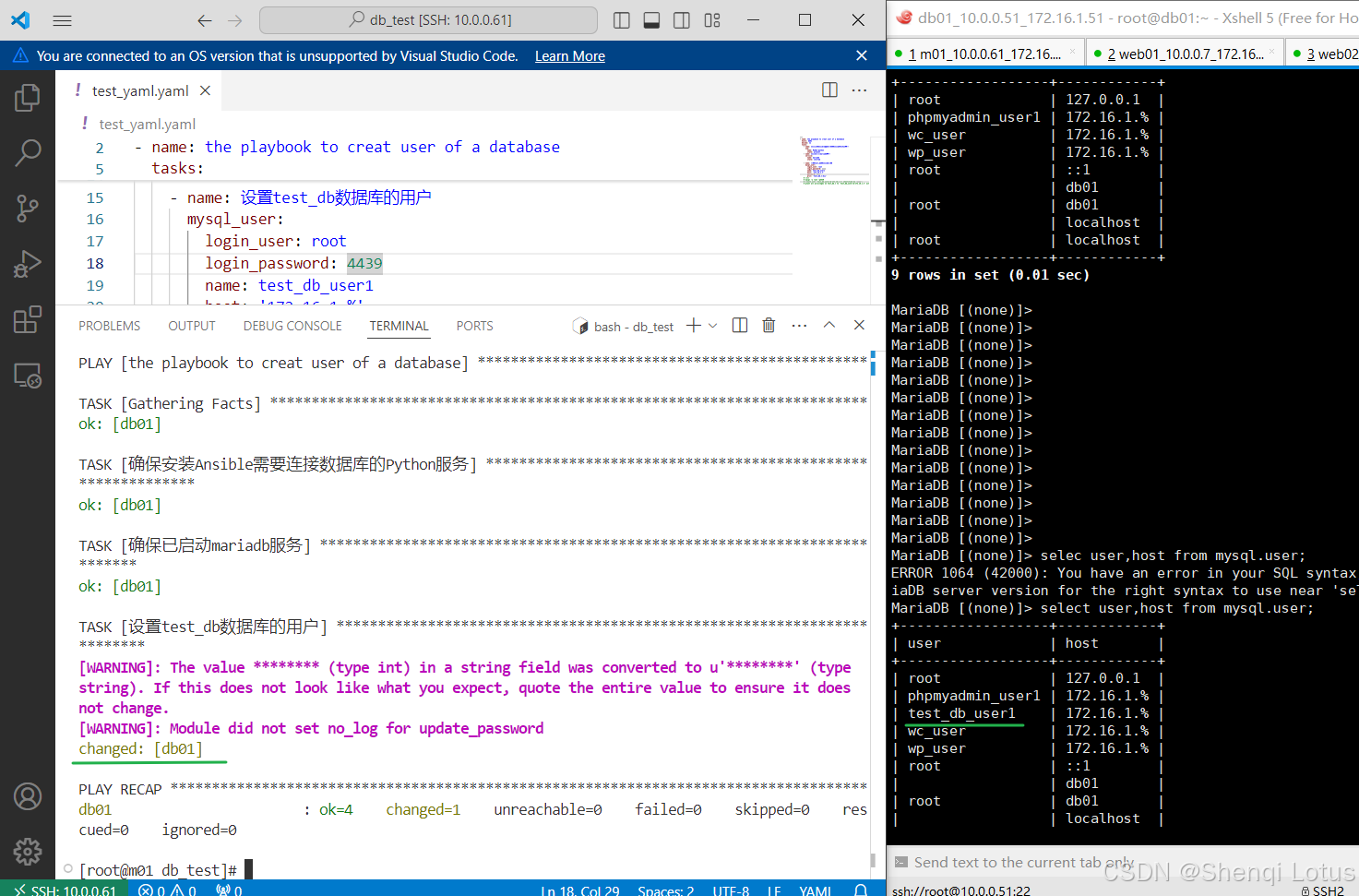

测试:
管理机远程毗连数据库服务器的数据库服务并设置库的登任命户
  1. ---
  2. - name: the playbook to creat user of a database
  3.   hosts: db01
  4.   become: no
  5.   tasks:
  6.     - name: 确保安装Ansible需要连接数据库的Python服务
  7.           yum:
  9.             state: present
  10.     - name: 确保已启动mariadb服务
  11.       service:
  12.         name: mariadb
  13.         state: started
  14.         - name: 设置test_db数据库的用户
  15.           mysql_user:
  18.             name: test_db_user1
  19.             host: '172.16.1.%'
  20.             password: 4439
  21.             priv: 'test_db.*:ALL'
  22.                   # <==>
  23.                   # mysql -u root -p4439
  24.                   # create user 'test_db_user1'@'172.16.1.%' identified by '4439';
  25.                   # grant all privileges on test_db.* to 'test_db_user1'@'172.16.1.%' with grant option;
