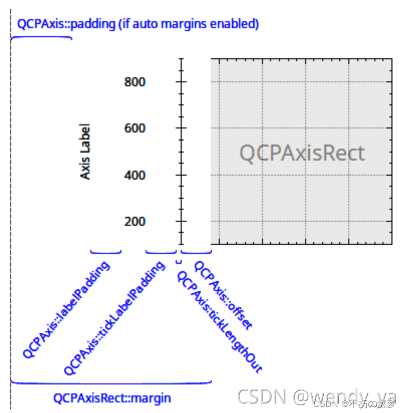

依据层的顺序的不同,绘制的顺序也不同,越在底下的层越早绘制,当前层默以为绘图层main。下图中就是QCPAxisRect。

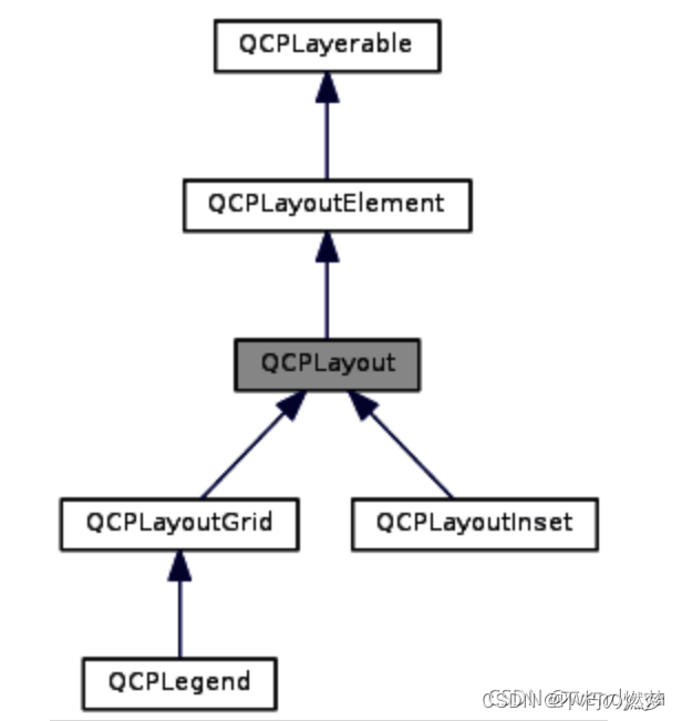

布局方式:
在QCustomPlot中,布局方式只有两种:
  • QCPLayoutGrid:网格布局
  • QCPLayoutInset:内嵌式布局, 这种布局的作用是把子元素与布局的界限对齐或者将其放置在布局内的任意位置(图例QCPLegend就被放置在此布局内),严酷来说这个并不算布局
继续关系图如下所示:
这两种布局都继续自QCPLayout,而QCPLayout继续自QCPLayoutElement布局元素,所以一个布局可以包罗另一个布局,布局内的元素都要继续自QCPLayoutElement。

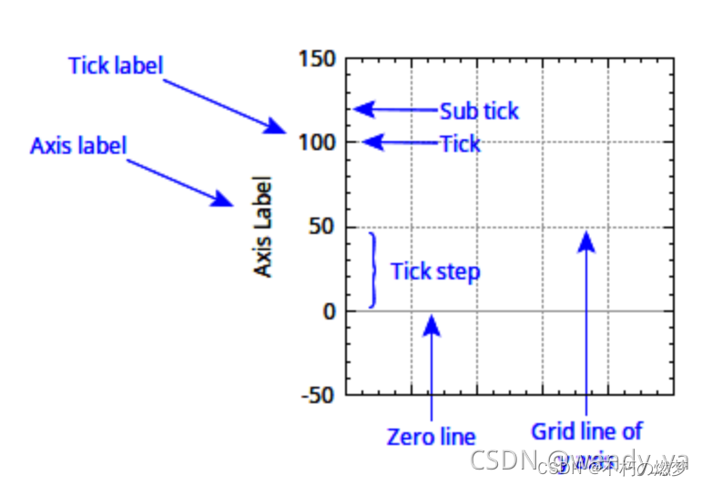

4.QCustomPlot坐标轴的相关属性和方法
(1)QCustomPlot中的轴先容:
QCustomPlot中由QCPAxis类管理QCustomPlot内的单个轴。通常不需要外部实例化。通过QCustomPlot::xAxis(底部)、QCustomPlot::yAxis(左侧)、QCustomPlot::xAxis2(顶部)和QCustomPlot::yAxis2(右侧)访问QCustomPlot的默认四个轴。其位置如下图所示:
(2)设置轴标签与清空轴标签:

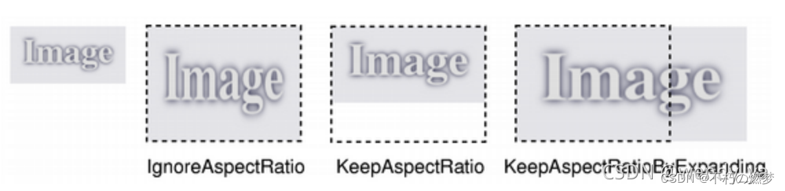

  设置缩放图形的横纵比利用setBackgroundScaledMode函数:
   void QCPAxisRect::setBackgroundScaledMode(Qt::AspectRatioMode mode)
  该函数常与setBackgroundScaled函数集合使用,代表缩放图形时的横纵比。常用参数如下:
参数
形貌
Qt::IgnoreAspectRatio
巨细可自由缩放。不保留纵横比
Qt::KeepAspectRatio
在给定的矩形内,巨细被缩放为一个尽可能大的矩形,保留纵横比
Qt::KeepAspectRatioByExpanding
将巨细缩放为给定矩形外尽可能小的矩形,保留纵横比

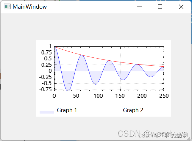

运行结果如下所示:

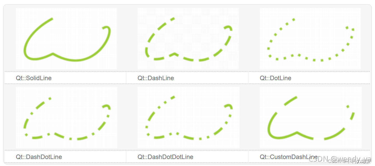

  6.QCustomPlot线条样式设置
通过画笔QPen设置线的线宽、样式和颜色,以及线的样式,代码示例:
  1. QPen pen;
  2. pen.setWidth(3);//设置线宽
  3. // 添加Graph,一条曲线使用一个Graph
  4. customPlot->addGraph();
  5. pen.setStyle(Qt::PenStyle::DashLine);//设置为虚线
  6. pen.setColor(Qt::blue);//设置线条蓝色
  7. customPlot->graph(0)->setPen(pen);
常见的线条样式如下:

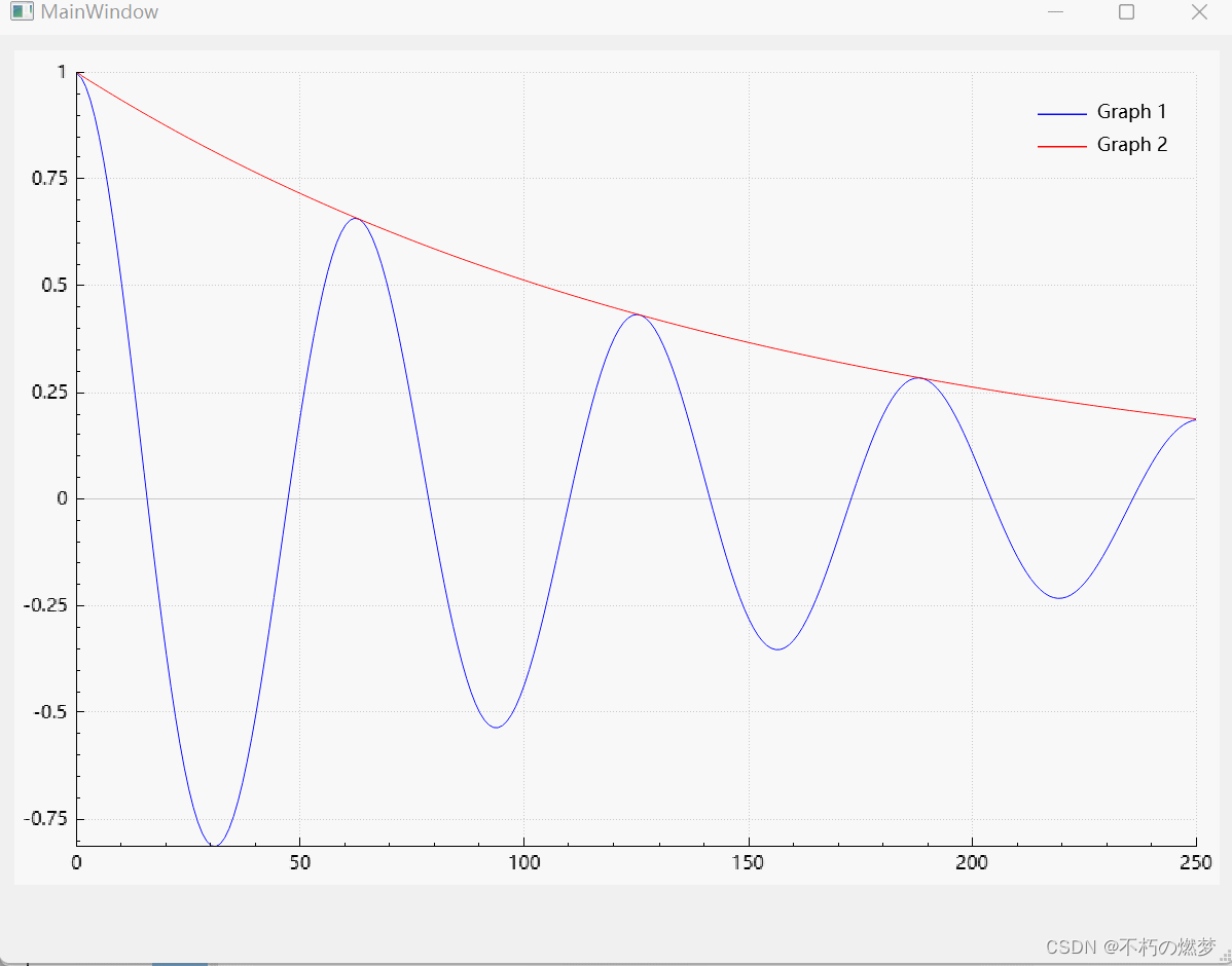

8.QCustomlot绘制多条曲线
  1. QCustomPlot *customPlot = ui->customPlot;//创建customPlot//每条曲线都会独占一个graph()customPlot->addGraph();customPlot->graph(0)->setPen(QPen(Qt::blue)); // 曲线的颜色customPlot->graph(0)->setBrush(QBrush(QColor(0, 0, 255, 20))); // 曲线与X轴包围区的颜色customPlot->addGraph();//添加graph等价于添加一条新曲线customPlot->graph(1)->setPen(QPen(Qt::red)); // 曲线的颜色// 生成模拟数据点 (x-y0 第一条曲线, x-y1为第2条曲线):QVector<double> x(251), y0(251), y1(251);for (int i=0; i<251; ++i){   x[i] = i;   y0[i] = qExp(-i/150.0)*qCos(i/10.0); // 第一条曲线:y0衰减cos   y1[i] = qExp(-i/150.0);              // 第二条曲线:y1衰减指数}// 边框右侧和上侧均显示刻度线,但不显示刻度值:customPlot->xAxis2->setVisible(true);customPlot->xAxis2->setTickLabels(false);customPlot->yAxis2->setVisible(true);customPlot->yAxis2->setTickLabels(false);// 使上下两个X轴的范围总是相等,使左右两个Y轴的范围总是相等connect(customPlot->xAxis, SIGNAL(rangeChanged(QCPRange)), customPlot->xAxis2, SLOT(setRange(QCPRange)));
  2. connect(customPlot->yAxis, SIGNAL(rangeChanged(QCPRange)), customPlot->yAxis2, SLOT(setRange(QCPRange)));
  3. // 把已存在的数据添补进graph的数据区customPlot->graph(0)->setData(x, y0);customPlot->graph(1)->setData(x, y1);//自动调整XY轴的范围,以便显示出graph(0)中所有的点(下面会单独讲到这个函数)customPlot->graph(0)->rescaleAxes();//自动调整XY轴的范围,以便显示出graph(1)中所有的点customPlot->graph(1)->rescaleAxes(true);// 支持鼠标拖拽轴的范围、滚动缩放轴的范围,左键点选图层(每条曲线独占一个图层)customPlot->setInteractions(QCP::iRangeDrag | QCP::iRangeZoom | QCP::iSelectPlottables);// 立刻刷新图像ui->customPlot->replot();

  17. xAxis->setSubTicks(false);           // 不显示子刻度
  18. xAxis->setTickLength(0, 4);          // 轴内外刻度的长度分别是0,4,也就是轴内的刻度线不显示
  19. xAxis->setRange(0, 8);               // 设置x轴范围
  20. xAxis->setLabel("x");
  21. xAxis->setUpperEnding(QCPLineEnding::esSpikeArrow);
  22. yAxis->setRange(0, 12.1);          //设置y轴范围
  23. yAxis->setPadding(35);             // 轴的内边距
  24. yAxis->setLabel("y");
  25. yAxis->setUpperEnding(QCPLineEnding::esSpikeArrow);
