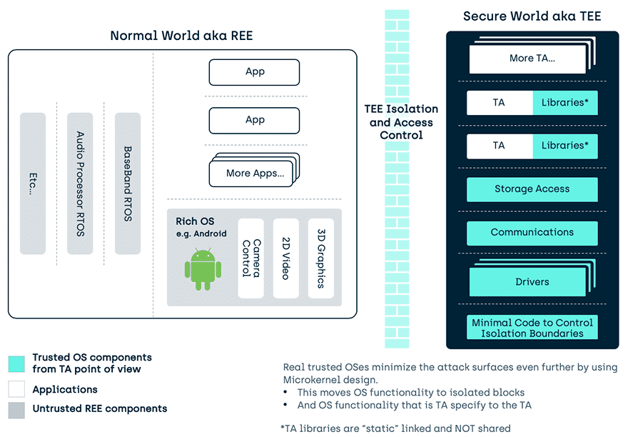

可信实行环境(TEE)是一个实行代码的环境,在该环境中,实行代码的人可以高度信任周围环境,因为它可以忽略来自设备其他部分的威胁。
我的手机有什么题目吗?
从某种程度上说,没题目。它是一个精彩的设备,可以实行数百项任务,这些任务过去需要多个设备才气完成……但这也正是题目所在。
随着实行多任务的本领而来的是大量的软件。软件越多,大概存在安全题目的地方就越多(即“攻击面”越大),发现毛病的大概性也就越高。为相识决这个题目,由网络运营商、制造商和操作系统供应商等相关方组成的联盟开辟了可信实行环境(TEE)。
   软件环境的攻击面是指差别点(即“攻击向量”)的总和,在这些点上,未经授权的用户(“攻击者”)可以实验向环境中输入数据、提取数据、控制设备或关键软件。尽大概减小攻击面是一项根本的安全措施。
  什么是可信实行环境(TEE)?
可信实行环境(TEE)是一个实行代码的环境,在该环境中,实行代码的人可以高度信任周围环境的资产管理,因为它可以忽略来自设备“未知”部分的威胁。
因此,TEE代表可信实行环境,为了将其与REE中应用步伐的不确定性子区分开来,TEE中的应用步伐被称为可信应用步伐(TA)。
通常,设备的其余部分托管一个功能丰富的操作系统,如Android™,因此在这个上下文中通常被称为REE(Rich Operating System Execution Environment)。
可信实行环境(TEE)中的信任
“信任”一词有多种表明。在TEE中,它意味着与更通用的软件环境相比,您大概对存储在此空间中的项目(资产)的有用性、隔离性和访问控制有更高程度的信任。
这进而推导出一种断言,即在该空间内实行的可信操作系统(Trusted OS)和可信应用步伐(Trusted Applications)更加值得信任。

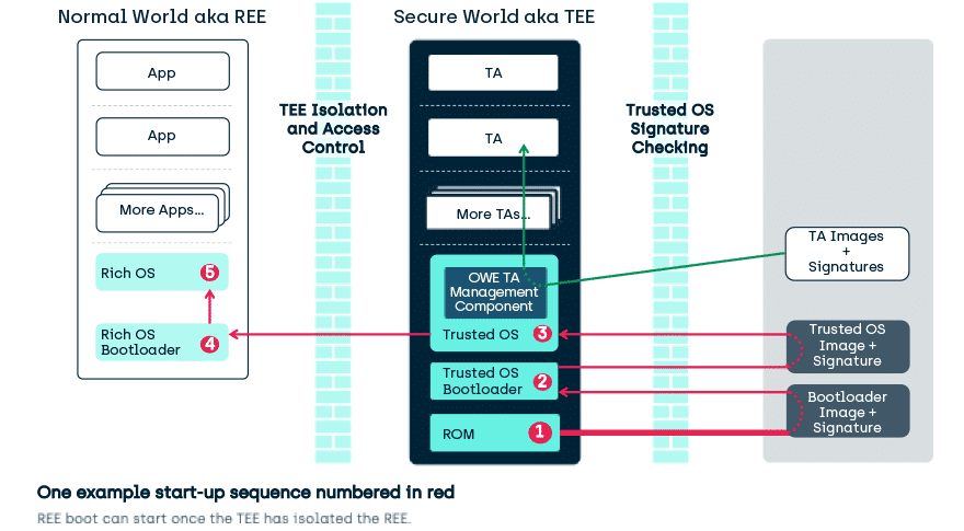

安全启动
在TEE中,这种信任要求全部与TEE相关的资产、代码、底层的可信操作系统(Trusted OS)及其支持代码都必须通过一种方法安装和启动,该方法要求其初始状态符合设计者的预期(即全部内容都经过签名验证、不可变或处于隔离状态)。
TEE仅接受经过以下步骤的代码实行:
    • 已被适当授权
    • 且该授权已由其他授权代码查抄
    • 这包括从ROM启动后的全部内容
      (你可以认为ROM代码为其授权)。

为了保持信任,我们必须在运行时阻止对实行代码及其资产的干扰。为此,硬件TEE与设备的其余部分隔离,而且TEE在可信应用步伐和TEE内的其他资产之间提供隔离。
  • 在TEE中,给定的可信应用步伐(TA)只需信任可信操作系统(Trusted OS),而无需关心TEE中存在哪些其他TA。
  • 这也意味着TA的资产与设备中的全部其他环境隔脱离来。
    • 利用基于TEE的软件的用户知道,他们可以确信自己的资产不会在没有授权的环境下被袒露、修改或删除(在特定TEE的隔离配置文件内)。
隔离示例:一个TA没有方法打开另一个TA拥有的文件:
  • 如果TA1创建了一个名为“Secrets”的文件,TA2也可以创建一个名为“Secrets”的文件,但可信操作系统将它们视为两个差别的文件。TA2可以对其文件举行任何操作,但不能对TA1的文件举行任何更改。
  • REE中的任何内容都无法访问任何TA的文件内容。

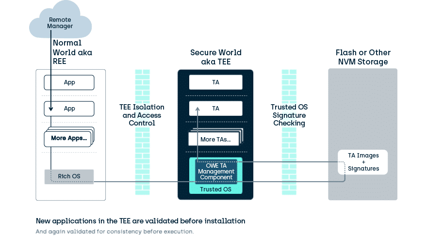

远程管理
一些TEE被设计为仅用于有限的用例,以满足特定制造商的需求。然而,由于内部隔离的高质量,我们这里关注的TEE被设计为允许开辟者在初始生产线安装人员之外,利用设备的最佳安全性。
为了在生产后安全地安装代码和资产,需要一个可信的远程管理根本设施,其中的操作通过安全通道或加密令牌举行控制。密钥管理为除直接全部者之外的全部用户提供资产隔离和资产控制。
遵循TEE隔离原则,TEE远程管理被设计为允许特定的远程管理器控制应用步伐的子集,但无法干扰TEE中其他应用步伐。例如,原始设备制造商(OEM)可以管理其TA,银行也可以管理其TA,但两者都不能干扰对方的TA。

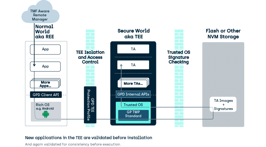

是什么让实行环境成为“TEE”?
并非全部设备都托管对非OEM应用步伐开放的受信实行环境(TEE),也并非全部设备都托管相同的TEE。尽管Arm® TrustZone®技术的隔离环境是构建TEE的抱负之地,但并非在该环境中运行的全部代码都符合上述TEE的抱负标准。
如果您对利用多种型号的设备感兴趣,那么符合标准将扩大可以或许安全运行您软件的潜在目的列表。GlobalPlatform(以其在UICC、银行卡和电子护照背后的安全元件标准方面的工作而著称)也为TEE的隔离性、可管理性和功能定义了标准。详细而言,他们描述了TEE的预期总体架构,并在诸如以下文档中定义了同等性合规性要求(以及相关的基于实验室的测试):
  • GPD TEE Internal Core API (Originally published in 2011)
  • GPD TEE Client API (Still as published in 2010)
别的,还定义了一个国际公认的通用标准掩护框架(Common Criteria Protection Profile),以针对以下方面对TEE的安全属性举行认证:
  • GPD TEE Protection Profile (Originally published in 2013)
如果您盼望远程管理TEE及其可信应用步伐,那么还有一个标准可以帮助您实现这一目的:
  • GPD TEE Management Framework (Originally published in 2018)
可以认为,如果TEE不符合这些标准,那么它就不是TEE,但更准确的说法是,它不是GlobalPlatform可认证的TEE,因此您是在信任特定制造商的想法,而不是以下三者的结合:
  • 制造商
  • 它们对由安全专家联盟定义标准的合规性
  • (如已指出,这是可选的)测试机构对该标准的认证本领
荣幸的是,Android范畴的大多数制造商(即2018年按销量排名前10的全部制造商)都在其TEE中支持GlobalPlatform功能,这使得服务提供商软件的安全关键组件可以或许在整个通用智能手机范畴中得到推广。
