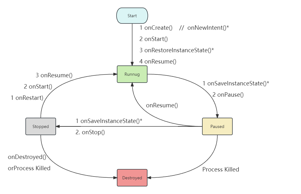

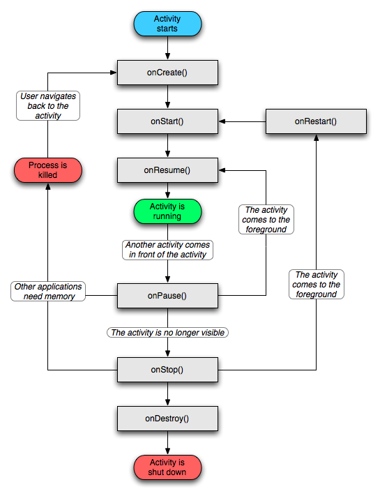

2. Activity生命周期
  • 启动状态(Starting):Activity的启动状态很短暂,当Activity启动后便会进入运行状态(Running)。
  • 运行状态(Running):Activity在此状态时处于屏幕最前端,它是可见、有焦点的,可以与用户进行交互。如单击、长按等变乱。纵然出现内存不敷的情况,Android也会先销毁栈底的Activity,来确保当前的Activity正常运行。
  • 停息状态(Paused):在某些情况下,Activity对用户来说仍旧可见,但它无法获取焦点,用户对它操作没有没有相应,此时它处于停息状态。例如,当前Activity弹出Dialog,或者新启动Activity为透明的Activity等情况。
  • 制止状态(Stopped):当Activity完全不可见时,它处于制止状态,但仍旧生存着当前的状态和成员信息。如系统内存不敷,那么这种状态下的Activity很轻易被销毁。
  • 销毁状态(Destroyed):当Activity处于销毁状态时,将被清理出内存。
Activity的生命周期
  • onCreate() : 在Activity创建时调用,通常做一些初始化设置,不可以执行耗时操作。;
  • onNewIntent()*:留意 !!只有当 当前activity实例已经处于任务栈顶,并且使用启动模式为singleTop或者SingleTask再次启动Activity时才会调用此方法。此时不会走OnCreate(),而是会执行onNewIntent()。由于activity不需要创建而是直接复用。
  • onStart(): 在Activity即将可见时调用;可以做一些动画初始化的操作。
  • onRestoreInstanceState()*:留意 !!当app非常退出重建时才会调用此方法。可以在该方法中恢复以生存的数据。
  • onResume(): 在Activity已可见,获取焦点开始与用户交互时调用;当Activity第一次启动完成或者当前Activity被遮挡住一部分(进入了onPause())重新回到前台时调用,比如弹窗消散。当onResume()方法执行完毕之后Activity就进入了运行状态。根据官方的建议,此时可以做开启动画和独占设备的操作。
  • onPause(): 在当前Activity被其他Activity覆盖或锁屏时调用;Activity制止但是当前Activity还是处于用户可见状态,比如出现弹窗;在onPause()方法中不能进行耗时操作(当前Activity通过Intent启动另一个Activity时,会先执行当前Activity的onPause()方法,再去执行另一个Activity的生命周期)
  • onSaveInstanceState():留意 !! 只有当app大概会非常销毁时才会调用此方法生存activity数据。以便于activity重建时恢复数据
    Activity的onSaveInstanceState回调时机,取决于app的targetSdkVersion:
    targetSdkVersion低于11的app,onSaveInstanceState方法会在Activity.onPause之前回调;
    targetSdkVersion低于28的app,则会在onStop之前回调;
    28之后,onSaveInstanceState在onStop回调之后才回调。
  • onStop() : 在Activity完全被遮挡对用户不可见时调用(在onStop()中做一些接纳资源的操作)
  • onDestroy() :在Activity销毁时调用;
  • onRestart() : 在Activity从制止状态再次启动时调用;处于stop()状态也就是完全不可见的Activity重新回到前台时调用(重新回到前台不会调用onCreate()方法,由于此时Activity还未销毁)
Activity横竖屏切换生命周期
横竖屏切换涉及到的是Activity的android:configChanges属性;
android:configChanges可以设置的属性值有:
orientation:消除横竖屏的影响
keyboardHidden:消除键盘的影响
screenSize:消除屏幕大小的影响
  • 设置Activity的android:configChanges属性为orientation或者orientation|keyboardHidden或者不设置这个属性的时间,横竖屏切换会重新调用各个生命周期方法,切横屏时会执行1次,切竖屏时会执行1次;
  • 设置Activity的属性为 android:configChanges=“orientation|keyboardHidden|screenSize” 时,横竖屏切换不会重新调用各个生命周期方法,只会执行onConfigurationChanged方法;
