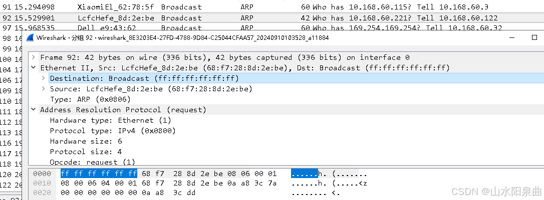

   ARP是一种协议,用于将 IP地址解析成 MAC 地址。当主机想要与同一局域网内的另一台主机通讯时,它必要知道目标主机的 MAC 地址。ARP 就是用来完成这一使命的协议。ARP 哀求是通过广播方式举行的,所有接收到 ARP 哀求的设备都会查抄是否哀求的是自己的 IP 地址,如果是,则响应自己的 MAC 地址。

抓包如下
