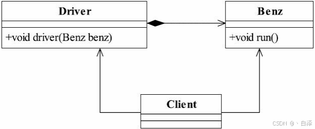

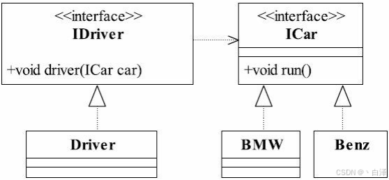

  • D:依赖倒置原则(Dependency Inversion Principle, DIP)
           High-level modules shouldn’t depend on low-level modules. Both modules should depend on abstractions. In addition, abstractions shouldn’t depend on details. Details depend on abstractions.
        高层模块不要依赖低层模块,两者都应该依赖其抽象。
        抽象不应该依赖细节。
        细节应该依赖抽象。
        有助于淘汰模块间的耦合度,提高体系的灵活性和可维护性。
    在 Java 中的表现是:
    • 模块间的依赖通过抽象发生,实现类之间不发生直接的依赖关系,其依赖关系是通过接口或抽象类产生的;
    • 接口或抽象类不依赖于实现类;
    • 实现类依赖接口或抽象类。
    举例,不符合依赖导致原则的类依赖关系:
    符合后:
