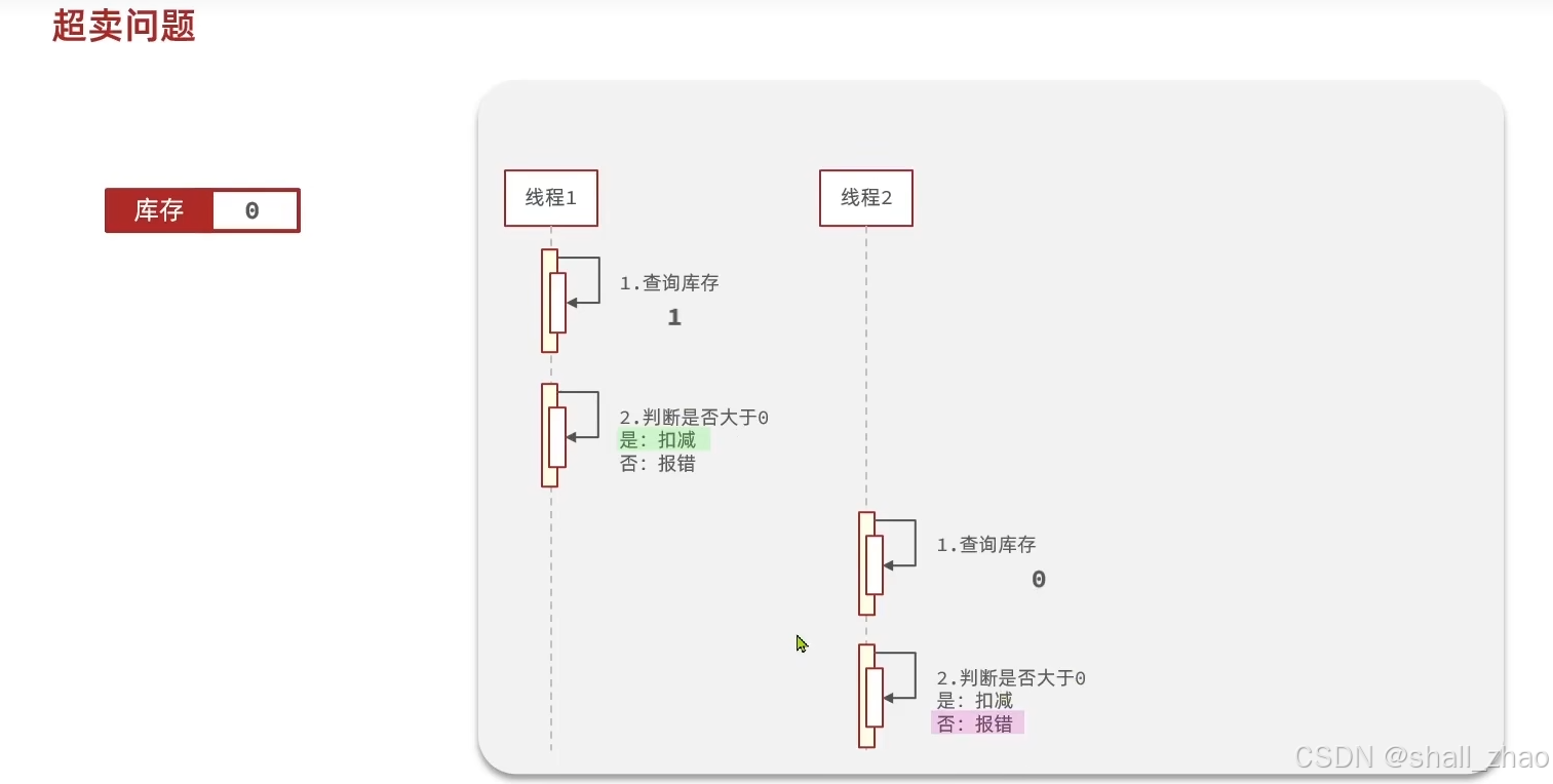

超卖问题
正常情况下没问题:
高并发环境下就有问题,不同线程的动作会交叉
如果同一时候有许多的线程同时来查询,就出现了这个并发安全问题
   多个线程在操作共享的资源,并且操作资源的代码有好几行,这几行代码执行的中心,多个线程相互穿插,就出现了安全问题。
悲观锁很简朴暴力,直接加锁就行,我们演示乐观锁:

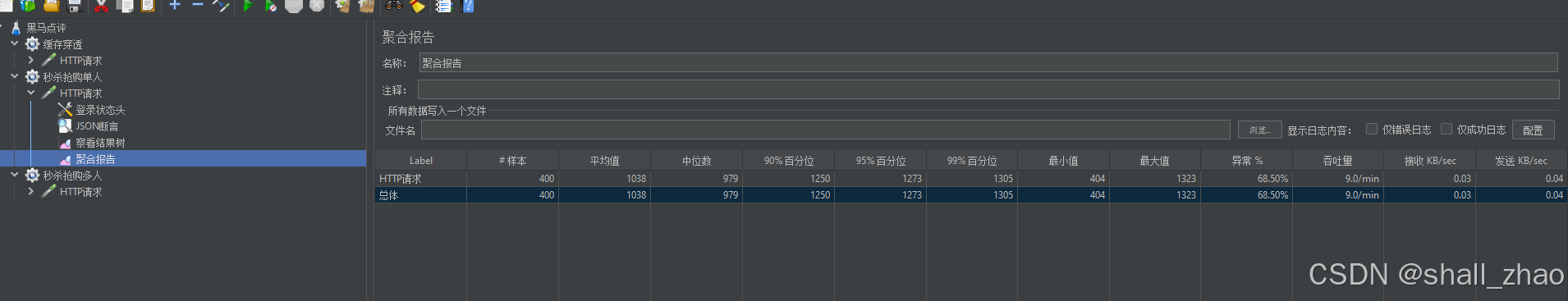

但我们使用jmeter进行测试,设置库存100件,并发线程200个,测试结果如下:
错误率高达68.5%
啊。不应该啊。
在看看数据库的库存:
还剩下79件???
订单也只有21个,没有超卖啊,安全问题确实解决了,那为什么出现了许多失败的情况呢?
还没卖完就结束了?怎么回事?
乐观锁的毛病
太小心了,他认为只要有人修改了就不执行,失败率大大提高
其实只要库存大于0, 就没问题。
这就是乐观锁的问题——成功率太低

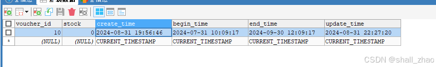

100的库存,200的线程并发访问,jmeter测试结果:
数据库也淘汰到0了

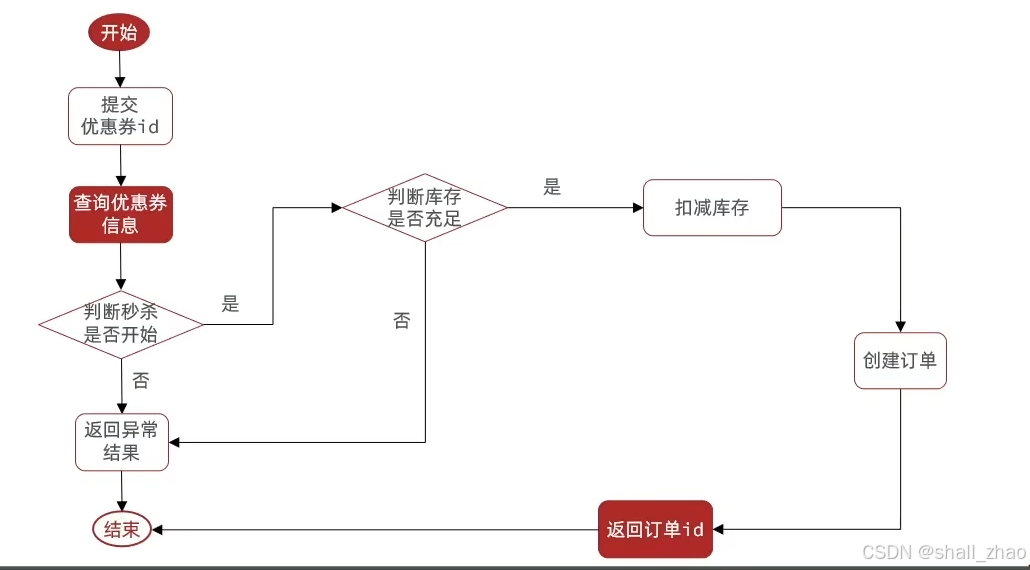

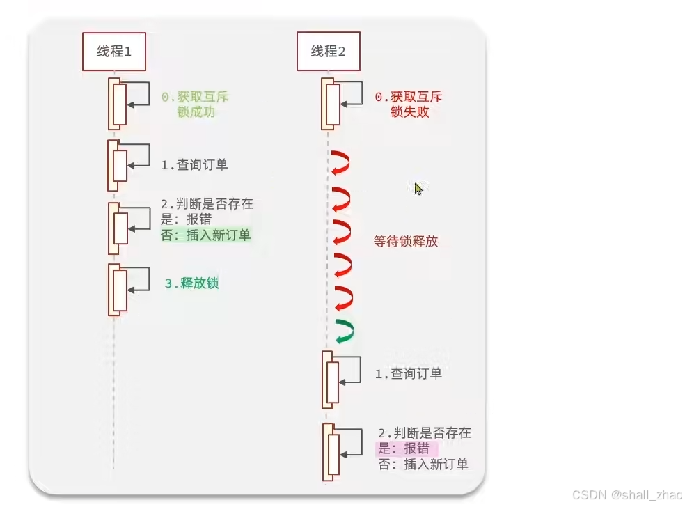

以前我们的优惠券下单业务是这样的:
现在修改业务流程
修改我们的业务代码如下:

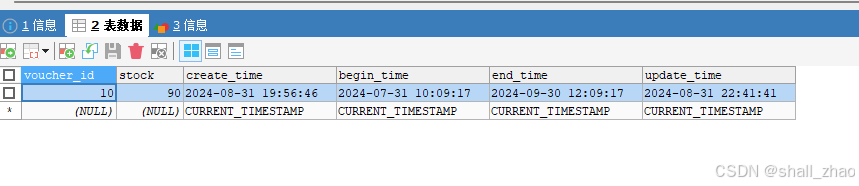

100的库存,200的线程并发访问,但是只配置一个用户的请求头,jmeter测试
理论上应该只能下一单才对,库存应该还剩下99个
看看数据库库存
订单表里面也有10个订单:
什么情况?里面的user_id和voucher_id竟然也是一样的!

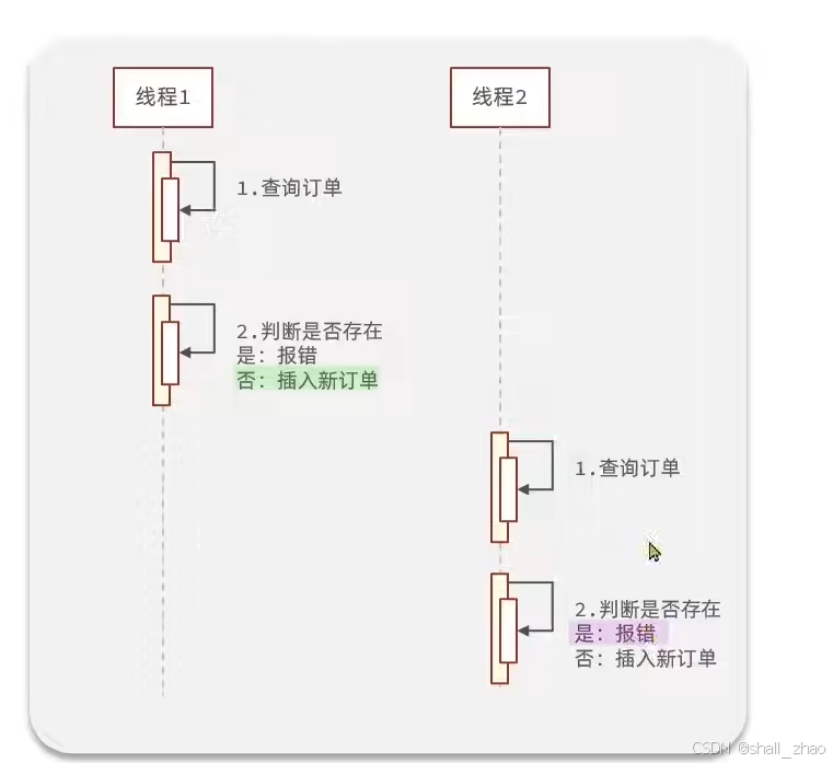

说明我们做了一人一单的业务逻辑判断,但是并没有解决问题。
现在的问题就是由于先查询,在判断,在扣减,就是由于多个线程并发访问,多个线程一起查询count都是0,都说我可以扣减,那就堕落了,那怎么解决呢?——加锁呀!
先暴力加个悲观锁,把查询订单和扣减库存的方法抽取出来:
Transactional注解也要换到扣减库存的方法上。

  23.     public synchronized Result createVoucherOrder(Long voucherId){
  24.         // 5. 一人一单
  25.         Long userId = UserHolder.getUser().getId();
  26.         // 5.1 查询订单
  27.         Integer count = query().eq("user_id", userId).eq("voucher_id", voucherId).count();
  28.         // 5.2 判断是否存在
  29.         if(count > 0){
  30.             return Result.fail("您已经购买过一次了!");
  31.         }
  32.         // 6.扣减库存
  33.         boolean success = seckillVoucherService.update()
  34.                 .setSql("stock = stock - 1")
  35.                 .eq("voucher_id", voucherId)
  36.                 .gt("stock",0)   // 把判断条件改成库存大于0就可以避免乐观锁的弊端
  37.                 .update();
  38.         if(!success){
  39.             return Result.fail("库存不足!");
  40.         }
  41.         // 7.创建订单
  42.         VoucherOrder voucherOrder = new VoucherOrder();
  43.         // 7.1 订单id
  44.         long orderId = redisIdWorker.nextId("order");
  45.         voucherOrder.setId(orderId);
  46.         // 7.2 用户id
  47.         voucherOrder.setUserId(userId);
  48.         // 7.3 代金券id
  49.         voucherOrder.setVoucherId(voucherId);
  50.         save(voucherOrder);
  51.         // 8. 返回订单id
  52.         return Result.ok(orderId);
  53.     }
锁加在方法上肯定可以解决,但是不建议,由于synchronized加在方法上,就酿成了锁整个方法,锁的对象是this,也就意味着不管任何一个用户来了,都要加这个锁,而且大家是同一把锁,整个方法就串行执行了。我们想要的是只有同一个用户来了在加锁,不同用户来了就不消管。各做各就行,应该对用户id加锁。缩小加锁的范围。
看看数据库库存对的。YES!!!
一人一单的并发安全问题

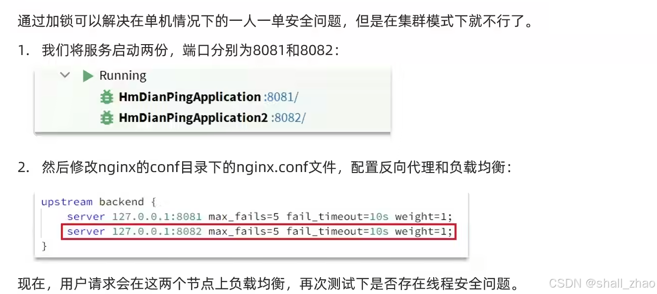

上面的解决方案在单机模式下不会有问题,但是在集群模式下就有问题了,什么问题呢?我们来测试
我们用postman使用同一个用户发送两个请求,在锁后打上断点,发现两个集群下两个服务都进入断点了,这一个锁在集群模式下没有锁住,放开后也发现数据库的数据被同一个用户扣减了两个。为什么呢?
来捋一下:
之前是单体项目,正常情况下:
多线程并发下,要是没有加锁,会出现并发执行:
这就出现了线程安全问题。于是我们加了锁
在集群情况下就出问题了:
现在我们是多台JVM下,锁的原理是,在JVM内部维护一个锁监视器对象,这个监视器对象用的userId,userId在常量池中。在这个JVM内部维护了一个常量池,当userId相同的情况下,永远是同一个锁,也就是锁的监视器就能记录不同线程的情况。
但是当集群的时间,那就各自有各自的JVM,那各自的JVM都有各自的堆、栈、方法区之类的。JVM2也会有自己的常量池,JVM2 的锁监视器只能在当前的JVM内部见识线程,实现互斥。
这就有一次出现了并发安全问题,每一个JVM都有自己的锁,就导致并行运行下,就出现问题了,那就得让多个JVM只能使用同一把锁,但这样的锁不是JDK提供的,于是乎跨JVM,或者跨进程的锁就出现了——分布式锁
