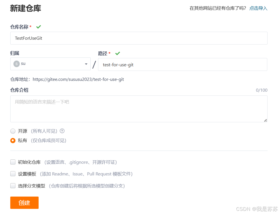

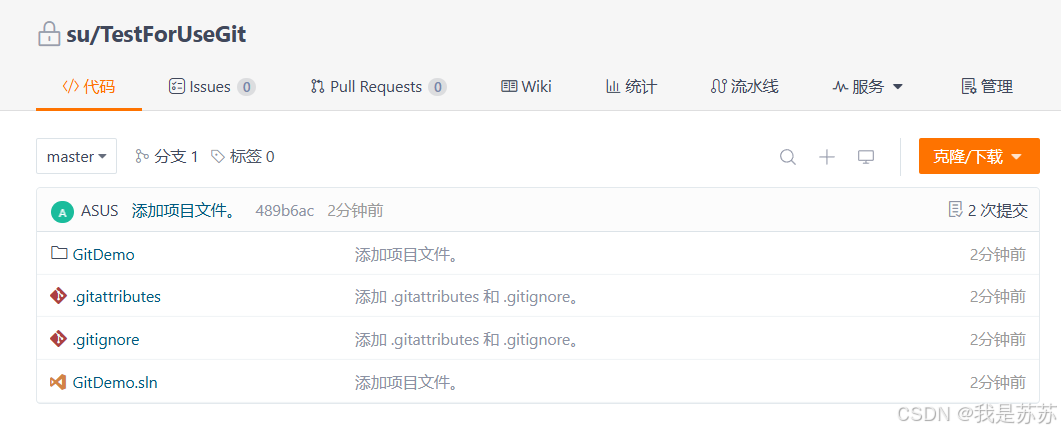

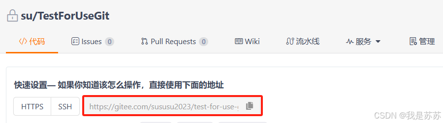

第一步,登录官网,设置好邮箱,然后右上角新建堆栈
第二步,提交接码到长途堆栈中

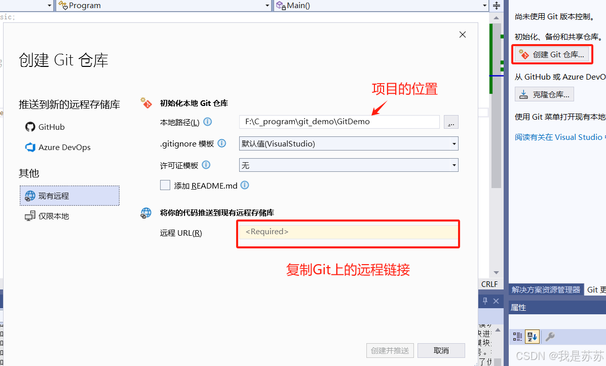

在git官网上,创建好堆栈有一个长途地址,复制他
VS2022-创建Git堆栈-现有长途-黏贴刚刚复制的地址
然后点击“创建并且推送”,刷新一下git网站发现上传乐成;

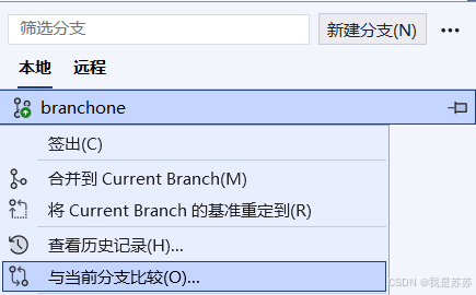

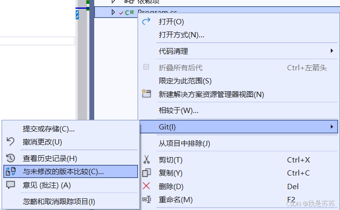

第三步,检察和比对自己修改的内容
项目前面有一个小红勾,表现被修改过,右键可以选择看修改的内容,和之前未修改过的比力

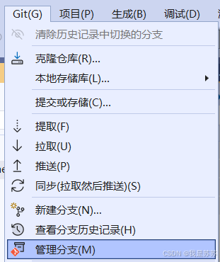

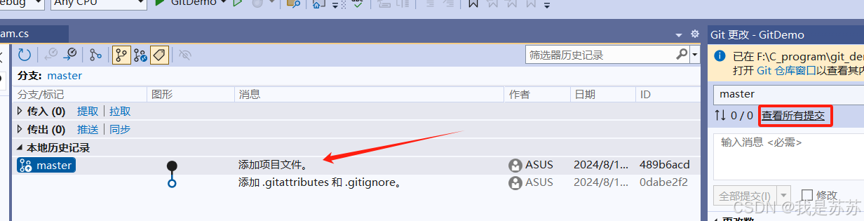

第四步,检察该项目所有提交历史记载
这里选择【检察分支历史记载】和【管理分支】都可以,区别不大

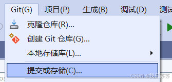

第五步,提交并且推送
代码
到长途堆栈

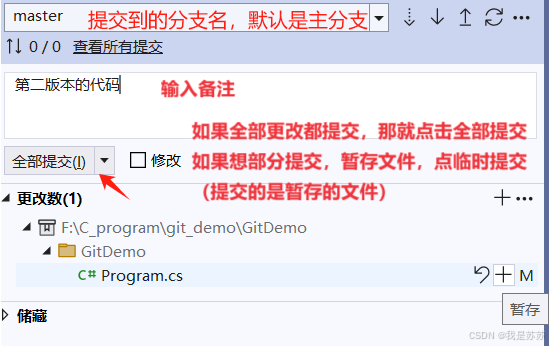

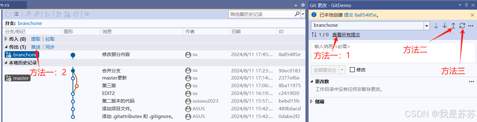

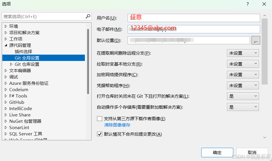

一、先提交(肯定要在VS2022中设置好Git邮箱,不然提交按钮是灰色的)
下面的0/0表达的意思是有0个待推送,0个待传入
二、后推送(三个方法选其一即可)
下面的1/0表达的意思是有1个待推送(刚提交了一个,还没推),0个待传入

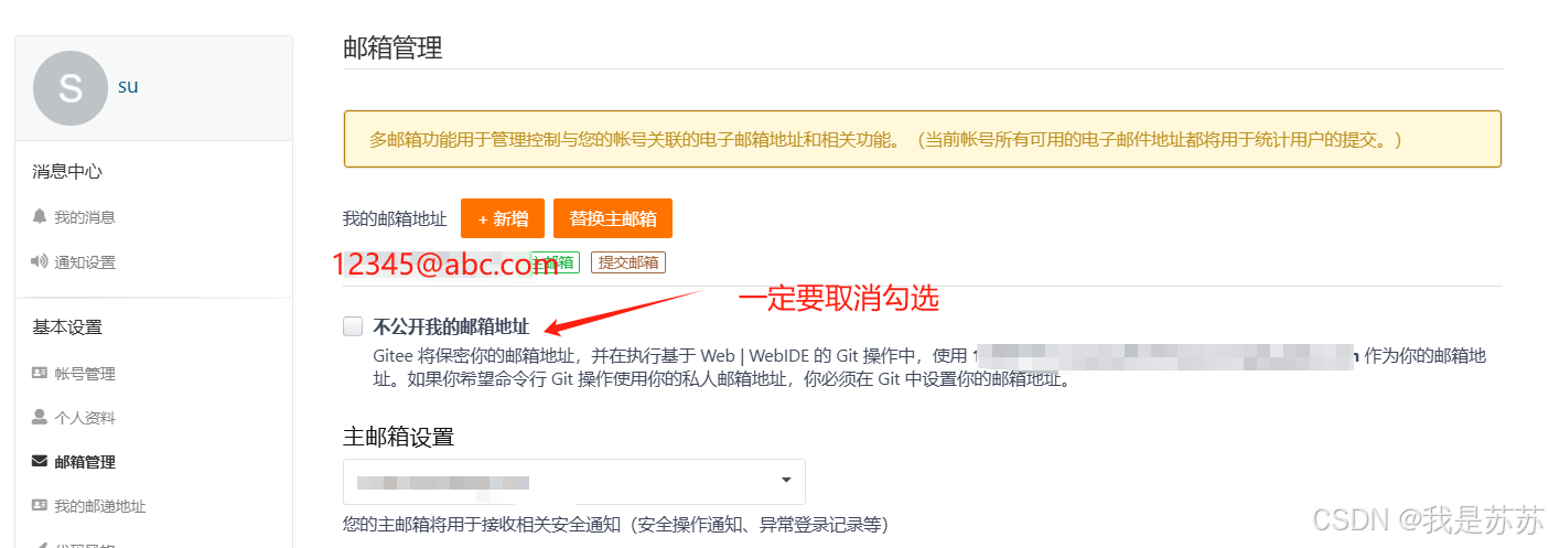

【假如推送失败】:检察git和VS2022登记的邮箱是否一致!
推送乐成后,刷新堆栈发现推送乐成的

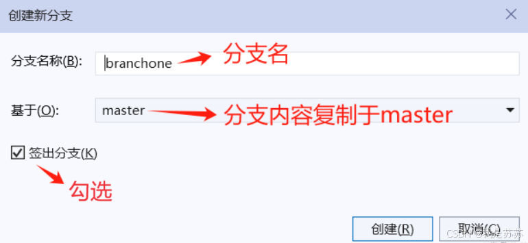

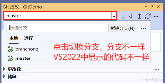

第六步,分支的新建和切换
基于master创建新分支A,本质就是将master文件夹的代码复制到A文件夹。

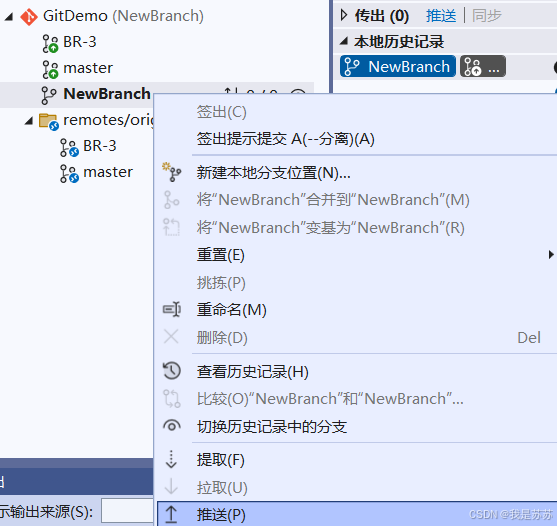

在VS2022中新建本地分支如下截图,也可以在Git上创建分支,不外在git官网创建分支后在VS2022要点一下同步大概拉取才可以看得到新分支。
本地分支同步到长途分支:需要【右键】本地分支-点击【推送】
切换分支:

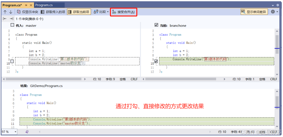

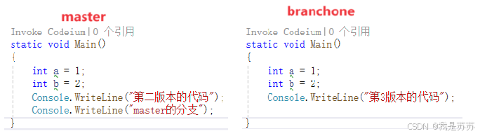

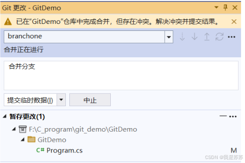

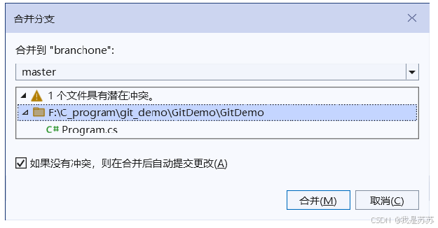

第七步,分支的合并和解决冲突

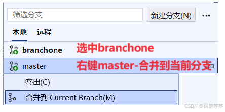

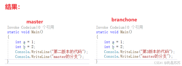

首先,我有两个分支,我想将左边的分支内容合并到右边的分支内容中(也就是我想将master的代码,合并到branchone中)
在右下角,选中branchone分支,并且右键master分支-合并到当前分支

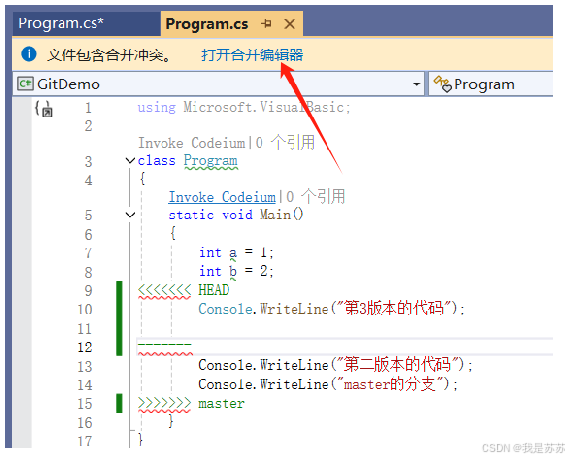

本次合并冲突了,仍然选择合并,打开合并编辑器
在合并编辑器中看到两个分支的内容,下面的是合并的效果,我们可以直接复制黏贴修改,也可以对冲突部分代码打勾勾选进去,确认无误后点击“吸收合并”。
备注好后,点击提交+推送,大概提交+同步

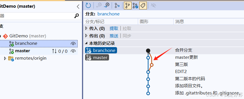

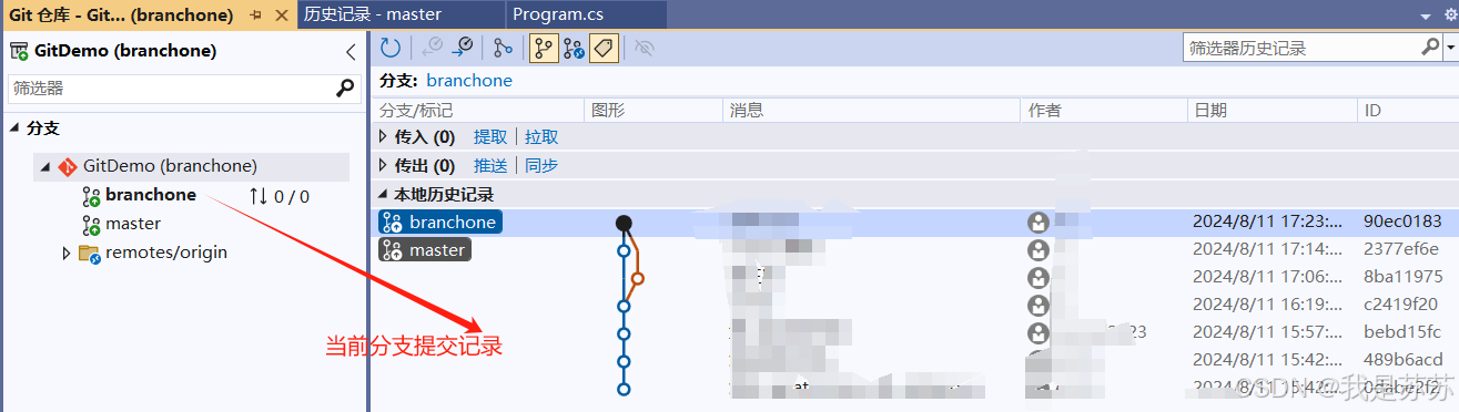

在右下角,检察两个分支的代码效果:
检察提交记载,发现有合并记载:

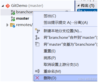

第八步,删除本地分支和删除长途分支
测试使用,一样平常项目中很少涉及到这个操纵(好比你想删除branchone,先选择master分支,然后右键删除另一个分支),下面这个截图就是删除本地分支

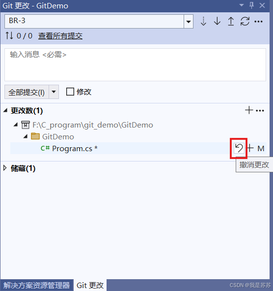

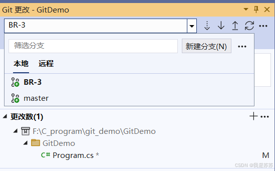

Q1:更改内容后切换其他分支预览

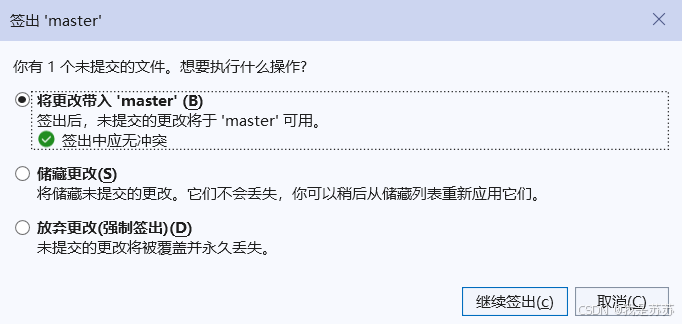

例如,我在BR-3修改了部分内容,我想切换到master看看,效果发现如下提示:
首先,建议
先提交大概打消修改
再切换预览,如果非要这么操纵则往下看
这样操纵后,这三个选项的意思是:
1.将修改部分带入master预览,但可以不提交,切回BR-3预览时同样选第一个就可以将修改带回BR-3(master不发生改变);将修改部分带入master预览,如果在master提交后,master修改生效,BR-3回退到修改前。
2.将修改部分
起来,直接进入master预览(master不含修改部分)
3.放弃更改,将所有修改部分在BR-3删掉,且不带入mater预览

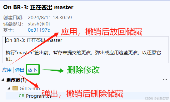

如果选择了中间的选项,还会有如下选择:
应用:将修改放入当前选择分支,打消更改后放回储藏
弹出:将修改放入当前选择分支,打消更改后不会再次储藏
放下:删除更改,和上面的第三个“放弃更改(欺压签出)”是一个意思
综上所述,如果想在保留BR-3修改的情况下预览master分支,可以选择第二个【储藏更改】,然后预览完毕后,回到BR-3选择【应用】 ,然后修改还会在BR-3中。

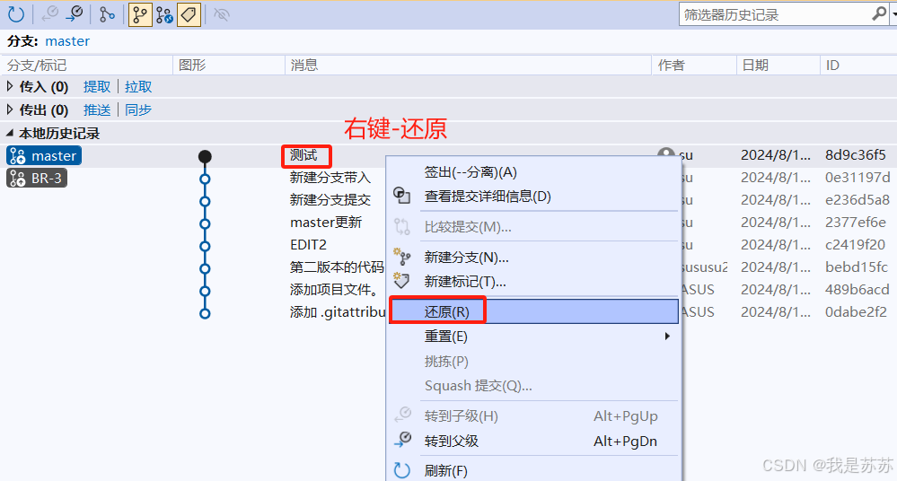

提交前:在提交窗口还原
提交后:在提交历史还原
