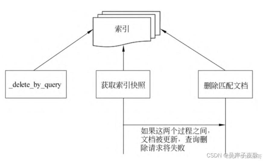

_delete_by_query操纵在启动时会获取索引的一个快照,并利用 内部版本控制删除找到的内容。这意味着,如果文档在获取快照的时 间和处理删除哀求的时间之间发生更改,则会出现版本冲突,如图所示。当版本匹配时,文档将被删除。
在_delete_by_query执行期间,将按顺序执行多个搜刮哀求,以 查找全部要删除的匹配文档。每当找到一批文档时,都会执行相应的 批量哀求来删除全部这些文档。如果搜刮或批量哀求被拒绝, _delete_by_query按照默认策略重试被拒绝的哀求(最多10次,指数下降)。到达最大重试次数限定会导致_delete_by_query中止,并在 相应的failures中返回全部失败信息。已执行的删除操纵仍然保持不变。换句话说,操纵不会回滚,只会中止。当第一个失败导致中止时,由失败的批量哀求返回的全部失败信息都会在failures元素中返回,因此,大概会有相当多失败的实体。
如果不想因版本冲突而让它们中止,那么在URL上设置 conflicts=proceed或在哀求正文中设置conflicts:proceed。

_update_by_query API在开始时获取该索引的快照,并利用内 部版本控制对找到的内容举行索引。这意味着,如果文档在获取到快照和处理索引哀求的时间之间发生更改,则会出现版本冲突。当版本 匹配时,将更新文档并增长版本号。
全部更新和查询失败都会导致_update_by_query中止,并在响 应failures元素中返回相关错误信息。已经执行的更新仍然保持不 变,即进程不会回滚,只会中止。当第一个失败导致中止时,由失败 的批量哀求返回的全部失败信息都会在failures元素中返回。因此, 大概会有相当多失败的实体。
