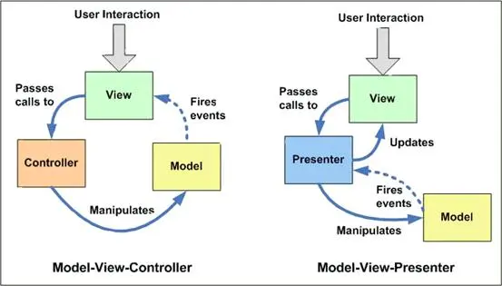

MVC → MVP
当我们将Activity复杂的逻辑处理移至另外的一个类(Presenter)中时,Activity实在就是MVP模式中的View,它负责UI元素的初始化,创建UI元素与Presenter的关联(Listener之类),同时自己也会处理一些简单的逻辑(复杂的逻辑交由 Presenter处理)。
MVP的Presenter是框架的控制者,负担了大量的逻辑操纵,而MVC的Controller更多时间负担一种转发的作用。因此在App中引入MVP的原因,是为了将此前在Activty中包含的大量逻辑操纵放到控制层中,制止Activity的痴肥。
两种模式的重要区别
  • (最重要区别)View与Model并不直接交互,而是通过与Presenter交互来与Model间接交互。而在MVC中View可以与Model直接交互
  • 通常View与Presenter是一对一的,但复杂的View可能绑定多个Presenter来处理逻辑。而Controller是基于举动的,而且可以被多个View共享,Controller可以负责决定表现哪个View
  • Presenter与View的交互是通过接口来举行的,更有利于添加单元测试。

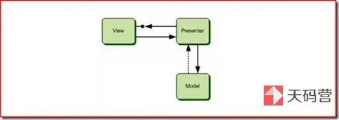

##MVP的变种:Passive View
MVP的变种有许多,其中使用最广泛的是Passive View模式,即被动视图。在这种模式下,View和Model之间不能直接交互,View通过Presenter与Model打交道。Presenter接受View的UI请求,完成简单的UI处理逻辑,并调用Model举行业务处理,并调用View将相应的结果反映出来。View直接依赖Presenter,但是Presenter间接依赖View,它直接依赖的是View实现的接口。
相对于View的被动,那Presenter就是自动的一方。对于Presenter的自动,有如下的明白:
  • Presenter是整个MVP体系的控制中心,而不是单纯的处理View请求的人;
  • View仅仅是用户交互请求的汇报者,对于响应用户交互相关的逻辑和流程,View不参与决策,真正的决策者是Presenter;
  • View向Presenter发送用户交互请求应该采用这样的口吻:“我现在将用户交互请求发送给你,你看着办,必要我的时间我会帮忙你”,不应该是这样:“我现在处理用户交互请求了,我知道该怎么办,但是我必要你的支持,因为实现业务逻辑的Model只信任你”;
  • 对于绑定到View上的数据,不应该是View从Presenter上“拉”回来的,应该是Presenter自动“推”给View的;
  • View尽可能不维护数据状态,因为其自己仅仅实现单纯的、独立的UI操纵;Presenter才是整个体系的调和者,它根据处理用于交互的逻辑给View和Model安排工作。

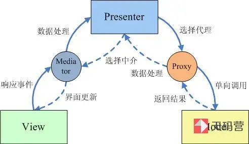

  • 强化Presenter

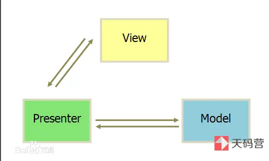

强化Presenter的作用,将全部逻辑操纵都放在Presenter内也容易造成Presenter内的代码量过大,对于这点,有一个方法是在UI层和Presenter之间设置中介者Mediator,将比方数据校验、组装在内的轻量级逻辑操纵放在Mediator中;在Presenter和Model之间使用代理Proxy;通过上述两者分担一部分Presenter的逻辑操纵,但团体框架的控制权还是在Presenter手中。Mediator和Proxy不是必须的,只在Presenter负担过大时才发起使用。
终极的架构如下图所示:

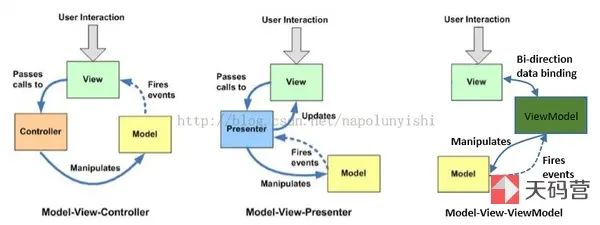

在比较之前,先从图上看看三者的异同。

MVC->MVP->MVVM演进过程
MVC -> MVP -> MVVM 这几个软件设计模式是一步步演化发展的,MVVM 是从 MVP 的进一步发展与规范,MVP 隔离了MVC中的 M 与 V 的直接接洽后,靠 Presenter 来中转,所以使用 MVP 时 P 是直接调用 View 的接口来实现对视图的操纵的,这个 View 接口的东西一样平常来说是 showData、showLoading等等。M 与 V已经隔离了,方便测试了,但代码还不够优雅简便,所以 MVVM 就弥补了这些缺陷。在 MVVM 中就出现的 Data Binding 这个概念,意思就是 View 接口的 showData 这些实现方法可以不写了,通过 Binding 来实现。
如果把这三者放在一起比较,先说一下三者的共同点,也就是Model和View:
  • Model:数据对象,同时,提供本应用外部对应用程序数据的操纵的接口,也可能在数据变革时发出变动关照。Model不依赖于View的实现,只要外部程序调用Model的接口就能够实现对数据的增编削查。
  • View:UI层,提供对终极用户的交互操纵功能,包括UI展今世码及一些相关的界面逻辑代码。
三者的差别在于如何粘合View和Model,实现用户的交互操纵以及变动关照
  • Controller
Controller吸收View的操纵事故,根据事故不同,大概调用Model的接口举行数据操纵,大概举行View的跳转,从而也意味着一个Controller可以对应多个View。Controller对View的实现不太关心,只会被动地吸收,Model的数据变动不通过Controller直接关照View,通常View采用观察者模式监听Model的变革。
  • Presenter
