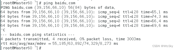

从机也需要验证,假如哪台机器ping不通请检察3.3以及5.3的解决方法或自行百度。

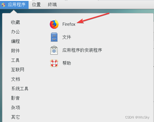

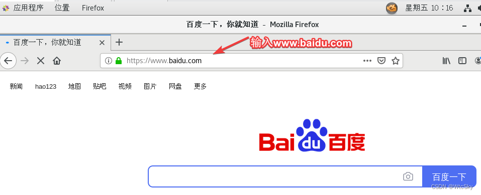

6.2 方法二:通过FireFox访问百度
这种方法需要再安装CentOS的时候选择了GUI界面(参考2.3)
然后输入www.baidu.com,看是否能乐成访问,以下是乐成界面:

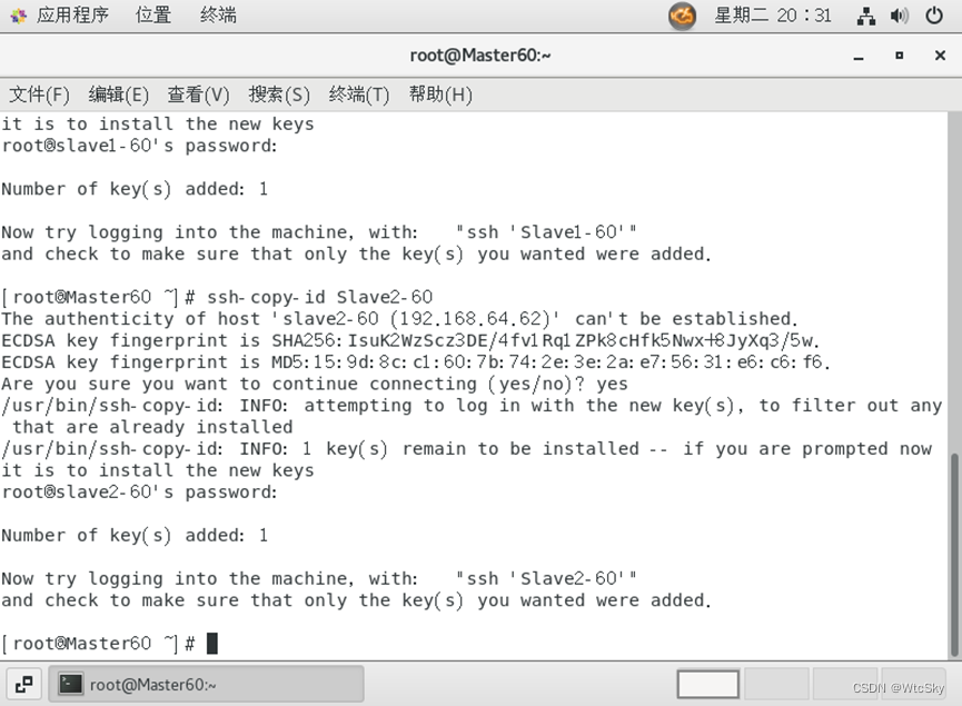

以主机为例,在终端依次使用以下指令生成秘钥然后分享给除了自己以外的别的两台机器:
  • ssh-keygen -t rsa(然后不绝回车)
  • ssh-copy-id Slave1-60(Slave1-60修改为你的从机1的主机名或IP)
  • ssh-copy-id Slave2-60(Slave1-60修改为你的从机2的主机名或IP)
    步调2、3需要输入yes,然后再输入暗码(123456),暗码不会表现(Linux特性)。
两个从机重复以上操作。

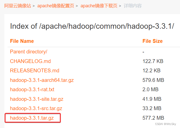

8.1 下载Hadoop-3.3.1
我用的是Hadoop-3.3.1,下面的操作只要是Hadoop-3.x应该都是实用的,但是Hadoop-2.x可能有细枝末节的地方不太相同,建议看一下PushyTao学长的博客。
建议是在自己的电脑上而不是捏造机上下载,因为每台捏造机都需要一份,所以直接下在自己电脑桌面上然后拖到捏造机里就可以了。
下面给出两个镜像站地址,哪个快下哪个吧(3.3.1可能已经不能用了大概3.x就可以):
  • 清华镜像站
  • 阿里云镜像站
以阿里云镜像站为例,要下载的是hadoop-3.3.1.tar.gz。

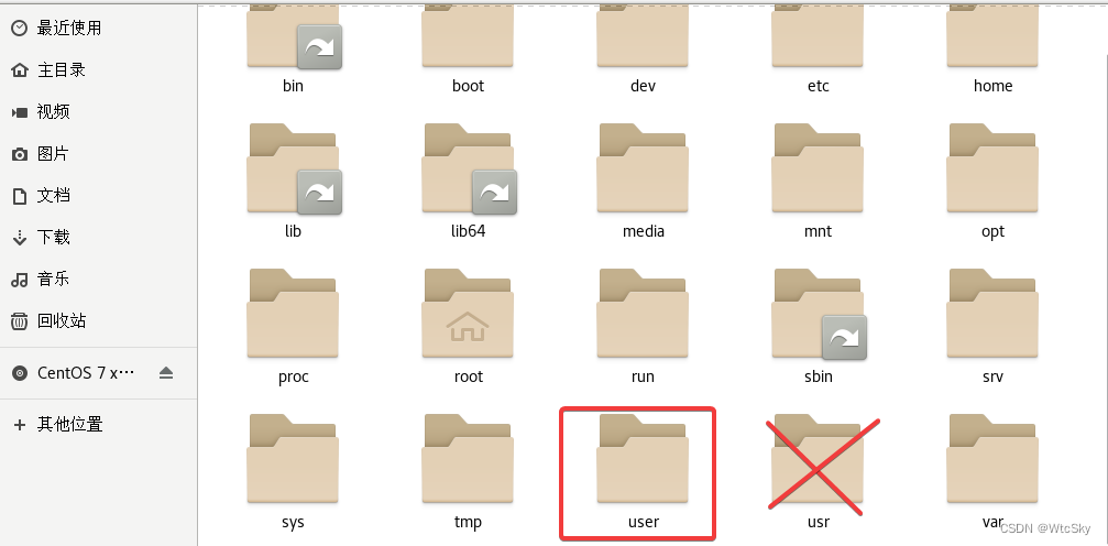

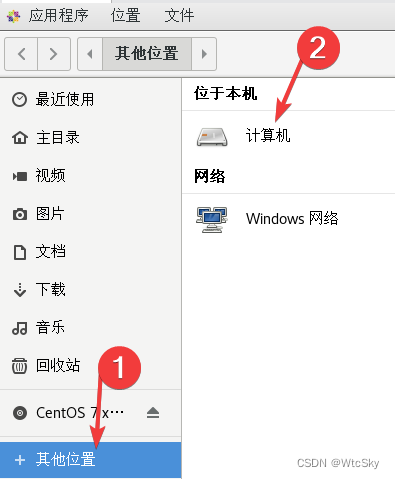

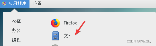

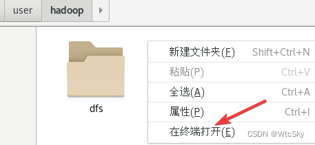

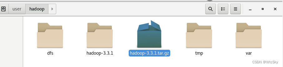

方便起见,后面的操作用GUI进行,点击应用程序,选择文件。
点击其他位置,然后选择盘算机。
找到user文件夹点击进入,注意是user不是usr。
进入内里的hadoop目次,然后把电脑上的压缩包拖进来(下面的图是解压完成的)
然后在这个界面右键选择在终端打开。
这时候我终端的位置是这个目次:
然后输入指令tar -zxvf hadoop-3.3.1.tar.gz进行解压。

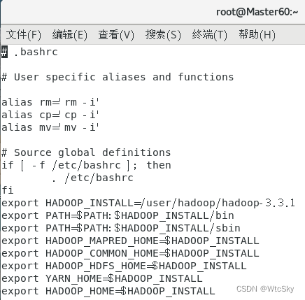

在终端使用指令vi ~/.bashrc。
在最后键入i进行插入,需要修改的只有第一行HADOOP_INSTALL,把它改成自己Hadoop的位置就好了(含有bin、etc、……的目次)。
  1. export HADOOP_INSTALL=/user/hadoop/hadoop-3.3.1
  2. export PATH=$PATH:$HADOOP_INSTALL/bin
  3. export PATH=$PATH:$HADOOP_INSTALL/sbin
  4. export HADOOP_MAPRED_HOME=$HADOOP_INSTALL
  5. export HADOOP_COMMON_HOME=$HADOOP_INSTALL
  6. export HADOOP_HDFS_HOME=$HADOOP_INSTALL
  7. export YARN_HOME=$HADOOP_INSTALL
  8. export HADOOP_HOME=$HADOOP_INSTALL
:wq生存退出。
然后在终端输入指令source ~/.bashrc

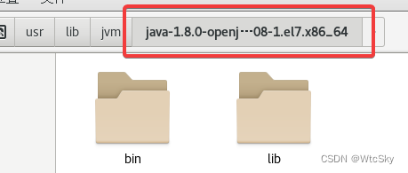

8.4 找到JDK位置
其实这个地方是搞错了的这里用的是JRE(运行包),而不是JDK(开辟包),其中开辟包是包含了运行包。但是后面的操作只需要运行即可,就是说不会影响到后续操作。我会在下一个实验的时候进行修正,大概到这一步时同砚们可以自行下载JDK
这个CentOS是自带了一个JDK确实是能用的,所以我也不别的下载了,找到这个JDK就可以了。

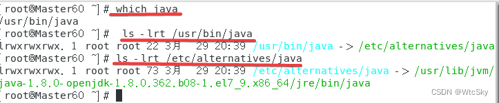

依次使用指令:
  • which java获得一个地址/usr/bin/java
  • ls -lrt /usr/bin/java,根据前面得到的地址修改,会获得另一个地址/etc/alternatives/java
  • ls -lrt /etc/alternatives/java,根据前面得到的地址修改,最终得到的就是jdk的位置。
比如我找到的是java-1.8.0-openjdk-1.8.0.242.b08-1.el7.x86_64,但实际上每个人可能有所差别,以自己的为准!
上面表现0.362是因为后面的操作应该是有了一个新的版本但是为了还原,我照旧说我的过程吧。
点进去这个这个目次,把内里jre的bin和lib给复制出来。
不搞出来之后会报错,JAVA_HOME需要这俩东西应该是,假如重新下jdk也差不多这么个意思。

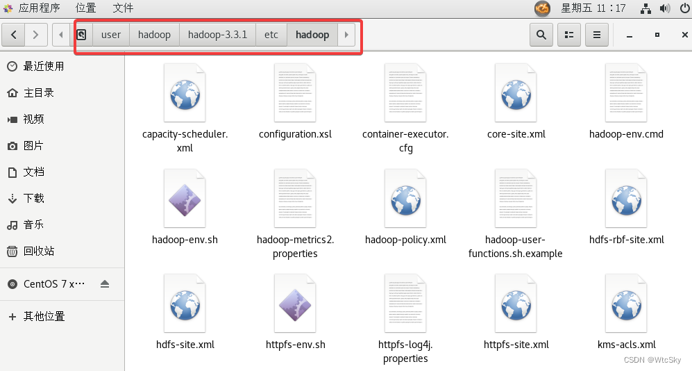

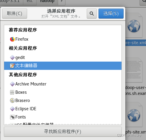

用GUI来完成吧,起首进入 /user/hadoop/hadoop-3.3.1/etc/hadoop/目次
如许的文件修改差别于VI而类似于windows系统的记事本。
复制粘贴都用鼠标就可以了。生存是ctrl+s。

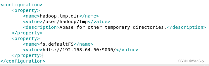

8.5.2 core-site.xml修改
打开core-site.xml
在<configuration></configuration>之间输入下面的内容:
  1.     <property>
  2.         <name>hadoop.tmp.dir</name>
  3.         <value>/user/hadoop/tmp</value>
  4.         <description>Abase for other temporary directories.</description>
  5.     </property>
  6.     <property>
  7.         <name>fs.defaultFS</name>
  8.         <value>hdfs://192.168.64.60:9000/</value>
  9.     </property>
根据自己情况修改value标签内的内容。

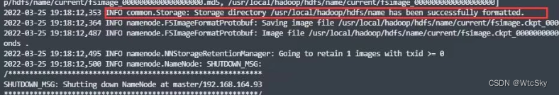

8.7 格式化Hadoop
该操作需要重复三次(实验需要一个Master两个Slave……)
在每台捏造机上都使用终端输入指令hdfs namenode -format。
假如失败请检察自己的设置文件是否全部修改正确!Hadoop地址、JAVA_HOME之类的请仔细对照自己的实际情况!
假如乐成,会出现以下界面:
所有的机器都完成了初始化之后进行下一步。

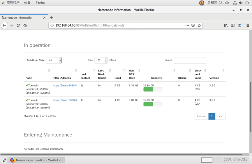

8.10 欣赏器检察集群
操作在主机上
此时通过欣赏器访问192.168.64.60:9870来检察(主机的主机名或IP:9870)。
8.11 ★解决欣赏器无法检察集群
可以实验使用192.168.64.60:50070,Hadoop2.x使用的是50070端口。
假如还不可,看看防火墙是否关闭。一定是jps都表现上述的进程该网页才会生效。

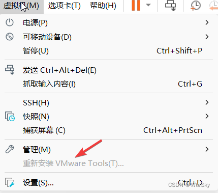

8.12 ★捏造机拖拽文件
需要安装VMware Tools,详细怎么做不多做说明,安装完成就能直接传输文件了。
往捏造机中拖文件可能会报错,点一下重试就好了。

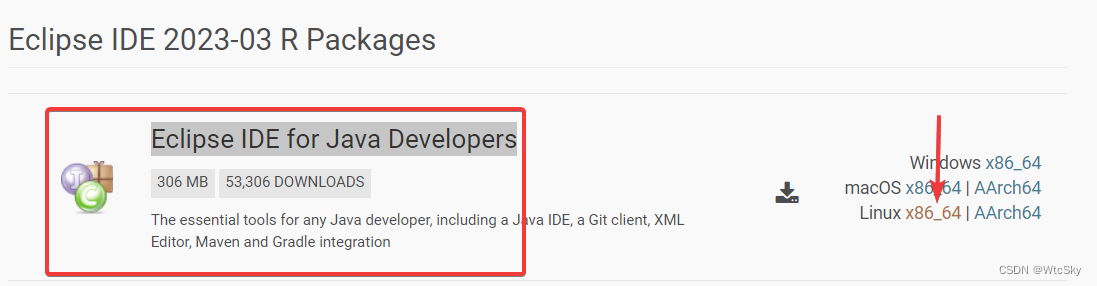

9.1 下载Eclipse
在官网下载:Eclipse IDE for Java Developers,选择Linux x86_64。
这个只需要拖到主机Master上就可以了。
有了上面的经验,把这个压缩包拖到/opt目次下应该不成题目。
之后在/opt目次下打开终端,使用解压指令tar zxvf eclipse-java-2023-03-R-linux-gtk-x86_64.tar.gz,这时候会有一个eclipse文件被解压到/opt。

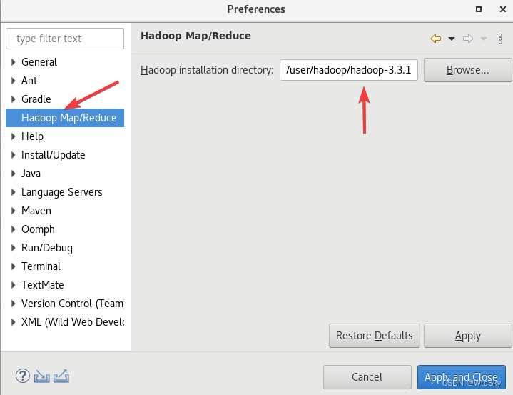

9.2 设置eclipse
下载hadoop-eclipse-plugin-3.3.1,不需要解压放在/opt/eclipse路径下的dropins和plugins中。
打开eclipse,在菜单栏选择Window->references。
然后在左侧选择Hadoop Map/Reduce,选择Hadoop的安装路径(按照自己的来)
最后Apply and Close。

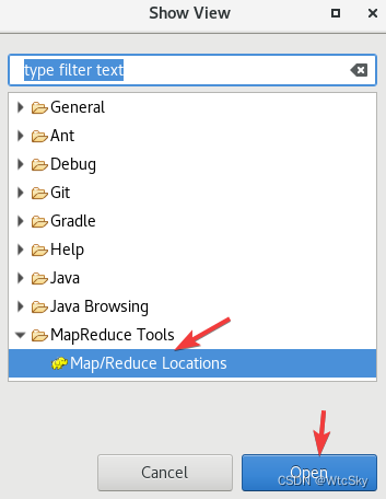

之后在菜单栏选择Window->Show View->Other。
选择MapReduce Tools->Map/Reduce Locations,点击Open

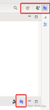

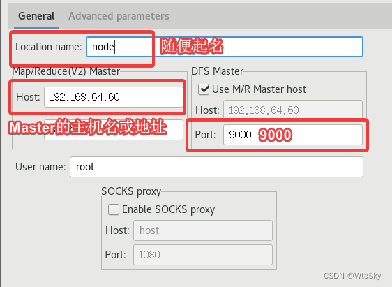

此时,会发现右上角出现大象(假如没有点击左侧第一个摁扭,内里可以打开),点击一下,下面会出现大象和+。
点击下面的大象和+
按照上图设置一下,点击Finish,下面会出现一条信息。这个大象双击以后会报错,不影响后面的操作,不需要理会设置好自己的ip即可。
以及左侧项目栏会出一个DFS Locations
假如这里的Hadoop(刚才起的名字),点击可以表现文件夹,就说明连接乐成反之会有一段错误代码。

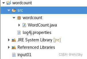

10.2 创建Map/Reduce项目
新建一个项目
然后选择Map/Reduce Project,点击Next。
随便起名比如WORDCOUNT。
在src目次下直接创建一个Class类,类名是WordCount,弄个包也行无所谓。

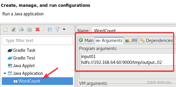

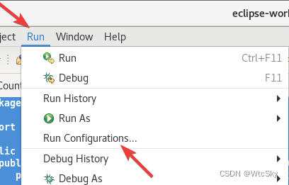

这是一个命令行输入的代码,因此我们的先设置参数。
菜单上选择Run->Run Configurations...。
然后选择程序,在Arguments中输入参数:
第一个是input01,同时在项目下创建一个input01.txt来存输入,与src同级!注意是同级不是在src里。
第二个是hdfs://192.168.64.60:9000/tmp/output_01,这个要按照自己的Master的ip来设置,输出在/tmp/output_02文件里,这个文件会自动生成,而且假如已经存在了,就不能乐成运行。

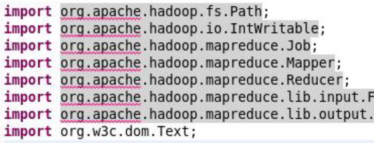

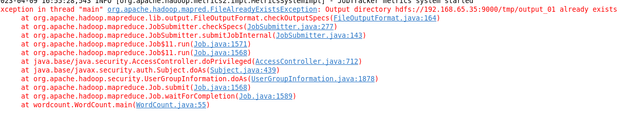

10.4 ★解决不能运行(爆红的几种情况)
假如java代码爆红,先确定主机已经启动sbin目次下的start-all.sh了,而且可以在DFS Locations下找到tmp目次。此时假如org.apache.xxx一片赤色,删了这个项目重新创建一个试一下。(还不可就把所有捏造机重开,然后start-all然后再重新创建一个项目)
假如说output文件已经存在(already exists),在命令行中换一个名字,大概删掉之前的输出文件。假如在DFS Locations中的tmp下没有文件,就右键革新(Refresh)一下。

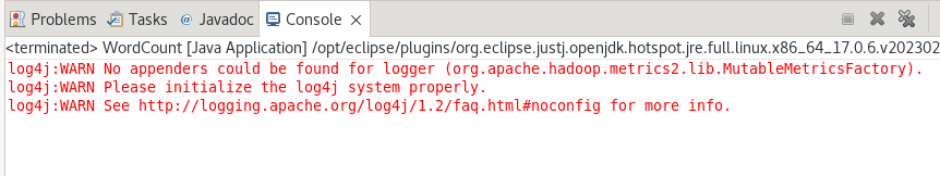

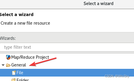

假如是不影响运行的告诫:
可以右键src,选择New->Other->General->File。
文件名是:log4j.properties
文件内容是:
  1. log4j.rootLogger=INFO, stdout
  2. log4j.appender.stdout=org.apache.log4j.ConsoleAppender
  3. log4j.appender.stdout.layout=org.apache.log4j.PatternLayout
  4. log4j.appender.stdout.layout.ConversionPattern=%d %p [%c] - %m%n
  5. log4j.appender.logfile=org.apache.log4j.FileAppender
  6. log4j.appender.logfile.File=target/spring.log
  7. log4j.appender.logfile.layout=org.apache.log4j.PatternLayout
  8. log4j.appender.logfile.layout.ConversionPattern=%d %p [%c] - %m%n

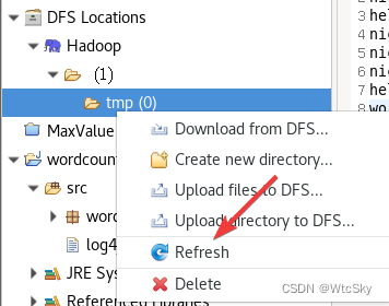

然后运行代码,右键革新一下tmp目次
然后就会神奇的发现结果已经在目次里了。没有题目!
