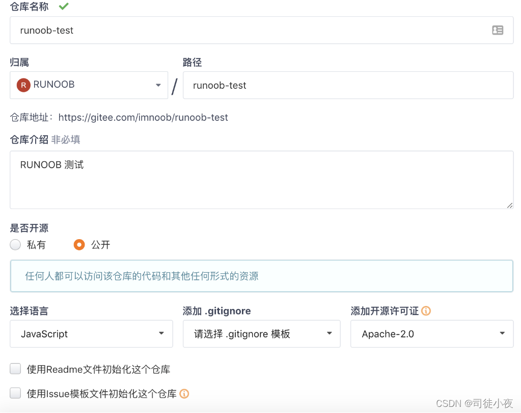

1.1.1 新建Gitee仓库上传代码
  • 首先,需要注册Gitee账号,并创建远程仓库,然后再执行如下命令,将代码上传到GitHub.

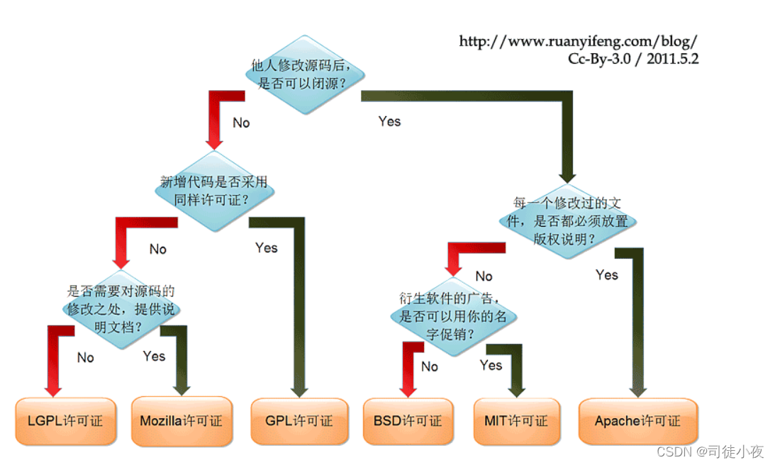

开源许可证:

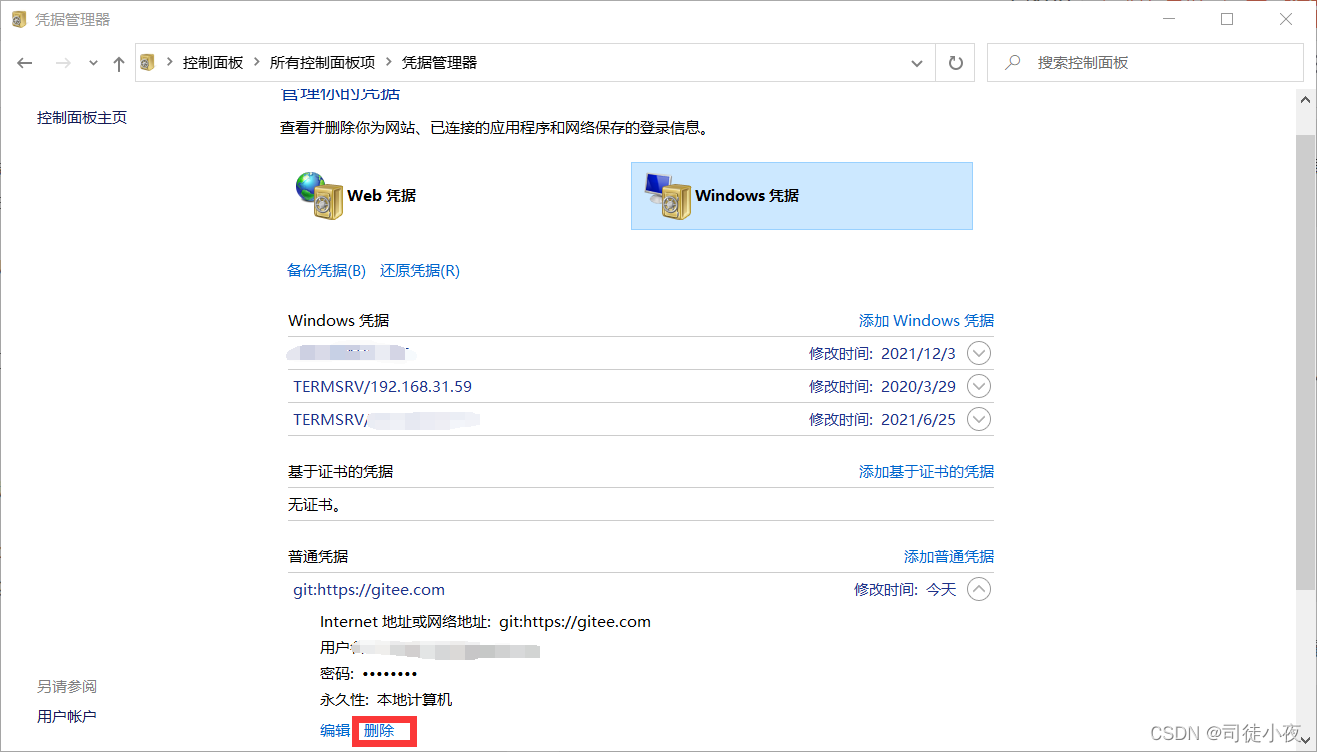

如果连接时登录失败可以删除git 认证账户,重新remote :
