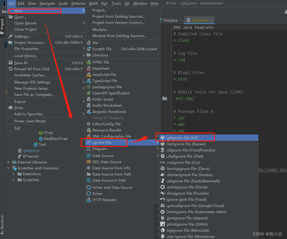

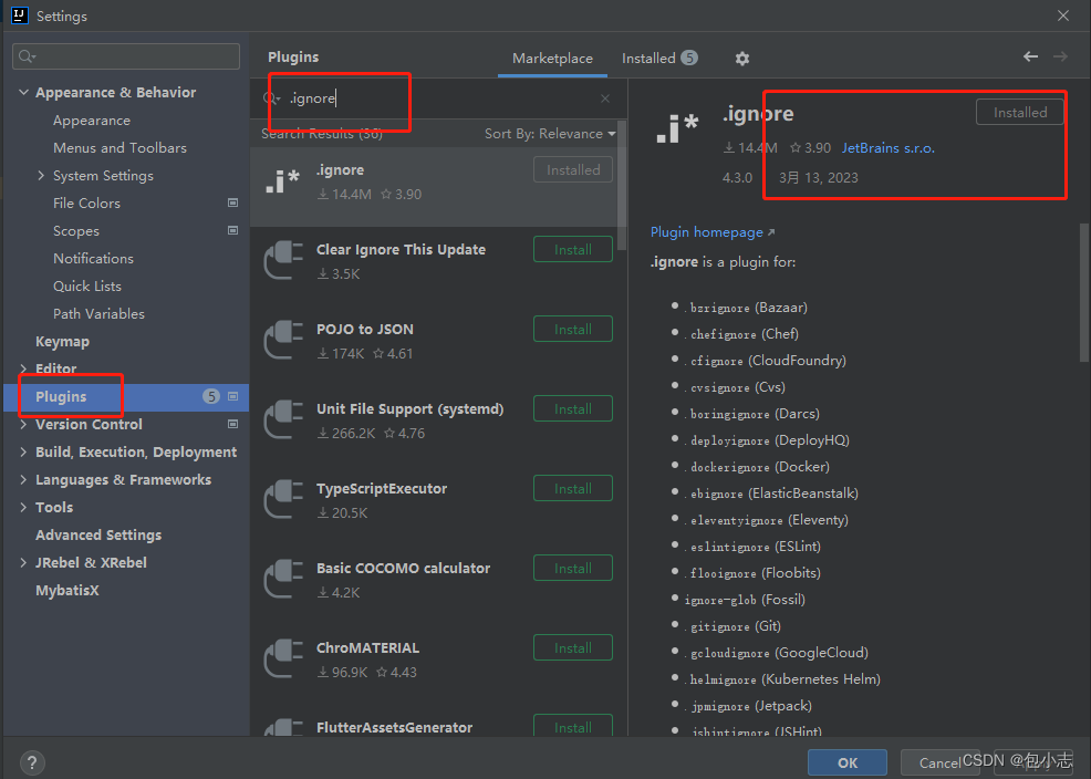

安装插件
直接在插件市场搜索 ignore,安装即可
使用插件

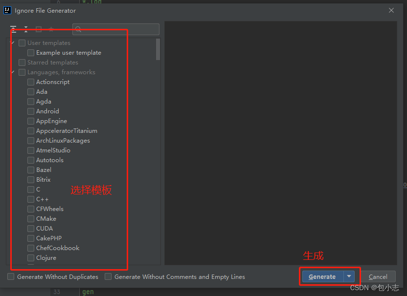

这里假设我们创建了一个Java项目,那么就可以在项目标路径下创建一个.gitignore文件;
接着选择对应的Java模板;
如许一个基于Java的.gitignore模板就算创建乐成了,接下来可以自己再看着修改:
