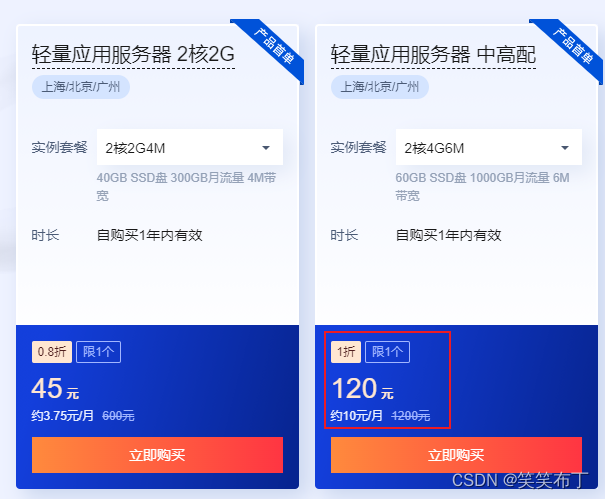

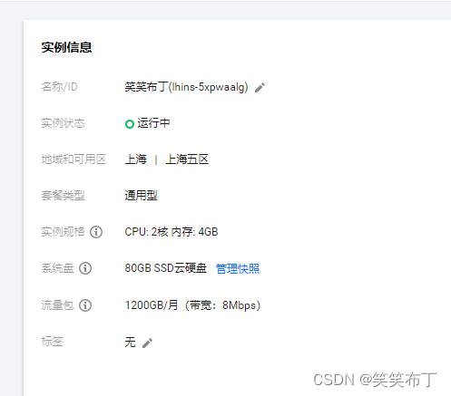

假如你没有云服务器的话,你需要知道本机的公网ip,个人是推荐购买一台云服务器,只是和几个朋友玩的话,配置也不用太好,我现在用的是2核 4GB 8Mbps的腾讯云服务器(之前博主,选的稍低的配置,会出现性能倾轧的情况,现有配置目前是四个人玩,没有压力).看我这篇文章,非技术小白也可以操作,不用担心. 云服务器(TIPS:选离自己近的机房)一定要装windows server,因为V Rising 只有windows版本,没有linux,不需要像我一样,用centos完善包,下下来之后,看到.exe文件傻了眼.
今天发现TX云现在618搞活动,2核4G6M,领券一年只要120(博主之前在博文提过45的套餐,但经过博主的的使用体验,博主自己已经升级配置为2核 4GB 8Mbps的TX云服务器),推荐买120的,第一个性能和带宽、流量更高,玩起来更流畅,玩游戏爽才是王道,第二个是有小伙伴跟我反应45的套餐对部分运营商的ip不是很友好,所以有能力尽量上120的套餐,第三个官方未来升级server的话,如果对性能要求提升,120的可以无忧渡过),页面下滑即可看到,链接在此
开搞
120套餐

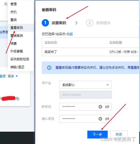

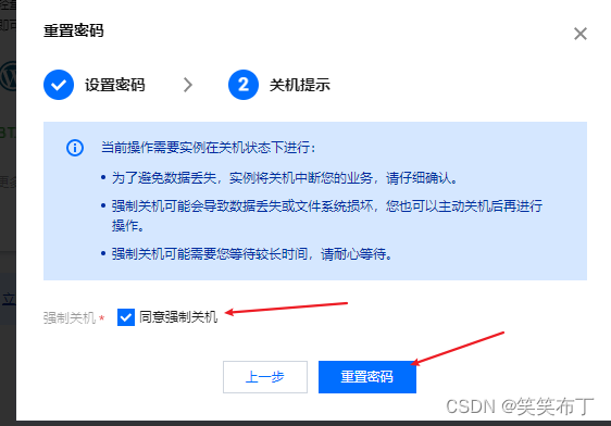

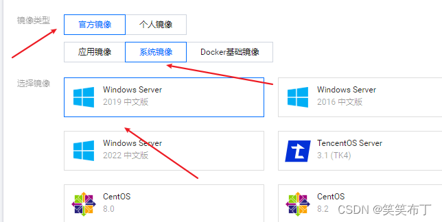

1、选择系统&重置密码

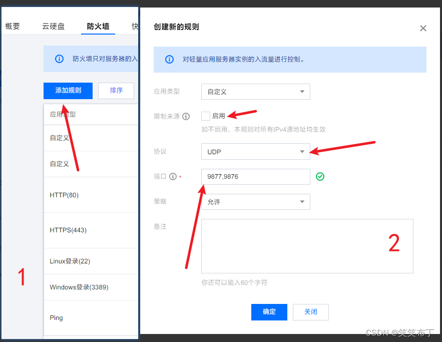

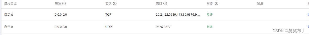

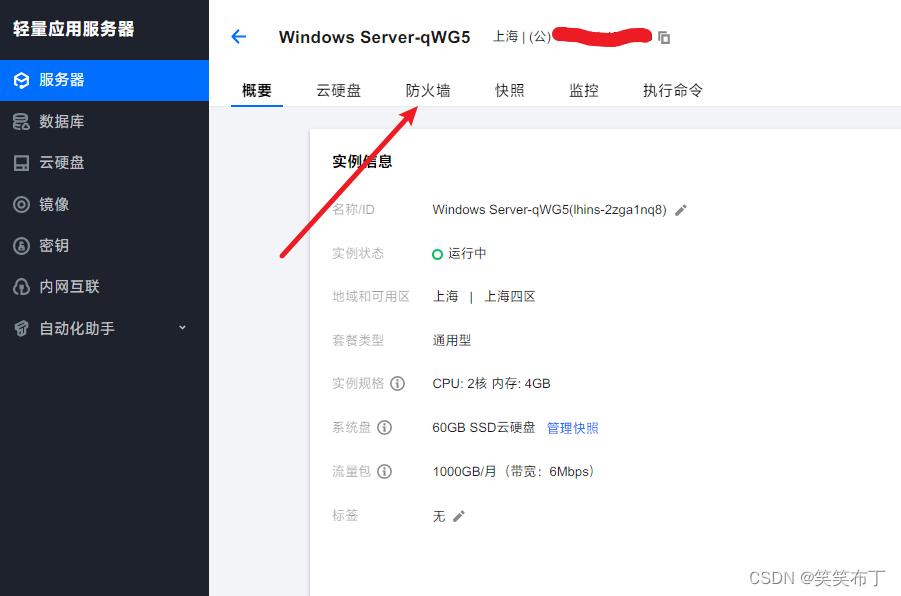

2、记住windows server的用户名和密码,并在云服务器控制台的防火墙,开放服务器的9876、9877端口,下图打码位置为公网IP
入站规则端口
  1. UDP  9876,9877
  2. TCP 22,3389,80,443,20,21,9876,9877

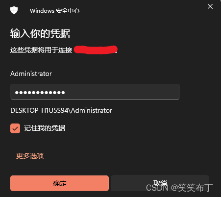

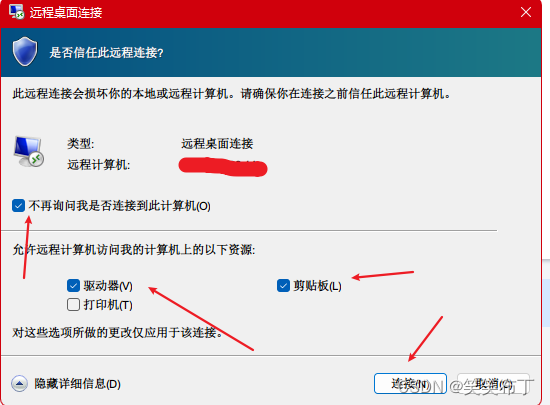

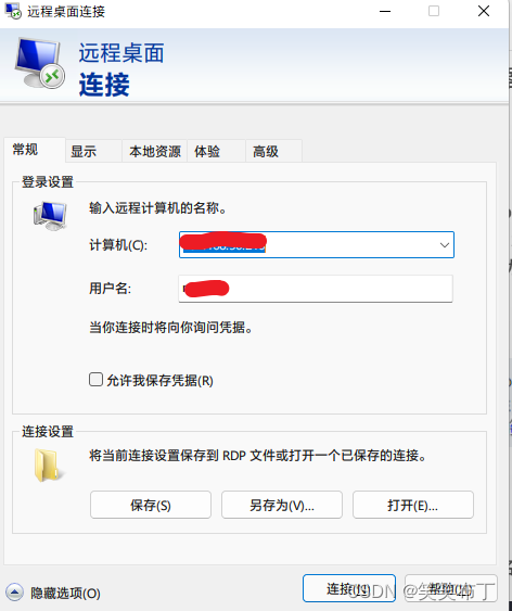

2、连接远程服务器(通用)
  1. win + r 打开运行
  2. mstsc 打开windows server远程连接
  3. 输入 公网ip、用户名(一般是Administrator)
  4. 点击连接 输入密码,可以保存rdp文件,方便后续连接.

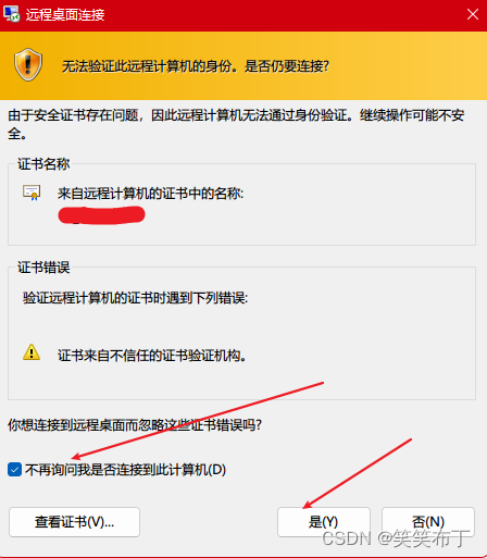

连接的时候会提醒你证书的问题,选是就可以了

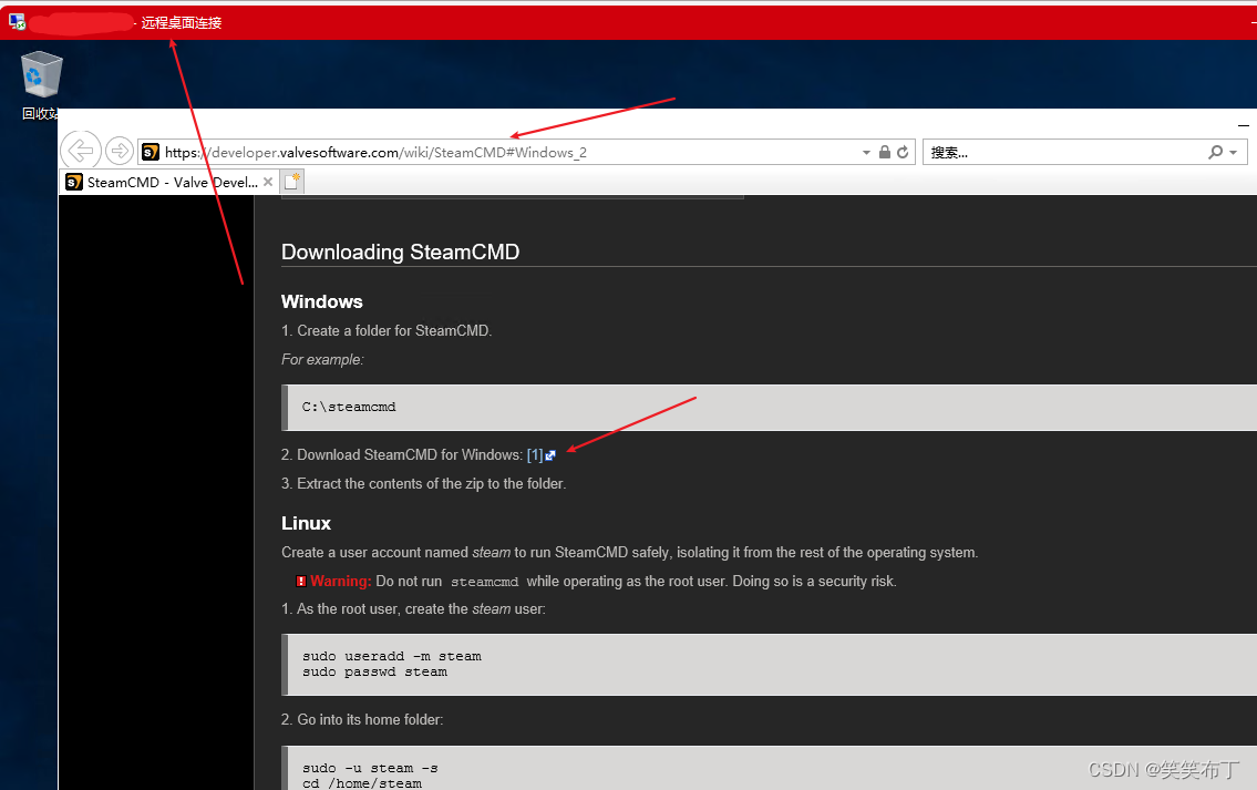

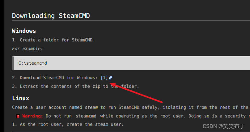

2、进入云服务服务器下载steam cmd
steamcmd下载地址
3、打开蒸汽cmd
点击下载的exe文件,依次输入下面的命令.

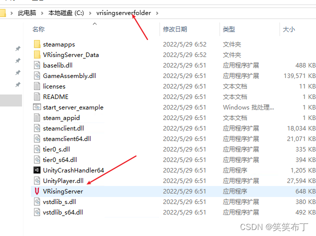

4、打开V Rising server
一般server会在 steamcmd\steamapps\common\VRisingDedicatedServer 下,如果你是按照我的教程来的则是:C:\vrisingserverfolder
运行:VRisingServer.exe
第一次运行会慢一点,生成配置文件后,再自行替换(新版本貌似下下来就有配置文件,可以先看看有没有)
配置 文件路径steamcmd\steamapps\common\VRisingDedicatedServer\VRisingServer_Data\StreamingAssets\Settings
我的教程路径:C:\vrisingserverfolder\VRisingServer_Data\StreamingAssets\Settings

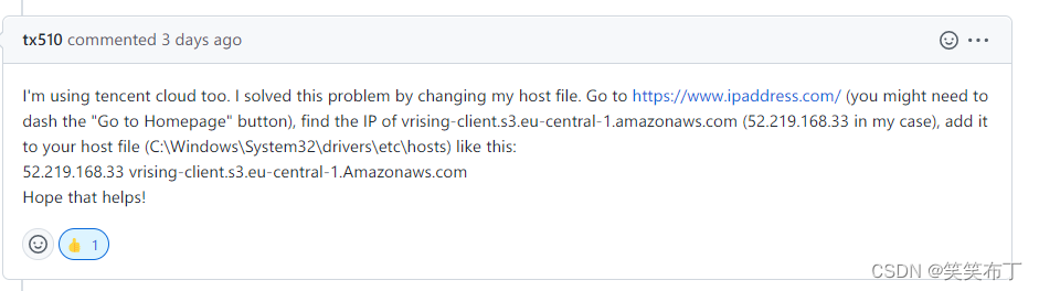

1、Curl error 28: Failed to connect to vrising-client.s3.eu-central-1.amazonaws.com port 443 after 21014 ms: Timed out
tips:对server服务没有太大影响,服务器UDP开了相应的端口就行.
  1. 错误发生原因: 服务器在启动服务的时候,要去亚马逊的S3 bucket下载资源,但是这个时候请求连接超时了.
  2. 这个资源官方放在亚马逊欧洲的S3服务器上,官方可能没有开S3的边际服务代理来着,导致了这个问题.
  3. 目前我觉得解决办法,一个是开网络迁移之术,另一个就只能等官方把资源放一个到亚洲的 S3里.
  4. 卖了这么多份游戏,给亚马逊付点钱把,不丢人!
给官方发了邮件,看看后续会怎么样.

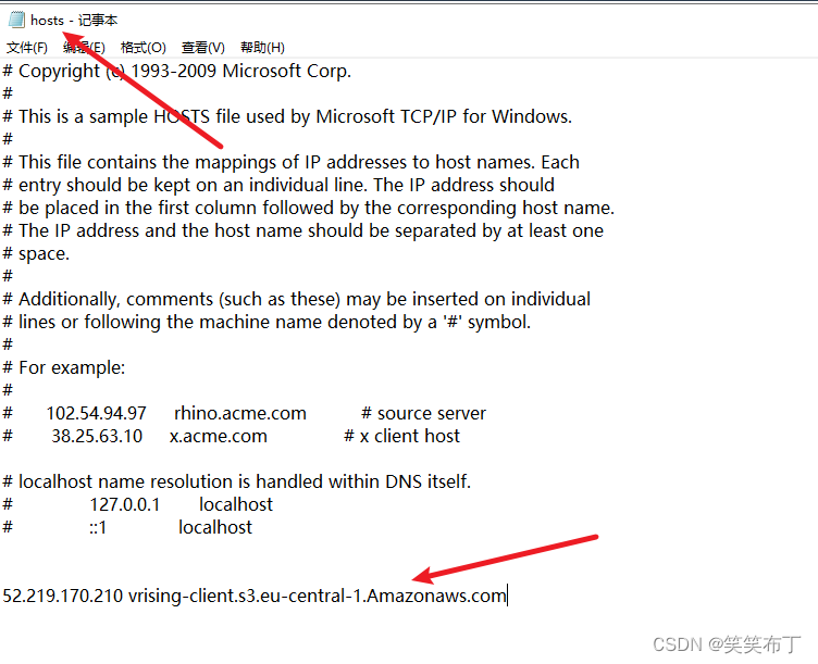

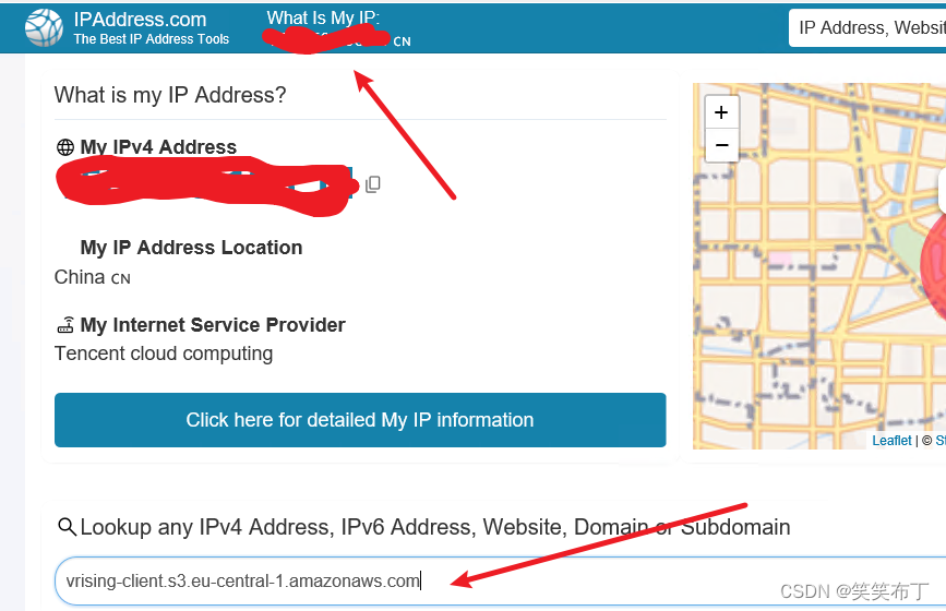

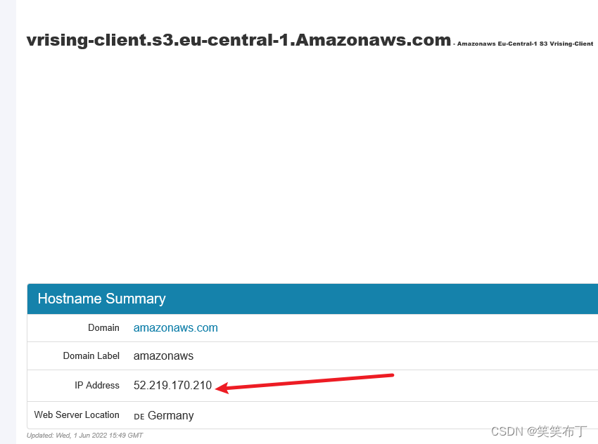

github 老哥提供的解决办法,不想动的可以不动,毕竟不影响游戏,等官方修复就行
第一步关掉游戏服务,在云服务器上登录这个网站
上面会显示你的服务器IP,在下面的搜索框输入vrising-client.s3.eu-central-1.Amazonaws.com,然后点击搜索按钮.
第二步,复制IP,每台服务器可能搜到的结果ip都不同
第三步,把IP 加到 云服务器的C:\Windows\System32\drivers\etc\hosts文件中,然后保存.
点击重启游戏服务,应该就看不到这个错误了.

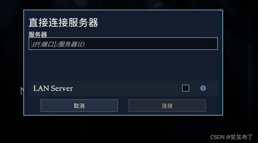

3、连接服务器
  1. 进入游戏选择直连,输入ip,有密码设置的输入密码
