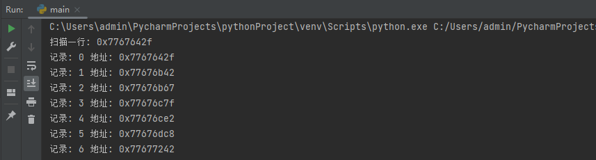

例如扫描ntdll.dll模块内的所有特征字段是55 8b ec 83 e4的记录,代码是这样的。
  1. from LyScript32 import MyDebug
  2. if __name__ == "__main__":
  3.     dbg = MyDebug()
  4.     conn = dbg.connect()
  5.     ref_one = dbg.scan_memory_one("55 8b ec 83 e4")
  6.     print("扫描一行: {}".format(hex(ref_one)))
  7.     ref_all = dbg.scan_memory_all("55 8b ec 83 e4")
  8.     for index in range(0, len(ref_all)):
  9.         print("记录: {} 地址: {}".format(index,hex(ref_all[index])))
  10.     dbg.close()
运行效果如下:

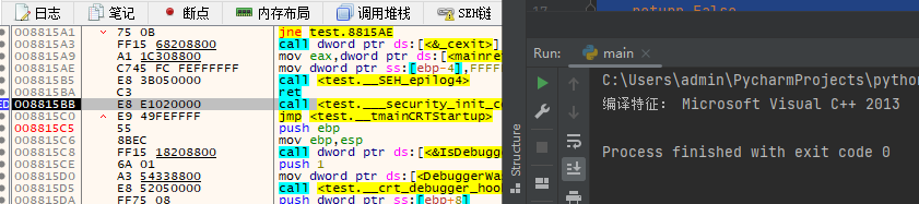

如上内存扫描方法如果可以搞明白,那么查壳这个功能就变得很简单了,市面上的查壳软件PEID等基本都是采用特征码定位的方式,所以我们想要实现查壳以及检测编译器特征可以采用特征码扫描法,如下代码即可实现查壳功能。
  2. # 查壳功能
  3. def scan(dbg, string):
  4.     # 得到进程模块
  5.     local_module = dbg.get_all_module()[0]
  6.     # 得到模块参数
  7.     module_base = local_module.get("base")
  8.     module_size = local_module.get("size")
  9.     # print("基地址: {} 长度: {} 结束地址: {}".format(hex(module_base),hex(module_size),hex(module_base+module_size)))
  10.     # 扫描内存
  11.     ref = dbg.scan_memory_any(module_base,module_size,string)
  12.     if ref != False:
  13.         return True
  14.     return False
  15. if __name__ == "__main__":
  16.     dbg = MyDebug()
  17.     conn = dbg.connect()
  18.     # 存储特征码
  19.     signs = [
  20.         {"key": "Microsoft Visual C++ 2013", "value": "e8 ?? ?? ?? ?? e9 ?? ?? ?? ?? 55 8b ec"},
  21.         {"key": "UPX 3.96w", "value": "60 be ?? ?? ?? ?? 8d be 00 90 ff ff 57"}
  22.     ]
  23.     for index in signs:
  24.         check = scan(dbg, index.get("value"))
  25.         if check == True:
  26.             print("编译特征: {}".format(index.get("key")))
  27.     dbg.close()
分别检测后输出结果如下:
upx加壳软件输出为
vs2013编译器特征输出
