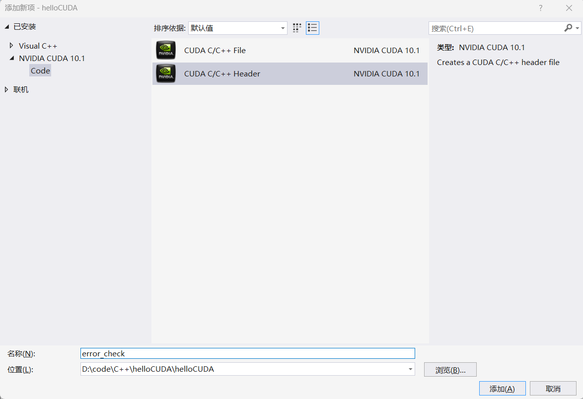

①新建CUDA头文件
新建的文件是error_check.cuh,注意后缀变化。

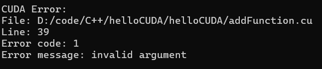

运行结果如下:
指出了错误代码的信息,包罗文件位置、行数、个数、和错误范例invalid argument,及代表该行函数出现了非法参数,正是由于我们手动修改导致的错误

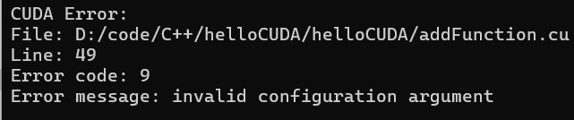

仍然以上面的函数作为例子,手动的将block_size修改为1280,但我们知道该参数不能高出1024,以是会报错,代码如下:

输出结果如下:
即表现配置错误,如果不利用该函数,则只能发现有一个错误,而不知道具体的错误信息。
