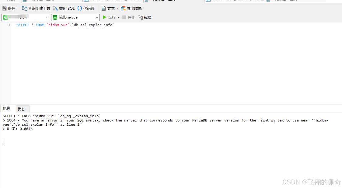

此中${dbName}就是动态的数据库名,可能有的同学会问 为什么要使用$而不是#?是因为使用#{dbName},这样传过来的值会带有单引号,会造成语法错误,可以看一下拼接出来的sql是这样的:

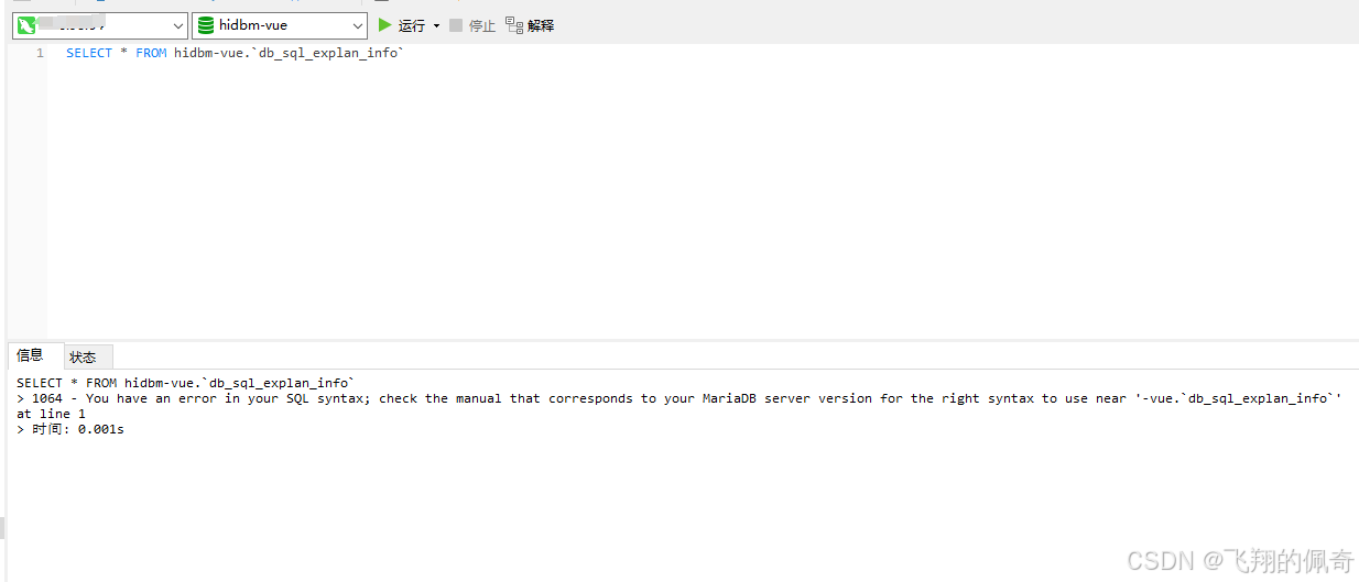

  1. SELECT * FROM 'hidbm-vue'.`db_sql_explan_info`
下面是执行这条sql的报错信息:
好了,那么问题毕竟出在哪里呢?

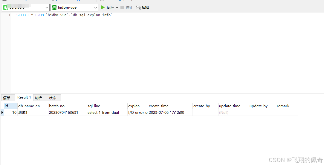

但是,假如你遇到的数据库名出现 中横线,好比 hidbm-vue,这个时候,需要将动态的参数用``这个符号引起来,否则会报错的。sql语句要这样写
  1. SELECT * FROM `${dbName}`.`db_sql_explan_info`
当使用mybatis查询数据库时,假如你想在sql语句中写上具体的数据库名,此时最好是用``,将数据库名引起来,这样就不会堕落。因为防止数据库名中出现含有 -中横线的情况。
