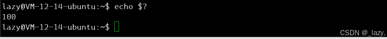

  1. int main()
  2. {
  3.         for(int errcode = 0; errcode <= 255; errcode++)
  4.         {
  5.         printf("%d: %s\n", errcode, strerror(errcode));
  6.         }
  7.         return 100;
  8. }
我们自己规定返回的是100,那么退出码就是100,因为echo是内建命令,直接获取到的父进程的资源,那么bash创建的子进程main,再获取到了退出码为100,这就是退出码
退出码唯一的一个轻微规范的是0为success,!0为失败,但是失败的详细原因是我们自己规定的,而不是错误码那样,体系已经规定好了。
