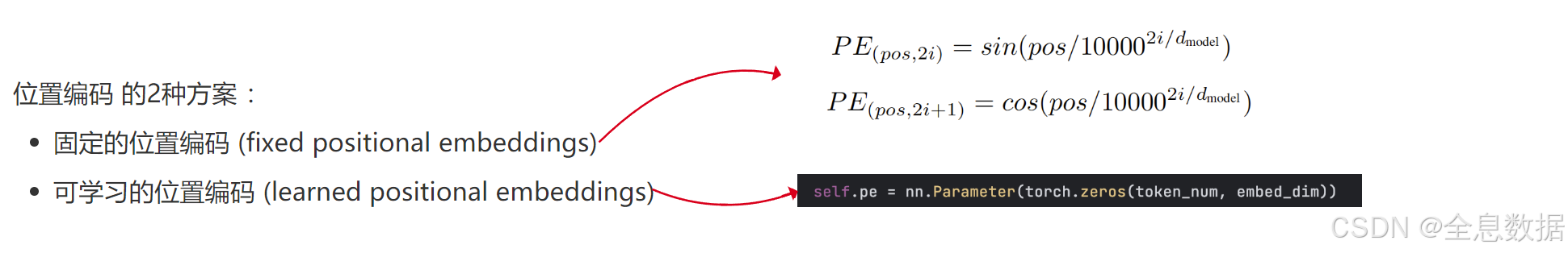

1、位置编码的2种方案
transformer的作者刚开始说固定的位置编码和可学习的位置编码的结果是差不多的,后来证明可学习的位置编码没有太大的须要,还不如省事直接利用固定的位置编码,
代码中,token_num是句子中的单词数量,embed_dim体现每个单词的特性向量长度,
- self.pe =nn.Parameter(torch.zeros(token_num, embed_dim))

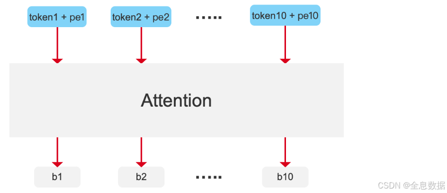

2、位置编码
将对应位置的位置编码直接加在输入的单词上,如下图中的最后一行,

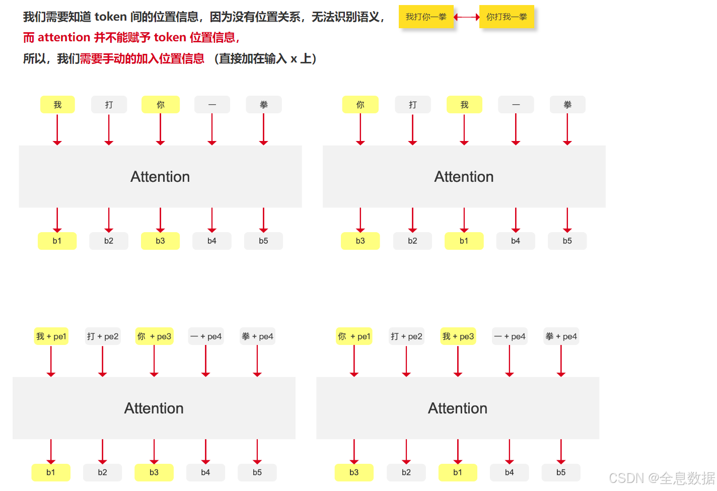

为什么 attention 并不能赋予 token 位置信息?
- 比方下图中的一句话里有5个token,先计算每个token(比方“我”)和其他全部token的相似度,然后再乘以每个token(比方“我”)的value,得到b1值,b1值只包罗全局的内容信息,而不包括位置信息,
- 下图第1行的左图和右图中的“我”的值都是雷同的,
- 以是相应的办理方案就是对每个token加入一个位置信息,如下图第2行中的pe,这样下图第2行中的左图b1和右图b1的值就不一样了,

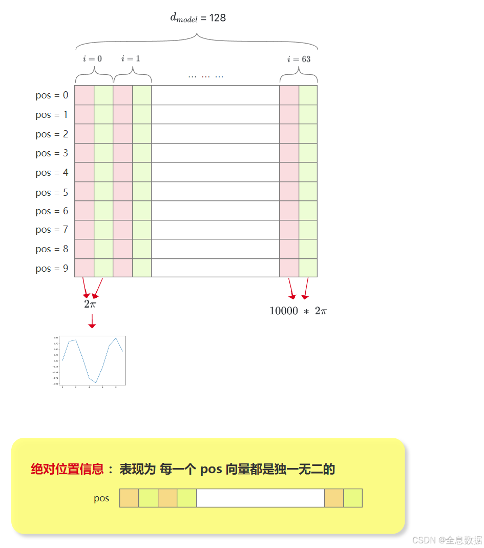

3、公式详解 : 绝对位置 、 相对位置

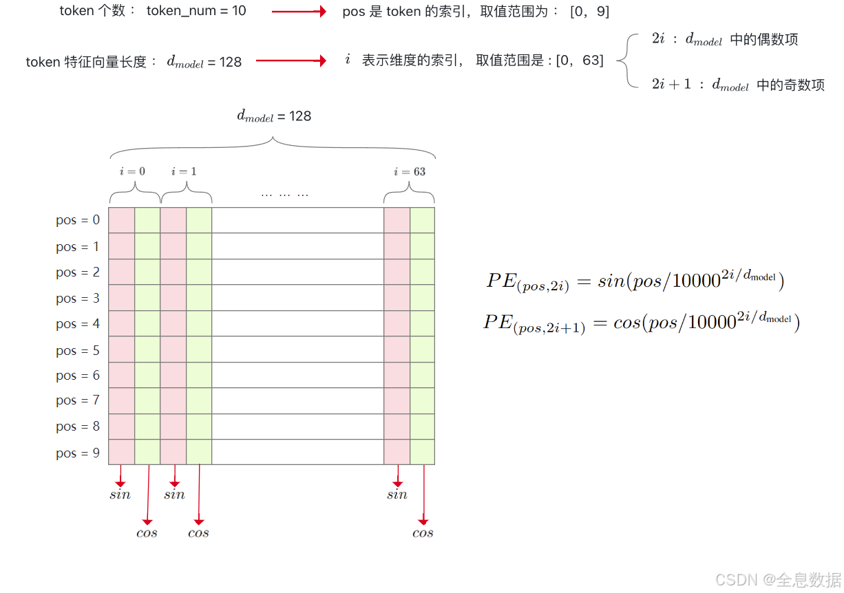

如下图,设置token的数量为10,token的特性向量长度为128,偶数项和奇数项的位置编码公式如下图所示,

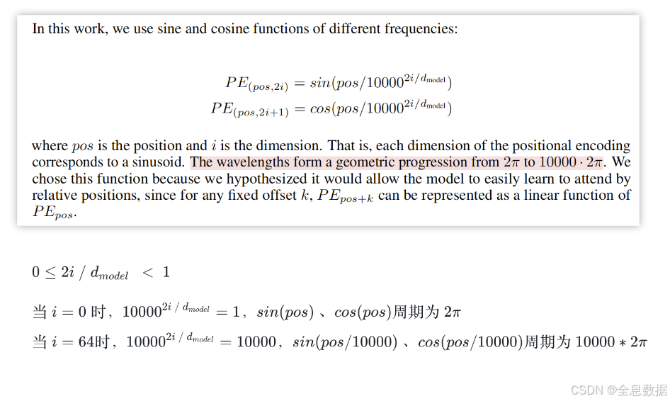

下面详细表明一下位置编码公式,下图中也表明了下面这句话:The wavelengths form a geometric progression from 2 π 2\pi 2π to 10000 ⋅ 2 π 10000 \cdot 2\pi 10000⋅2π,
下面表明一下下面这段话:We chose this function because we hypothesized it would allow the model to easily learn to attend byrelative positions, since for any fixed offset k k k, P E p o s + k PE_{pos+k} PEpos+k can be represented as a linear function of P E p o s PE_{pos} PEpos

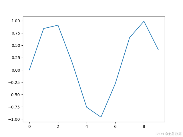

4、代码
4.1 代码1
- import torch
- import math
- import matplotlib.pyplot as plt
- def positional_encoding(d_model, length):
- :param d_model: dimension of the token
- :param length: (maximum) token number
- :return: length*d_model position matrix
- if d_model % 2 != 0:
- raise ValueError("Cannot use sin/cos positional encoding with "
- "odd dim (got dim={:d})".format(d_model))
- pe = torch.zeros(length, d_model)
- position = torch.arange(0, length).unsqueeze(1)
- div_term = torch.exp((torch.arange(0, d_model, 2, dtype=torch.float) *
- -(math.log(10000.0) / d_model)))
- pe[:, 0::2] = torch.sin(position.float() * div_term)
- pe[:, 1::2] = torch.cos(position.float() * div_term)
- return pe
- pe = positional_encoding(128, 10)
- plt.plot(range(10), pe[:, 0])
- plt.show()
复制代码 输出:
