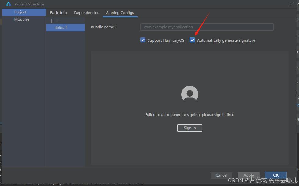

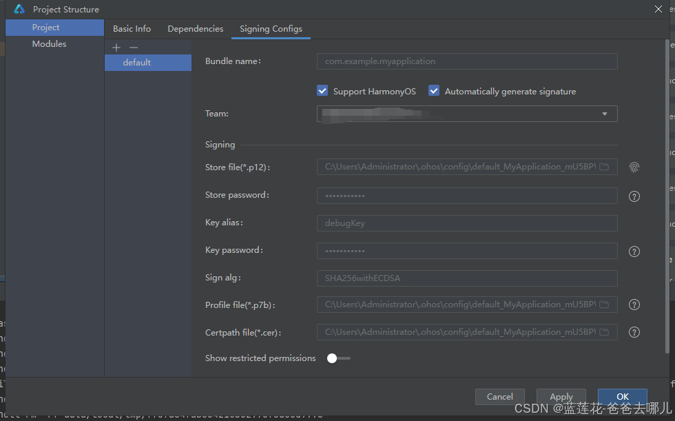

        首先,我们要看一下UNIAPP官方提供的文档,链接在此。根据文档,先下载DevEco-Studio,这是专门用来开发原生鸿蒙应用的IDE,界面有点像Android Studio。安装完打开,创建一个demo应用。我这里包名是com.example.myapplication,待会记得设置到uniapp项目中。打开项目,点击File-Project Structure-Signing Configs,勾选Automatically generate signature,点击Sign In,会打开浏览器跳转到华为官网,登录华为账号后即可自动生成签名。

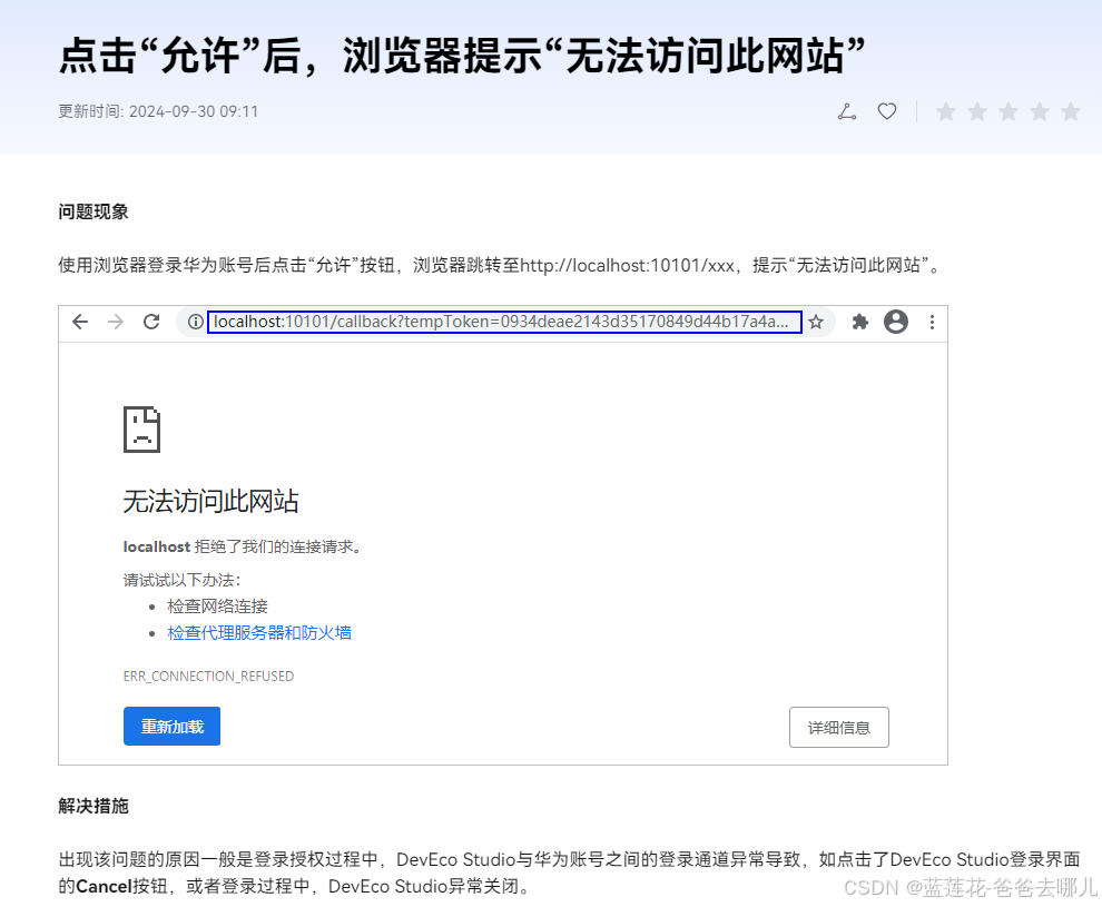

        这里碰到第一个坑,华为账号登录成功后DevEco-Studio无法汲取到成功回调,具体表现是DevEco-Studio会调起浏览器,然后验证登录,登录成功后有个授权提醒,点击【允许】后浏览器会跳转到一个无法访问的链接。
        我查了很多资料,最后看到有人说要清算一下浏览器缓存才行,按他的做法成功了。
        点击OK。在这里可以先运行到真机上看看调试证书是否正常,如果可以继续往下。

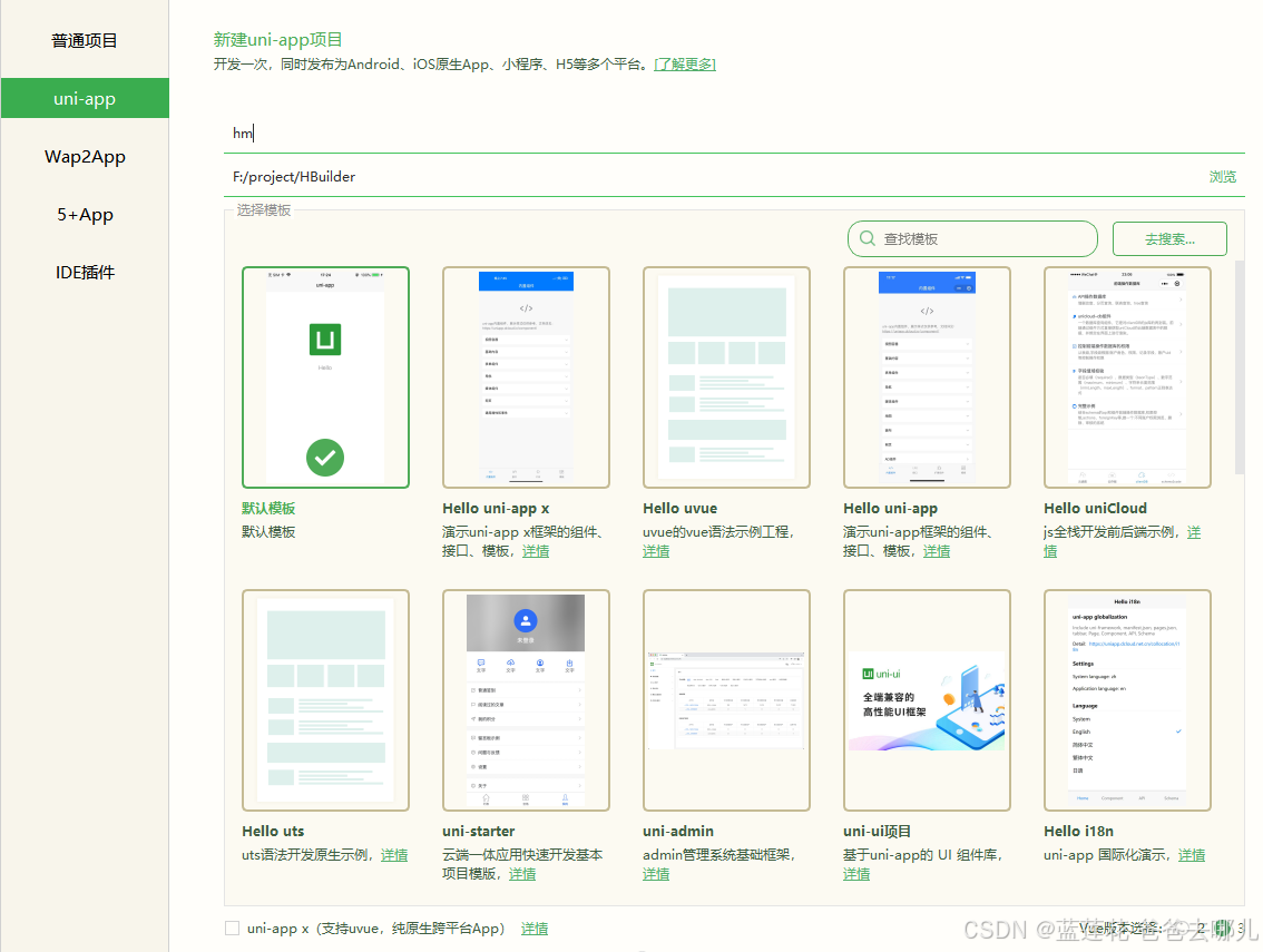

        创建一个uniapp(VUE3.0)项目

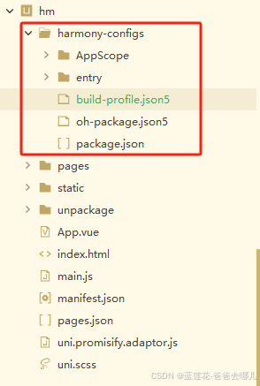

        点击【运行】 - 运行得手机或模仿器 - 运行到鸿蒙,第一次运行会在项目根目次下生成harmony-configs目次用于存放鸿蒙设置文件。

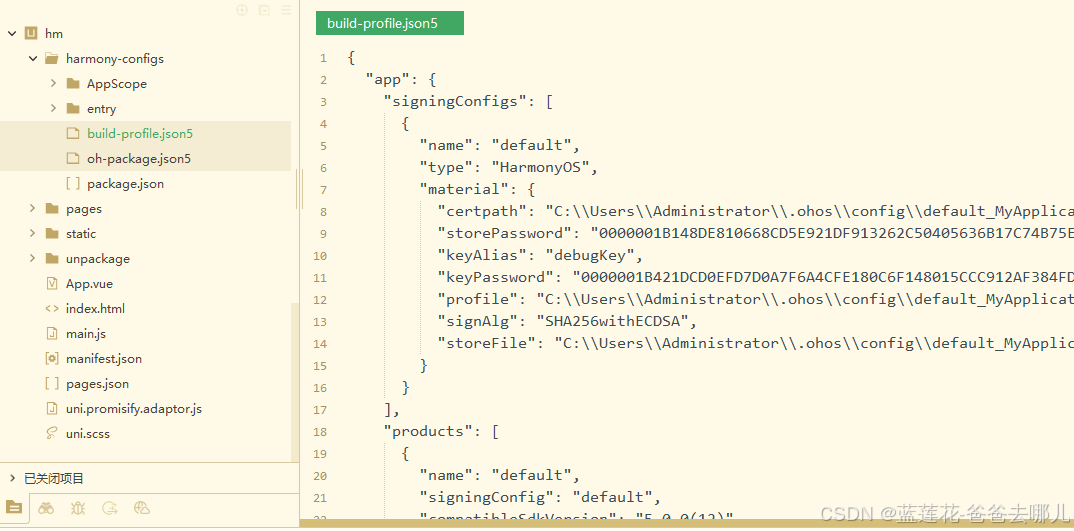

        打开DevEco-Studio项目根目次下的build-profile.json5文件,把他内里的内容全部拷贝复制到uniapp项目的harmony-configs/build-profile.json5中。

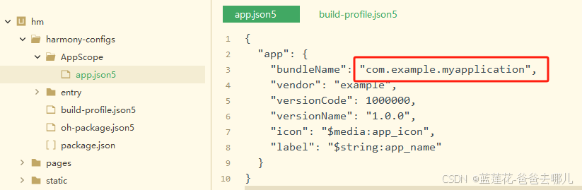

        在 harmony-configs/AppScrope/app.json5 中修改 app.bundleName为原生项目的包名

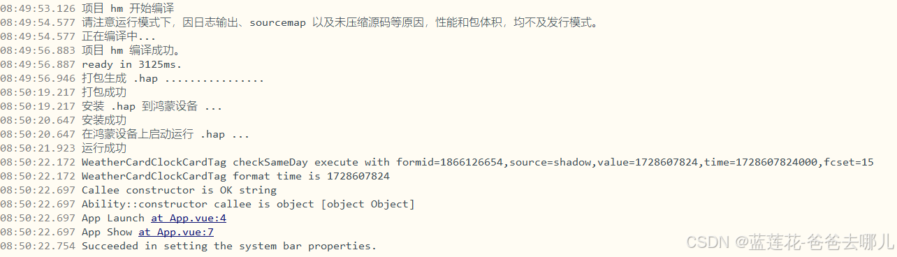

        访问提示中给的链接,说是DevEco Studio中预置的JDK17和HbuilderX用的JDK版本不符。我查了一下版本,还是java8,就升级到了jdk17,这个坑算是过了。

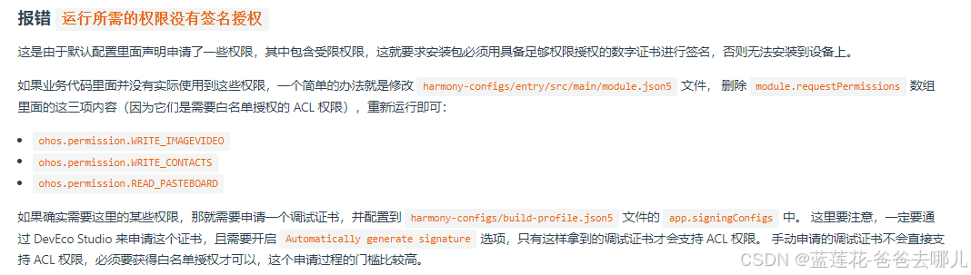

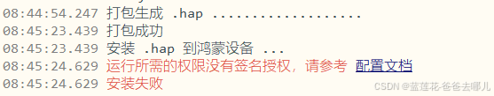

        紧接着又碰到第三个坑,运行所需的权限没有签名授权。
        点击【设置文档】,跳转到官方提供的说明页
        为了方便,修改 harmony-configs/entry/src/main/module.json5 文件, 删除 module.requestPermissions 数组内里的这三项内容,再次运行到鸿蒙,终极运行成功。

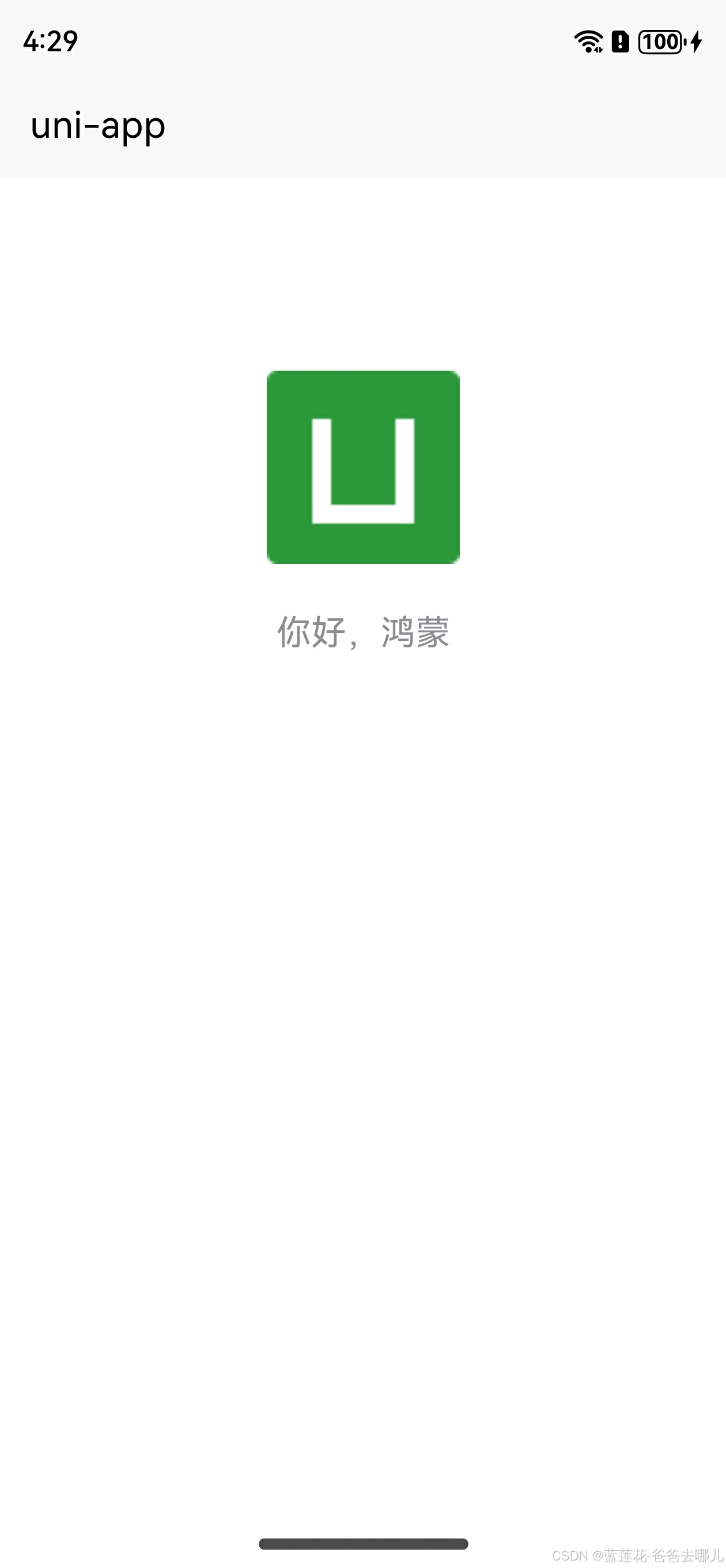

        我改了一下首页的文字【你好,鸿蒙】,保存后会自动更新。
        至此,首次鸿蒙真机调试竣事,虽然碰到几个坑,还算是顺利办理了。大伙如果有其他题目,可以在官方群里咨询。
