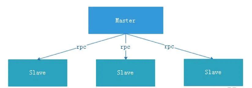

1.1.1 中心化
中心化设计比较简单,集群中的节点安装角色可以分为Master和Slave两种,如下图:
Master: Master的角色主要负责任务分发并监督Slave的健康状态,可以动态的将任务均衡到Slave上,以致Slave节点不至于“忙死”或”闲死”的状态。
中心化设计存在一些问题。
第一点,一旦Master出现了问题,则群龙无首,整个集群就会崩溃。
为了解决这个问题,大多数Master/Slave架构模式都采用了主备Master的设计方案,可以是热备或者冷备,也可以是自动切换或手动切换,而且越来越多的新系统都开始具备自动选举切换Master的能力,以提升系统的可用性。
第二点,如果Scheduler在Master上,虽然可以支持一个DAG中不同的任务运行在不同的机器上,但是会产生Master的过负载。如果Scheduler在Slave上,一个DAG中所有的任务都只能在某一台机器上进行作业提交,在并行任务比较多的时候,Slave的压力可能会比较大。
xxl-job就是采用这种设计方式,但是存在相应的问题。管理器(admin)宕机集群会崩溃,Scheduler在管理器上,管理器负责所有任务的校验和分发,管理器存在过载的风险,需要开发者想方案解决。

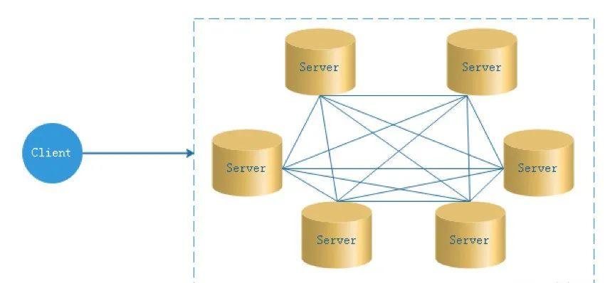

1.1.2 去中心化
在去中心化设计里,通常没有Master/Slave的概念,所有的角色都是一样的,地位是平等的,去中心化设计的核心设计在于整个分布式系统中不存在一个区别于其他节点的“管理者”,因此不存在单点故障问题。
但由于不存在“管理者”节点所以每个节点都需要跟其他节点通信才得到必须要的机器信息,而分布式系统通信的不可靠性,则大大增加了上述功能的实现难度。实际上,真正去中心化的分布式系统并不多见。
反而动态中心化分布式系统正在不断涌出。在这种架构下,集群中的管理者是被动态选择出来的,而不是预置的,并且集群在发生故障的时候,集群的节点会自发的举行会议来选举新的管理者去主持工作。
一般都是基于Raft算法实现的选举策略。Raft算法,目前社区也有相应的PR,还没合并。
DolphinScheduler的去中心化是Master/Worker注册到注册中心,实现Master集群和Worker集群无中心。

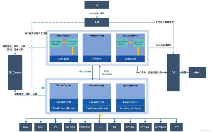

1.2 DophinScheduler架构设计
随手盗用一张官网的系统架构图,可以看到调度系统采用去中心化设计,由UI,API,MasterServer,Zookeeper,WorkServer,Alert等几部分组成。
API: API接口层,主要负责处理前端UI层的请求。该服务统一提供RESTful api向外部提供请求服务。接口包括工作流的创建、定义、查询、修改、发布、下线、手工启动、停止、暂停、恢复、从该节点开始执行等等。
MasterServer: MasterServer采用分布式无中心设计理念,MasterServer集成了Quartz,主要负责 DAG 任务切分、任务提交监控,并同时监听其它MasterServer和WorkerServer的健康状态。MasterServer服务启动时向Zookeeper注册临时节点,通过监听Zookeeper临时节点变化来进行容错处理。WorkServer:WorkerServer也采用分布式无中心设计理念,WorkerServer主要负责任务的执行和提供日志服务。WorkerServer服务启动时向Zookeeper注册临时节点,并维持心跳。
ZooKeeper: ZooKeeper服务,系统中的MasterServer和WorkerServer节点都通过ZooKeeper来进行集群管理和容错。另外系统还基于ZooKeeper进行事件监听和分布式锁。
**Alert:**提供告警相关接口,接口主要包括两种类型的告警数据的存储、查询和通知功能,支持丰富的告警插件自由拓展配置。

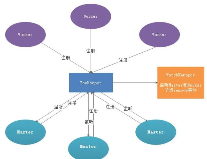

1.3.1 宕机容错
服务容错设计依赖于ZooKeeper的Watcher机制,实现原理如图:

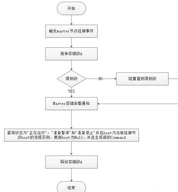

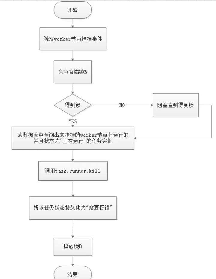

其中Master监控其他Master和Worker的目录,如果监听到remove事件,则会根据具体的业务逻辑进行流程实例容错或者任务实例容错,容错流程图相对官方文档里面的流程图,人性化了些,大家可以参考一下,具体如下所示。
ZooKeeper Master容错完成之后则重新由DolphinScheduler中Scheduler线程调度,遍历 DAG 找到“正在运行”和“提交成功”的任务,对“正在运行”的任务监控其任务实例的状态,对“提交成功”的任务需要判断Task Queue中是否已经存在,如果存在则同样监控任务实例的状态,如果不存在则重新提交任务实例。
Master Scheduler线程一旦发现任务实例为” 需要容错”状态,则接管任务并进行重新提交。注意由于” 网络抖动”可能会使得节点短时间内失去和ZooKeeper的心跳,从而发生节点的remove事件。
对于这种情况,我们使用最简单的方式,那就是节点一旦和ZooKeeper发生超时连接,则直接将Master或Worker服务停掉。
