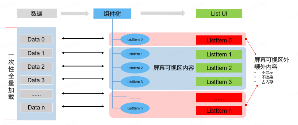

1. 一次性加载方案(ForEach)
ForEach:
一次性加载全量数据并循环渲染。
原理如下:
(图片来自鸿蒙官网)
缺点:
1) 由于要一次性加载所有的列表数据,创建所有组件节点并完成组件树的构建,在数据量大时会非常耗时,从而导致页面加载渲染时间过长
2) 屏幕可视区外的组件固然不会表现在屏幕上,但是仍然会占用内存。在体系处于高

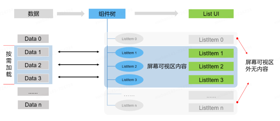

LazyForEach:
实现耽误加载数据并按需渲染。
原理如下:
1) 根据屏幕可视区可以大概容纳表现的组件数量按需加载数据。
2) 根据加载的数据量创建组件,挂载在组件树上,屏幕可以展示多少列表项组件,就按需创建多少个ListItem组件节点挂载在List组件树根节点上。
3) 当组件滑出可视区域外时,框架会进行组件销毁以降低内存占用;当组件滑入可视区域时,需要重新完成数据加载、组件创建、挂载组件树这一过程,直至渲染到屏幕上。
(图片来自鸿蒙官网)
LazyForEach实现了按需加载,针对列表数据量大、列表组件复杂的场景,淘汰了页面首次启动时一次性加载数据的时间消耗,淘汰了内存峰值。可以显著提升页面的能效比和用户体验。提升性能,HarmonyOS又给出了两种优化本领:

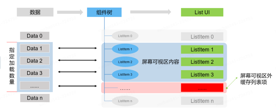

缓存列表项(CacheCount)
组件复用(@Reusable)。
2.1
缓存列表项CacheCount
假如只有懒加载,滑动速度过快时,则会导致数据来不及加载而出现“白块现象”。为相识决这一问题,LazyForEach懒加载可以通过设置cachedCount属性来指定缓存数量。在设置cachedCount后,除屏幕内表现的ListItem组件外,还会预先将屏幕可视区外指定命量的列表项数据缓存起来。这样当缓存列表项需要从屏幕可视区外进入可视区内时,只用创建、渲染组件即可,相比不设置cachedCount提升了表现服从。(cacheCount具体设置多少,这里依然不详细睁开,详见后续文章。)

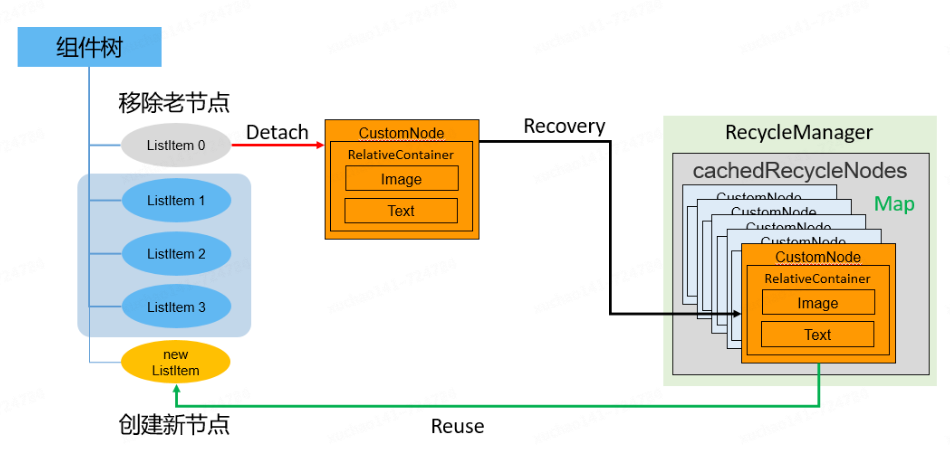

2.2 组件复用@Reusable
由上文可知LazyForEach+cacheCount方案中,当组件滑出可视区域外时,框架会进行组件销毁以降低内存占用;当组件滑入可视区域时,需要重新完成组件创建、挂载组件树这一过程,直至渲染到屏幕上。而且列表页面很多列表项的UI样式完全相同,只有数据上的差别,假如能组件复用,就能节流组件创建的时间,因此就可以进一步提高列表页面的加载速度和响应速度。
框架为我们提供了组件复用的能力,机制如下:
1)标记为@Reusable的组件从组件树上被移除时,组件和其对应的JSView对象都会被放入复用缓存中,复用缓存可以通过reuseId标记为不同的缓存池。
2)当列表滑动新的ListItem将要被表现,List组件树上需要新建节点时,将会从相应的复用缓存池中查找可复用的组件节点。
3)找到可复用节点并对其进行更新后添加到组件树中。从而节流了组件节点和JSView对象的创建时间。
(图片来自鸿蒙官网)

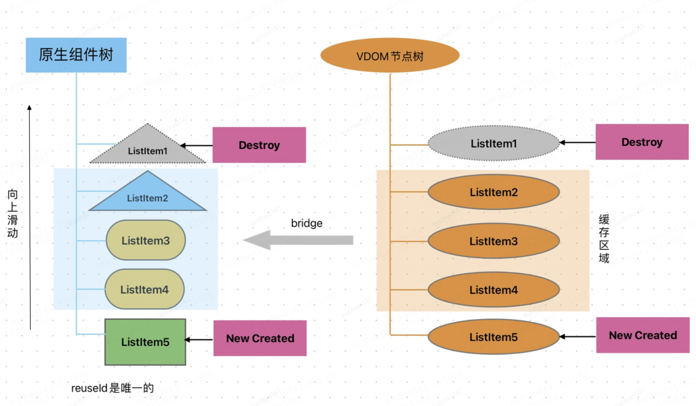

1.1 其他两端的方案原理
•缓存池大小设置为最大N页,每个方向N/2页(这里的N和摩擦系数等因素有关,这里临时不详细睁开,后面有时机专门写文章分享)
•当组件滑出缓存区域外时,利用虚拟DOM树删除列表项节点,同时通过bridge在原生端进行相应列表项组件的销毁以降低内存占用;当组件滑入缓存区域时,利用虚拟DOM树添加列表项节点,同时通过bridge在原生端进行相应列表项组件的添加,这里从虚拟DOM节点到原生端的组件,都需要重新完成组件创建、挂载组件树这一过程,直至渲染到屏幕上。
•原生端列表的reuseId是一个不会重复的唯一值
该方案已经被京东金融业务100+页面使用,在复杂的列表页面性能体现也非常好。优点也是显而易见,由于跨端的焦点原理决定了我们必须利用VDOM节点树和组件树,过程中涉及JS线程和UI线程的频仍通讯,终极举动是否一致,是否能达到我们想要的结果,这个过程涉及的细节非常多,因此一个简单的逻辑是包管正确性的比力好的本领。这固然也得益于iOS和Android体系本身性能的优越。从上文可知我们实在无论在VDOM节点树中,照旧原生端组件树中,新的VDOM节点/列表项组件创建或删除的时间,都没有复用节点或者利用体系本身的组件复用的能力,只有新创建和真删除,这种逻辑就非常简单明白,不容易产生bug。但是重新创建的过程会依赖体系本身的性能。

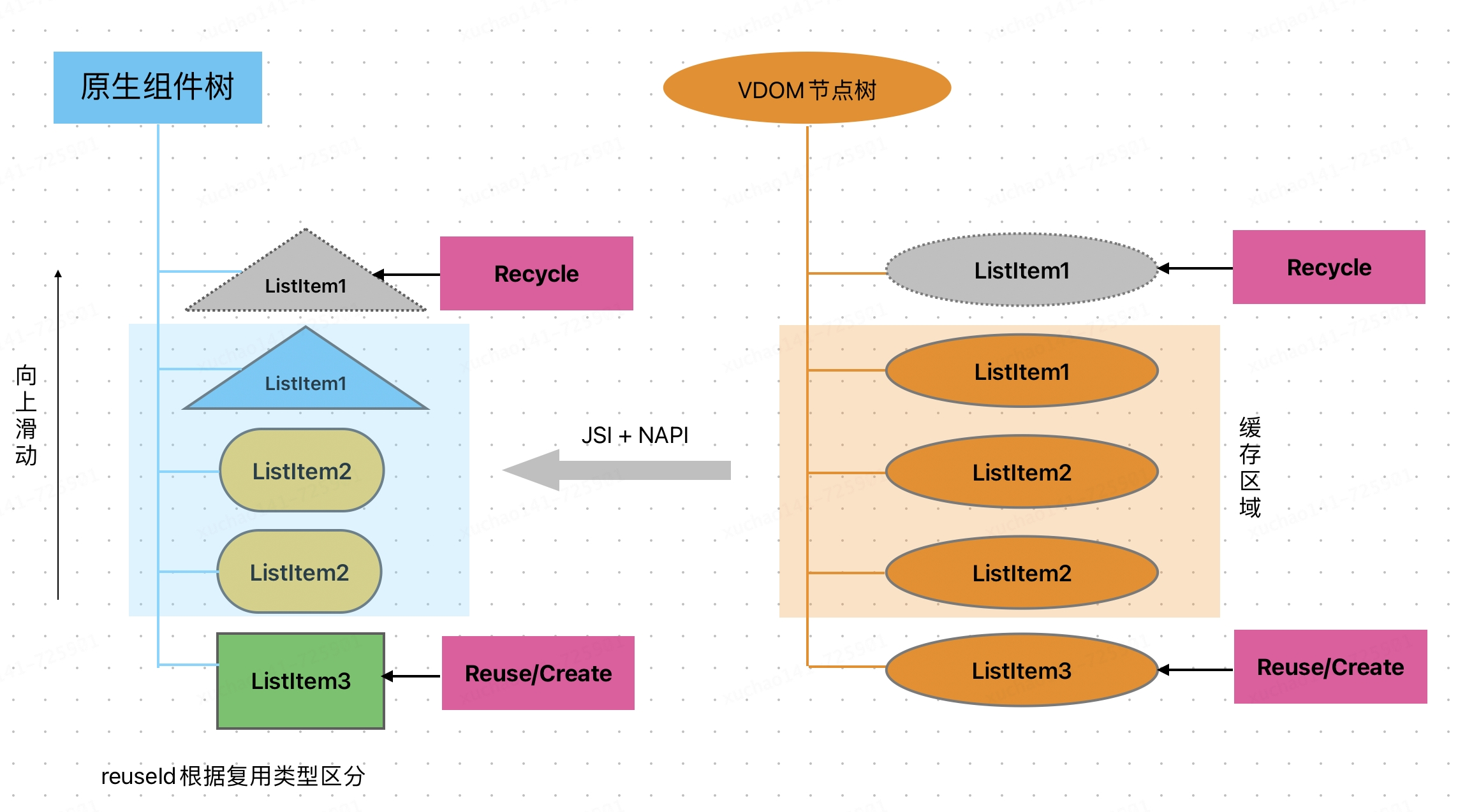

在已经存在以上问题的前提下,我们需要尽可能的提高列表性能,创建慢的问题,起首思量到的就是reuse的思绪。
2.1 ArkTS方案原理
•原生端UI完全依赖体系提供的
懒加载LazyForEach
缓存列表项CacheCount
组件复用@Reusable
,其中复用的reuseId设置为具体缓存池的类别。
虚拟DOM节点的创建,复用,接纳和销毁的时机完全与原生端UI相对应的时机同步
。由于ArkUI是声明式语法,因此整个过程是先由原生端触发UI占位,然后在对应的生命周期上相应的利用VDOM,再通过JSI&NAPI与原生端通讯,更新原生端组件。
这个方案是真正做到了reuse/recycle的长列表,做到了比力丝滑的体验。但是由于有了recycle/reuse的过程,也增长了更多的复杂性,有很多细节需要处置惩罚。

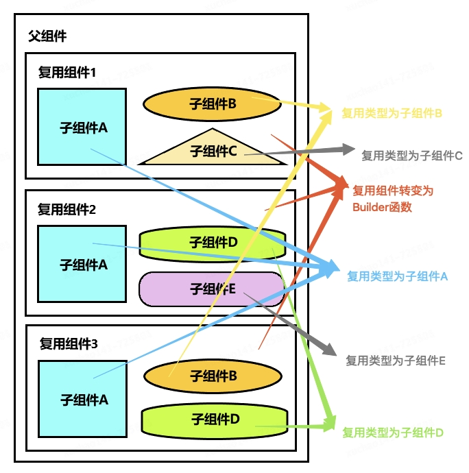

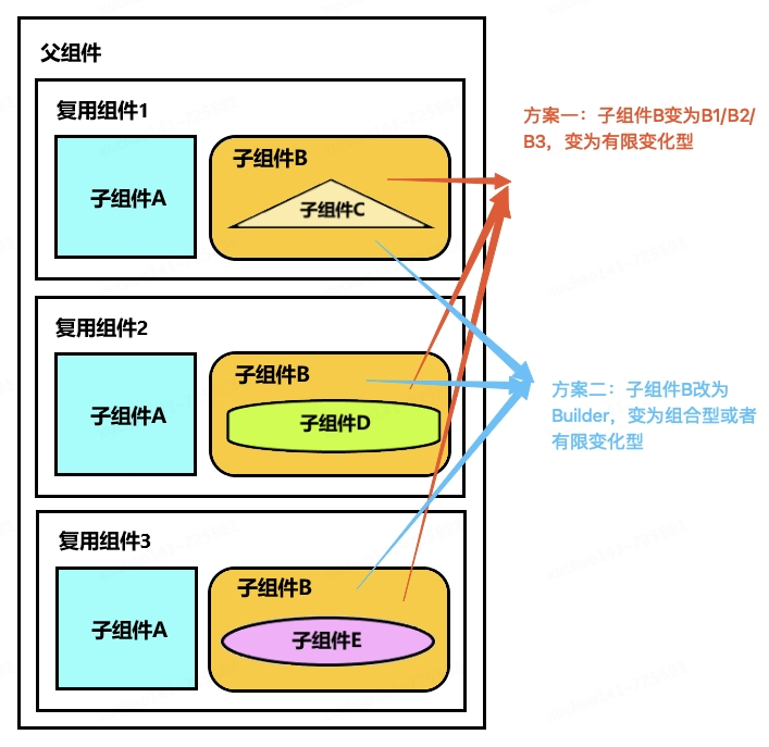

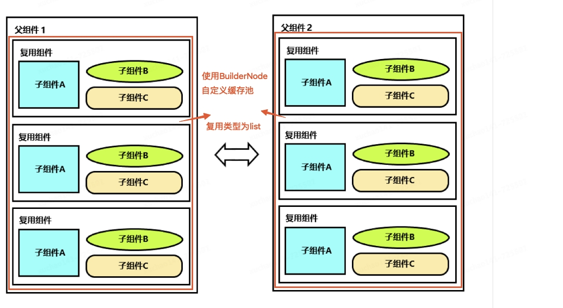

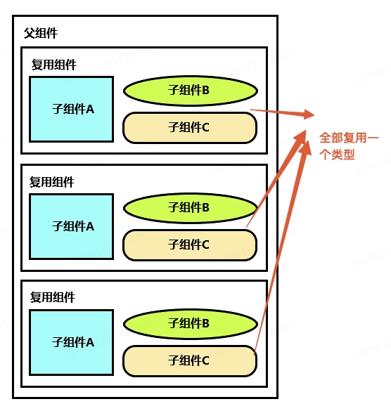

没有正确使用组件复用 - 使用了组件复用,实际上是无效的复用,reuseId设置肯定要正确,且必须为字符串类型
复用类型形貌复用思绪
标准型
复用组件之间布局完全相同标准复用
有限变革型
复用组件之间有不同,但是类型有限使用reuseId或者独立成两个自定义组件
组合型
复用组件之间有不同,情况非常多,但是拥有共同的子组件将复用组件改为Builder,让内部子组件相互之间复用
全局型
组件可在不同的父组件中复用,而且不得当使用@Builder使用BuilderNode自定义复用组件池,在整个应用中自由流转
嵌套型
复用组件的子组件的子组件存在差别采用化归头脑将嵌套问题转化为上面四种标准类型来解决
无法复用型
组件之间差别很大,规律性不强,子组件也不相同不建议使用组件复用

嵌套型

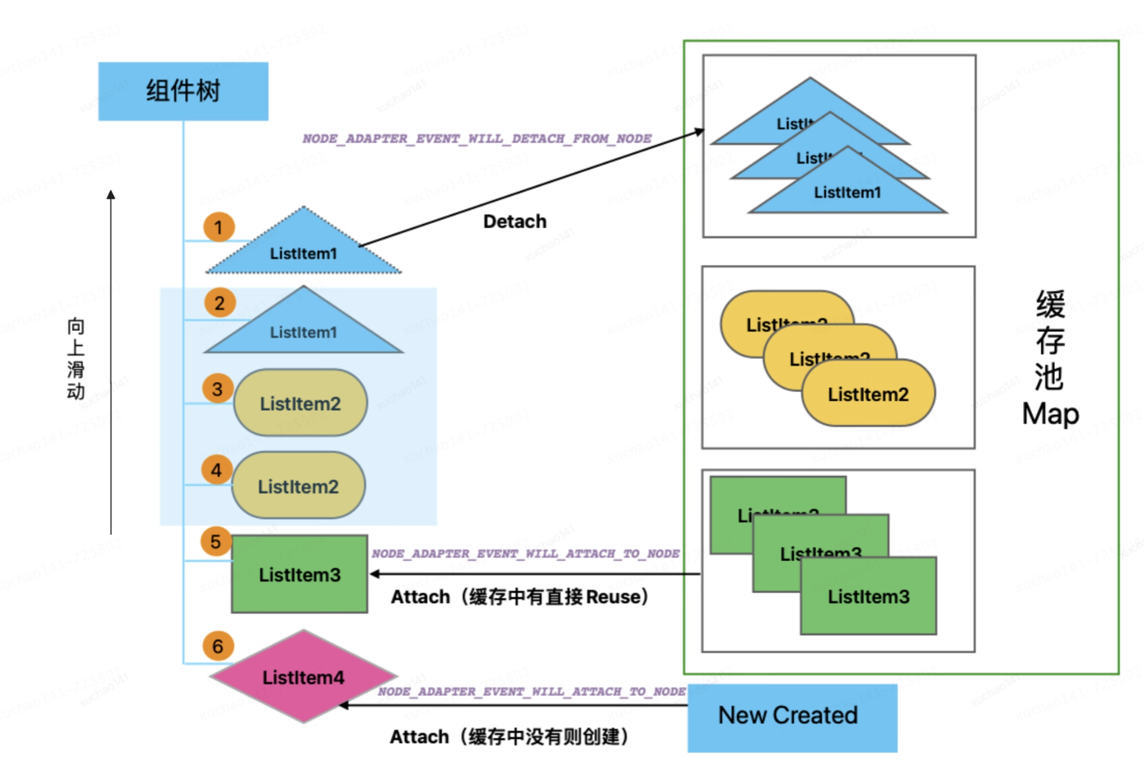

体系提供了一个
ArkUI_NodeAdapter
对象来管理容器的子组件,这个对象类似变乱的机制,
通过相关变乱通知按需天生组件。
(图片来自鸿蒙官网)
在监听变乱的回调中处置惩罚创建,接纳,复用,删除等逻辑。
