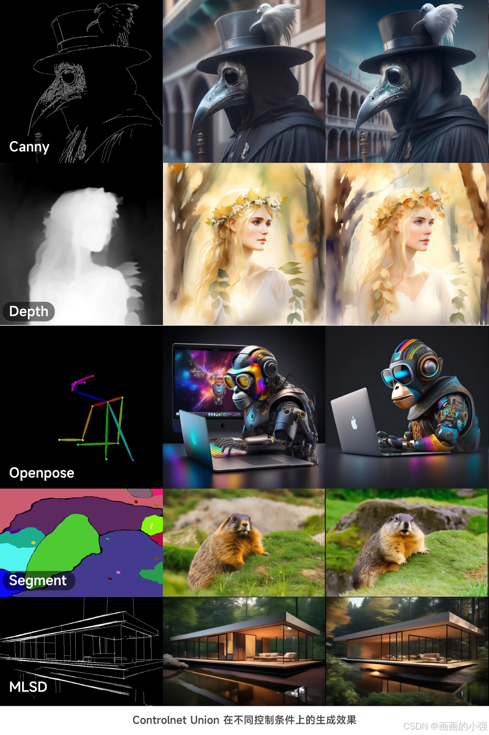

Controlnet Union 融合的控制范例一共有 13 种,可以分为 6 大类:
  • openpose 动作姿势
  • depth 深度
  • thick line 粗线条 (包罗:scribble / hed / softedge / ted-512 )
  • thin line 细线条 (包罗:canny / mlsd / lineart / animelineart / ted-1280 )
  • normal 法线贴图
  • segment 语义分割

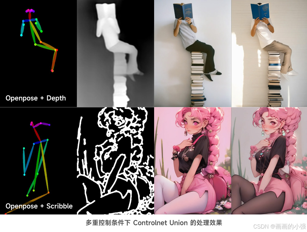

除了单独利用,Controlnet Union 也支持多重控制。也就是我们可以同时开两个控制窗口,利用不同的预处理器,然后同时选择 Controlnet Union 做为控制模型,这样运行起来显存压力更小。

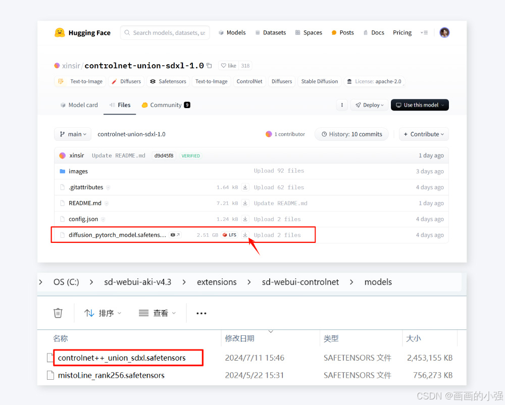

模型下载链接: https://huggingface.co/xinsir/controlnet-union-sdxl-1.0/tree/main
(如无法下载,请看文末扫描免费获取模型文件)
下载名为 diffusion_pytorch_model.safetensor 的模型文件,为了方便辨认,将其名称改为 controlnet++_union_sdxl.safetensor,然后放到根目次的 extensions\sd-webui-controlnet\models 文件夹中。

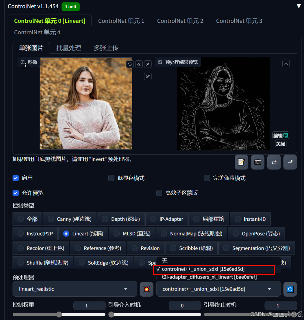

将 Controlnet 插件更新到最新版本,然后启动 WebUI,就能在 Controlnet 控制列表里看到 controlnet union 的选项了,利用时记得选择 SDXL 系列的大模型。我的显存是 8G,在用 controlnet union 时出现了内存不敷的报错,但是利用独立模型时不会有这样的问题,感觉 union 还是会必要更高的 VRAM。

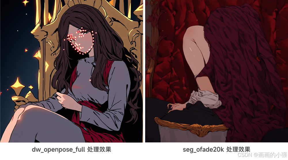

另外 controlnet union 目前不适用于以下预处理器:
  • 带面部和手部的姿势骨架的模型,好比 openpose_full,openpose_hand、openpose_faceonly 等,因为 union 没有对这些内容举行练习,天生的图像会出现错误。
  • seg_ofade20k 语义分割预处理器。

我还搭建了一个多重控制工作流,可以同时利用两种控制条件(超过两个后 controlnet union 的效果就会变差),利用时可以多实行不同的 contorlnet 强度,获取更好的效果。对于新手来说,可以先认识这两个基础工作流的节点构成,等认识之后就能将 controlnet union 联合到其他更复杂的工作流中了。
