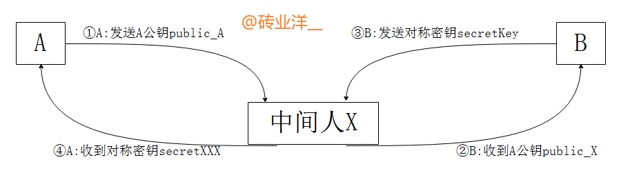

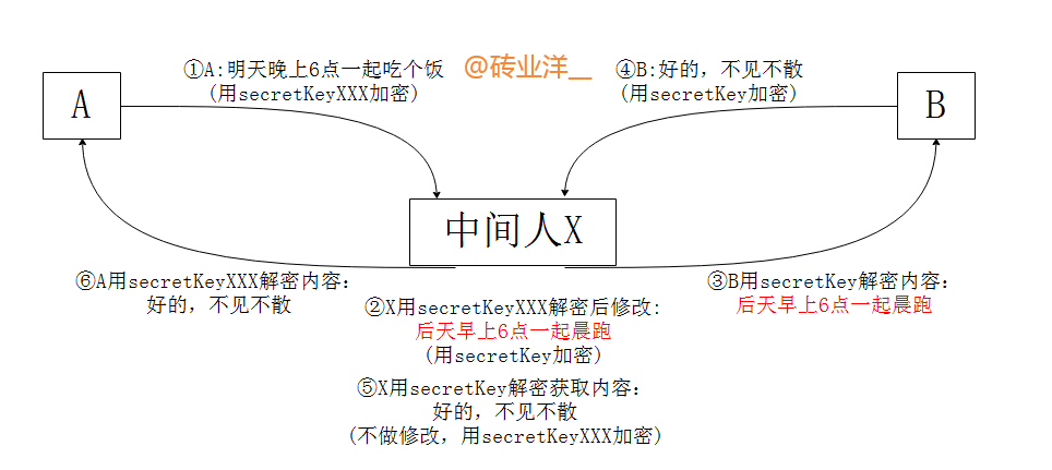

但是这还不够,这仍然会被中间人攻击!你怎么知道把公钥发送给对方时保证公钥没被篡改掉包呢?比如上面的例子被中间人攻击之后就变成了下面的样子
A:这是我的公钥public_A,你收好,你生成对称密钥也给我一下
X获得了A的公钥,把自己的公钥public_X发给B… B这傻子还以为真的是A的公钥呢
B:好的,公钥public_X已收到,生成一个对称密钥secretKey,然后用public_X加密这个对称密钥。
X截获了这个消息,用自己私钥private_X解密出对称密钥secretKey,自己再生成一个secretKeyXXX用public_A加密一下发送给A。A这傻子还以为你们接下来会安全的用secretKey通信吗哈哈哈
A:收到消息,private_A解密出来对称密钥secretKeyXXX(其实是X篡改了)
X心想,这两个傻子真以为接下来用对称密钥加密就安全了呢,我倒要听听A和B在说什么悄悄话。
上图中,中间人X能不仅获取A和B之间通信内容,还能任意修改,相当于一个代理抓包,修改数据。
